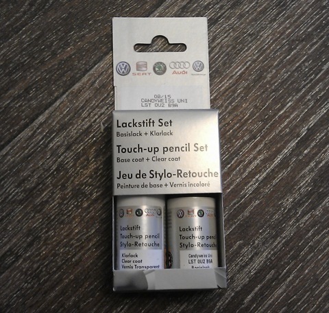

Сея запись будет пустяковая, но полезная тем, кому интересны результаты подкраски сколов карандашом подкрашивающим VAG LST 0U2 B9A белого цвета.
В составе этого набора идет:
1. тюбик с краской, кисточкой и приспособлением для зачистки места повреждения;
2. тюбик с лаком и кисточкой.
Код краски каждый может посмотреть у себя в сервисной книжке, он указан под надписью CDA B, после кода краски идут прочерки (в моем случае) — а именно для белого цвета — B9A -----------
Для подкраски нужна сухая теплая погода (для улицы), либо сухое теплое помещение. Я делал на улице, летом прошлого года.
Скол нужно обезжирить (я известным 40-градусным напитком это делал :)), высушить, после нанести краску, дать высохнуть в течение 25-30 минут, после нанести лак. И также дать высохнуть в течение пары часов.
Также после этого можно легким абразивом отполировать место обработки.

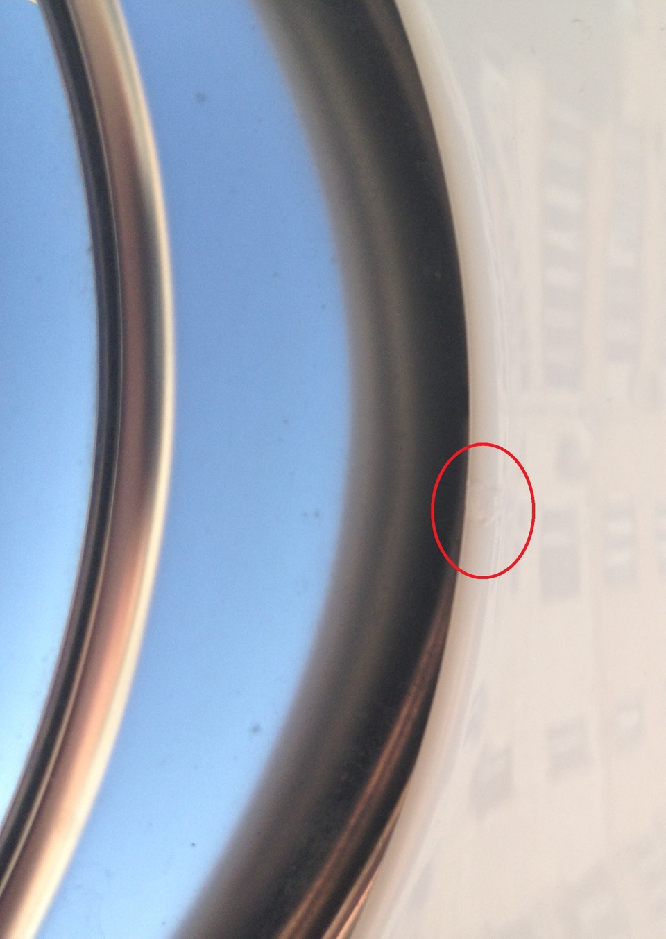

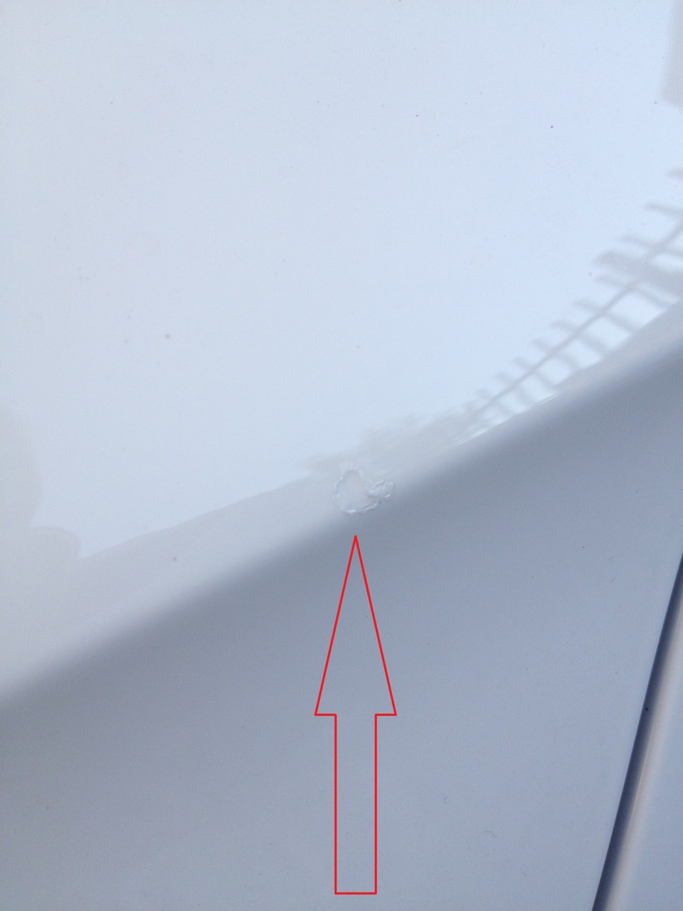

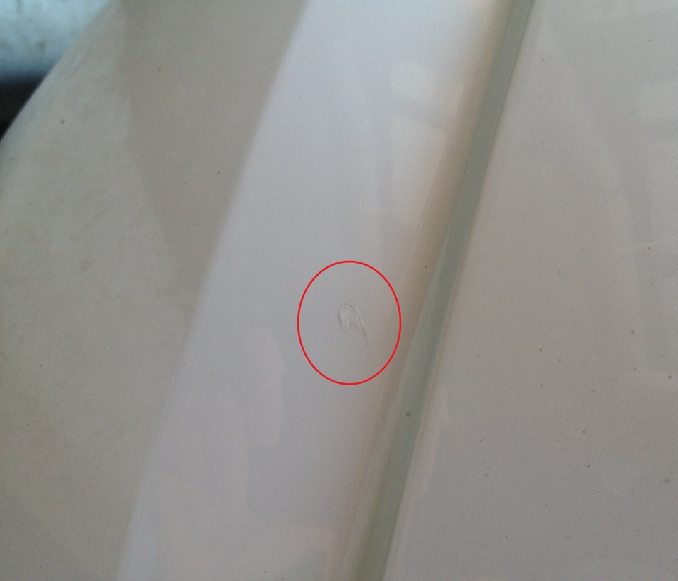

Я же полиролью не пользовался, и вот результат.
Результат проделанной работы, конечно, далек от совершенства, однако издалека сколы не видны, только при ближайшем рассмотрении :)
