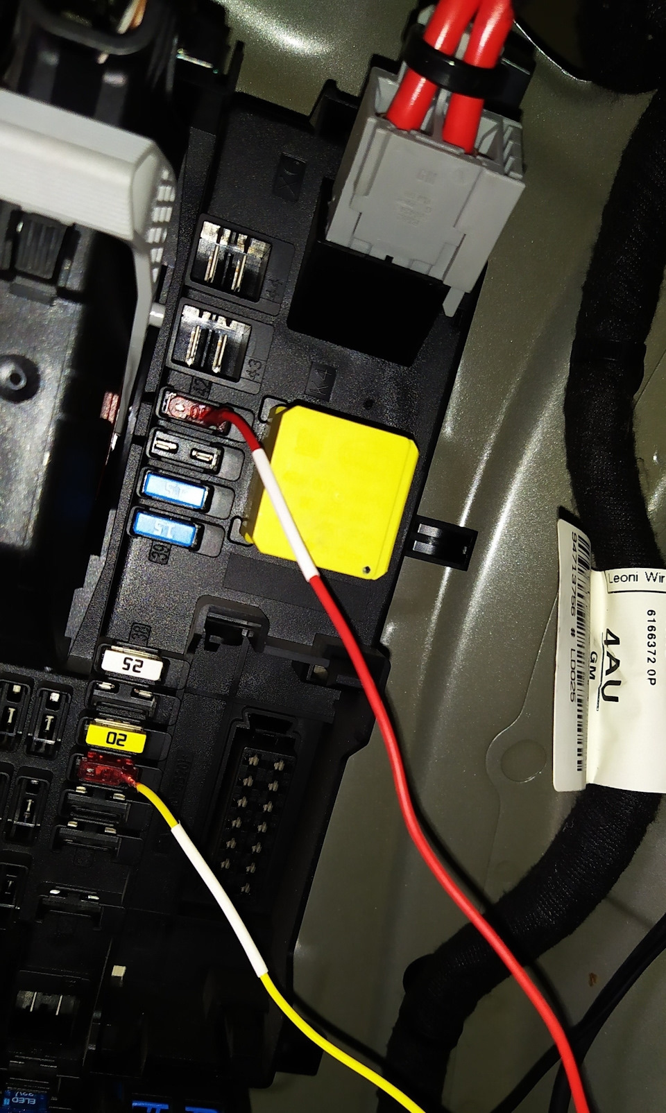

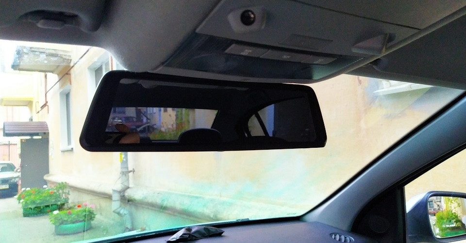

Долго думал, и принял решение поставить в машину зеркало с навигацией, антирадаром, регистратором, и тд. Так сказать, для комфорта и удобства передвижения. Но, так как, такого рода зеркал много, поэтому подошел к этому делу ответственно и находил в основном накладки на зеркало, а тут смысл в том, чтобы было полноценное зеркало, которое выполняет функции зеркала в первую очередь, и все дополнительныеФункции зеркала выполняет отличноОно меня устроило по всем моим требованиям

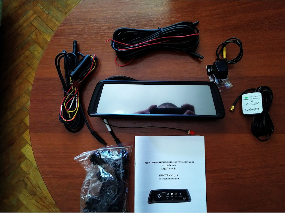

Нашел я его на сайте gpsnew.ru Да, может цена показаться завышенной, но оно того стоит, ведь вы покупаете сразу регистратор, и спереди и сзади, и камеру парковки задним ходом с рамочками парковки, и антирадар, и навигацию, bluetooth, FM-модулятор, слоты для двух microSD-карт памяти и слот для Sim-карты, так же в нем есть такая встроенная система ADAS в которой есть полезные функции как: B-LDWS, C-FCWS и D-FVMA. Это помощники при движении по разметке, и началу движения впереди стоящего авто, а так же при возможном столкновении, и это еще не все его возможности))) В общем, у данного зеркала множество полезных функций!

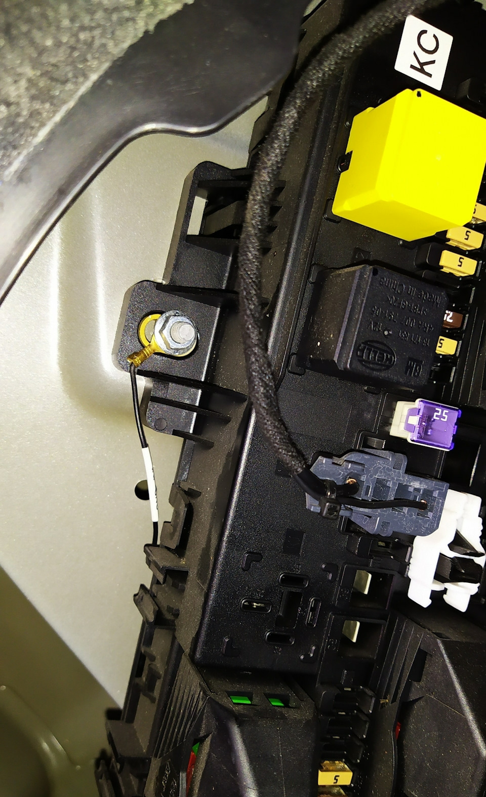

По подключению питания никаких сложностей не было, в комплекте провода питания сделаны очень удобно, их просто можно воткнуть в удобный для вас разъем предохранителя, дабы не делать никаких скруток.Красный провод ACC — подключил от зажигания. Жёлтый провод B+ — подключил постоянный плюс.Черный провод прикрутил под болт крепления блока предохранителей.

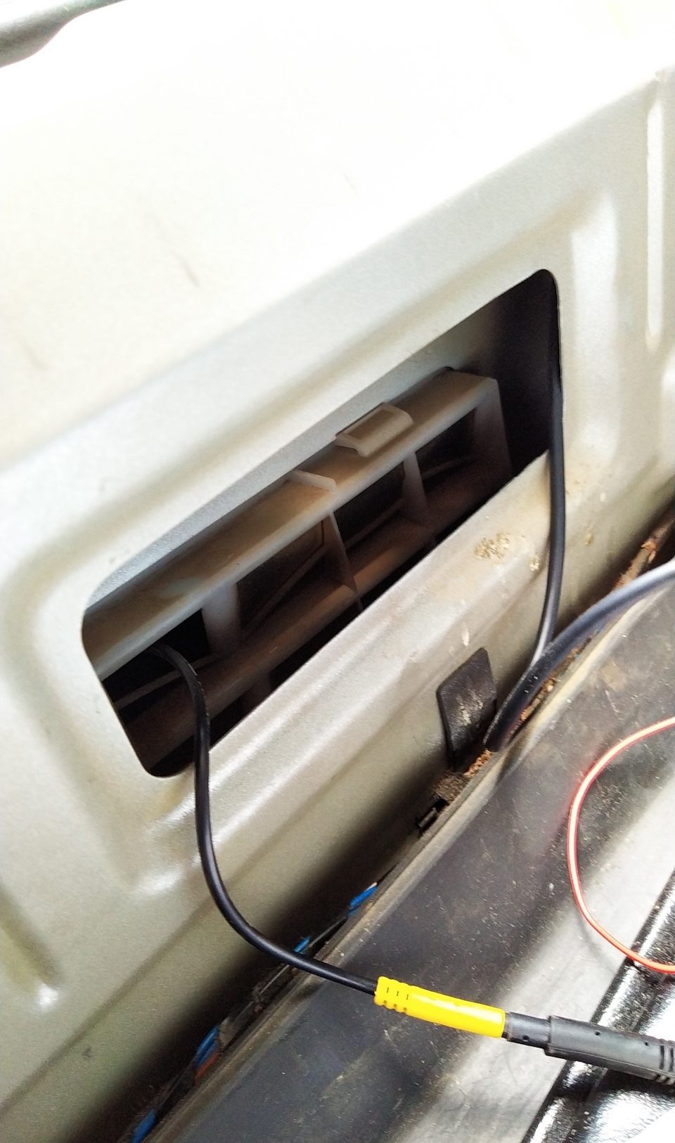

По прокладке питающих проводов, провода GPS, и провода на камеру заднего регистратора (и заднего вида), никаких сложностей, также, не было! Разве что конструктивные особенности каждого автомобиля, где просунуть провод, и как его красивее положить и тд.

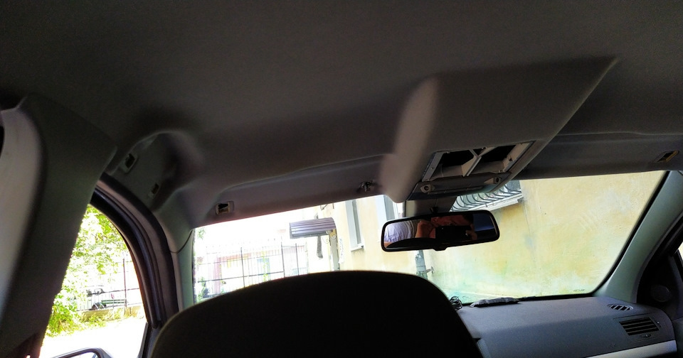

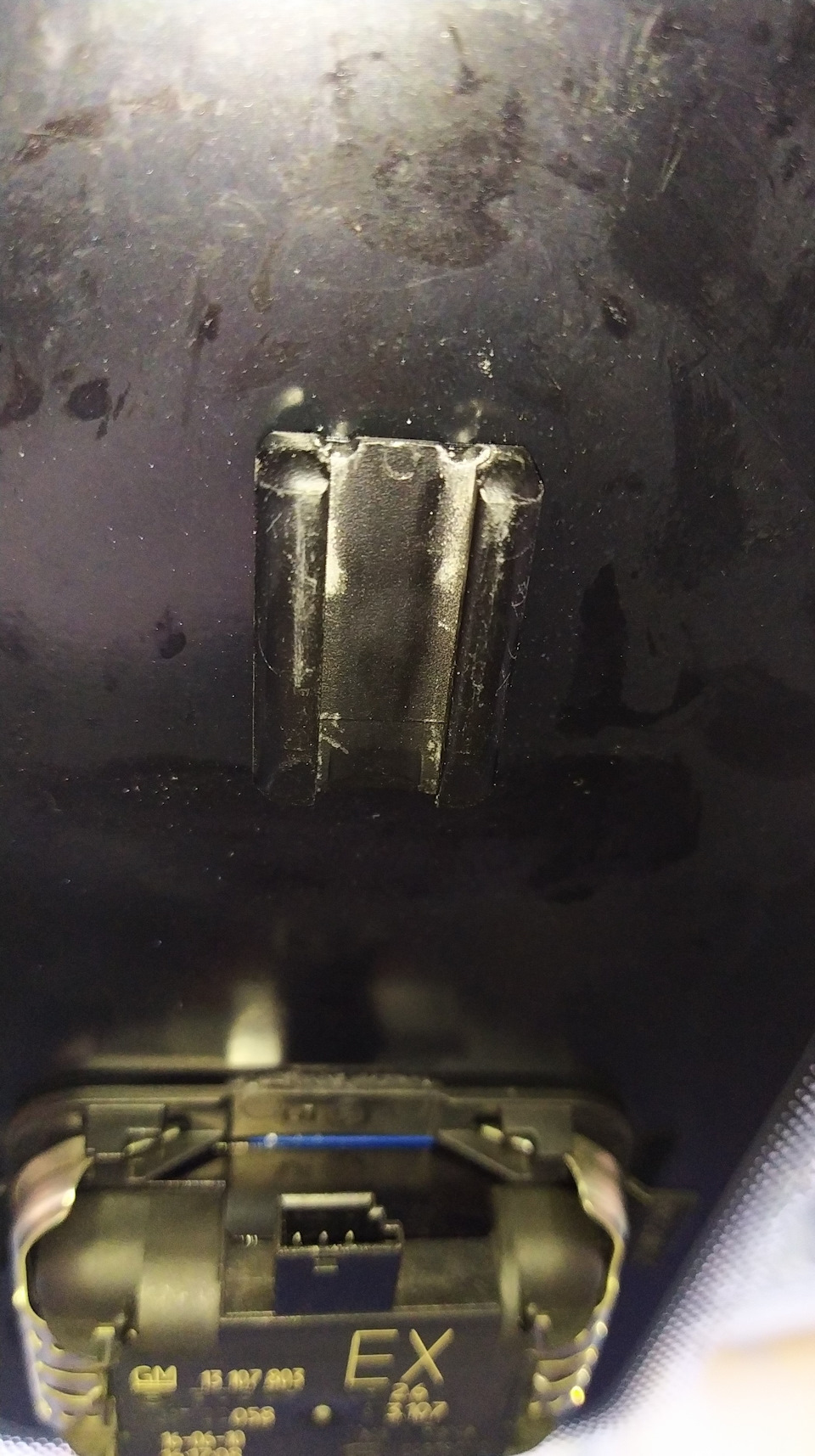

Я снял уплотнительные резинки передней и задней двери, для удобства прокладки проводов.Открутил солнцезащитные козырьки и обе ручки на потолке, по левой стороне, всего 8 болтиков!Проложил кабель питания от блока предохранителей, который находится в багажнике, вывел через стойку задней левой двери на крышу и по потолку проложил кабель……до светильника возле салонного зеркала.GPS модуль установил на торпеде.Приклеить на двухсторонний скотч.А его провод вывел под обшивкой водительской стойки на потолок, к светильнику.С камерой заднего вида поступит иначе, так как провод у нее длинный, я проложил его от салонного зеркала через потолок, за обшивку водительской стойки, потом через пороги до блока предохранителей в багажнике, сложностей совершенно никаких не было, всё держится на клипсах, и времени занимает считанные минуты))Провод камеры протянул через плафон подсветки и через жабры багажника, вывел во внутрь, НЕ СНИМАЯ бампер, а сняв лишь предварительно пластиковую обшивку внутри багажника.Саму камеру заднего регистратора закрепил к бамперу над регистрационным номером.Красный провод необходимо подключить к плюсовому контакту лампы заднего хода.Так же пришлось снять одну заднюю фару, чтобы вычислить какой провод отвечает за плюс фонаря заднего хода, чтобы к нему подсоединить протянутый провод, чтобы при включении задней скорости включалась камера парковки.Вот такое крепление к зеркалу, и оно металлическое)) Что не может не радовать!))Штатное крепление зеркала.Крепление немного туго одевалось, и дабы не рисковать покупкой нового лобового стекла, я решил немного поработать наждачной бумагой.И вот и всё! Зеркало на месте!Первый запуск! И оно работает без нареканий!)Видеорегистраторы (оба) пишут одновременно.При включении задней передачи, появляется парковочная сетка, которую я отрегулировал под свои габариты машины, тем самым знаю какое расстояние до того или иного препятствия!
Кому будет интересно, могу подробнее рассказать о его возможностях! Всем спасибо за внимание!

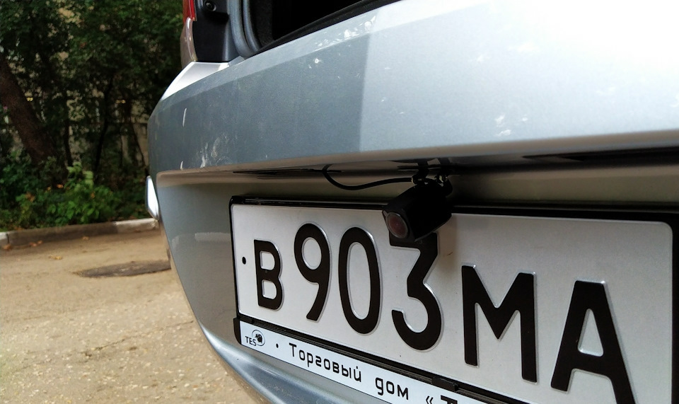

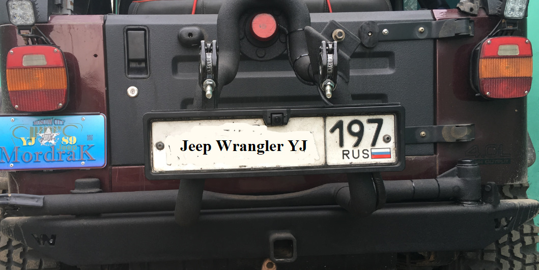

…Есть один «lifehack» по установке. Продаются много дешевых рамок для номера с камерой заднего вида. Камеры эти тоже конечно го.-но и не рассчитаны на постоянную съемку, а только на редкие вкл. при езде задним ходом. Так вот в эти рамки, в место под камеру, идеально встаёт камера от shift (убираем камеру от рамки и впихуяем от shift) и смотрится как единое целое ибо — моё мнение, с креплением которое в комплекте shift смотрится "колхозом". Вот фото как у меня на Рэнге стоит. Такое же зеркало на 2-й машине Chrysler PT Cruiser, там фотки нет, только после аварии в БЖ можно глянуть. Да дороговато тем более 2 комплекта, но оно реально это стоит… а сейчас у них ещё и shift 9.5 вышел . хотя конечно памяти в него могли бы больше пихнуть хотябы 4Gb 21 век всё таки
Да, действительно идея интересная) Но честно говоря, не охота заморачиваться)) А на счет того, что у них вышел shift 9.5, так собственно он у меня и установлен) По поводу памяти, можно было бы и 4Gb, но я не заметил за время эксплуатации никаких нареканий. Уже год пользования, и полëт отличный))

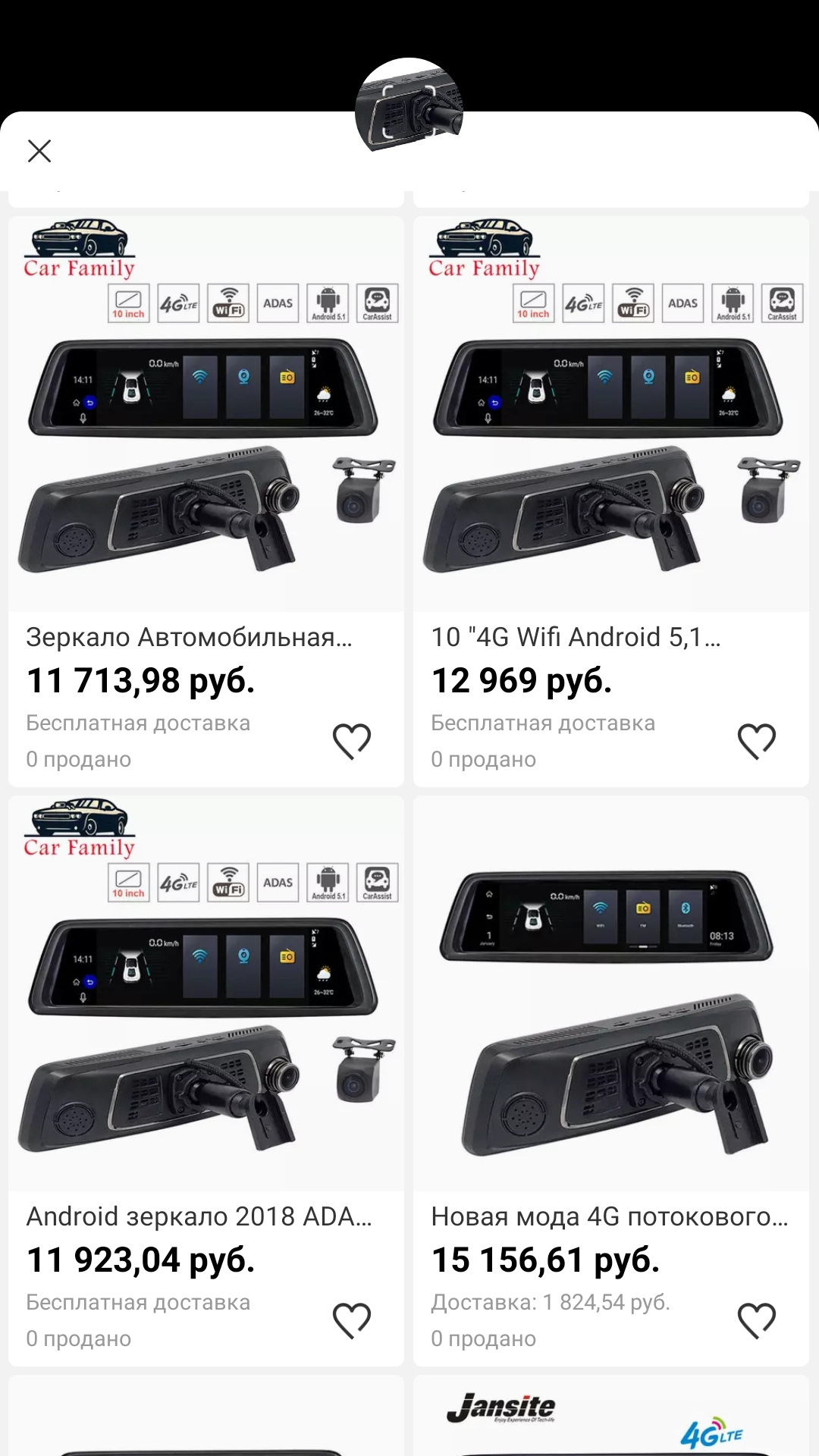

и накуя плотить больше 1 в 1
aliexpress.com/item/33032…010708.0.0.6dcf33ed7hu78J
Это не то зеркало. У тебя всего 1 гиг оперативки.
Его зеркало на Али стоит 11-12.
bodcat
Вот его.
Да, такое, но оно у меня на гарантии, и с русской прошивкой.
Тех поддержка и тд
За это стоит переплатить. Согласен.
