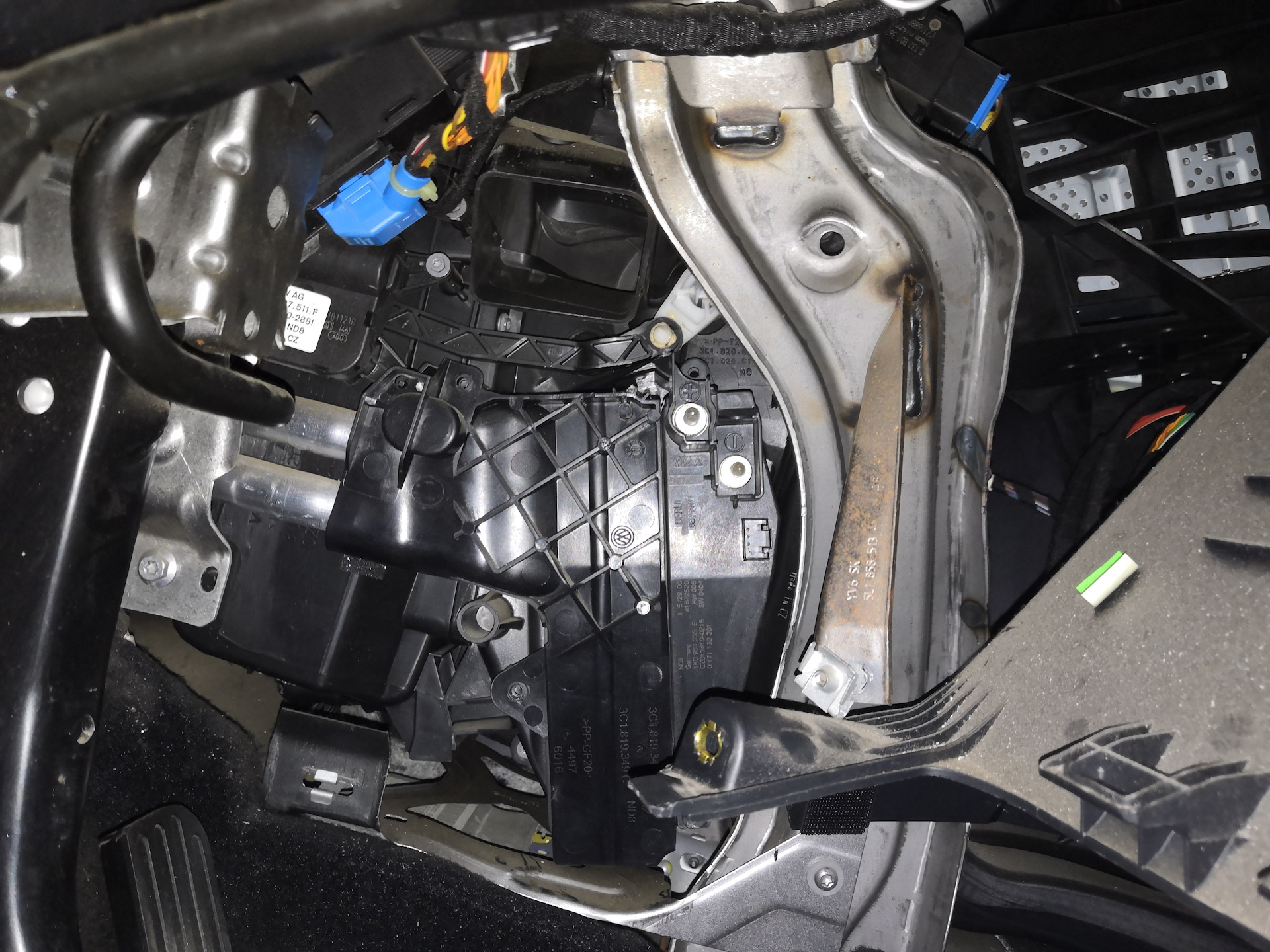

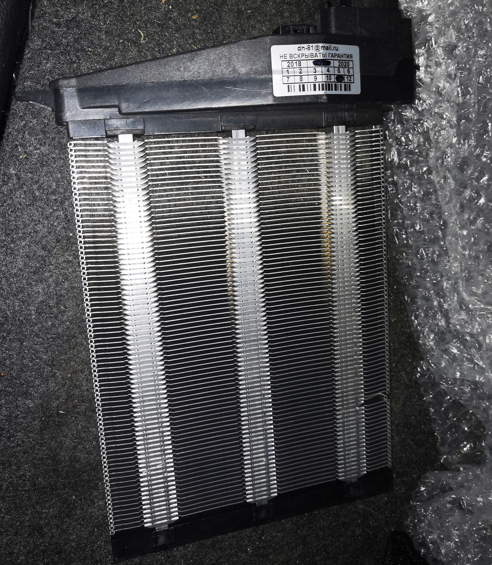

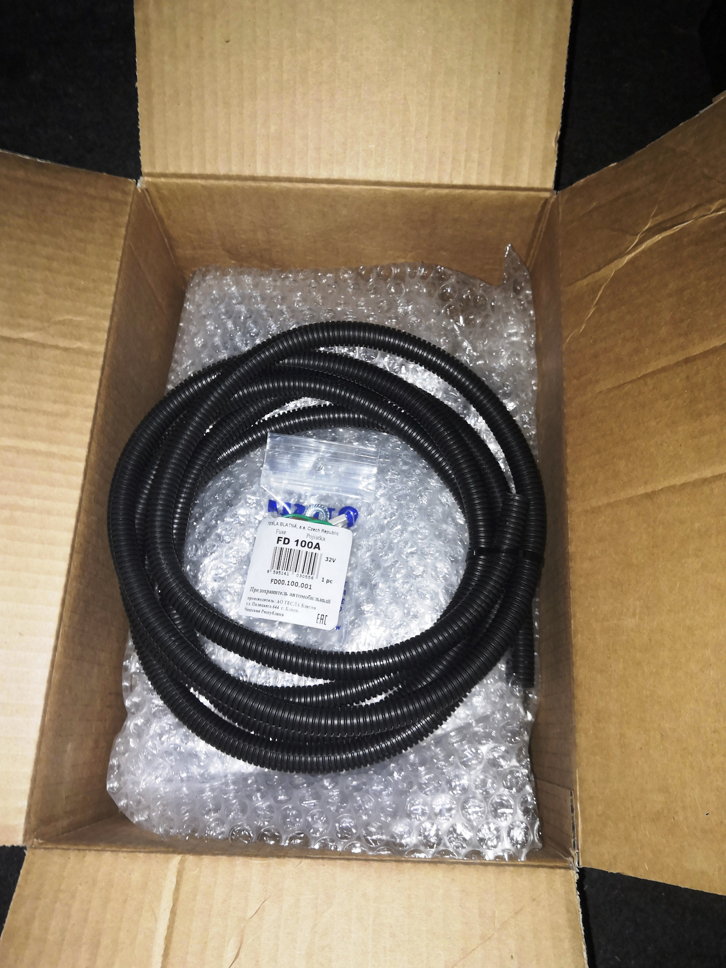

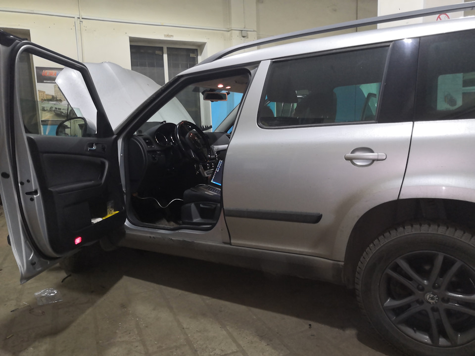

1. РТС (умный фен).
Заказывал у dn-81. Пришло в течении трех дней ТК. Наиполнейший комплект, включающий в себя, кроме самого фена, все необходимые провода, разъемы, гофры, крепеж, предохранитель.
Так же dn-81 порекомендовал спеца (Петр), кто может качественно установить в Спб.

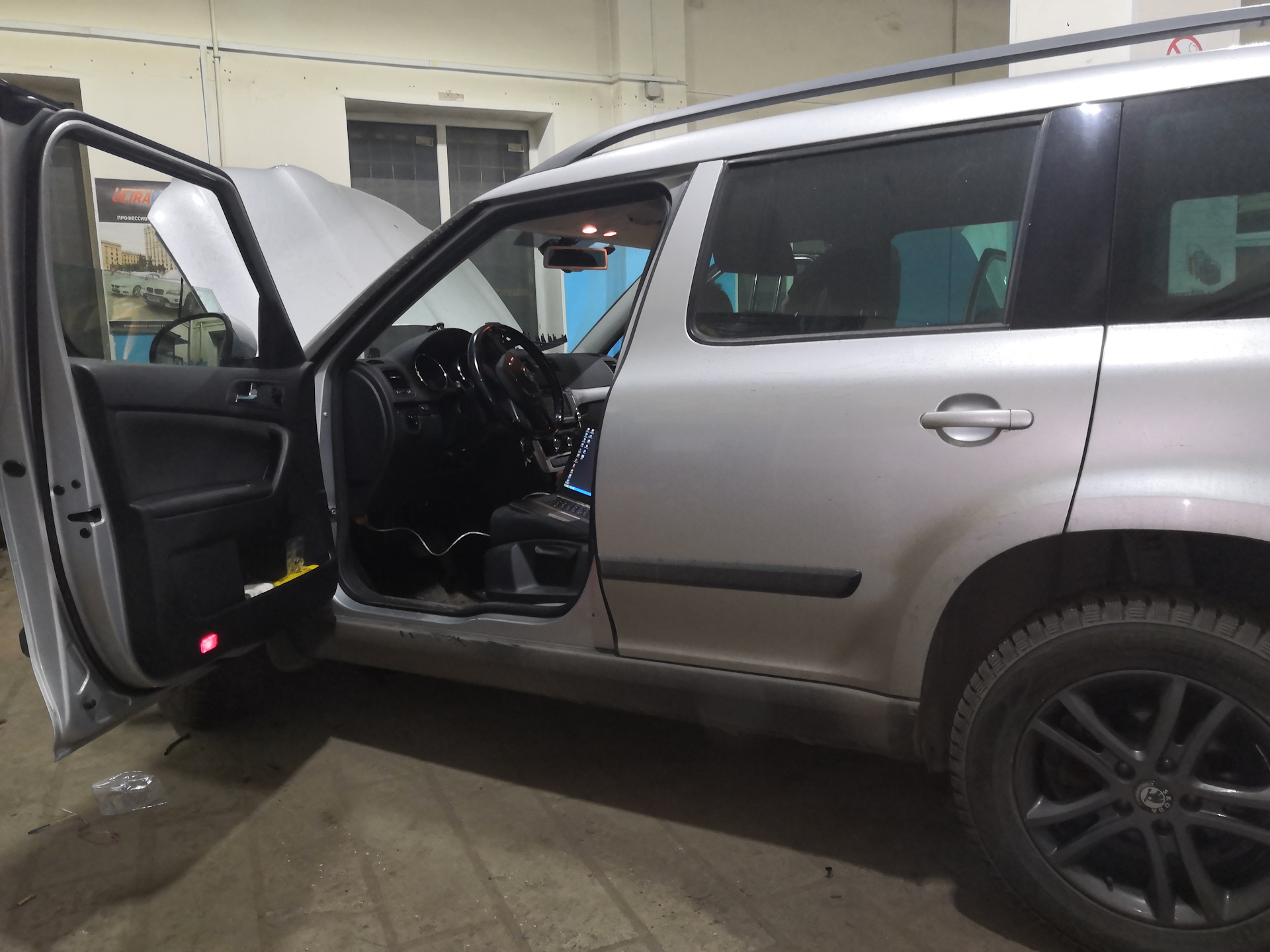

Установка заняла около 3 часов (большая часть времени ушла на удаление перегородок, внутренняя была).
Доработкой доволен, теперь теплый воздух с печки начинает идти через 3 минуты прогрева (при t за бортом -5 гр.).
Цена вопроса: комплект 9,5т.р., установка 4т.р.

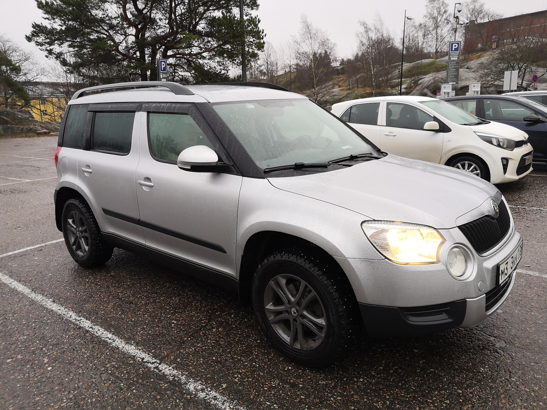

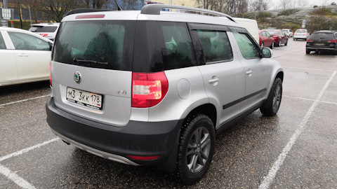

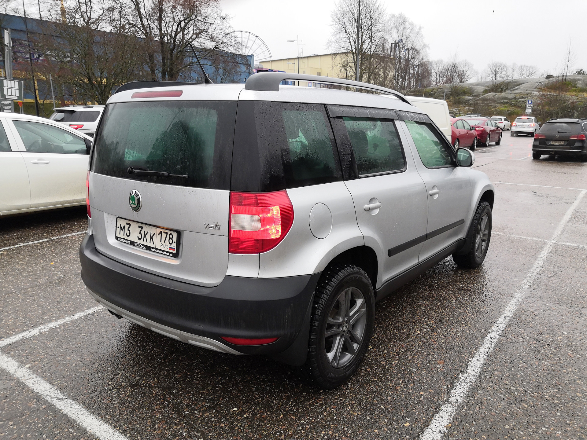

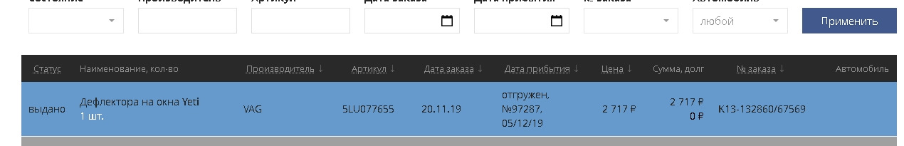

2. Дефлекторы окон.
Артикул VAG 5LU077655, по базам числиться как оригинал, но производят в СПб. В комплекте, кроме самих дефлекторов, салфетки с обезжиривателем и активатором адгезии, поролоновые вставки "для хитрых" мест, подробная инструкция. По геометрии встали идеально.
Цена вопроса 2717р. Теперь в дождь можно приоткрыть окно и не бояться получить "водопад" в салон…
Етьке нравится :).
Всем добра!

Только по дефлекторам — себе устанавливал ClimAir. Они прячутся под резинки на окнах, и не торчат сильно над кузовом. С чисто эстетической точки зрения мне такой вариант нравится больше…
По РТС'у нужно понимать, что эта штука ооочень прожорлива до электричества, и бортовая сеть при штатном генераторе в 140А при запуске двигателя сначала всю мощность отдаёт фену, отключая подогрев сидений и прочую по мнению бортового компьютера ерунду. Т.к. фен умный, при постепенном нагреве салона его тены по одному отключаются, и остальное оборудование начинает уже работать. Если же хочется полного функционала без приоритетности, то прямая дорога на апгрейд генератора до 180А.
Читал где-то в отзывах про такую чачу с генератором… Практика показала что ртс без проблем работает одновременно с двумя попогревами, подогревом зеркал и заднего стекла. Чуть обороты повыше становяться при включении попогревов. Проверено уже более чем двухнедельной эксплуатацией. Думаю вся проблема того отзыва в мертвом акуме (у меня новый 75ач). По дефлекторам — на вкус и цвет… Мне больше нравятся оригинальные накладные, как внешне, так и по эксплуатации.
Практика показывает, что РТС'ом народ греет машину на автозапуске с сигналки… Поэтому если вдруг приспичило сесть сразу в холодную машину, то обогревайки работать не будут.
И обороты не подкинешь, чтобы генератор заработал в режиме рабочих, не холостых оборотов. Хотя нашим двигателям по идее пофиг на такое. Да и ресурс у них не такой чтобы великий (под цилиндры всего 2 ремкомплекта поршней существует, наши двигатели не имеют даже запаса под гильзовку — только недавно это узнал, когда peremaz выложил у себя в инстаграме заехавшую к нему Октавию с порванным клапаном).
Поэтому проблема актуальна, и для полного счастья лучше всего генератор заменить. Цена вопроса вполне вменяемая, я себе с Ebay покупал генератор с пробегом всего лишь 30 с небольшим километров. Это либо крашевые машины после тестов, либо че-то такое. Плюс нужна будет другая клемма, разъем на нее, кусок провода и пины. Вроде все. Но будет секс с подключением, т.к. 180А генератор побольше размером, а места там ооочень мало. Если только морду не разбирать целиком.
А, и еще — если хочется, чтобы йеть грел тебя зимой лучше, очень стоит приобрести пластмассовые экраны на решетки радиатора. И верх, и низ. Прям выручает. Второй год не нарадуюсь. Еще одной маленькой плюшкой является восстановление справедливости, и установка дефлекторов обдува ног. Реально удобно — теплый воздух поднимается сам наверх, и естественная конвекция обеспечивает тепло в салоне. И ноги не мерзнут, и коврики подсыхают от попавшего с ботинок снега.
Все, что я обозначил, давным давно есть тут на драйве. Просто смотрю, что человек столкнулся с установкой РТС'а, и решил описать такой вот "бомж-комплект" теплого VAG'а. Если делать дорого, то это вебасто. Оригинальный котел под Йеть нынче офигенно дорогой.
Я уже недельки 2 с ртс катаю, гена 140а, тянет обогрев зеркал ртс и 2 попогрея, аккуму 4 года. Но есть такое, что не такой интенсивный нагрев попогрея и вижу мерцание фар, пока не прогреется салон.

Тоже хочу поставить дефлекторы, но переживаю за шум по трассе. Пробовали ехать с ними? Сильно шумят?
Съездил с ними на выхах до Хельсинки и обратно (800км). Шума не заметил совсем…
Шикарно! Спасибо. По сути переживать не о чем)
