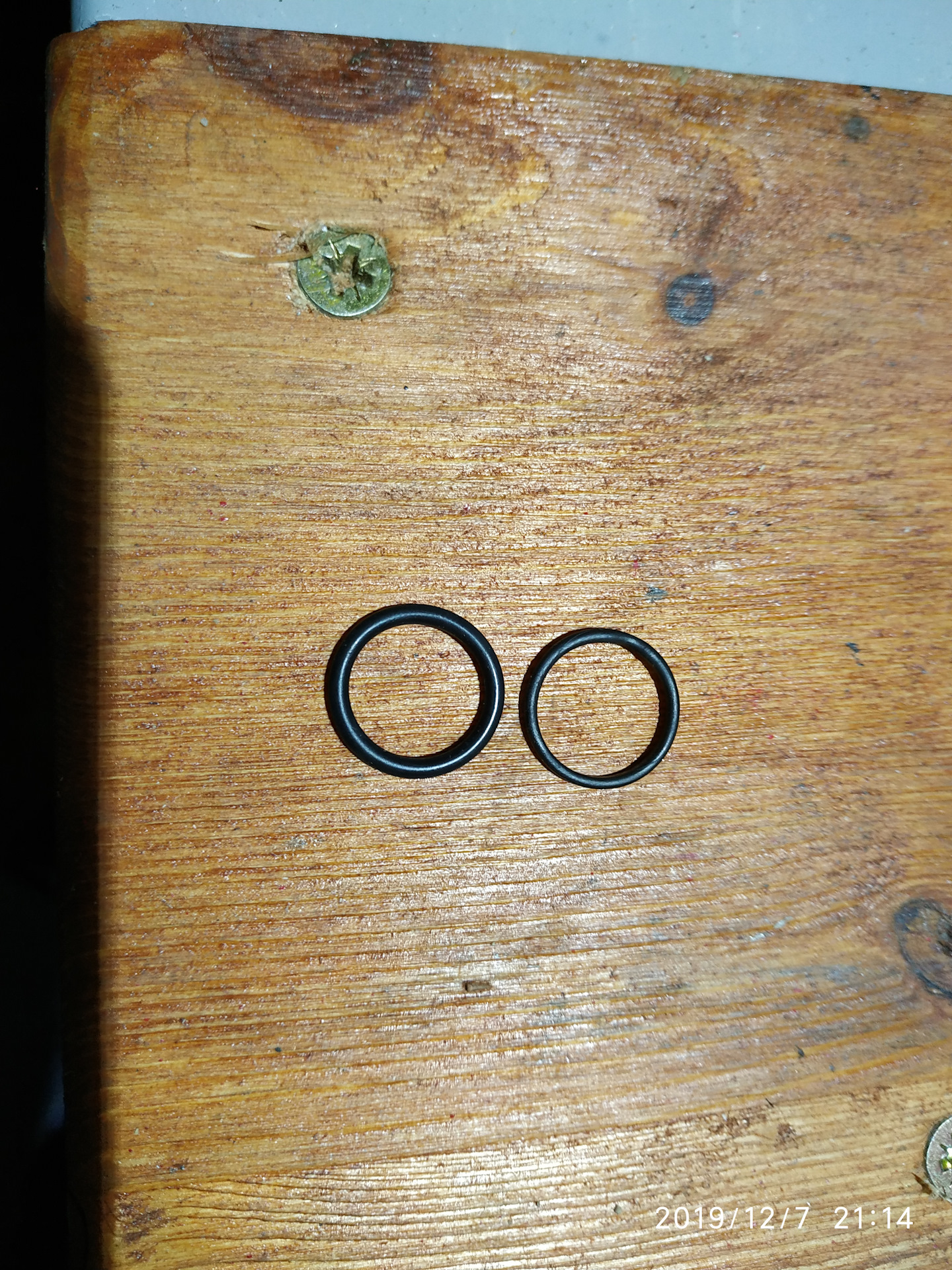

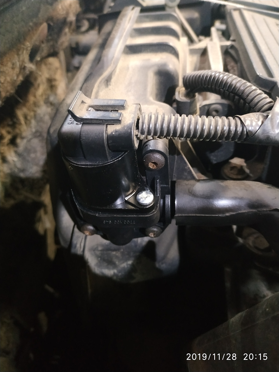

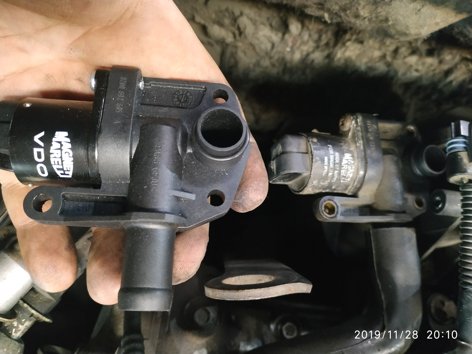

Всем привет! Давно меня мучают нестабильные обороты на холостом ходу. Год назад заменил все резинки впускного коллектора, чистил дроссельную заслонку, но все равно идеала так и не достиг. Скорее всего где-то небольшой подсос воздуха. На сей раз решил купить датчик холостого хода и попробовать побаловаться с ним.
После установки скинул клеммы на несколько минут. Затем раза два-три включил-выключил зажигание. Стало лучше. Но все равно иногда слышны перебои в работе. Буду копать дальше…

Регулятор, а не датчик. Это так, к общему)
Ну-да согласен. )))
