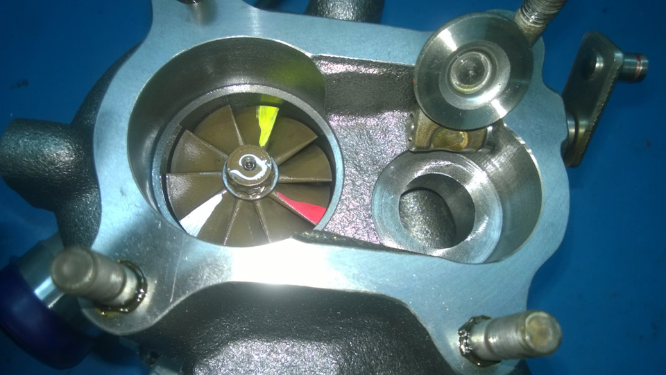

Начну с турбин. Пришлось менять турбину из-за трещин окна тарелки байпаса, сначала хотел найти б/у турбину с целой горячей стороной но это НЕРЕАЛЬНО!Так как мотор меняный с маркообразных — турбина там своя, не СТ-20 корпус совсем другой. Пришлось менять турбокомпрессор ЦЕЛИКОМ + дополнительно искать патрубок горячей стороны куда присоединяется приёмная выхлопная труба.
С выбором турбины долго не парился потому как все китайские, съездил в Автотрейд, кипил.
Слева TOYOTA. Справа SAT.
Что мне понравилось — толщина стенок окна сброса и крыльчатка больше.
Очень тонкие стенки, стрелкой указано была трещина, заваривал и опять треснула.

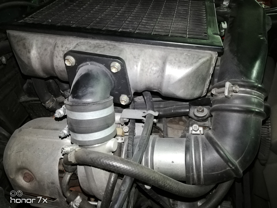

А теперь к выбору радиатора интеркулера. Вариантов перебрал кучу в интернете, YouTube. Задача была чтобы максимально сократить трассу прохождения воздуха до заслонки. Итог на фото.
Дальше покупка патрубков, хомутов, изготовление креплений и т. д.
Фланец переварил из казетного. Улитку турбины прокручиваем вверх, она свободно крутиться на катридже только нужно убрать штифт за стопорным кольцом.

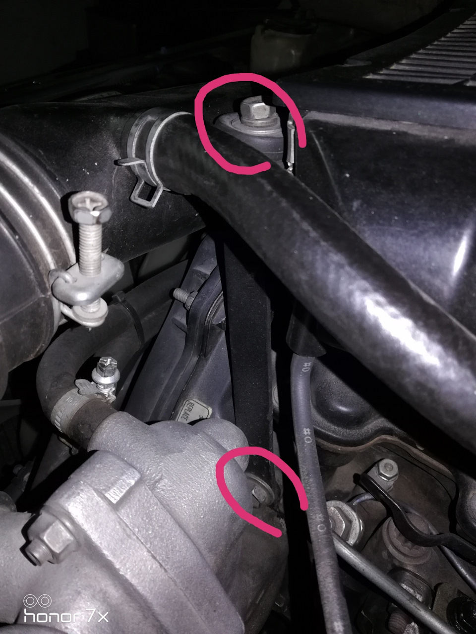

Крепление переднее переделал прикручивается к станине кондиционера, заднее крепление кулера служит только для крепления декоративной решётки. Достаточно одного переднего крепления.
Это крепление для пластикового патрубка. Прикручен на место монтажного крюка.

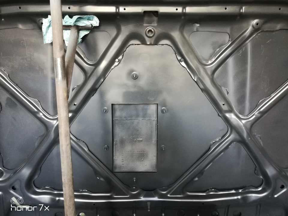

Отгибаем выступ на корпусе возд. фильтра и крышку прокручиваем чтобы был доступ к заливной горловине охлаждения.Внутри под капотом изнутри ничего нетрёт.
Датчик температуры воздуха оставляем1KZTE а родной который стоит в крышке возд.фильтра убрал и воткнул туда заглушку.

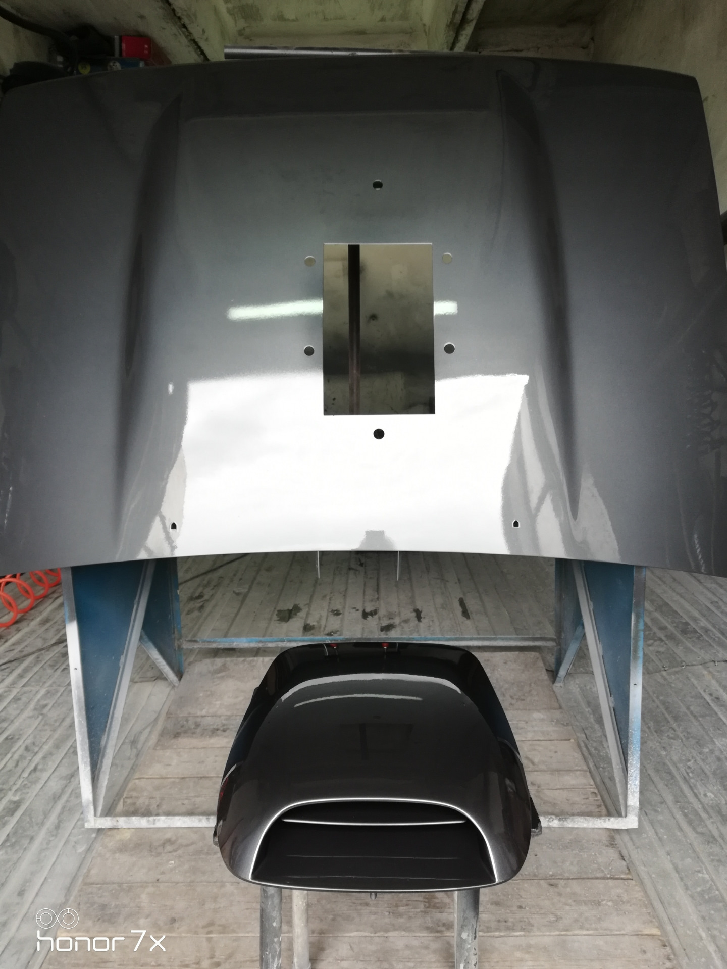

Воздухозаборник. Ноздря.
Также как и с интеркулером искал подходящий воздухозаборник🤪выбор пал на mitsubishi L200 III поколение.
Размечаем.
Дополнительно к основной эмали дозаказывал на подбор внутрянку. На следующий день установил ноздрю и задул внутрянкой.

Здравствуйте, понимаю, что машину давно продали, но может вспомните, когда холодную часть турбины проворачивали, чтоб кулек установить, куда актуатор крепили, чтоб штатно работал ?

Отлично притулил. Десятки разных способов притуливания кулера на 2лт видел. Твой самый аккуратный. Только не показал что там с впускным коллектором сделал. Кстати. Поищи крышку гбц с хайса. Есть крышки на лт, у которых заливная гороловина впереди. У меня настранице есть тема про это

Есть пара вопросов: 1. какой размер выреза на капоте? 2. как себя ведет капот без центральной части усилителя? не ведет ли его? 3. как стыкуеся капот и кулер, есть ли зазор? поместится резинка уплотнительная?
Извиняюсь что сразу не ответил, 5 часов разница во времени. Спал😬 Размеры могу замерить, добавлю в б.ж., Капот не гнётся не играет, ноздря лёгкая но я думаю наверное распорка не помешает., Свободный ход, зазор есть 30 мм но это с учётом что у меня боди лифт 50 мм! Без бодика капот не закроется. Резинку уплотнитель пока не ставил всё в планах пока нет времени.
Да я тоже думал что одинаковые но оказалось что нет они даже размерами отличаются, хотя присоединение к колектору одинаковое. На Марковской нет никаких аббревиатур просто тойота и цыфры.
Аккуатор штатно встает на одно крепление и этого хватает
Принял, спасибо большое
Пасиб 😃 а с крышкой надо подумать.

Есть пара вопросов:
Спасибо, размер выреза интересен, все таки.
Хорошо сниму замеры.
прикольно!а что ж, получается, что турбины на 2lte от марка и от 2lte сурфа разные?

А это не связано с диаметром холодной части улитки? У САТа она больше…
