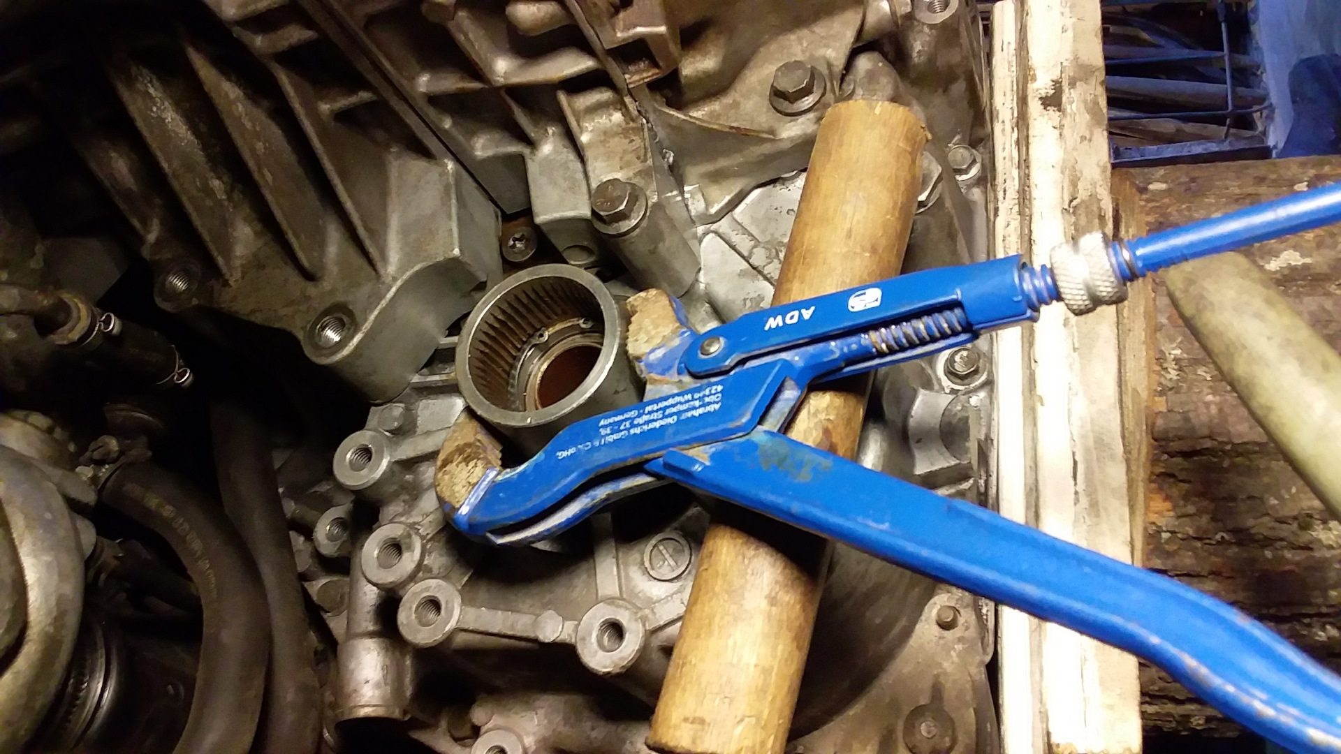

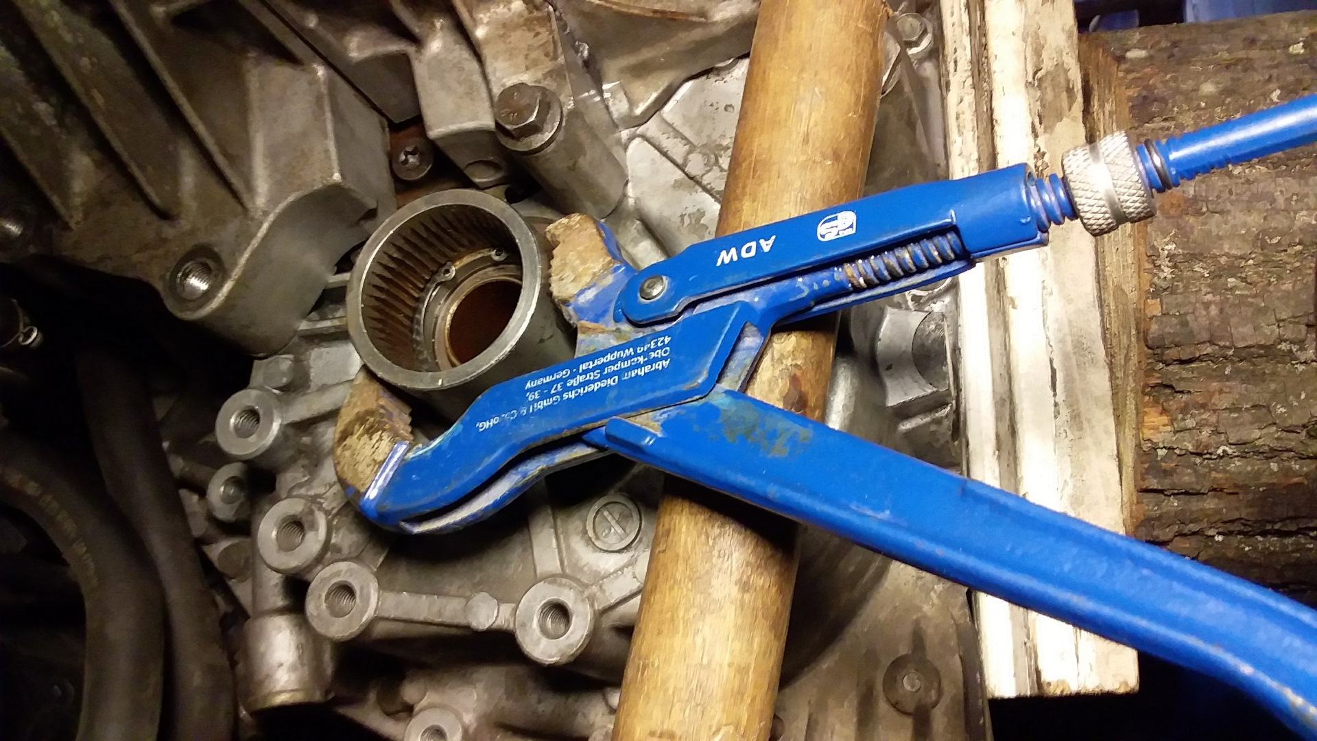

Пишу про мой способ по замене втулки на угловую передачу.Много читал как снять втулку, многие это делали при помощи болгарки.Но хотелось больше цивилизованным способом както снять.И здесь на ум пришел трубный ключ, который упирается в деревяшку и при нажатии на него в сторону акпп, выдавливаем втулку.
Вот и весь принцип работы, а ставить вообще одно удовольствие круговым постукиванием впресовываем обратно.

Я так понимаю что Вы поменяли втулку без снятия угловой?
Ещё втулку можно строительным феном прогреть, тогда легче слазит
Тоже менял новую угловую ставил и новую оригинальную втулку
Ставить новую втулку на АКПП в соединении с старым валом угловой радость довольно временная. У меня был подобный опыт и даже при очень аккуратной езде старые шлицы вала интенсивно убивают шлицы втулки и одновременно выводят шлицы вала угловой. Лучший вариант это наплавка вала и нарезка новых шлицов на валу угловой. Что касается "гуманного" способа снятия втулки, то можно ещё вынуть замочное кольцо из втулки и вставив в паз кольца лапки съемника обратным молотком её выбить. Но все эти способы по фиг, втулка разбита и ставить её вновь мартышкин труд, только новую и с обновленным валом.

Как определили что втулке пришел конец?
Снял передний шрус кардана и поболтал за фланец в стороны был люфт и при вкл реверса на акпп был звон
Износ шлицов был только на втулке? В каком состоянии шлицы на валах?
Новерное с таким же износом, хотя при прокручивании самой угловой люфта внутри не обнаружено.А на самом валу есть выработка только насколько она критична, а во вторых я сегодня только собрал все узы не успел еще досконально проверить итог работы.
