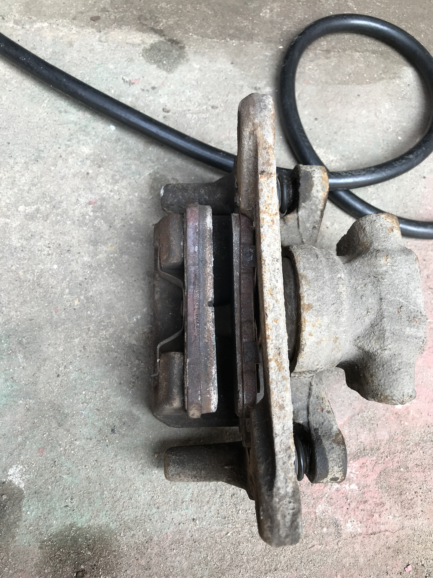

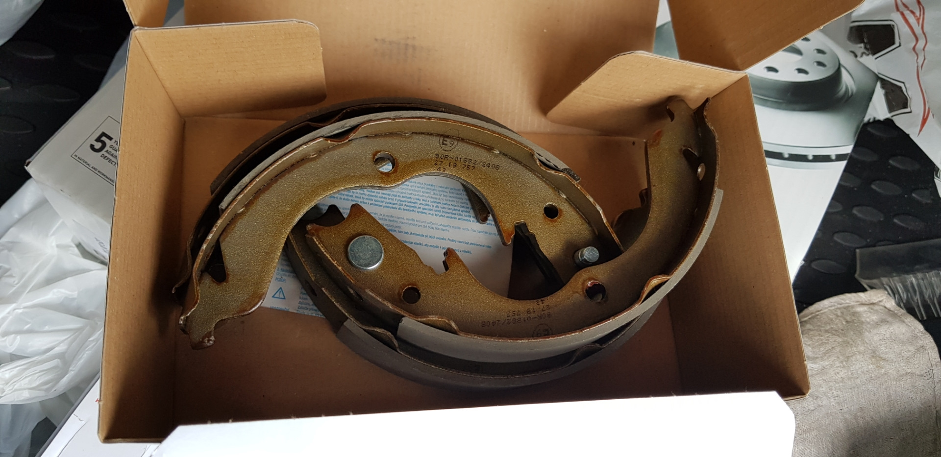

Когда купил машину, сразу поменял передние тормозные диски.По итогу через пару месяцев началась вибрация при торможении, поехал на проточку, проточил, на пару тысяч киллометров хватило и опять вибрация, поменял по итогу опять на новые, взял TRW, и колодки TRW, задние диски поставил NK и колодки NK.Так же поменял колодки ручника.NK.Проехал на них 5000 км и опять появилась мелкая дрожь при торможении…Непонятно в чем проблема…Еще приехал ступичный подшипник, поменяли…

На новых дисках сразу дрож появилась или спусля ?
Если сразу, то может это привода ?
Примерно через 1000,2000 км

Возможно у меня проблемы с суппортами, левое колесо горячее после езды. На неделе поеду перебирать суппорты.
Скорее всего, возможно поршень подзаклинило, у меня так было, скоро будет отчёт о приведении тормозов в порядок.
Брал такие же диски, быстро ведёт их при активной езде. Но когда остынут нормально вроде бы
Это болезнь наших Аутов. Тормозные диски перегреваются и их ведёт. На Драйве по этому поводу очень много написано. Варианта два: либо ездить медленнее, либо дорабатывать тормоза.
