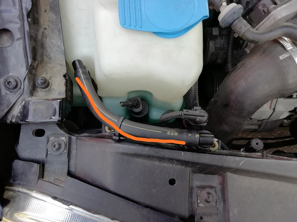

Перед тем, как установить омыватель фар, просмотрел множество тем и все казалось просто, однако на деле трассировка шланга в районе правой фары ввела меня в ступор. Обратился за помощью к Сане VWShark88, у которого омыватель стоит с завода и получил заветные фото:
Моя первая проблема заключалась в том, что когда-то я заменил держатель фишки датчика капота "нелепой конструкции" на другой. Так вот, оказалось нелепая конструкция предназначалась для шланга омывателя фар :)

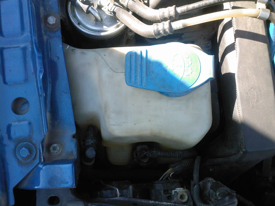

Вторая проблема в том, что бачки тоже были двух видов, один с выемкой под шланг (как у меня) а другой без неё (как на фото у VWShark88). Пришлось скрещивать две конструкции, в итоге полный список запчастей получился таким:

Далее фото, того, что получилось с трассировкой:
Может появиться вопрос "зачем сначала поднимать шланг из бачка вверх, а потом опускать вниз?", на мой взгляд это такая система предохранения, чтобы в случае потери герметичности омывателя фар вы не остались без жидкости и омывателя лобового стекла. По этой ссылке описан мой опыт вырезания отверстий в бампере под форсунки омывателя. Электрическое подключение кастомайзил при помощи кнопки ESP, которую переделал всем известный Егор elgr:

На первых фото по штату
Сколько г4 повидал, соединение сверху, быстросьемное.
И оно, как правило, идёт как то ближе к крылу
Ага, если не 1.8Т, то ближе к крылу. А на 1.8Т как на первых фото
на 1.8т если стоит After-run, на месте где у тебя шланг идет, стоит коричневый разьем этой самой помпы!
Ага, это как раз тот держатель, что на 2 разъёма с буквой К в конце

Скорей всего от года зависит, на "рестайле" как на фото
Не вижу куда уходит
Вот Так
Так не прокатит, шланг омывателя будет касаться впускного патрубка
