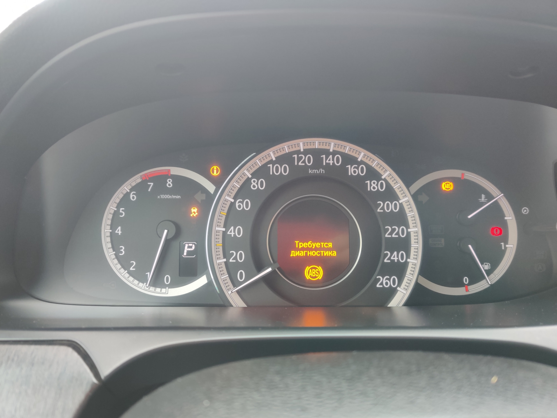

Каждый, кто имеет данный автомобиль, рано или поздно встретится с этой проблемой лицо к лицу!

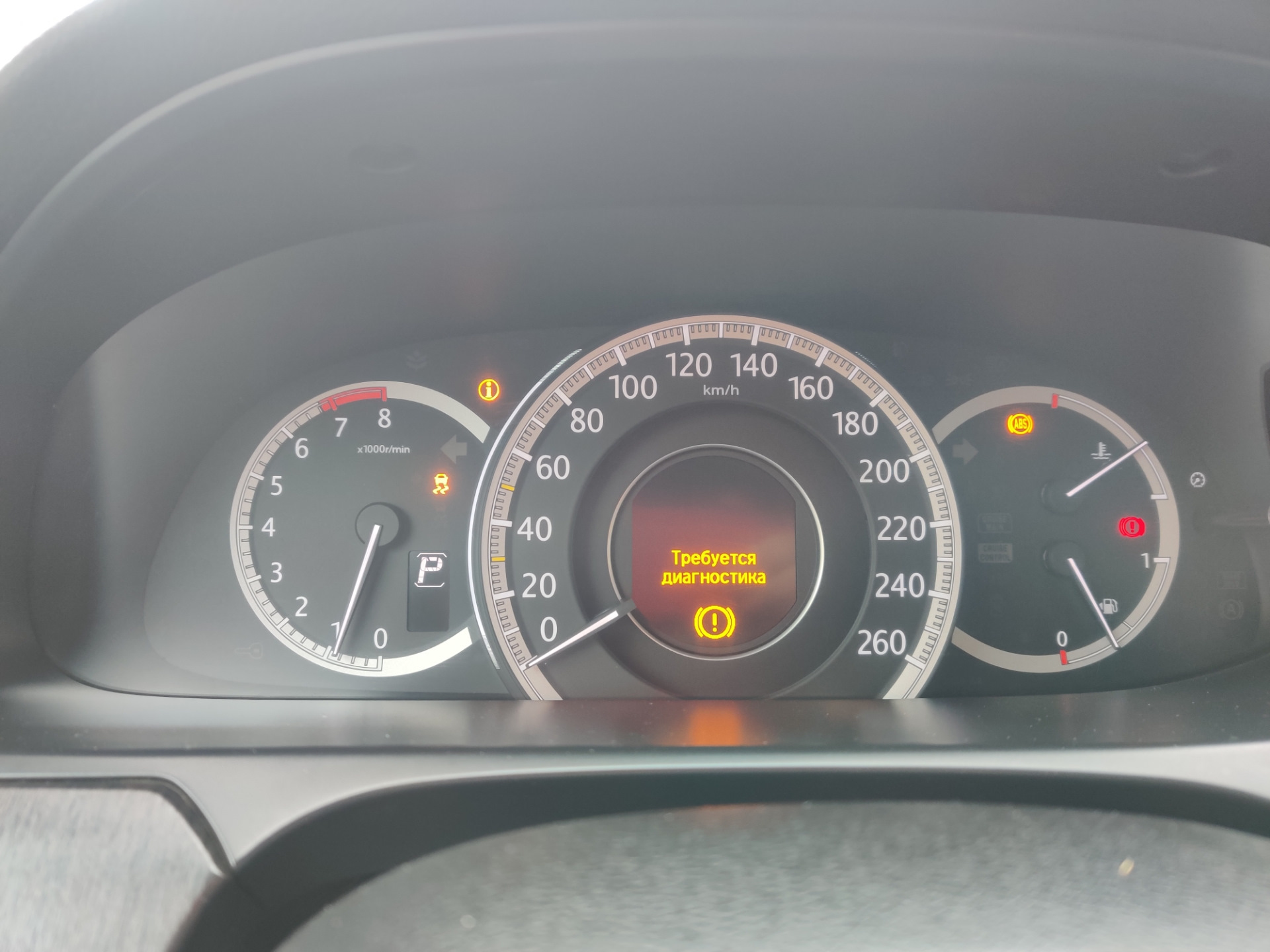

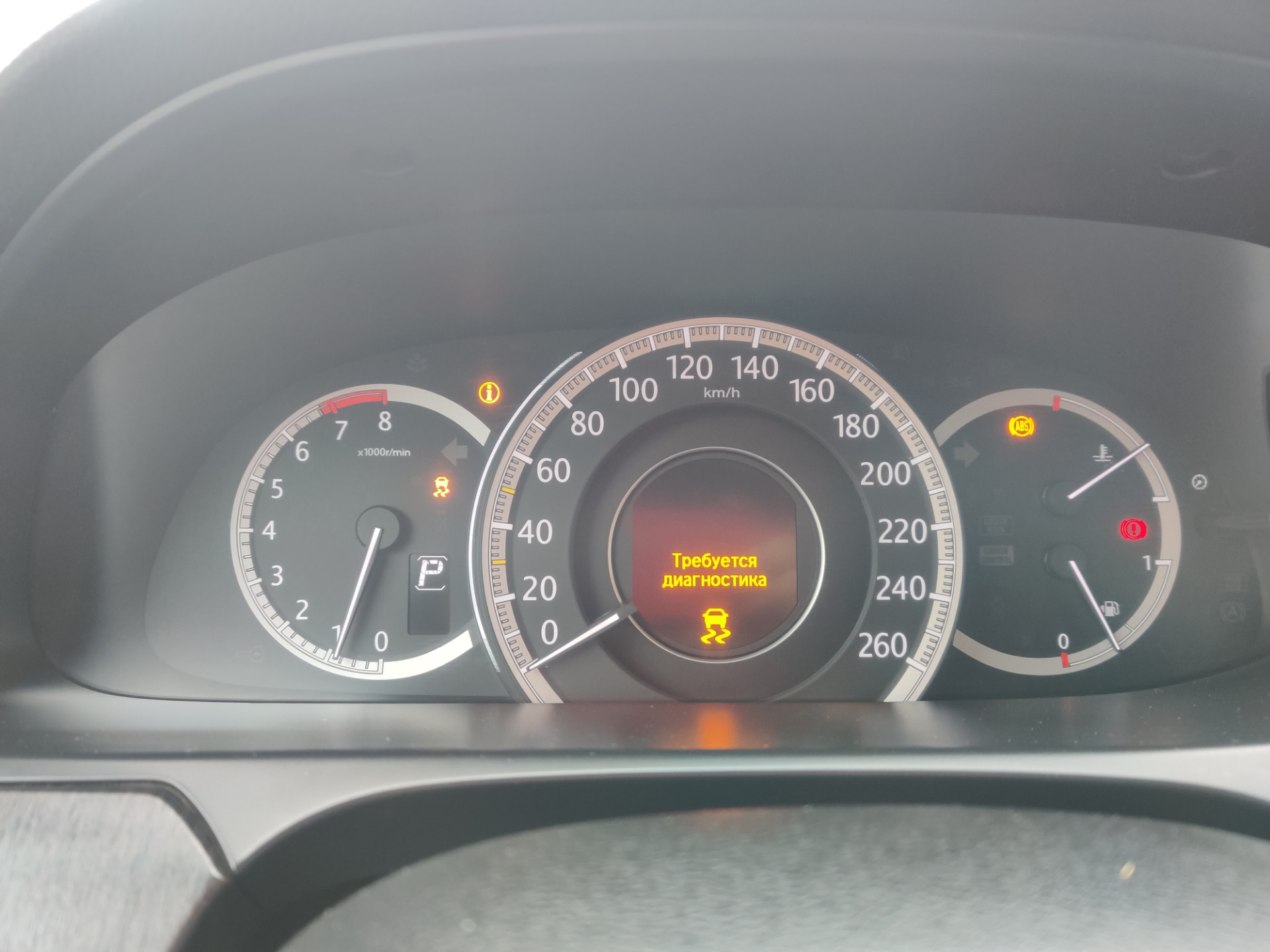

Значит еду я спокойно, никого не трогаю и тут на тебе, посыпались ошибки, прям гирлянда.
Бросило в пот, думаю ну хана, первым делом иду на сайт аккорд Россия, оказывается таких как я там десятки!

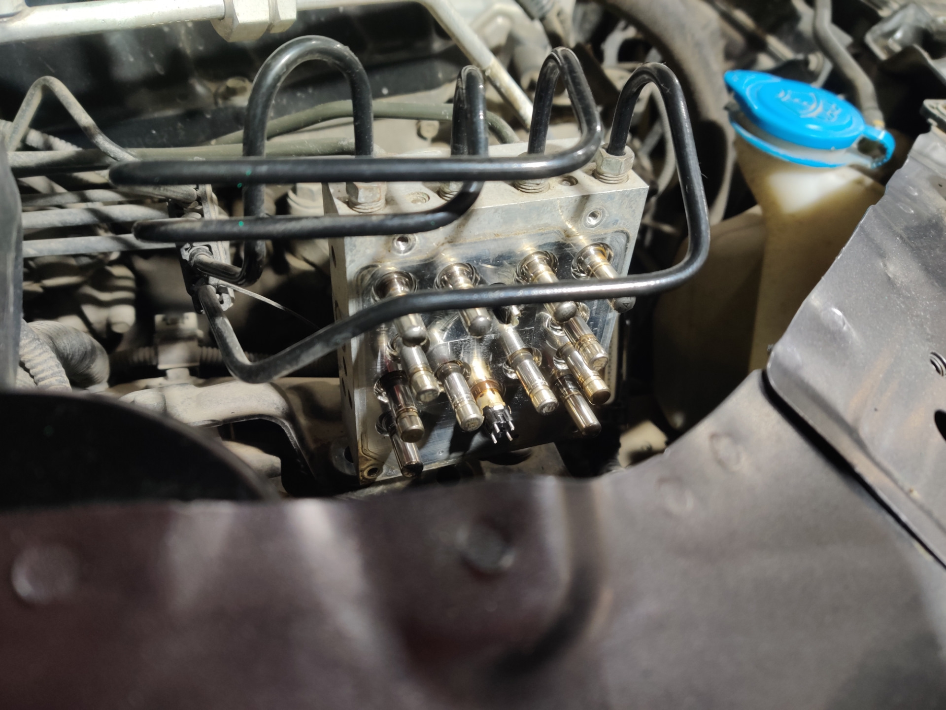

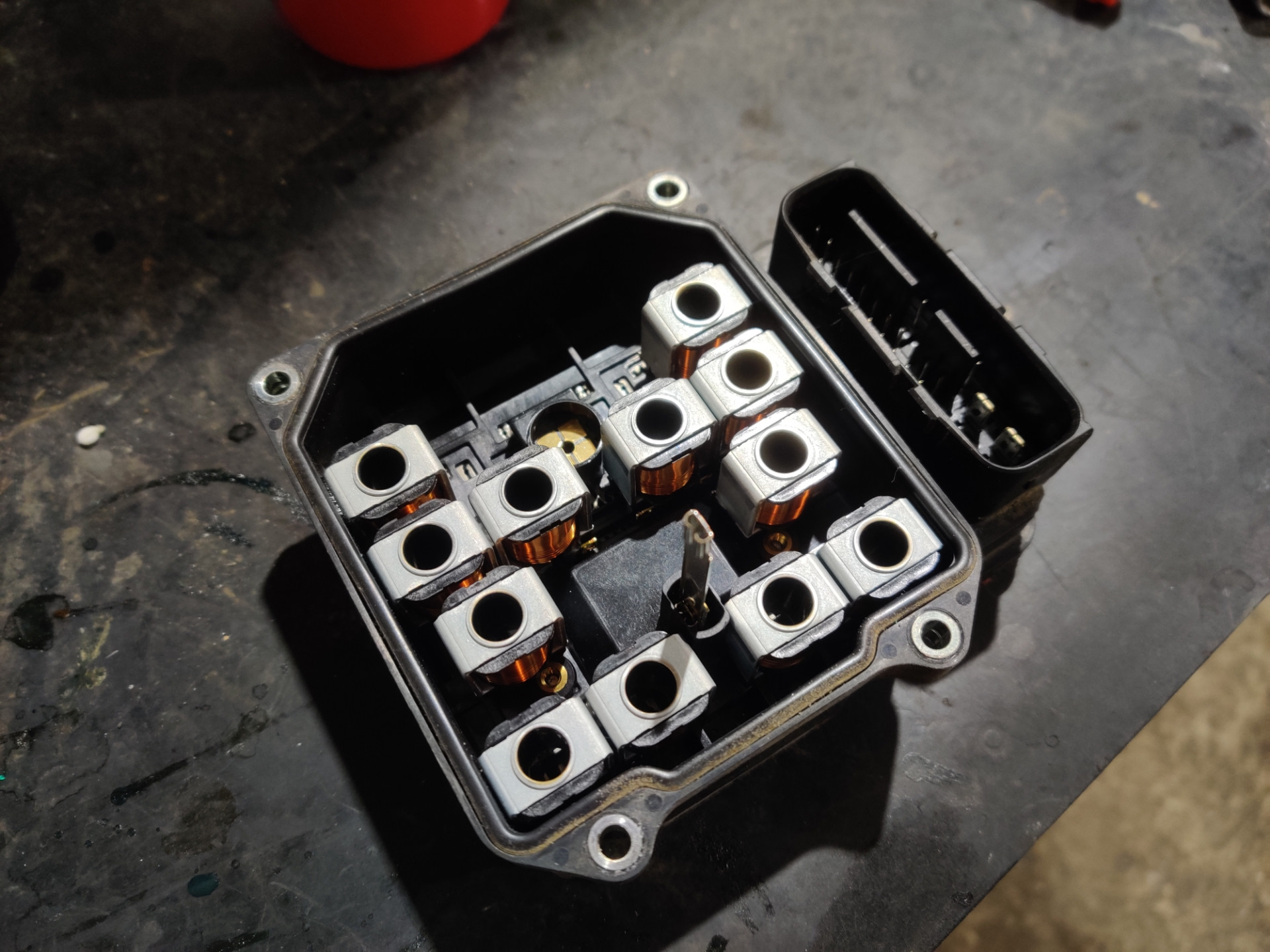

Сняли блок vsa, открутив только крепление самого блока, дабы не отсоединять трубки и не прокачивать тормоза заново,

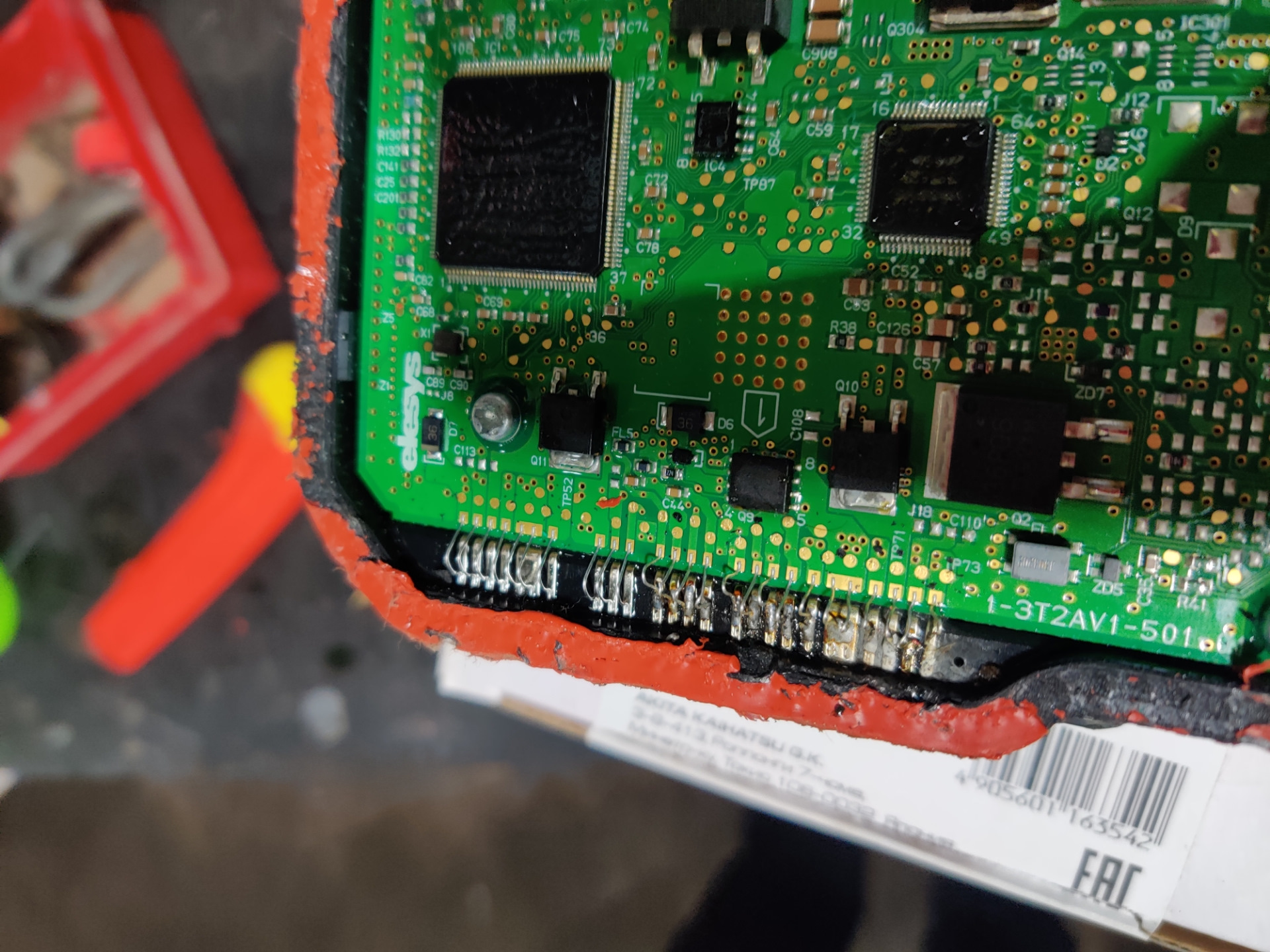

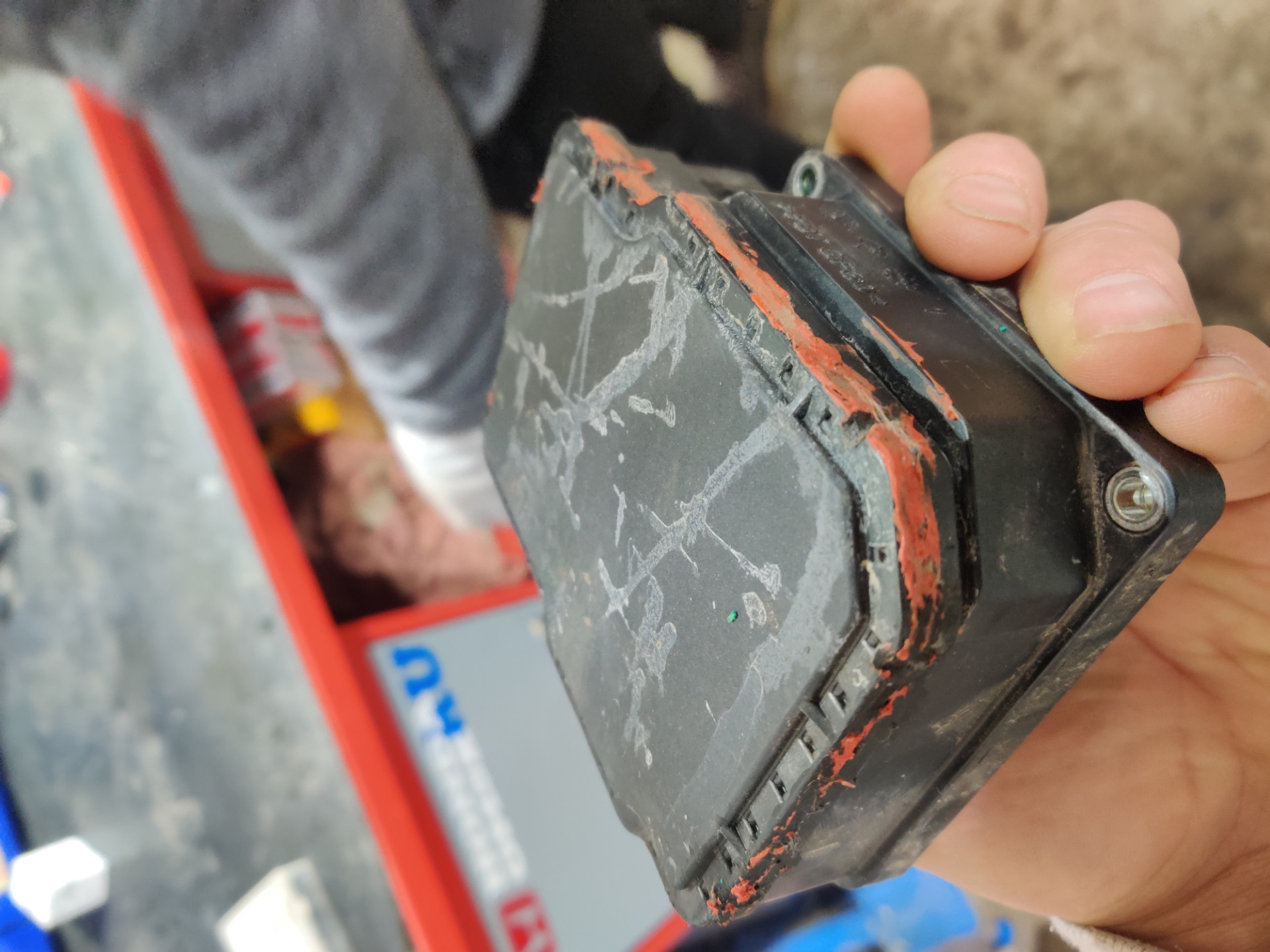

Сняли блок vsa, располовинили его и увидели эту картину,
Видимо, что мелкие волоски на контактной пайке, сразу увидел, что пару проводников отвалились!
Поехал к знакомому, тот мне в течении 15 минут под микроскопом запаял, немного не аккуратно, но держит прилично.
Собираем обратно, подключаем сканер, обучаем vsa и поехали! Случается эта проблема и на 50 и на 150 тысячах пробега, у всех по разному!
Все работает! Я довольный поехал домой!

Интересно, а на цивике тоже такое быть может? А то как то вса странно работало, решил обучить, а оно теперь горит и ошибку выдает при обучении ))
Подскажите пож-та, была такая же ситуация, ребята починили АБС блок. Но остался значок VSA OFF (последнее фото приборной панели), на кнопку не реагирует, которая находится внизу слева (где отключается парктроник). Что посоветуете?
Через сканер ошибок нет
Возможно что-то не так сделали, либо повредили при вскрытии блок. Возможно еще раз обучить придется.
Как именно обучать? не подскажешь
Через специальный лаунчер.
благодарю, будем искать
NikolaiSapun
Вопрос решен, обучили через сканер и значок VSA OFF начал реагировать на кнопку.
Как обучит vsa братва?
Через сканер
Такая же беда была. Надоела гирлянда на панели. Сегодня снял и разобрал блок ABS и ESP. Одна из ножек как и ожидалось отпала. Припаял, собрал на герметик. Все работает. Доволен. Спсб за помощь

А диагностику не делал? Номер ошибки не выдавал?
Да, ошибка электро магнитного клапана vsa 121-11 кажется
