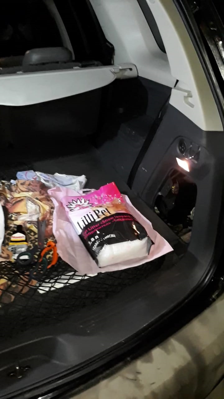

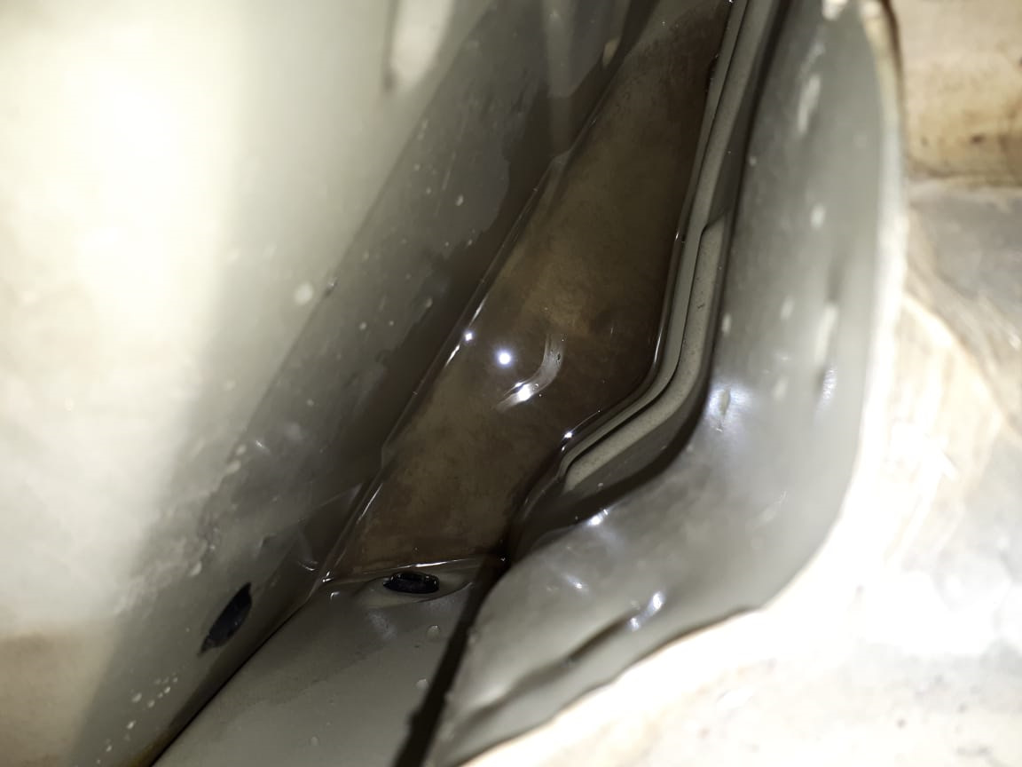

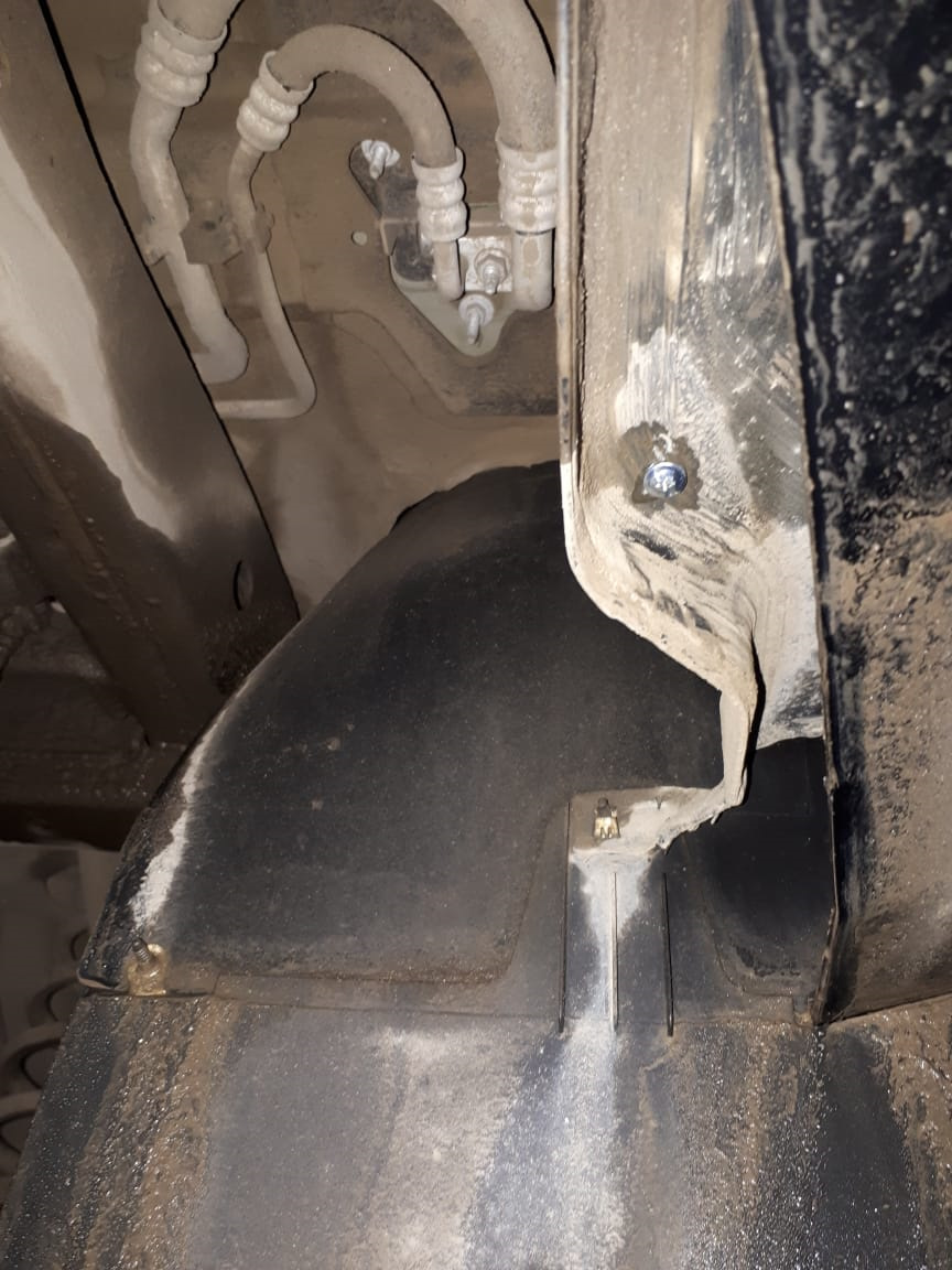

На пробеге 48т.км (после мелкого ТО — замена масла/фильтра в ДВС и диагностики эл.оборудования у оф.диллера) при движении задним ходом и резкой остановки появился глухой шум (стук) в задней правой части автомобиля… Это ввело меня в замешательство, думал что-то сервисмэны подкрутили, чтоб чаще в "гости" заезжал… Заехал в гараж (на яму). Ковырялся около часа (раскачивал авто и прислушивался откуда посторонний шум)… В мыслях (ощущения по характеру звука) думал, что соеденительная колодка эл.проводки или сам корпус от заднего кондея бъет о кузов… Пообщался в группе ватсап с владельцами ТБ2 (много разной инфы узнал :-) ), подсказали парни заглянуть в "потайной карман", где у нас домкрат и ЗИП. И о чудо, там оказался аквариум с водой (правда без рыбок)…
Версий о происхождении несколько (уточнение: уличная температура была -5…-7 ночью, днем потеплело до +2…+4):

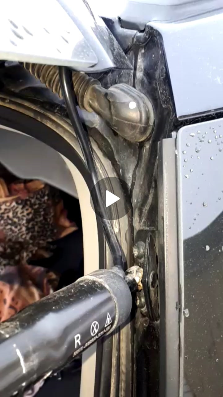

1. При таянии снега/льда с крыши автомобиля вода затекала под резинку/уплотнитель двери багажника (или резинку/рукав где проложена проводка в з/дверь);
2. При мойке под давлением (тот же путь).
При минусовой температуре там образовался лед, он то и бил по стенкам кузова — раздражитель…

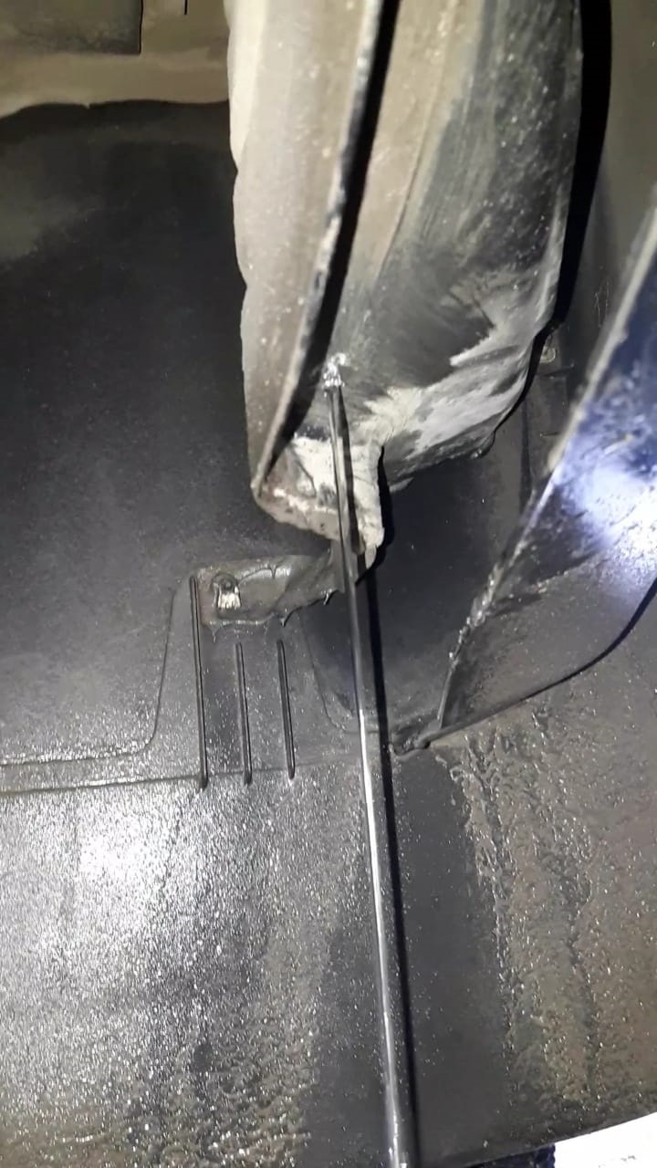

Вооружился шуруповертом, сверлом, герметиком, саморезом и провел процедуру по устранению данного дефекта (просверлил в самой нижней части отверстие, слил воду, закрутил саморез на силиконовый герметик, поправил резинки/уплотнители, засыпал селикагель для устранения влаги). Рекомендую всем проверить этот "кармашек", чтоб небыло влаги и в конечном итоге плесени… Всем удачи!

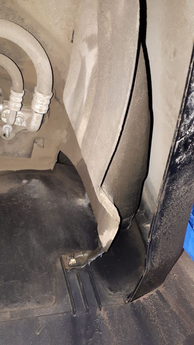

Скоро еше трубки алюминиевые кондея сгниют;) задний контур, на фото их видно;)
Мне поменяли их по гарантии. Но я взял на заметку, посмотрю. Спасибо!

Небыло в нижней точке, я сверлил чтоб всё слить… Сбоку есть но выше, вода скапливалась.
А там слив не предусмотрен изначально? Нет отверстий технологических? Глянул у себя, на дне сухо, но бяка какая-то. Думаю, как вымыть и не остаться с аквариумом

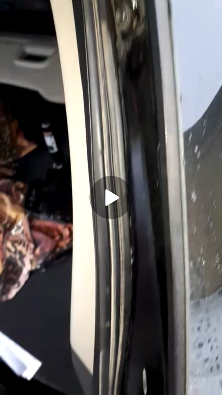

Я тебе скажу откуда — резинку поправьте 5 двери сверху. Вставьте ее в пазы и будет, и на твоей улице счастье
Лазил смотрел, резинка жестко сидит. Скорей всего кёрхером на мойке через рукав проводки к задней двери постепенно вода набиралась.
