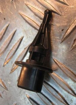

С момента покупки панель приборов показывала два прочерка там, где должна красоваться температура воздуха за бортом. С помощью инета выяснил местонахождение и цвет проводов (отдельное Спасибо Коле spider86 за наводку!). На месте датчика обнаружил оборванную клипсу и следы демонтажа бампера (напомню — передний бампер у меня со следами небольшого происшествия, бывший хозяин говорит, что прикурил в сугроб, на бампере пара трещин). Увидел это я и подумал, что датчик и провода оторваны при снятии бампера.
Но сегодня при замене лампочки обнаружил, что провод к датчику (целый, с фишкой) предусмотрительно закуркован ПОД фарой и притянут пластиковым хомутиком. А это значит… а это значит, что всё прекрасно заработает в ближайшее время. Загуглил — датчик представляет собой обычный термистор с отрицательным температурным коэффициентом. Книгу раздобыть пока не сумел (обещали подогнать товарищи с вистаклуба.ру), таблицу зависимости сопротивления от температуры тоже хрен нагуглишь. Разгадка пришла неожиданно. Товарищ (напарник и сенсей по работе, +тот еще автоманьяк, я Вам скажу) предложил попробовать подоткнуть датчик температуры воздуха на впуске (на многих авто стоит в корпусе воздушного фильтра) от его Мазды Капеллы. Ибо у него имелся запасной, оригинал. Съездили, взяли, втыкаем — показывает точно! (ну может с ошибкой 1 градус, непонятно, надо больше поездить, потестировать).
По сути, ткнули пальцем в небо, и попали!

По поводу датчика наружней температуры — хорошо работает в диапазоне от -5 до +5, когда случился морозец -25 — датчик безбожно врал. Наверное всё-таки придется заказывать оригинальный.
