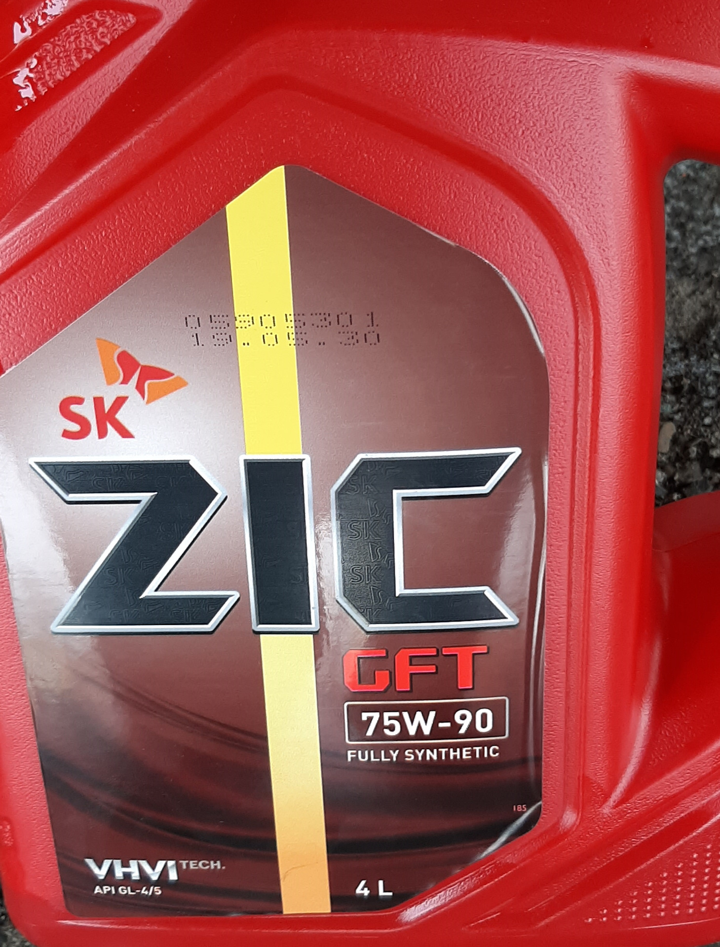

Решил одновременно заменить масло в трёх узлах. Предварительно почитав интернет определился, что нужно приготовить 5 литров масла. Решил взять такое:
решил попробовать Кондиционер металла SMT2: на этот объём масла понадобилось 250 мл
Нужно приготовить: головки на 23 (для заливных пробок) и 24 (для сливных), а также ключ на 23 — к заливной пробке переднего дифференциала головкой не подлезть. А также нужен шприц для заливки масла.
С заменой всё просто: сначала откручиваем заливную пробку, затем сливную — сливаем старое и заливаем новое.
Масло поменял не зря — слилось достаточно грязное из всех трёх узлов.
Всего заправочный объём составил 4,5 л.
