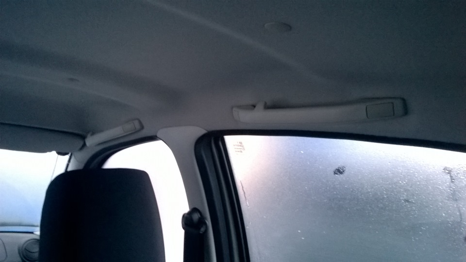

Настал момент, когда я заделал еще одну брешь минимальной комплектации — верхние поручни. С самой покупки меня слегка напрягали выштамповки в потолочной обивке под поручни. Как-то уж совсем дешмански это выглядело. Тем более детали копеечные. В итоге цена вопроса составила 530 рублей — 500 за поручни, 30 за 6 штук болтов М6. Впринципе при наличии нормальной крестовой отвертки, работа не занимает слишком много времени. У меня работы осложнились тем, что моя крестовая отвертка оказалась самой настоящей китайчатиной, сломалась в процессе работы, пришлось ехать покупать новую. В целом результатами я доволен, на очереди замок багажника с электроприводом(сам делать не буду, поеду к электрикам, чтобы провели управление замком с кнопки и брелка сигнализации), противотуманки и обогрев сидений.

Винты какой длины?
Порядка 25 мм, не более. По резьбе подходят винты от поручней ваз 2101, но они слишком длинные.
Значит М6x25?
Да, я в магазине крепёжных элементов покупал.
Спасибо)

Правый передний поручень крючком вперед… Как то это не правильно?..
Я тоже так считаю, но в комплекте иначе не получается. Насколько я понял, крючки всех поручней должны быть тупо впереди. Хотя логично, что крючок правого переднего поручня должен быть сзади.
У меня крючки к средней стойке все направлены. Просто в комплекте должно быть 2 левые ручки и одна правая.
Правда я поштучно брал.
В комплекте было точно наоборот. Возможно это ошибка комплектовщика.
Все может быть.
а ручки к чему прикручиваются? там всё есть?
Под обивкой находятся крепежные отверстия с резьбой. Чтобы правильно проделать отверстия достаточно просто приложить поручень и расковырять обивку отверткой.
понял. спасибо.
