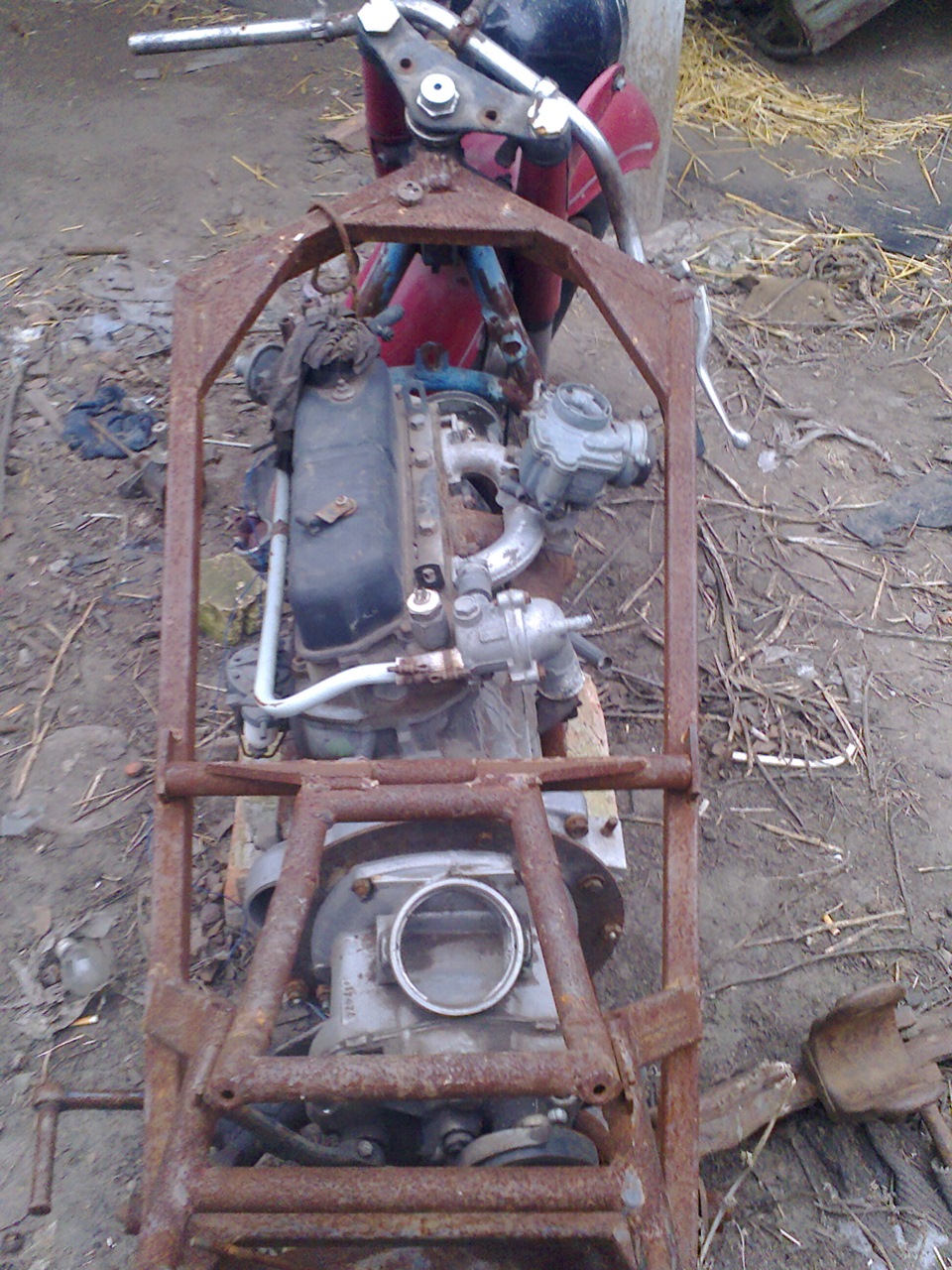

расскажу сегодня немного об одном своём проекте.
создавалось это чудо не для каких либо конкретных целей, а просто скажем так от нечего делать.
-двигатель был взят от шкоды октавии 1200 куб/см 1992г.в
-коробка мотоцикла "мт"
был переделан маховик под сцепление "мт"
-мост с мотоцикла "урал милиция"
-диск с автомобиль "волга"
был врезан в него барабан с мотоцикла "урал"
Комментарии 2
Рузультат интересен)))
мне самому интересно))
