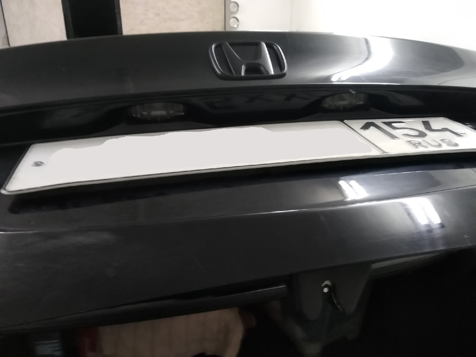

Доброго времени суток.
Где-то год назад поменял рамки на силиконовые.
Мне сразу скинули отчёт борт-журнала, где через год металлическая пластина заржавела, винты намертво окислились и извлечь номерной знак было возможно только методом высверливания.
Почитал и другие отзывы и такая ситуация время от времени меня беспокоила.

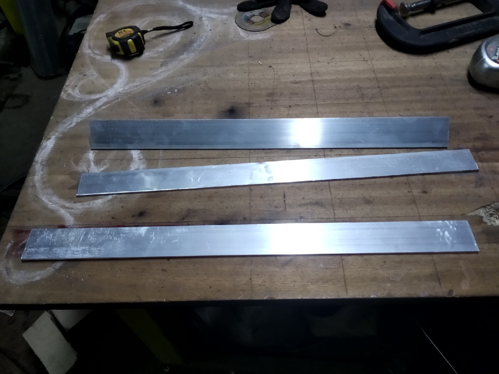

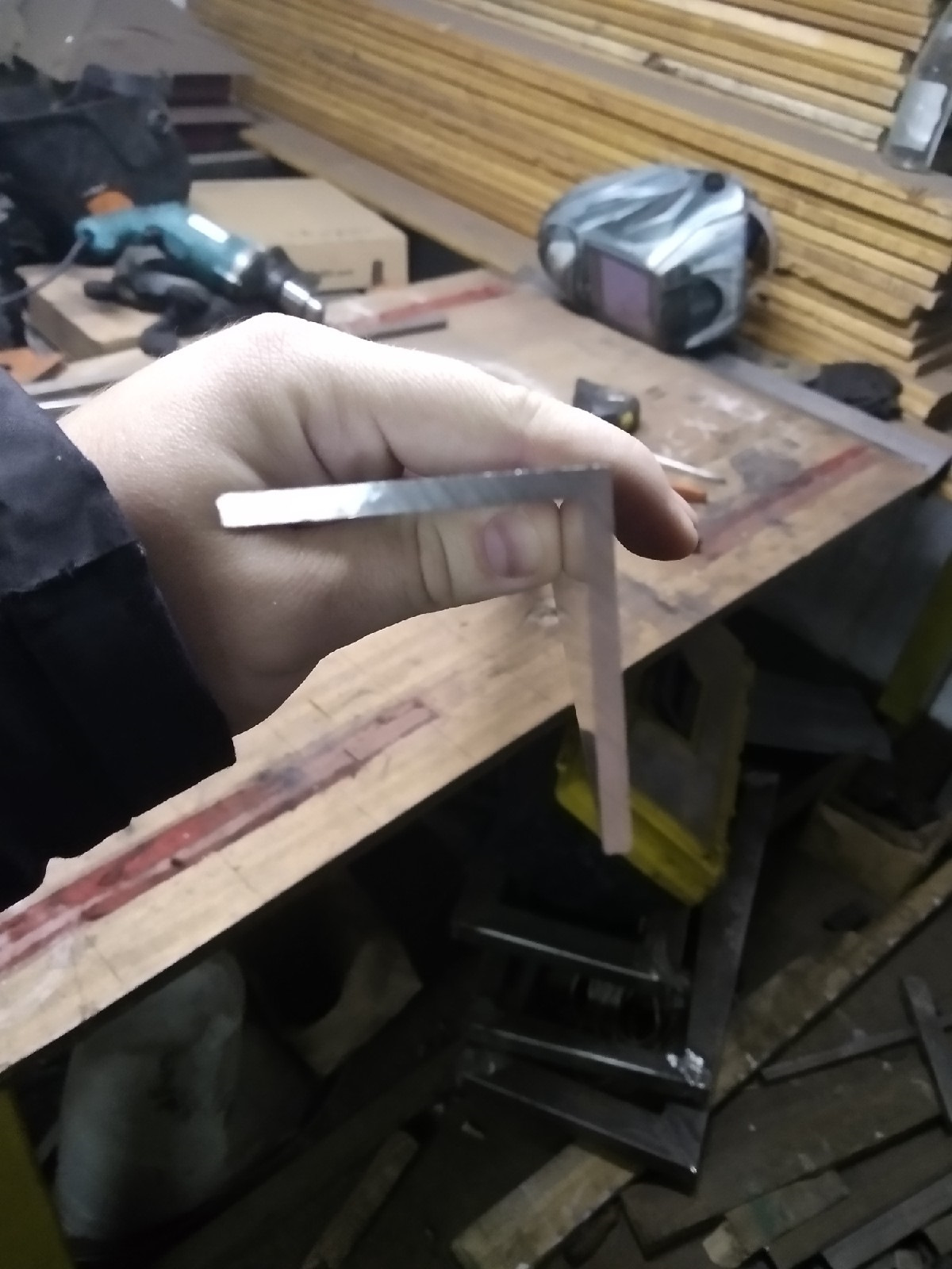

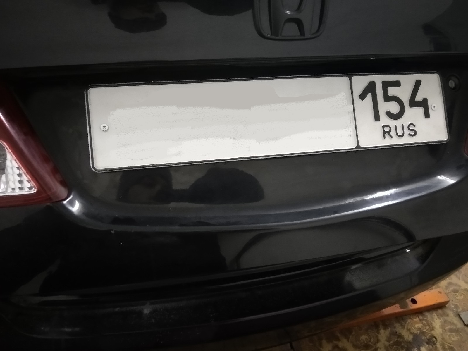

И вот в "зелёном" магазине попался на глаза алюминиевый уголок 40*40*3мм
Приобрел 1м за 250р.
Распустил на полосы.
Ширина номера 520мм, я отреза 516
Расстояние между отверстиями 480мм.
Соответственно находим центр и в обе стороны по 240мм.
Расстояние между отверстиями в крышке багажника не знал, поэтому высверлил на месте.

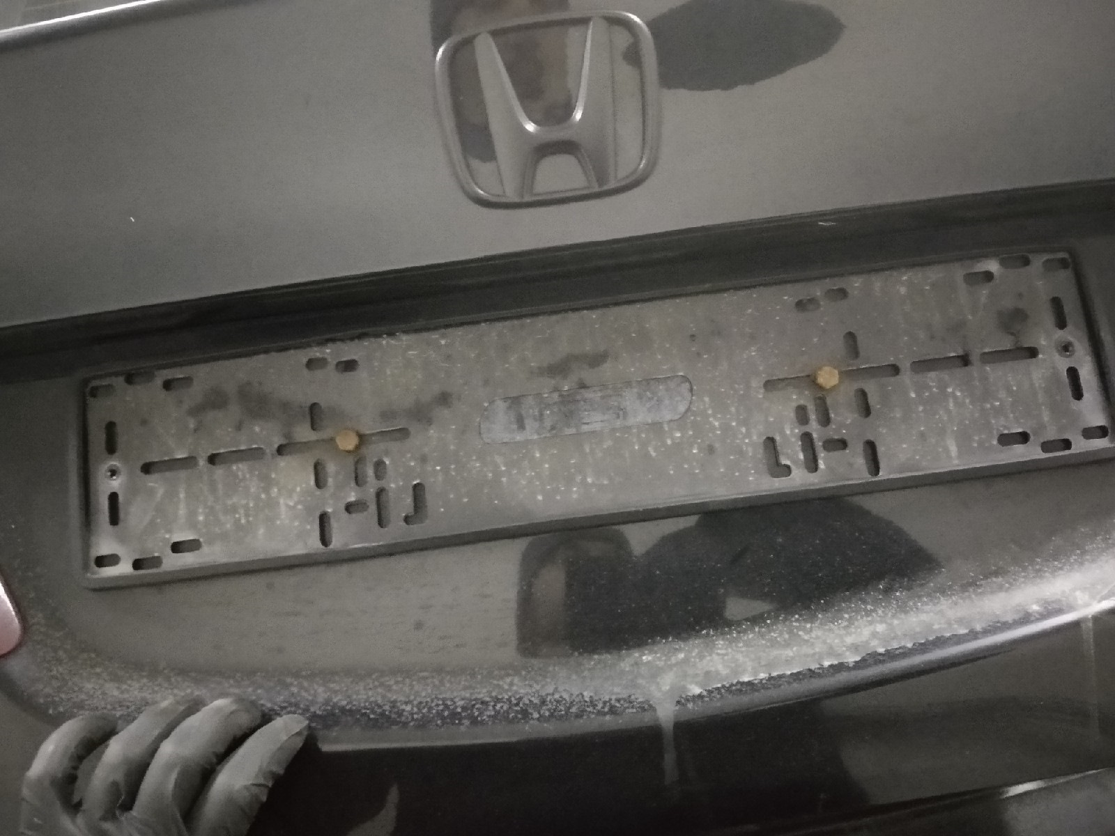

Пришёл в гараж. Хотел скрутить номер.
Но шестигранник в комплекте бы 4,5. Т.е. обычный шестигранник из набора не подойдёт.
Хорошо что я не выкинул его из набора.
Скрутив номерной знак ничего страшного я не увидел.
Болты крепления и до меня были ржавые.
С пластиной вообще ничего не произошло за год.
Хотя машина чёрного цвета и моется 2-3 раза в неделю.
Соответственно вода в рамке находилась постоянно.

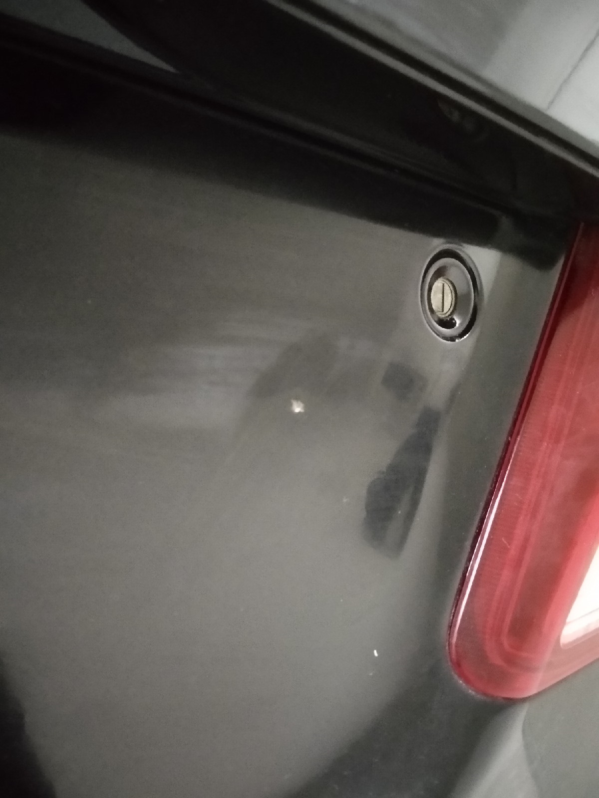

Открутил рамку от крышки багажника.
Такие сколы от обычных пластиковых рамок и кривых креплений номера к рамке.
Так называемые колхозные болты со светоотражателями.
Память 20го века.
Сколы как и год назад затыкал кислотным грунтом.

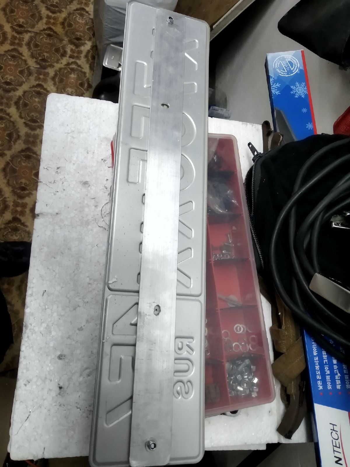

Высверлил отверстия для крепления к крышке по старой рамке.
Сделал их с возможностью небольшой регулировки угла, т.к. точность "от руки".
По итогу ставим всё это дело, предварительно смазав ЦИАТИМом посадочные отверстия, чтобы не попадала влага в резьбу.
С такой "рамкой" номер как будто "парит" в воздухе.
Чтобы не было скрипов и других звуков от номера и рамки, проклеили её маделином со всех сторон.
Получается алюминий не соприкасается ни с ЛКП крышки багажника, ни с задней стороной номера.
У кого какие замечания?
Мог что-то упустить, пишите, пока мне не поздно переделать.

Модели будет ловить влагу, он же не в салоне. При дожде, мойке, зимой. Это тоже не есть хорошо. Я у себя сделал так: само место на крышке багажника промазал мовилем с бронзой, скотчем зделав трафарет по размеру рамки, рамка к крышке на нержавеющие винты, болты в рамке тоже нержавейка в мовилем и на номере места под болты хитрым преобразователь промазал, fenom или fenox называется и забыл про эту муйню. Никаких спленов, модели нов и битопластов не клеил.
Ну про мовиль понятно, и про преобразователь, и про нержавейку.
А как избавится от царапок?!
Я маделин проложил чисто чтобы не царапаться крышку.
Ну и чтобы звуков не было.
Царапы заполируй, моделин будет впитывать влагу, которая там будет постоянно скапливаться, ето не есть прекрасно. Как что бы звуков не было? У тебя при движении тишина идеальная что ли? Тока номер брякает? О таком впервые слышу что бы от дороги шума не было а от номера есть. У меня нихера номер не гремит, а шум тока от дороги в движении. Не шумно когда машина стоит в не работающем состоянии. Я чёт не пойму твоих желаний, они какие то странноватые.
Шум от дороги.
Ну и если от номера ещё цокот будет, зачем он?!
Ты этот номер не услышишь в движении. Его слышно только если у тебя в багажнике два Саба по киловату каждый и на полную мощь работают и то с улицы слышно. Не ищи проблему в воздухе.

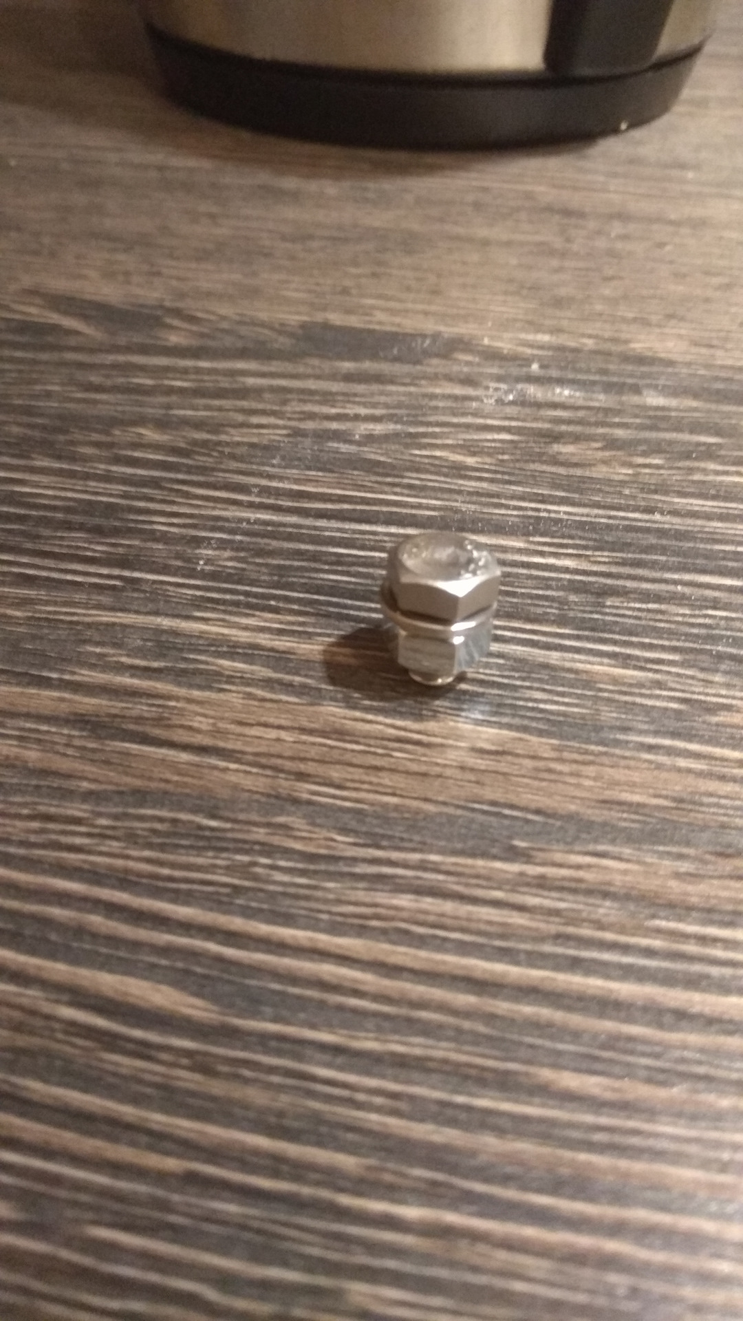

Замени шурупы на винты из нержавейки. Вот на такие хотя бы.
Да я всё хочу, но про такие мелочи вообще редко вспоминаешь =(
Хочу разом купить всяких ходовых болтиков.
Но как то времени всё нет.
Лучше конечно хромированные вообще.
А такие где вообще взять? В автомагазине?!
Просто нержавейка бывает в крепеже попадается.
На алишке пошукай, нержавейка в крепеже, ещё в мебельных магазах для мебельщиков можно посмотреть.

а зачем номер затирал? На фотке с тыла можно ж цифры легко прочесть )))
Сук =(
Не пали контору =)))
за счет чего такой отступ большой?
Ну там крышка не прямая, а с изгибом.
Ну и сама толщина пластины 3мм.
Вот и получается что в середине на 3мм выпирает номер.
А с боков уже мм 7 наверное
