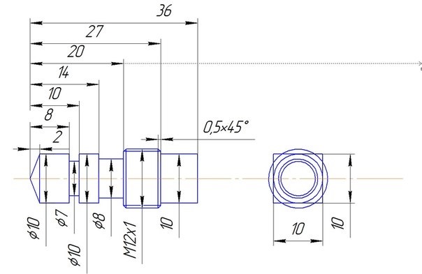

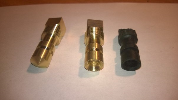

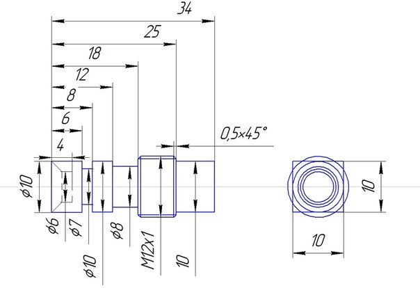

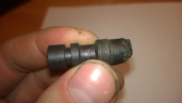

В общем отстраивал мотор и сломался пластиковый болтик ХХ заказан новый по личным чертежам
был вот такой
поломался при откручивании

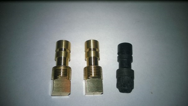

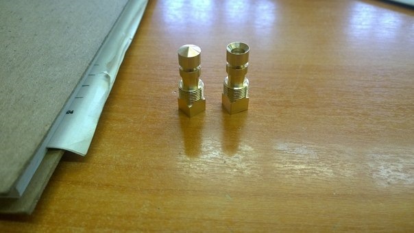

готовые болтики только от токаря, правый аналог стандарта левый чуть доработан
вот они три штучки рядом =)
вот они три штучки рядом =) справа сток по центру аналог левее доработаный
чертеж сток аналога
чертеж доработаного болтика
Болт который АНАЛОГ установлен на машину, единственное чуть чуть не расчитал надо на 5мм больше резьбы в сторону квадратной головки… пришлось подточить…

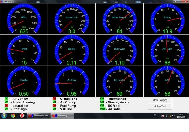

в результате все выставил 650 +\-25 хх 0.5 дроссель 15 зажигание
Уточнил: по мануалу на хх должно быть 1,1-1,2. Просто судя по показателю A/F Base = 98 у тебя неправильное соотношение смеси (должен быть строго 100). В принципе, если машина работает хорошо, пофиг на эти показатели! ))

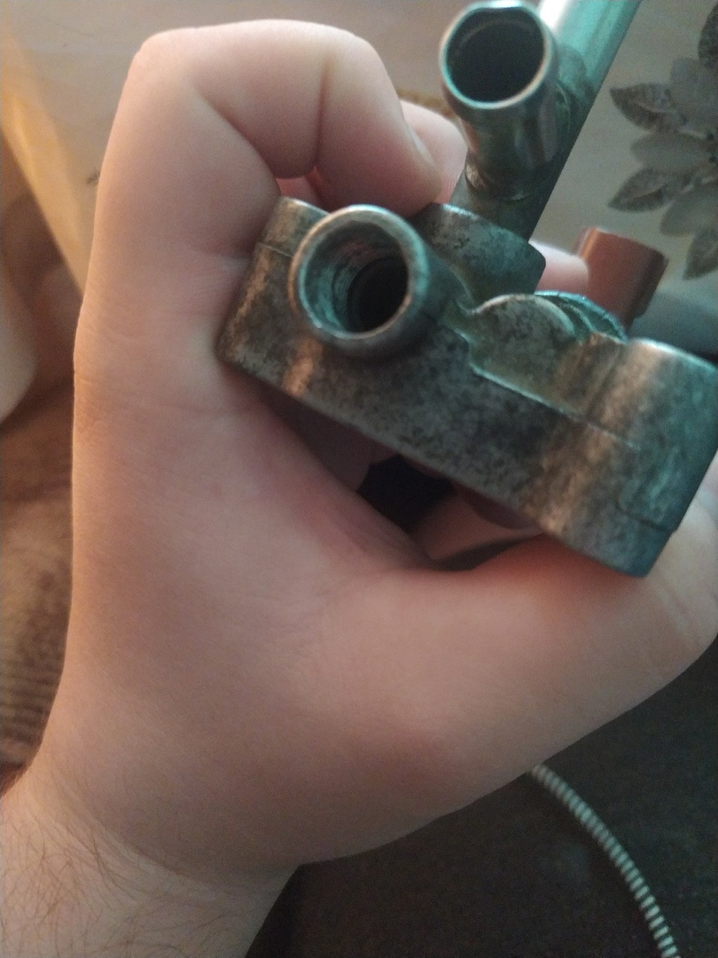

не, у меня сама пластмасска целая внутри, там резиновое кольцо. Чтоб можно было вращать бесконечно я срезал резьбу. в самом начале этой херни срезал юбку с одного края. чем больше поворачиваешь тем больше открывается канал. дальше крутишь он перекрывается итак по кругу. париться не стал короче)) единственное его выдуть может бустом, кг давил, пока не быдуло.

Есть еще вдруг 1 болтик? Саму резьбу получается просто для удобства удлинить ?
так то нужная штука! этот болт у многих срывается отверткой. так как он пластиковый. а металл намного надежнее. еще есть болты такие?)
Могу замутить попробовать если хочешь
Скока денег за него хочешь? Работает все ништяк?)
все работает =) я спрошу у парня на заводе сможет или нет) надо пяток сделать таких))
Ок)

Продай копию сток болта =)
стоит у меня, если хочешь могу доработанную отправить, работают идентично аболютно =) рублей за 200
давай, а то моему плохо уже. Куда оплатить
домой приеду напишу =) напиши пока в лс как тебе отправить =) почта россии наверн?
Air Flow (МАФ) меньше единицы — это разве нормально? На ХХ должно быть чуть больше 1.
на сколько я помню главное чтобы было не больше чем какая то цифра, вроде 1.5 а так не вдавался в подробности
на сколько помню аир флоу и аф во время работы прыгают немного и какраз вот эти 98-100 и все такое =)) просто я в неудачный момент принт скрин сделал)
Коррекция смеси может прыгать, когда лямбда отрабатывает, но маф у тебя все равно мало показывает. Думаю, дроссель 0,5 не совсем правильно.
дроссель 0.5 четко по книжке) посмотри)
Насчет этого долго спорили. В книжках не всегда правду пишут, а тем более переводят с японского на русский ))

если тупо саморез то там будет сосать из атмосферы =) т.к болт перекрывает два канала =) и регулирует между ними

вчера все отстроил и проверил =) 625 на горячую все супер работает =) приложил фотку с консалта =)
если будешь по моему чертежу делать то сделай резьбу чуть длиннее в сторону головки для ключа т.к мне пришлось чуть подточить ее =)
ок спасибо учту)
в чём фишка доработанного?
я не совсем понимаю как перекрывает родной болт канал в регуляторе ХХ
и по моим прикидкам конус лучше перекроет отверстие чем просто плоскость … буду тестировать, решил просто попробовать =)
Доброго дня. И что у Вас получилось с доработанным? Сам тоже хочу по вашим чертежам замутить)
Все работает и тот и тот единственное надо чуть длиннее резьбу на головке сделать
