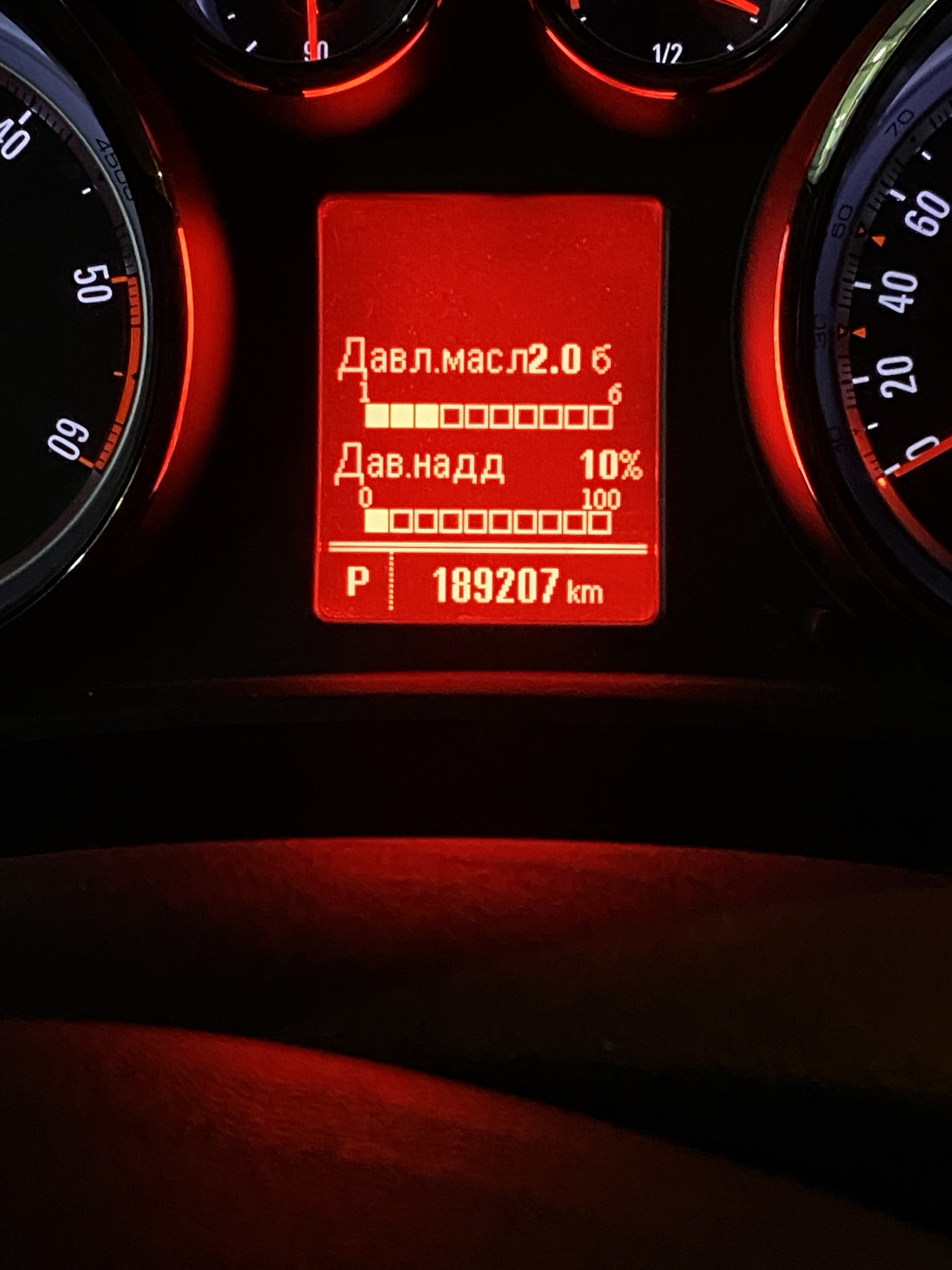

Всем привет! Как всегда не стоим на месте)) Запустил работу левой стрелки температуры масла двигателя на большой цветной приборке UHS.
Каждый раз, когда я активирую доп опции на цветной приборке, клиенты негодуют от того, что левая стрелка лежит на полшестого(внизу). Теперь всем, у кого лежит эта стрелка, я смогу её заставить работать!
На первом фото выведена температура Охлаждающей Жидкости — на шкале 105 градусов.
На эту шкалу так же можно вывести температуру АКПП и левая стрелка будет её показывать.
В этом режиме проехал по пробкам и заметил, как изменяется температура АКПП в зависимости от температуры ОЖ и от того, что сейчас происходит(стоит машина в пробке или едет). Когда машина едет — температура ОЖ 90-95 и температура АКПП низкая, стоим в пробке — ОЖ 100-110 и температура АКПП лезет вверх.
Как удалось поднять эту стрелку из состояния на полшестого?))
Как всегда, при помощи Canny!
Канни подключается к машине очень просто, надо подключить 3 провода(плюс, минус и однопроводная CAN(первый пин на обд разъёме — зелёный провод))
Да, есть небольшой косяк в том, что стрелка примерно раз в минуту падает вниз на долю секунды и опять возвращается на своё место. Мне этот момент пофигу, особо даже и не замечаю этого, но для перфектционистов этот момент может быть отвратителен, ну это их проблемы))
Большое спасибо Максиму из Крыма, что реализовал этот функционал на Canny!
А если кому-то надо, могу выслать прошитую канни, чтобы поднять эту стрелочку, пишите в лс.
