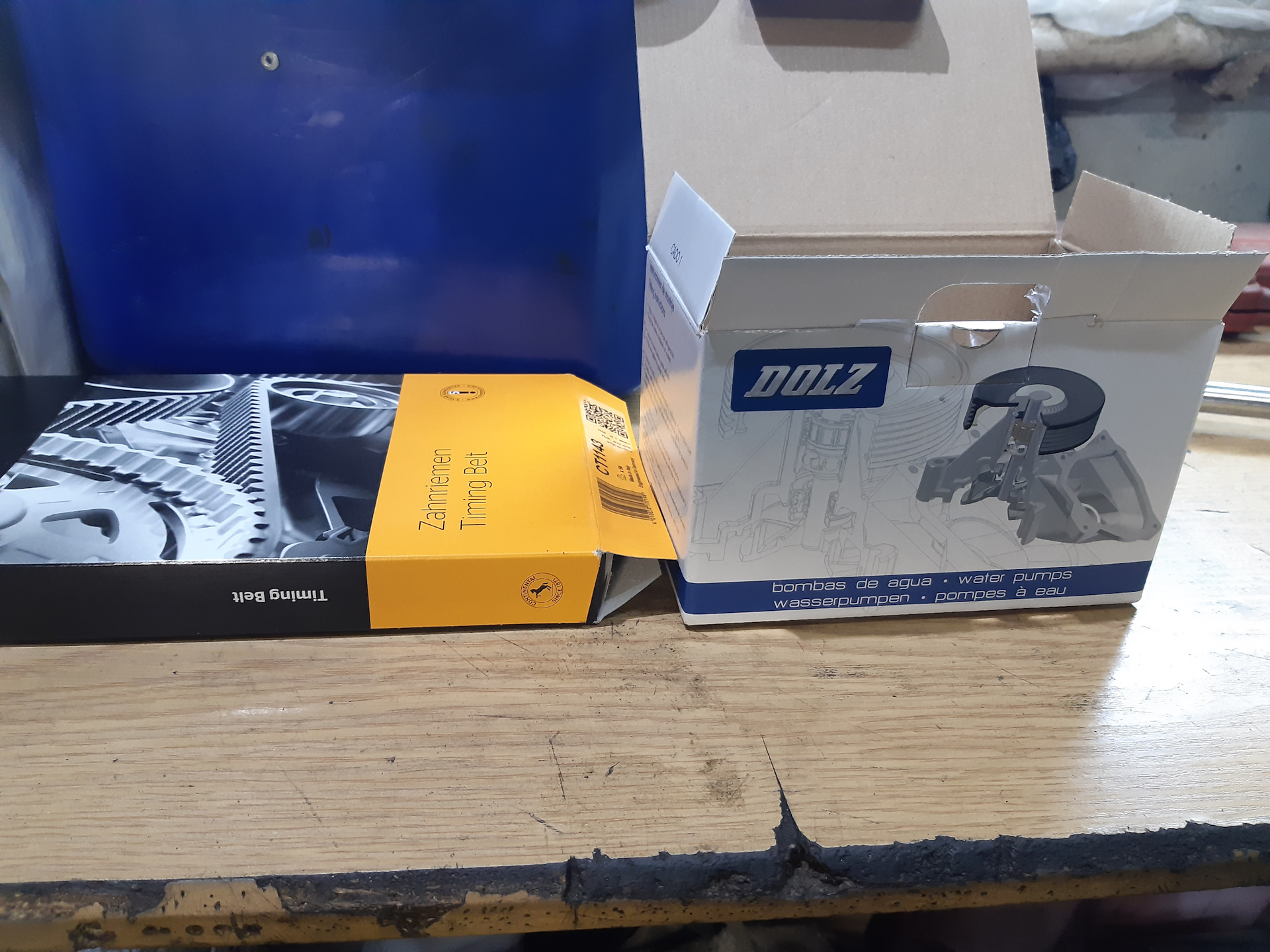

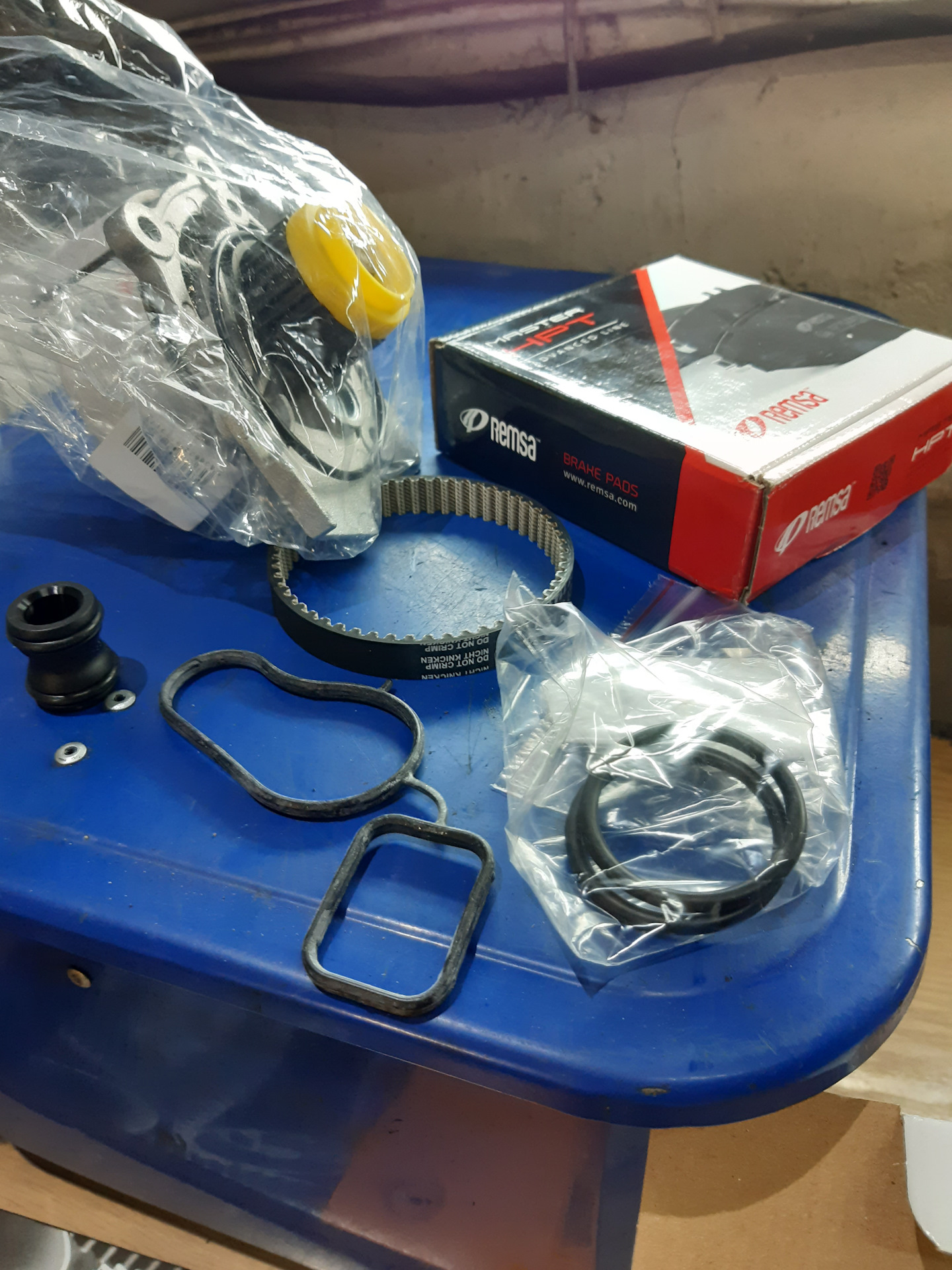

Было принято решение купить запчасти, а именно:
1.ВОДЯНАЯ ПОМПА — Dolz A231
2.КОЛЬЦО УПЛОТНИТЕЛЬНОЕ — VAG 06J121119 — 1шт.
3.Кольцо уплотнительное патрубка охлаждения VAG 4E0121666 — 2 шт
4.Штуцер (для подачи ОЖ в масляный радиатор) VAG 06H121131C — 1шт.
5.Ремень приводной CONTITECH CT1143 — 1шт.
6.Антифриз G13 G013774M2 — 3шт.

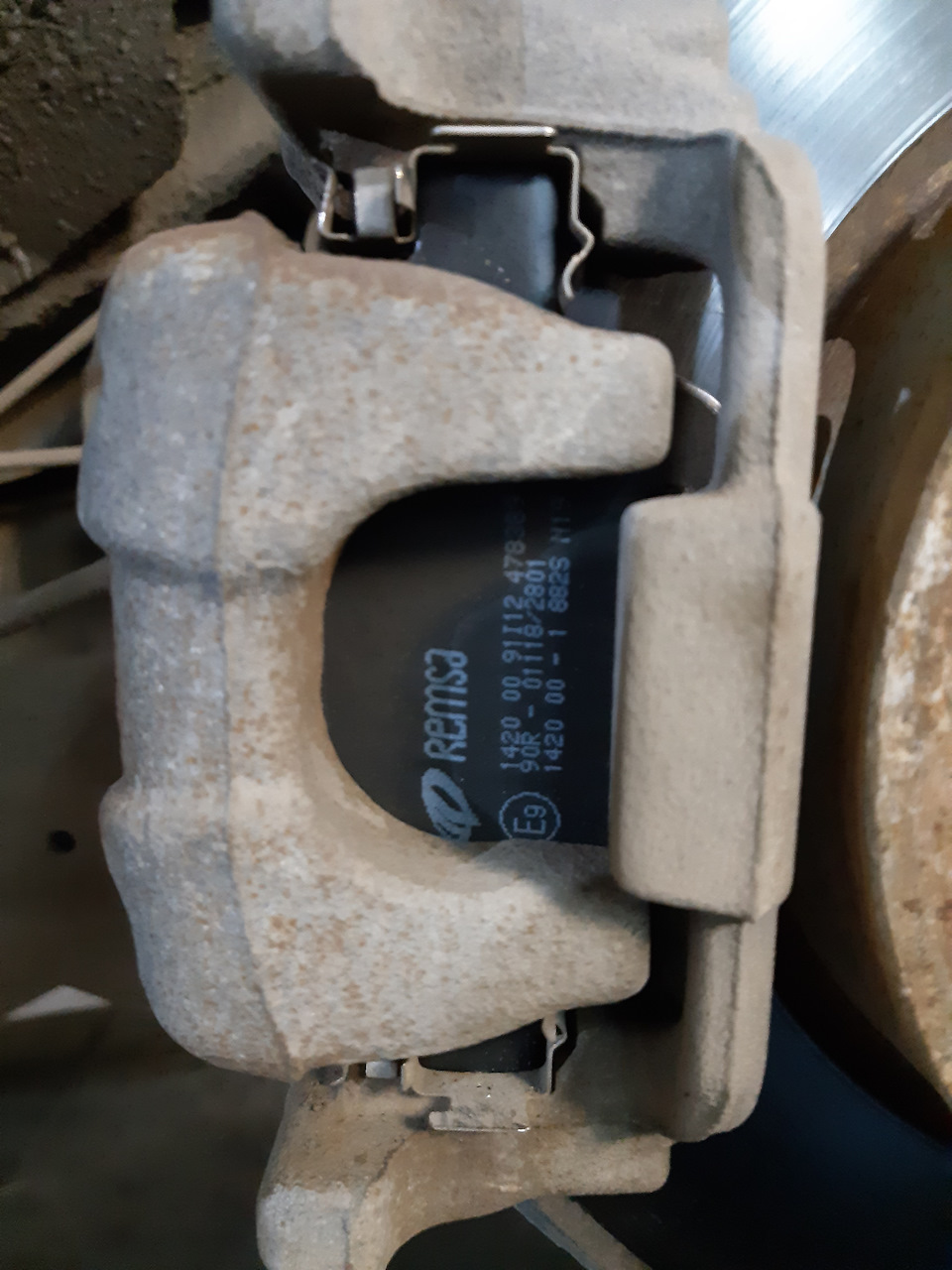

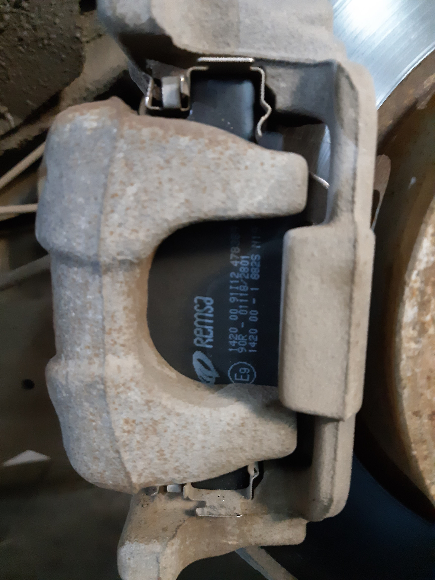

Еще для профилактики задние тормозные колодки REMSA 1420.00, потому что стояли еще СТОК.
Все запчасти у меня. Поехали в гараж(по фото всем известен)

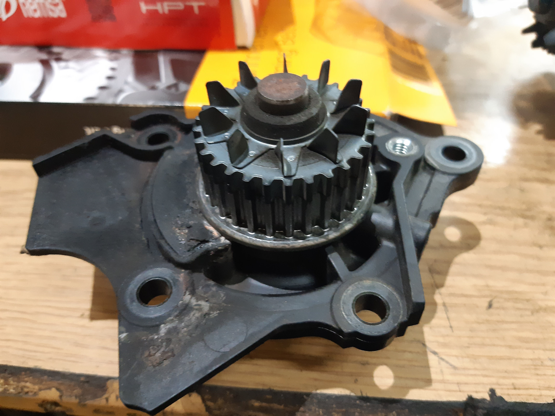

Сначала проверили и удостоверились откуда течет, мои ожидания подтвердились — она. Далее переживал за корпус термостата — он цел. Супер. Отделаемся легко.
По фото видно, где сочился антифриз с родной помпы, подтеки.
