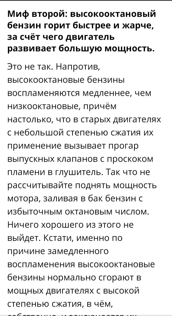

Я пробовал все, кроме 92го, самый оптимальный-это 95й G-Drive. 98й и 100й, при газ в пол-динамика изменяется в худшую сторону, как будто на газу, но на низах тяга увеличивается, АКПП реже переключается на пониженную, двигатель работает намного тише, падает расход. Из чего можно сделать вывод, что тише он работает из-за того, что тепловые зазоры сильнее изменяются из-за повышенной температуры, а тяга уменьшается потому, что смесь догорает при уже открытых выпускных клапанах, т.к. чем выше число, тем медленнее сгорает, а угол зажигания скорее всего находится в крайнем значении и не обеспечивает оптимального момента зажигания. Поэтому для езды по городу и в пробках нормально, а вот по трассе, при понижении передач для обгона-нет ожидаемого подрыва, вяло набирает

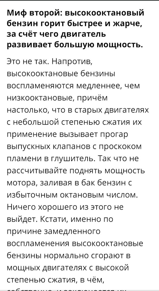

чем выше число, тем медленнее сгорает, не ошибся случайно ? может на оборот ?)))
Все верно
Поэтому и с газом углы раньше выставляют
Чтобы раньше гореть начало
Совершенно верно коллега ;)
emv7
Нет, не ошибся, случайно…
