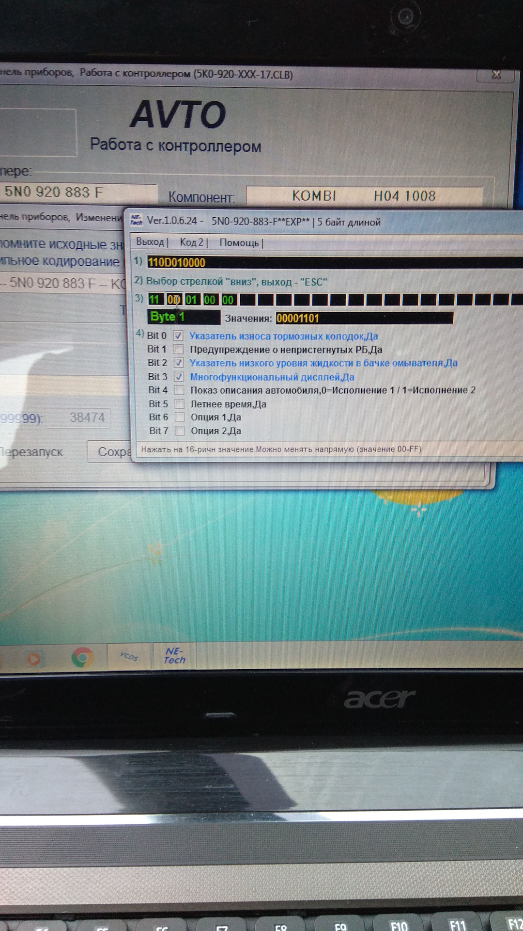

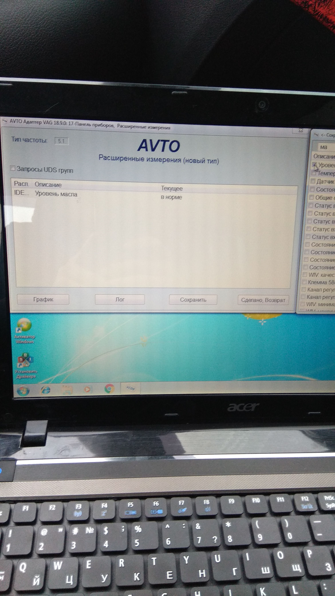

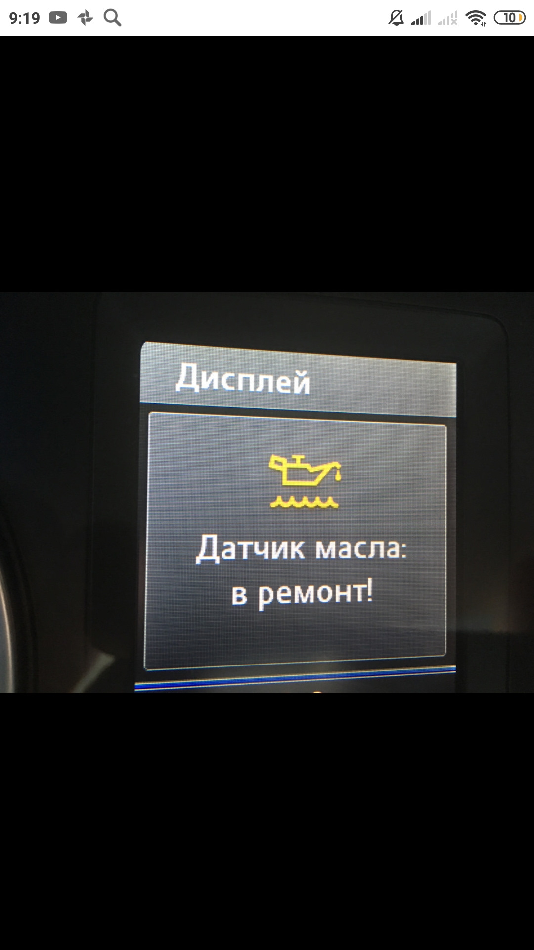

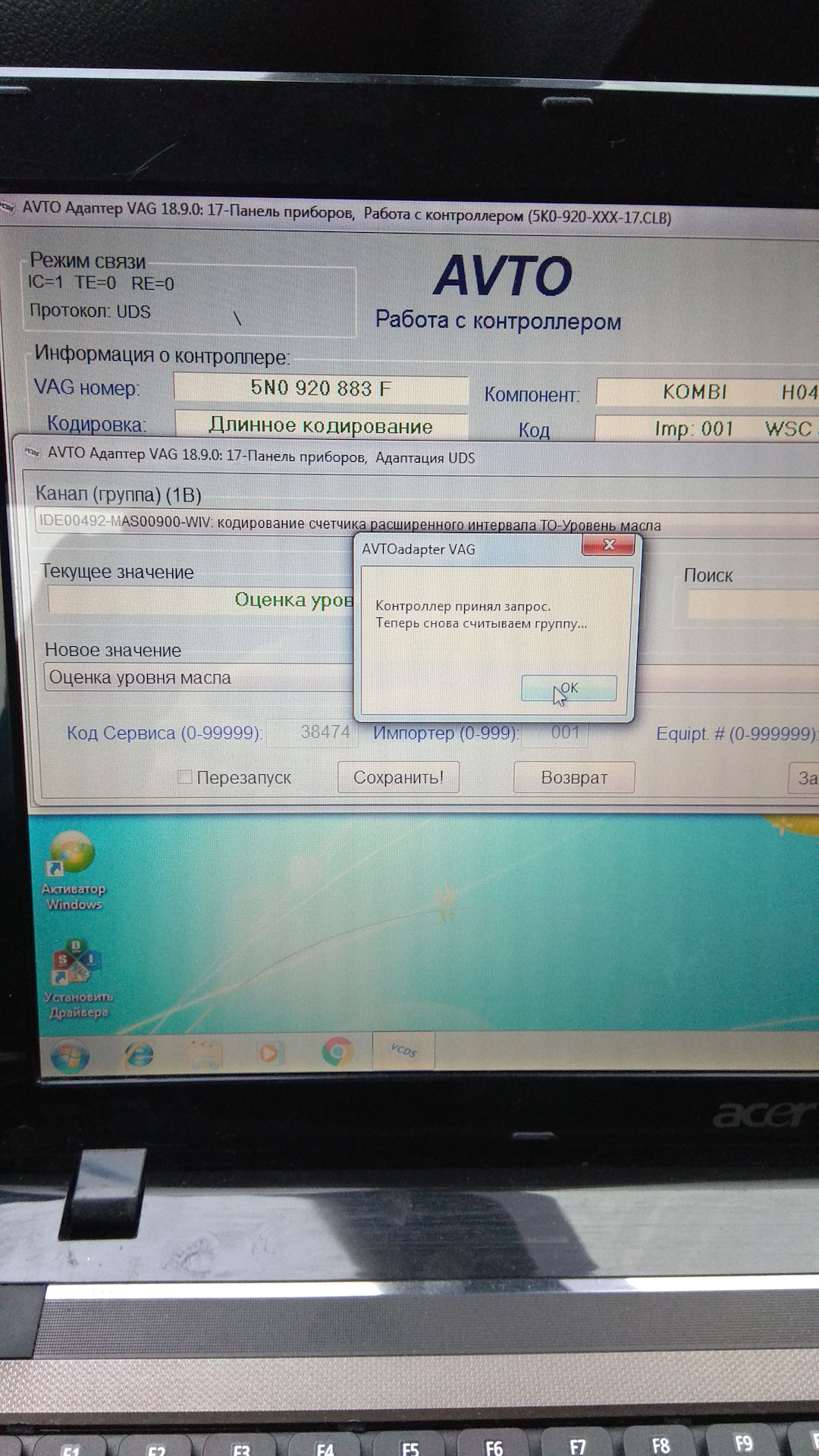

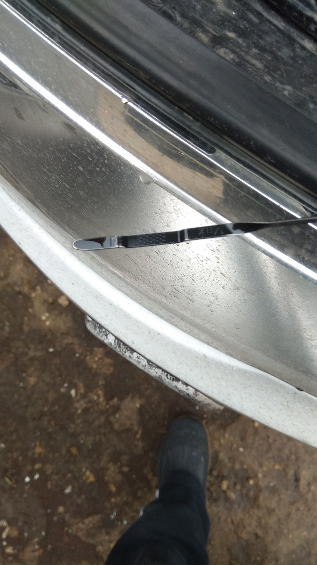

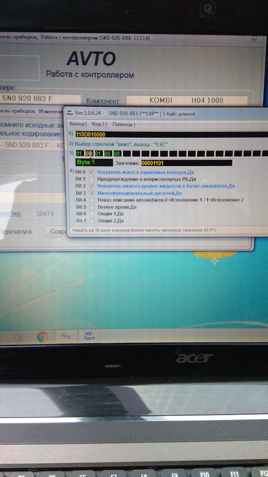

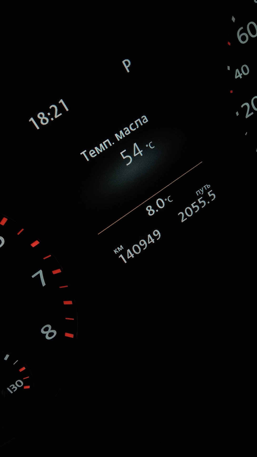

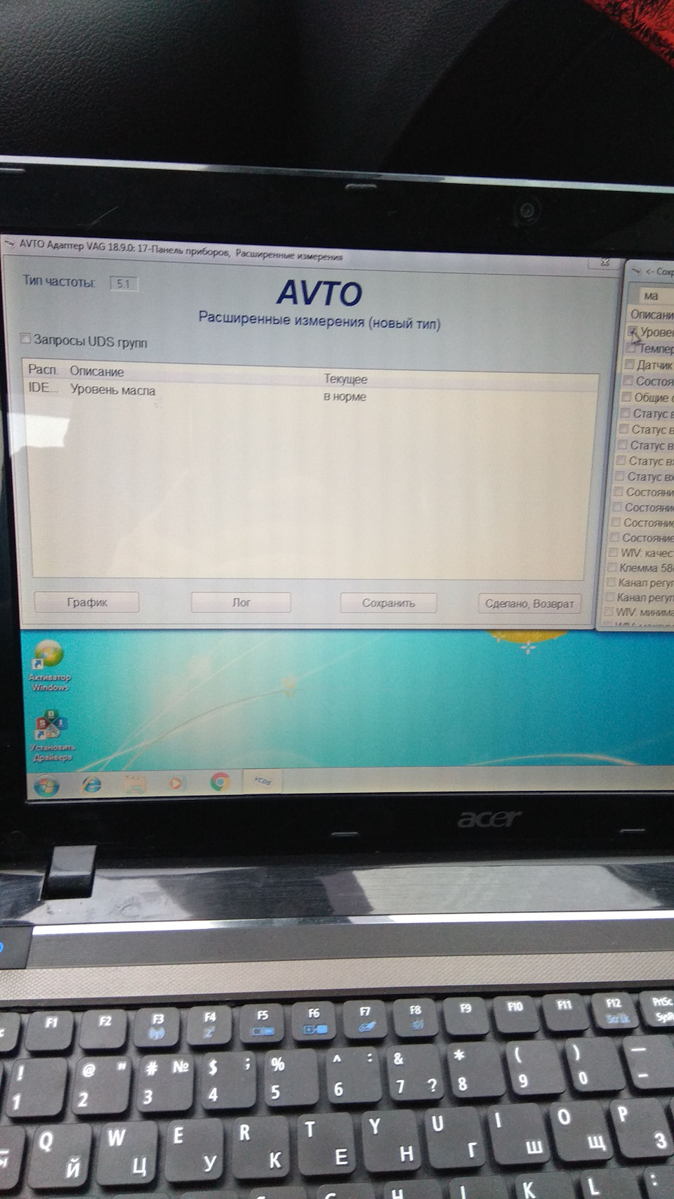

Заметил что перестала загоратся жёлтая маслёнка… Раньше постоянно сигнализировала когда масло подходило на мин! Температура масла показывает всё гуд. Ошибок по датчику нет. вот решил снять клемму с него загорелась маслёнка и написал что датчик в ремонт и сразу потухла … Высветила ошибки по датчику! Прокатился но масленка так и не загорается жёлтая на приборке… Васей я менял только сервисный интервал замены масла! Больше вроде ничего не менял может кодировка сбилась? Кто шарит прошу помощи! сейчас масло на щупе мин…как проверить активацию этой масленки?

Да кстати забыл сказать что всё было окейно! Нужно было меньше открывать капот… Датчик это понимал и не реагировал

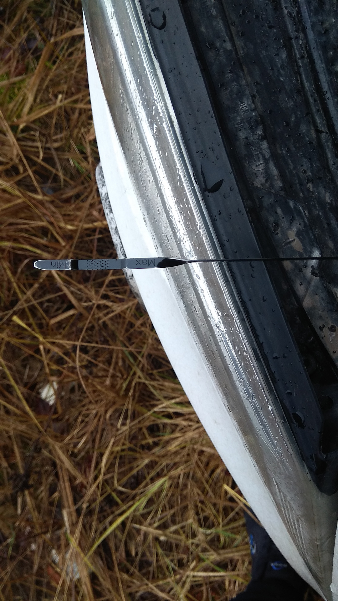

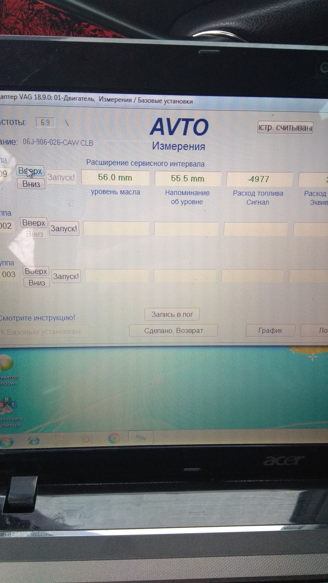

Не заведена с сухим щупом…
На заведенной…

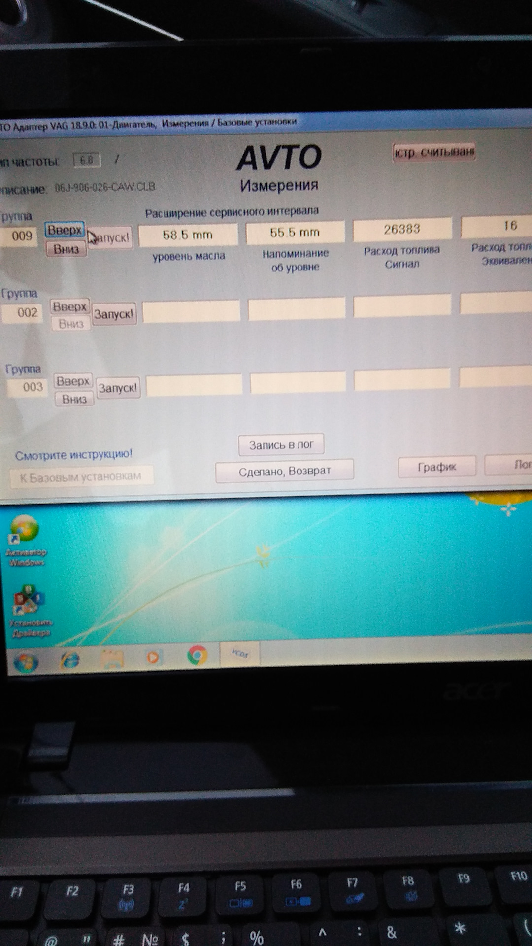

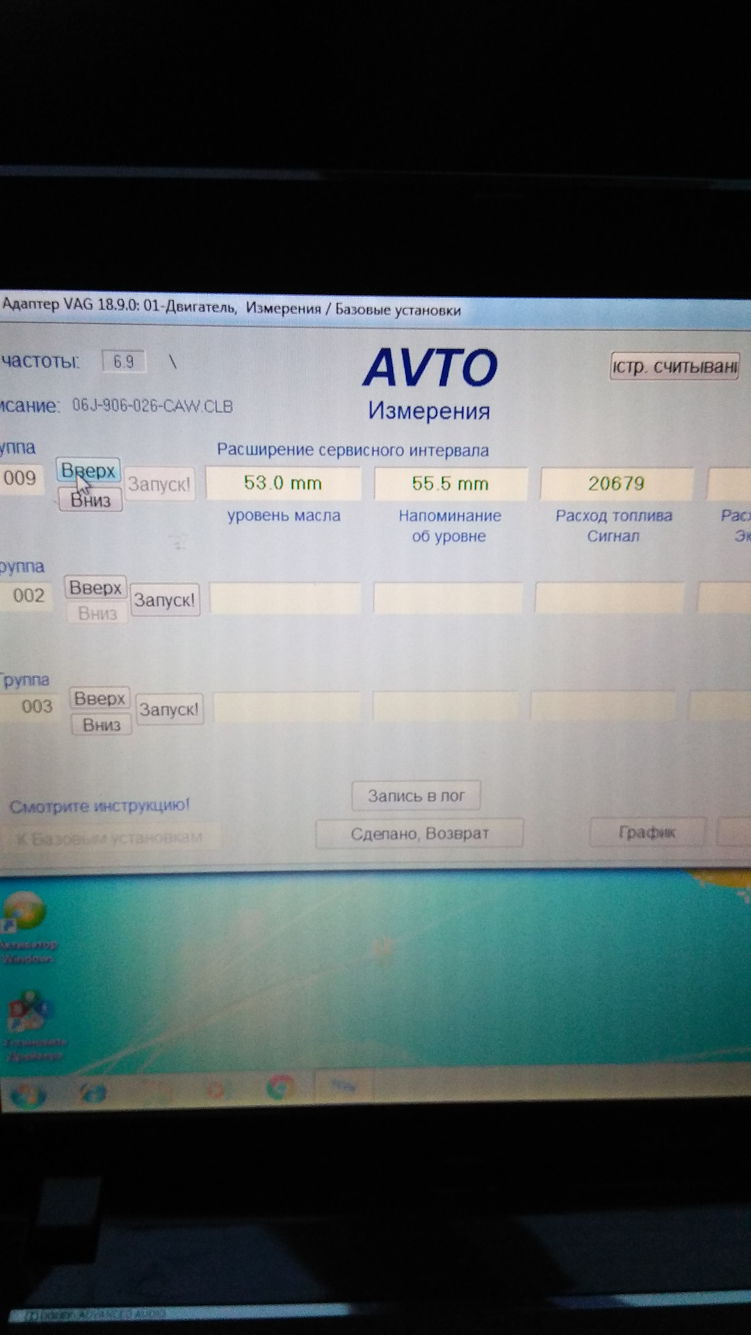

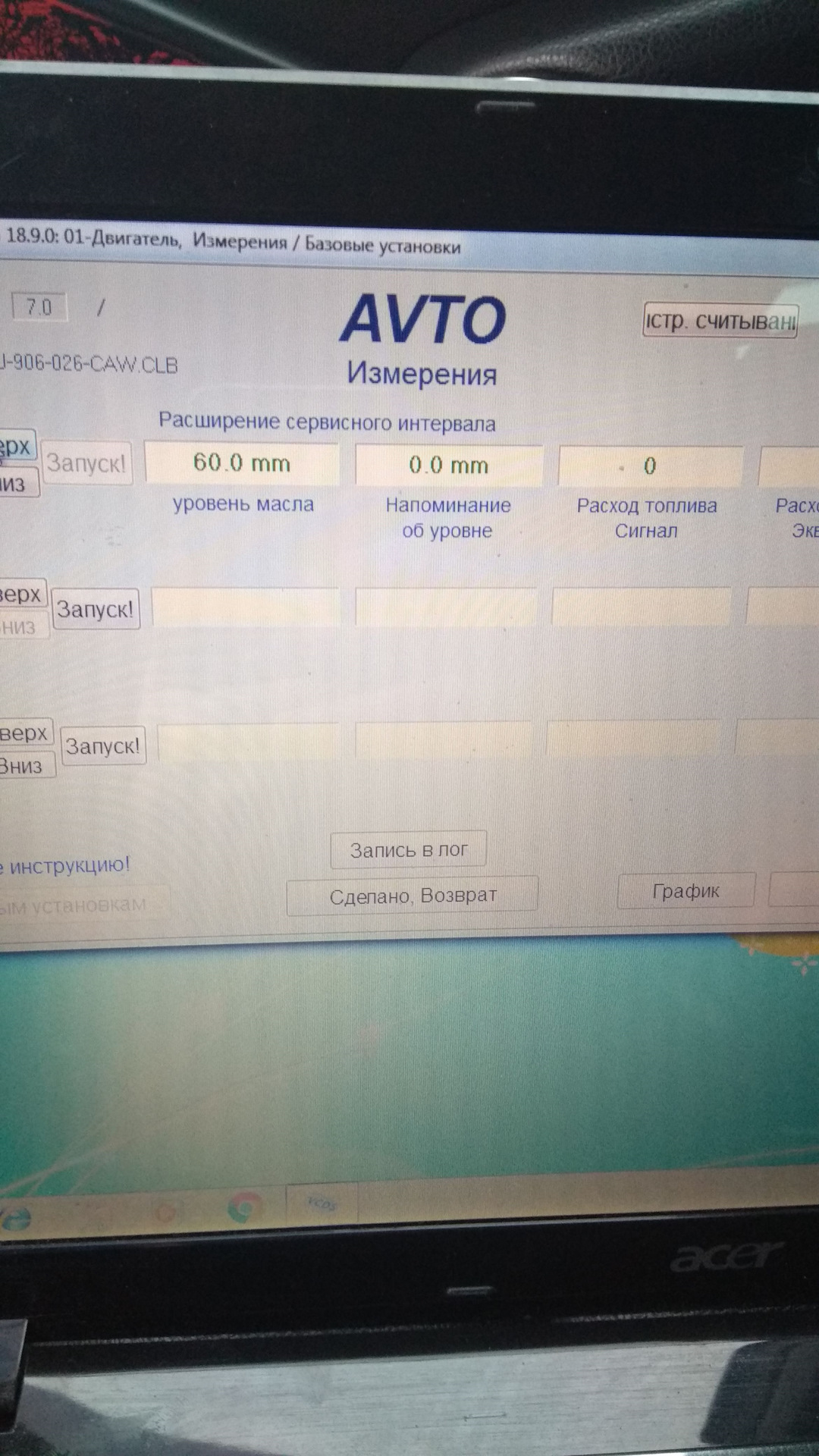

Встал я сегодня под уклоном заглушил через мин 5 щуп был вообще сухой… Проверяю в измерениях показал уровень опять 60 с копейками… завожу сразу опять 40-50 а напоминание 55! Похоже датчик уровня глючет на 60…
Если с датчика все показания в измеряемых группах читаются, то ИМХО: скорее всего что-то наковыряли Васей, было подобное на Шкоде, когда я эксперементировал с расширенными интервалами.

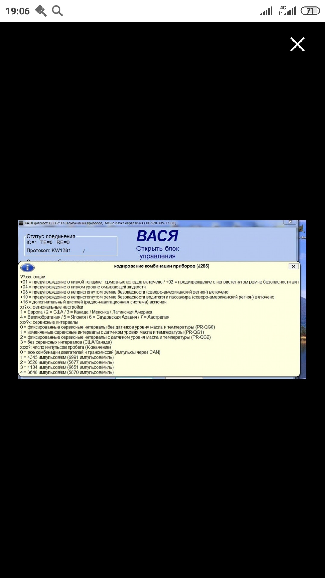

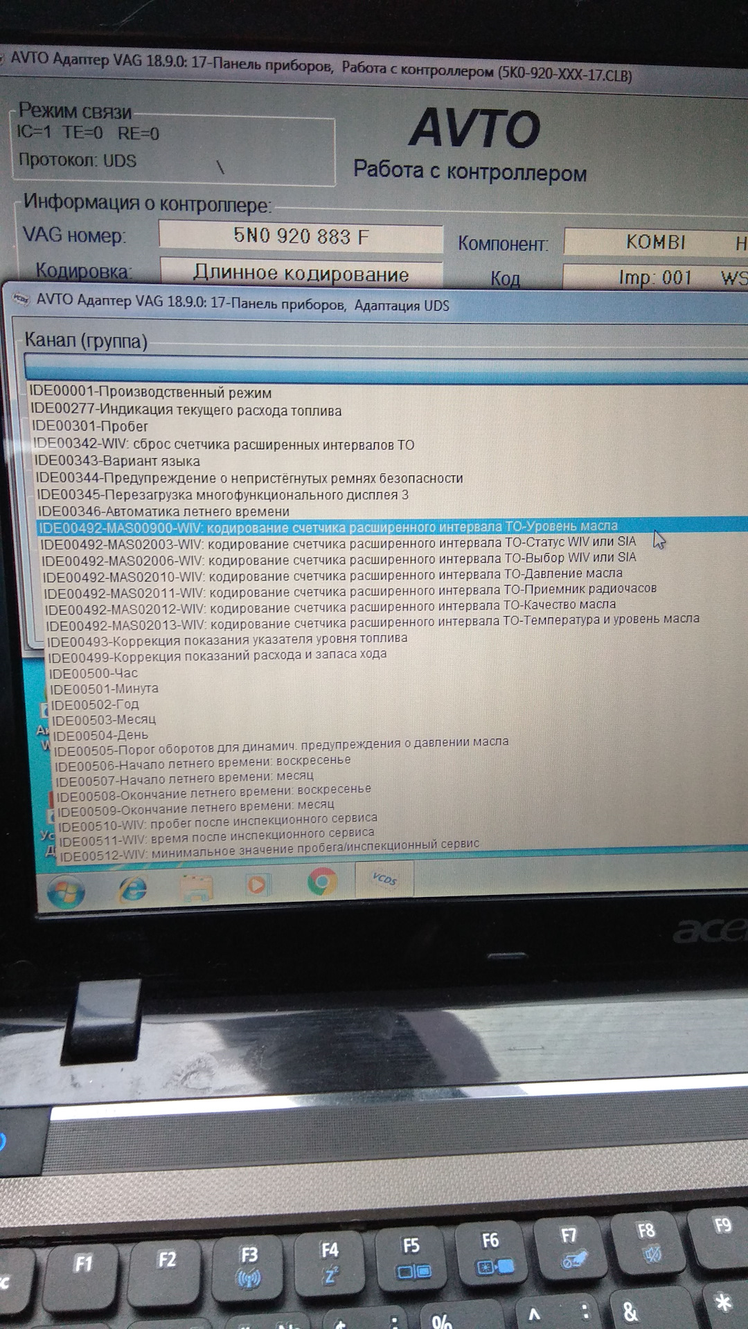

Я же выложил фото что там не так с кодировками…
Если бы помнил сказал бы. Вам проще логи свои посмотреть и вернуть все в исходное.

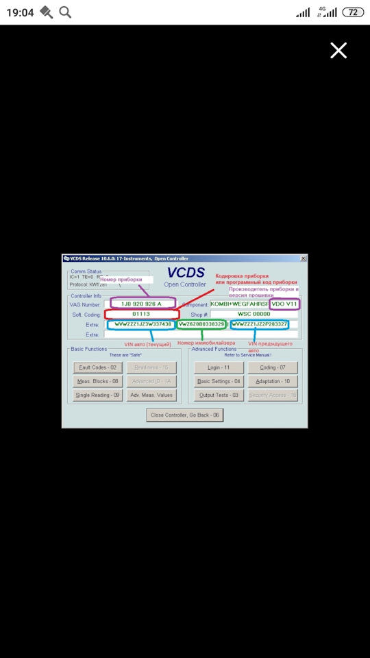

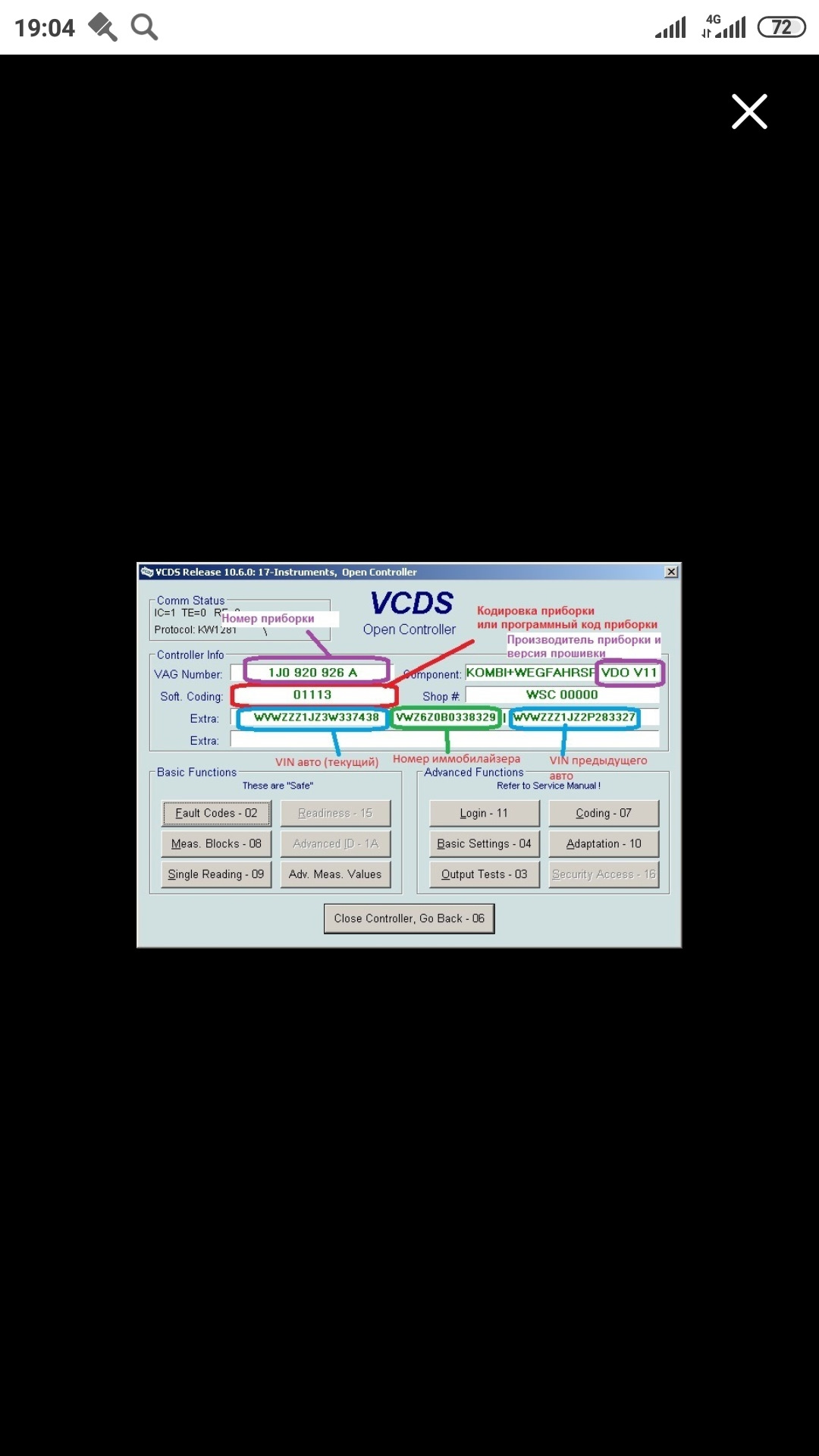

Почему у меня нет такого окна?
На этом снимке панель совсем другого типа от другой машины. Её кодировка не имеет ничего общего с панелью Тигуана.
По приведённым скринам вроде всё правильно.
По адаптации "уровень масла" — иногда бывают некорректные переводы, где значение параметра инвертировано — попробовать оба варианта.
Попробовать поменять датчик уровня масла на заведомо исправный с другой машины, как и пишет Miha-M. Где такой взять — без понятия.
Больше идей у меня нет.

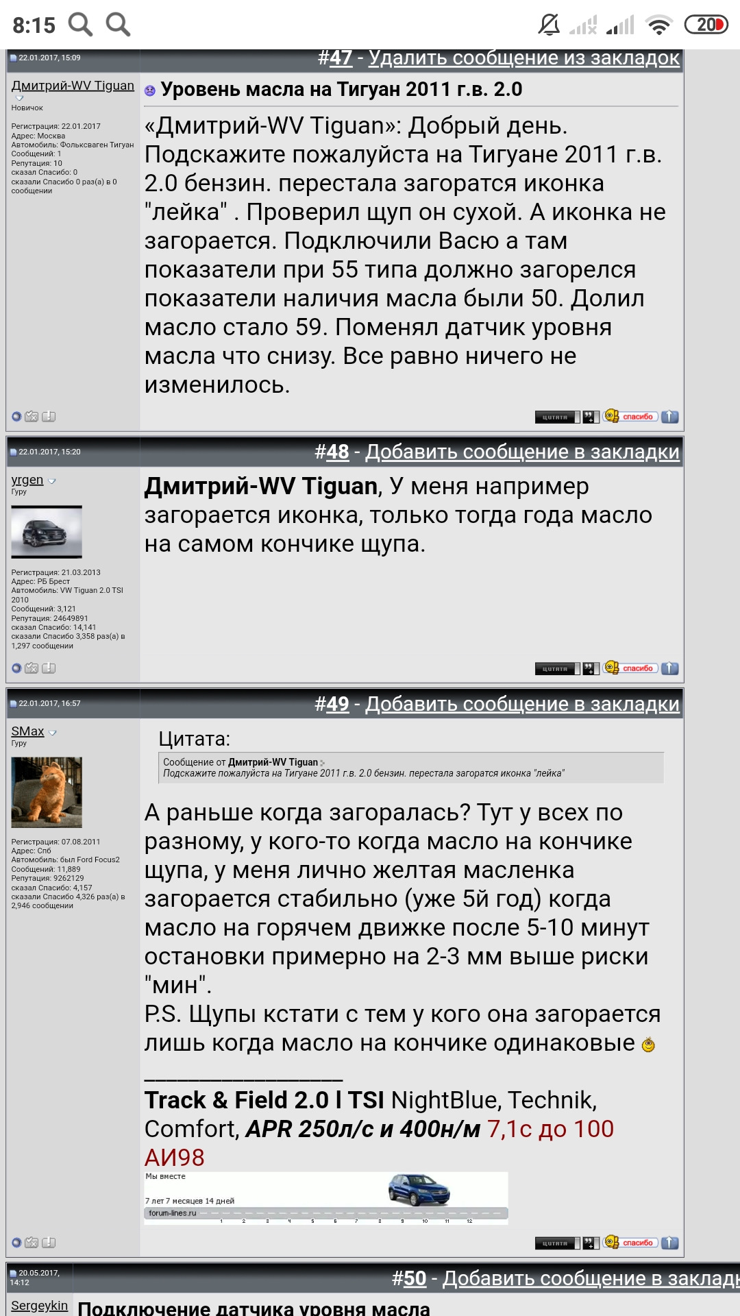

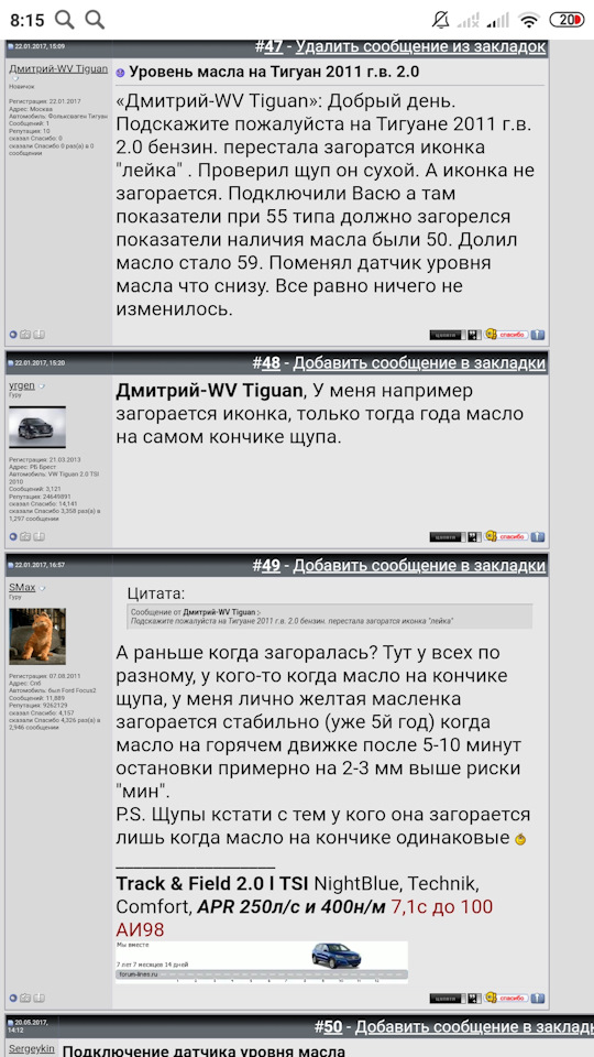

Вот человек писал на форуме что датчик менял…
У меня загоралась ровно при нижней границе заштрихованной зоны щупа.
А у меня сейчас внизу на минимум и молчит

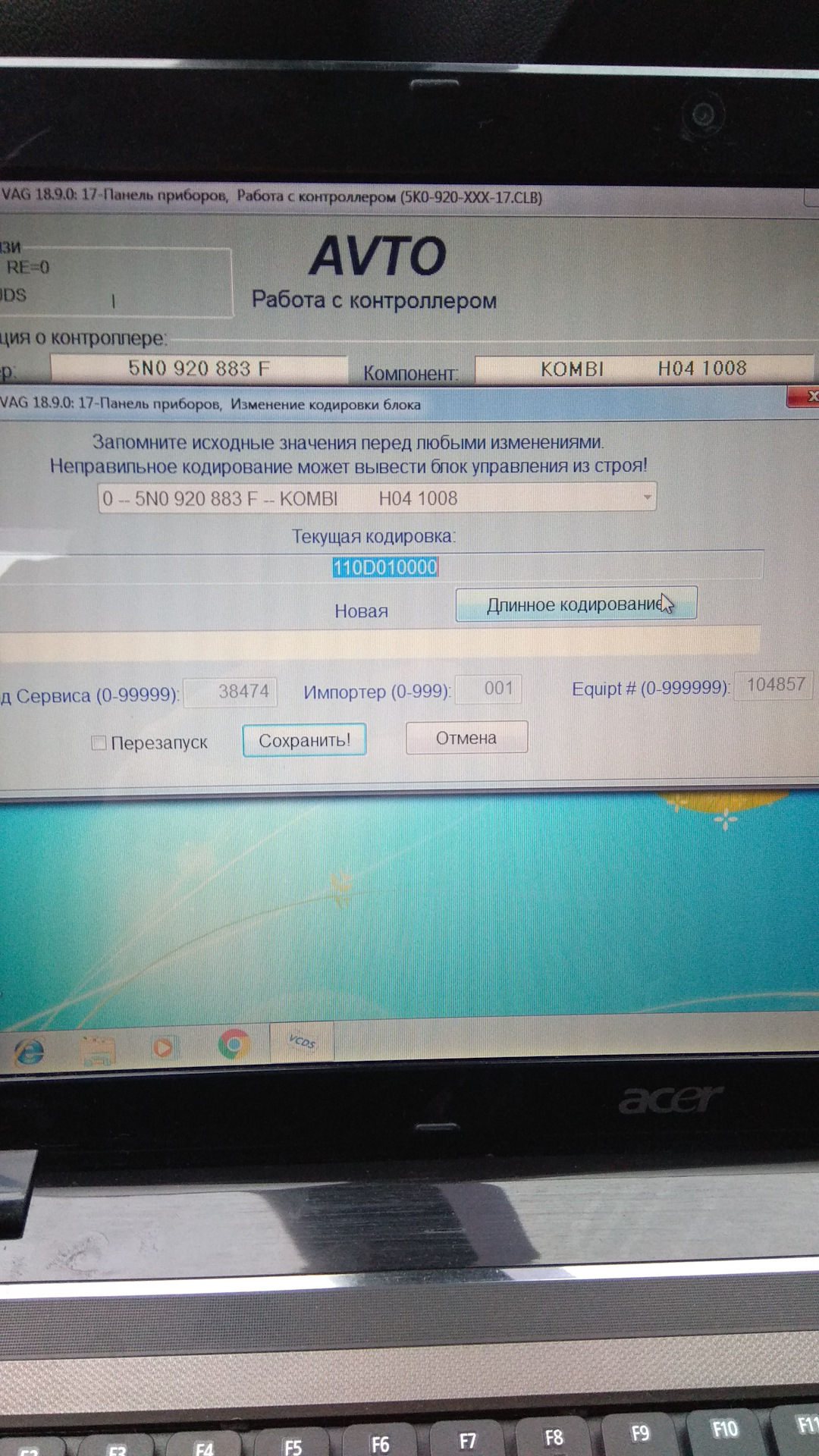

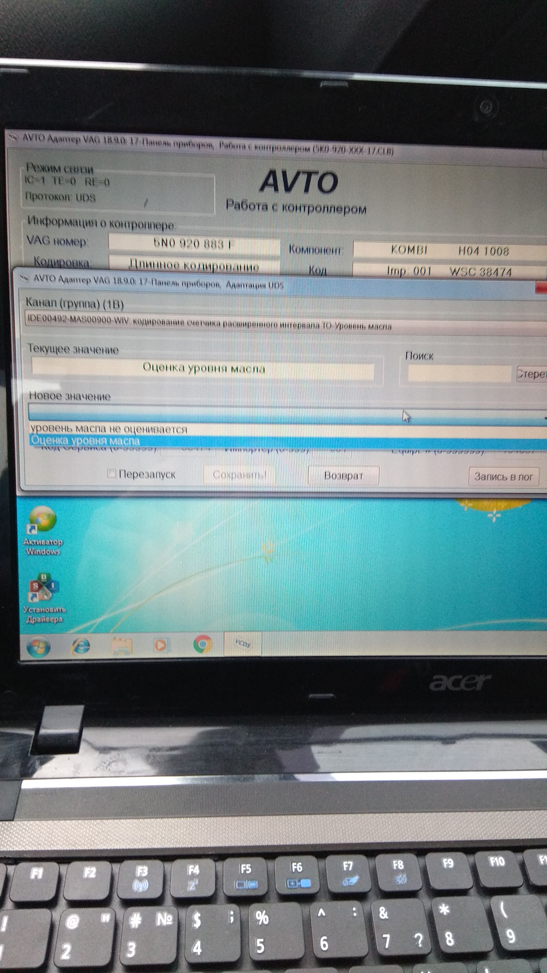

Мне нужно видимо поменять в кодировке на 1
IgorVBul
PR QG1
Garri170981
Сделайте карту адаптаций 17 блока скиньте сравню с машиной 11 года
Видимо мы на разных языках общаемся. По фото ни я ни кто другой помочь вам не сможет
IgorVBul
В адаптации всё включено

Вариантов 2. Либо датчик сдох, либо проводка к нему. У меня такая же фигня сейчас, буДу сначала проводку прозванивать проверять.
Если бы проводка то ошибка была! А ошибка появляется только когда я клемму с датчика снимаю…

Датчик показывает правильный уровень, по моему мнению проблема в приборке, что не идёт нотификация
Причем тут приборка? Я же говорю что до этого всё было гуд! Незнаю может раскоксовки что я делал убили датчик что он типа не хочет сигналить на мин уровень
Ты же выложил фото из васи, 53 уровень масла, 55.5 напоминалка. Приборка должна обработать что 53 меньше чем 55.5 и уже выдать предупреждение
Вот весь и вопрос почему она не загорается, ? А клемму сниму сразу загорается предупреждение что типа датчик в ремонт

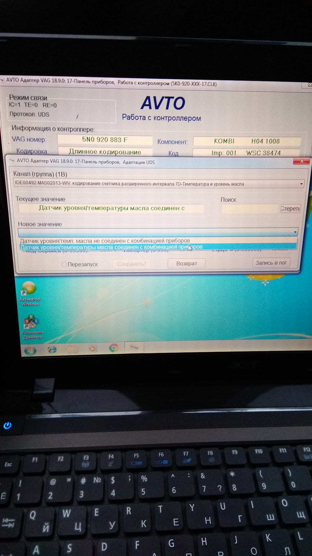

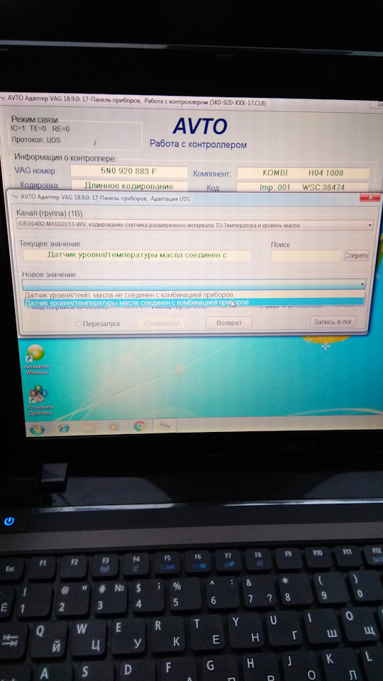

Смотри в сторону кодировки приборки
Может знаешь что именно смотреть?..
Неа, смотри лейблы в битах приборки🤷🏻♂️
Нету уровня масла тут (((
Skylinedb
А тут есть
попробуй выключить включить))
Skylinedb
В адаптации всё включено…
Bот сегодня показания хотя не подливал

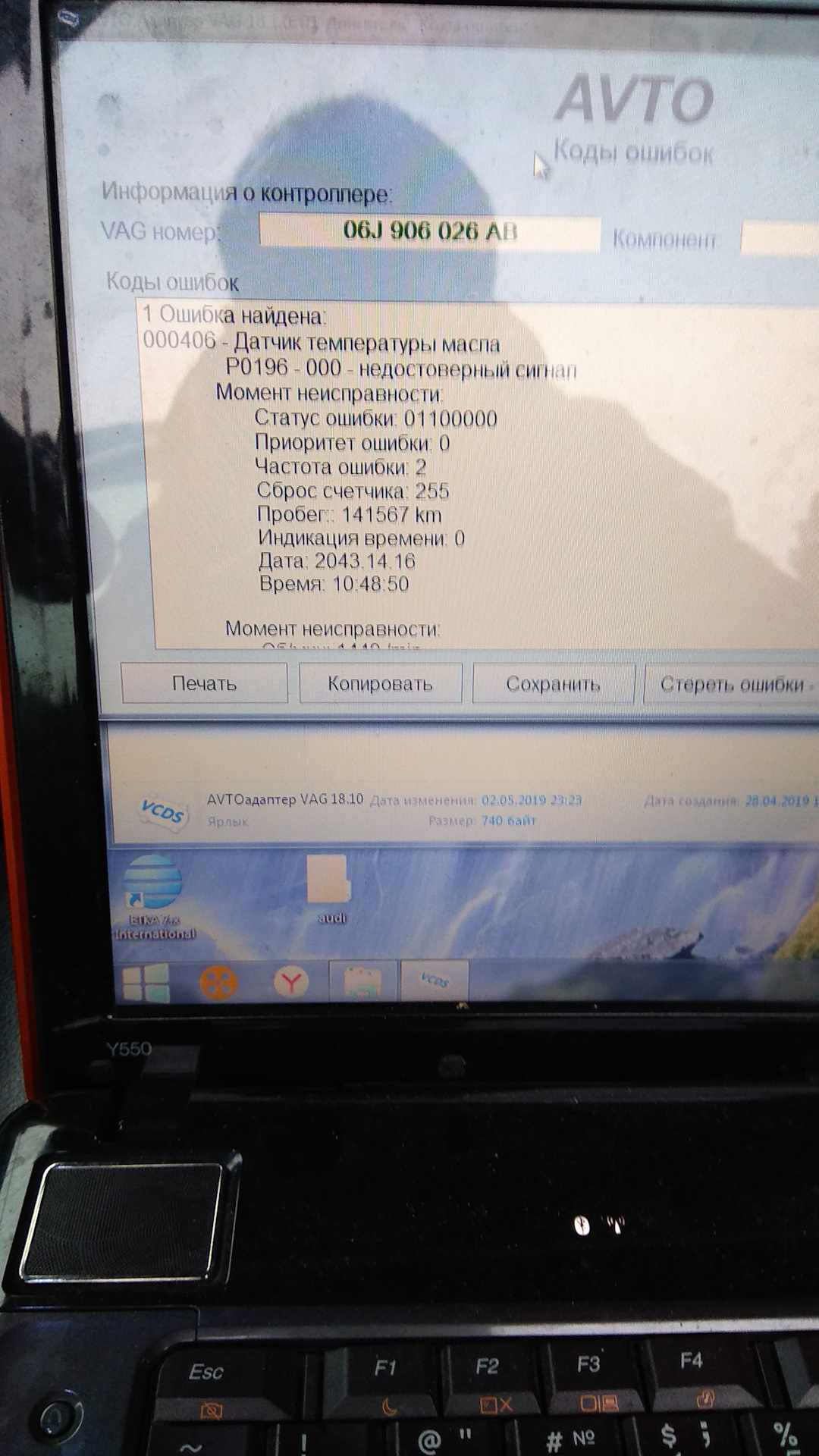

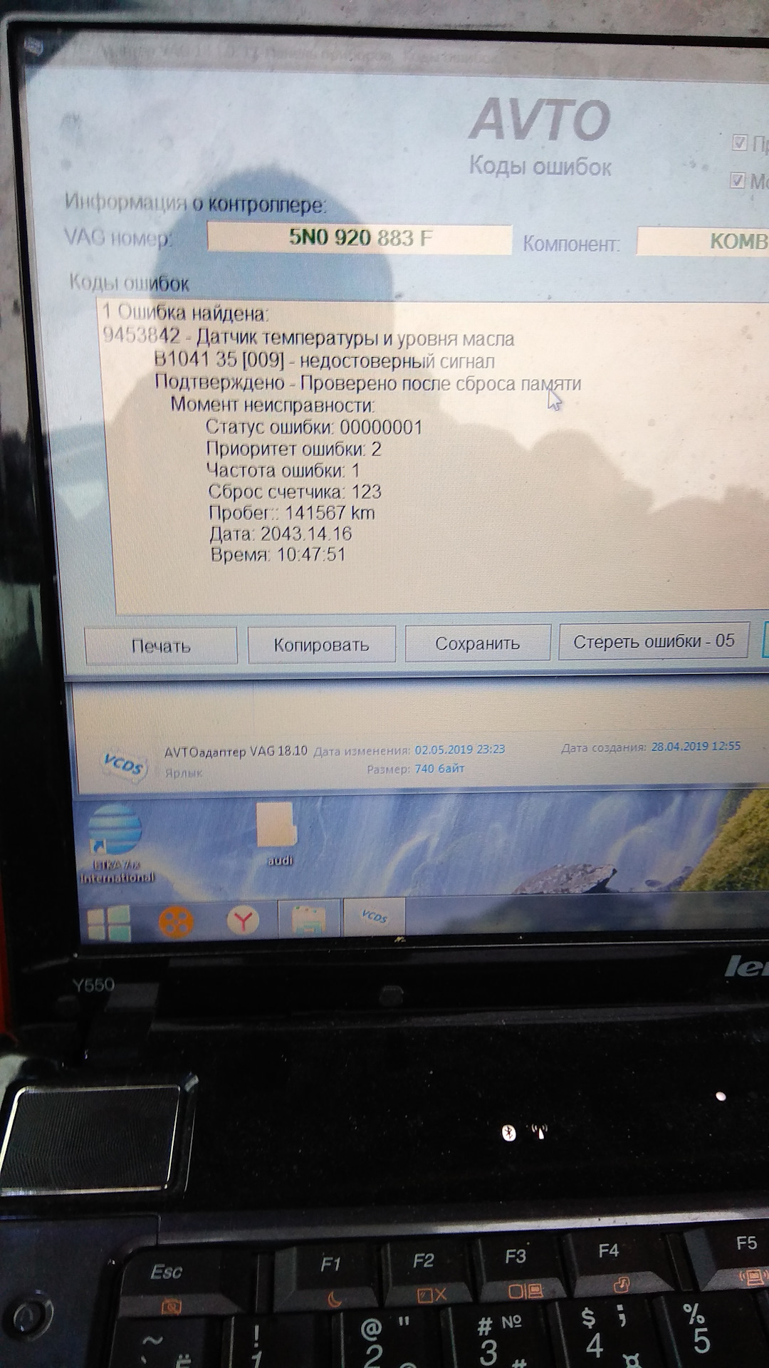

По ошибкам вроде понятно что нужно делать.
Ошибок нет! Эти ошибки появляются при снятии клеммы с датчика
А, я не так понял, ну подкинь заведомо исправный датчик для эксперимента и посмотри что будет.
