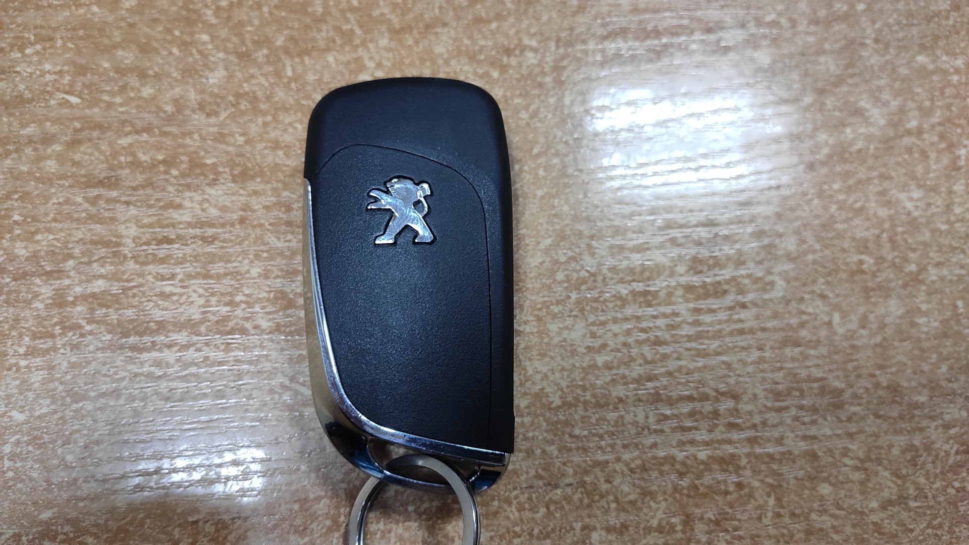

После установки сигнализации, второй ключ потерял свою былую функциональность, в виду извлечения из него чипа. Хотел изначально заказать только чип и поставить его в ключ, но как раз подобралась распродажа на али и захотелось взять ключ нового образца.
Пара недель ожидания и ключик приехал. Сначала прописал его в BSI (нужен индивидуальный код), привязал ЦЗ и нарезал лезвие.
Запчасти на фото: CN2014
Ключ полностью работоспособен. Теперь у меня два радио ключа и один полу ключ без чипа.
Всем мира!

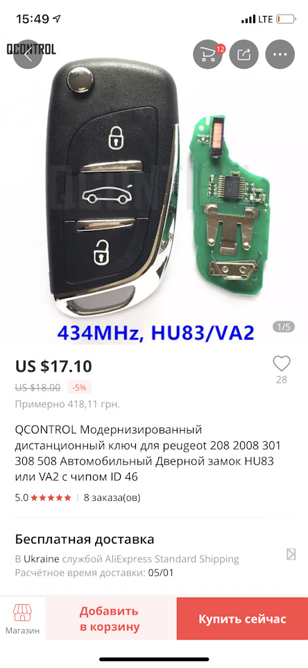

Чип можно по месту купить (на проме например) и либо прописать, либо клонировать у ключников. Чип id46
А где хотел заказать чип?
А то у меня один ключ, и он уже столько раз падал(эх, был бы бесключевой доступ), что думаю надо второй.
Тоже на Али и прописать на месте?
Как на фото?
Отлично!
А ссылочкой не поделитесь?
www.aliexpress.com/item/W…8-434MHz/32861171140.html
Спасибо
Так и в него чип поставить
