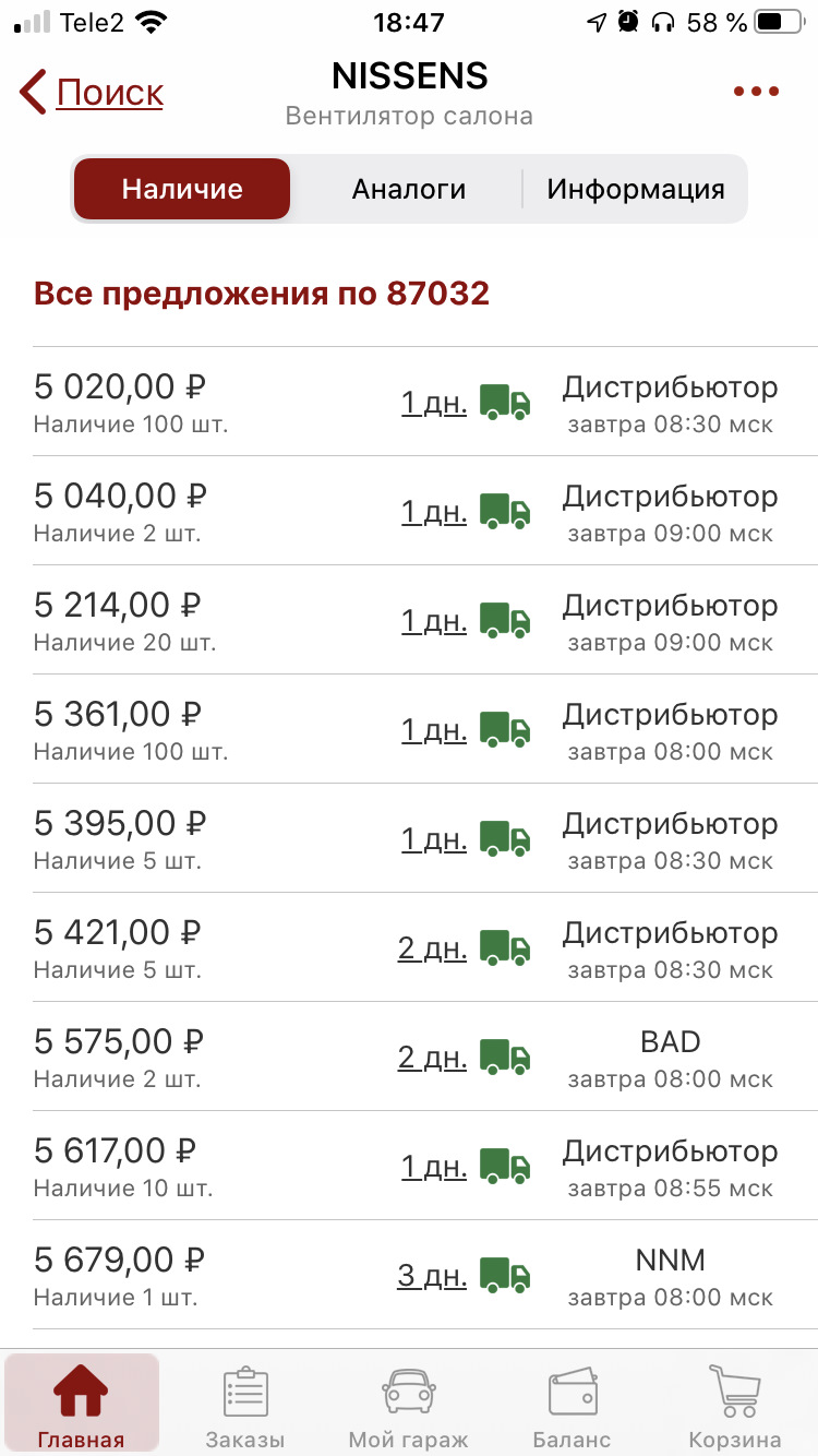

Вот их цена в автодоке без скидок.
Во первых артикул не такой. Это разные.
Во вторых — клиенту предложили, он согласился. Где наеб? Не нравится цена — люди проходят дальше, устраивает — берут по собственному желанию, никто никого силой не заставляет.

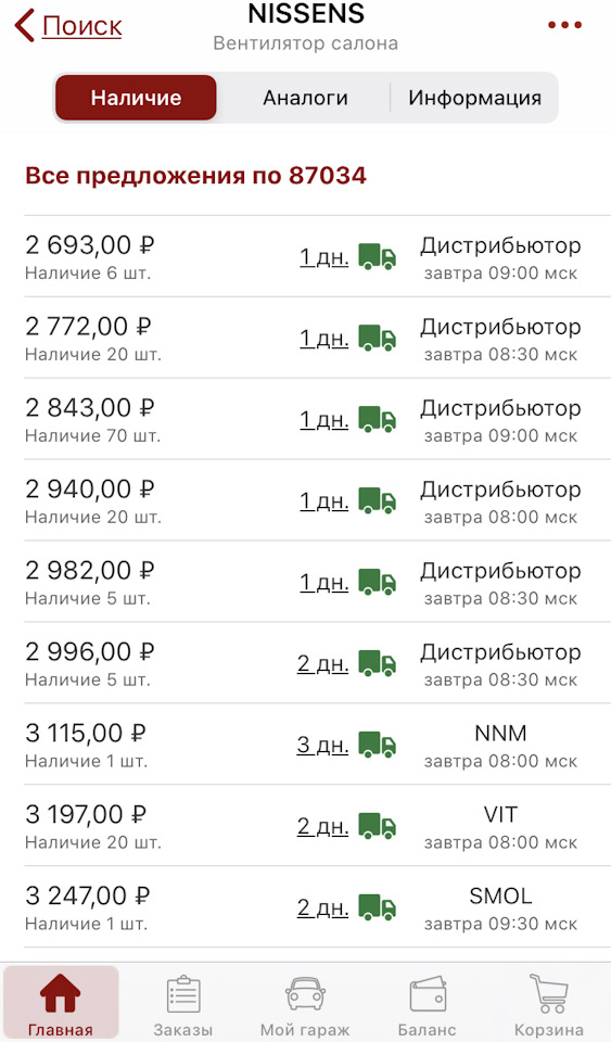

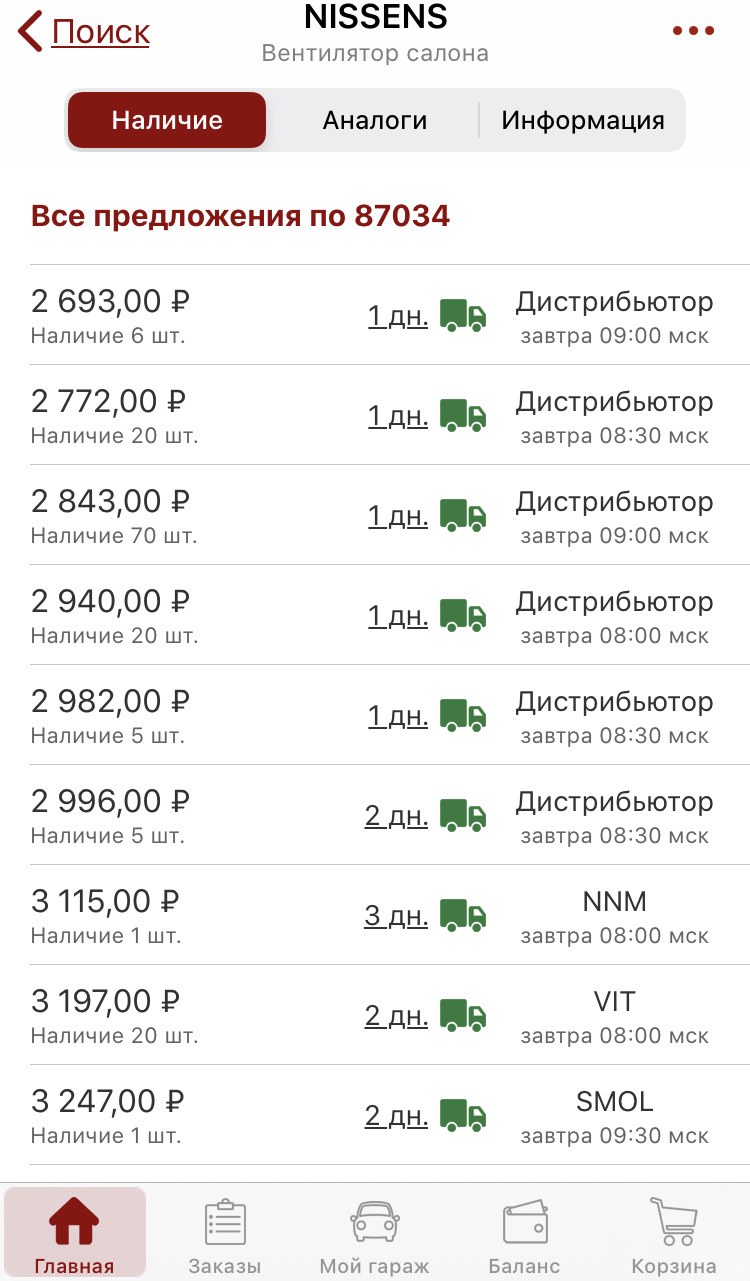

Принял. Спасибо. Будем разбираться, где на. бали😀

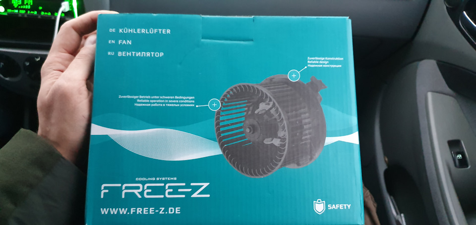

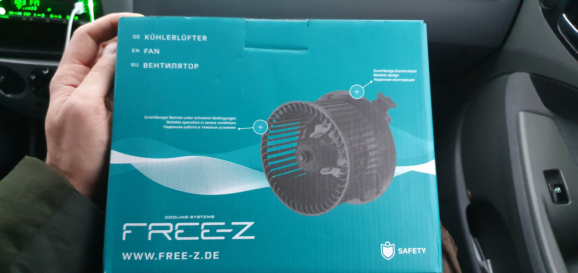

Тоже начал подсвистывать. Склоняюсь к Valeo.
Нет
Ставь выше по артикулу
Пассатов 20 уже с ним ездят
Все довольны
и как блок со старого переставляешь и все подходит?
Всё идеально подходит

Да 32 от 5к
Надо было 34 брать и в кармане оставил бы 3к
