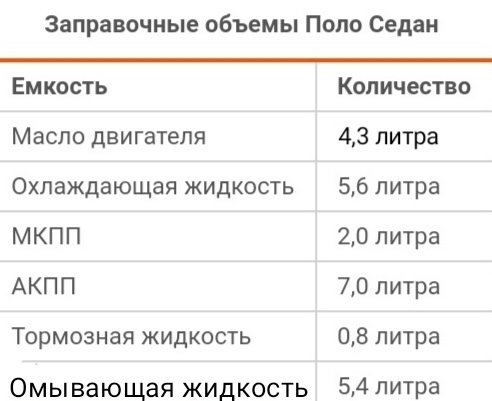

Масло двигателя объем 4.3 литра, это имеется ввиду мне 4 литровой канистры не хватит для замены масла?
Лучше взять 5 литровую, от неё где-то грамм 700-800 остается, 4 литра будет по идее на минимум
Та они ж продаются по 4 литра

4 литра будет на середине

Масло в двигателе мах-4.3 литра где взято что 3.6 литра?

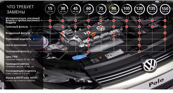

Тормозная жидкость на 30 тыс менять?
Фото взято из интернета (регламент), на 30000 км надо делать то, что в то-2, а всё остальное по мере необходимости и износа…

Регламент каждые 30т.км. Или три года и за тем каждые два года.
Не знал
Фото немного обрезано, не вижу, что там написано делать после 150 тыс?
Вижу только отрывок: "Чтобы машина ездила дальше — нужно читать мол…
Поправил, теперь видно?)))))
Написано цепь, а это дорестайлинг. У нас же ремень и регламент его замены 120 000км. Так что ищи новую картинку.)))
Замени слово цепь мысленно на ремень, да и по регламенту масло АКПП менять не надо, ты наверное и не меняешь)) не в обиду сказано…
Ну и ? Где там написано, что "замена цепи на 120 т.км"?
Ты победил, поставил другое фото, у меня кончились аргументы, чтобы спорить по поводу той фотки ))))
И тут косяк:))) "Масло двигателя 3,6л"
Поменял)

Класс, а где замена тормозной жидкости раз в 2 года?
