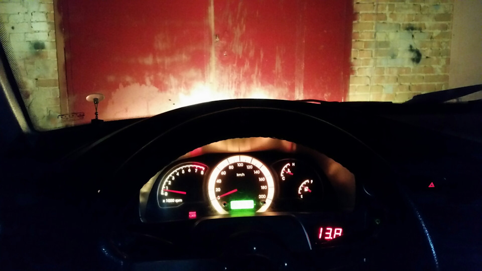

На этот раз я чуть серьезнее отнесся к ГБЦ. Поменял два клапана, это было необходимо, понятное дело, все остальные притер, пока притирал мне сказали что не правильно это делать шуриком, а я считаю, что если этот способ работает, то че вдруг он не правильный то. Поменял сальники клапанов, они, как я и думал, представляли из себя дуб, что ожидаемо на пробеге 267к. Туда же все рокера, от части потому что стоят они не особо дорого, от части потому что таких же как в моторе нет в продаже(ну я не нашел, хоть и не искал особо), а брать б/у рокера, Ну такое себе…
Очистил поршня и ГБЦ от нагара, не знаю есть ли в этом смысл, но заняться было больше не чем, забыл охлаждайку купить и надо было чем то себя занять) искупал гидрики в дизеле, Опять же, без понятия был ли в этом какой то смысл, но почему бы нет, если я могу 😁
Сегодня все собрал за пару-тройку часов, сразу после того как протянул ГБЦ проверил наличие компресии, Ну чисто на всякий случай, чтобы в случае чего не разбирать вобще все. Понятно, что пока гидрики не наберут масла, пока не появится масляная пленка на цилиндрах цифры весьма условные, но они больше 10, а это уже не плохо.
Ну и все, собрал все до конца, залил жижу охлаждающую и… Конечно поехал тащить в сервис соседский airtrek 😂ну а что еще делать после сборки мотора)
