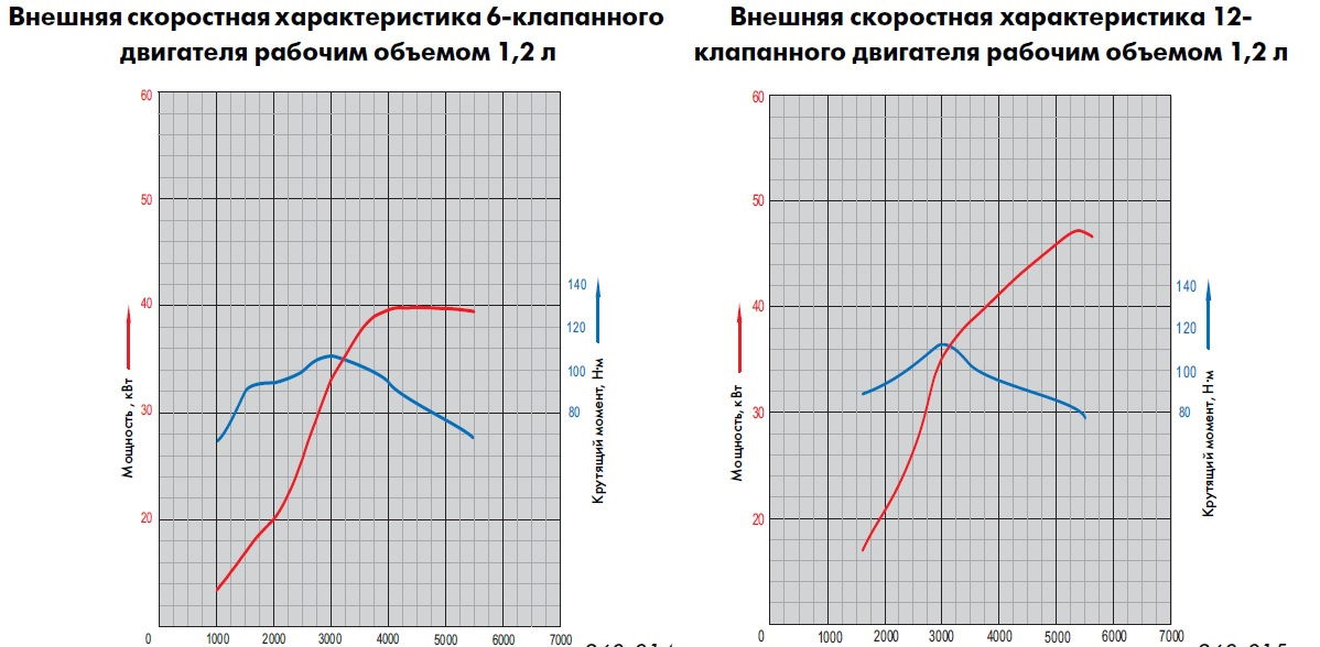

2. Мотор. 3-х цилиндровый мотор все боятся и называют его косячным (хотя тут можно и поспорить). HTP (высокий крутящий момент). Алюминиевый блок с чугунными гильзами. Пришёл на смену AWY. 6 клапанов. Цена исправного мотора от 500 у.е.

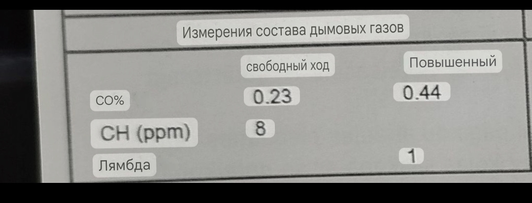

Холостой ход 0,23%, при повышенных оборотах 0,44%
CH или CO?
СО

Здравствуйте, может знаете, на тех осмотре не прошел проверку уровня выхлопных газов. В чем может быть проблема? Катализатор?
Добрый. Дело в том, что на ТО проверяют несколько параметров выхлопа. У Вас, по какому не прошёл?
BarnBurner
Вроде как немного выше нормы в обоих случаях
