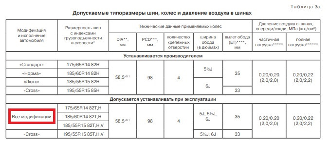

Здравствуйте. В руководстве по эксплуатации на стр. 107 в таблице "Допускаемые типоразмеры шин, колес и давление воздуха в шинах" в разделе "Допускается устанавливать при эксплуатации" для «Cross» указан вылет обода (ET) = 33, а для "Все модификации" указан вылет обода (ET) = 35.
Вопрос 1: Допускает-ли изготовитель использовать для «Cross» колеса с вылет обода (ET) = 35 (Как и для "Все модификации") ?
Вопрос 2: Может-ли использование Granta Cross с колесами, вылет обода которых отличается от (ET) = 33, — явиться причиной отказа в гарантийном обслуживании автомобиля Granta Cross?
Ответ Система обратной связи АО "АВТОВАЗ":
Добрый день, … … !..
1. При эксплуатации Granta Cross Вам необходимо ориентироваться на информацию, указанную в руководстве по эксплуатации для версии Cross. ВЫЛЕТ ОБОДА (ЕТ) — 33 мм.
2.Для сохранения гарантийных обязательств производителя на элементы подвески и сопряжённых с ними узлов автомобиля, необходимо использовать типоразмеры шин и колес, указанные в "Руководстве по эксплуатации автомобиля". Если использование нерекомендованных типорамеров шин и колес, явилось причиной возникновения неисправности, гарантия на данную неисправность распространяться не будет.
Спасибо за обращение.

Здравствуйте, есть резина от ОД Nokian Nordman 175/65 R14 86T XL, мне на неё покупать диски с вылетом 4x98 ЕТ35 или ЕТ33? И вообще сильно ли критично, что в книжке по эксплуатации её нет.
Здравствуйте. Тут надо разложить по полочкам…
1) Про шины —
То, что ОД, подарил (или продал) вам Nokian Nordman 175/65 R14 86T XL (резину не соответствующую вашему авто) — не отменяет допуски указанные заводом изготовителем в руководстве по эксплуатации к вашему авто. А так как гарантию на авто даёт завод изготовитель, то и возможные вопросы вам придётся решать с заводом изготовителем автомобиля.
2) Про диски —
Если планируется установка не штатного (и/или не допущенного) размера шин R14, то вылет дисков не штатного (и/или не допущенного) размера значения не имеет.
P.s.
Помните, что все обещания (данные на словах представителем ОД) не значат абсолютно ни чего, если они не подкреплены письменной договорённостью. Все слова (типа — "нет проблем, ставьте R14, ни каких вопросов с гарантией не будет") будут действовать только в том случае, если ни чего не произойдёт. А вот если случится что-то серьёзное (грозящее дорогостоящим ремонтом или судебным разбирательством), то ОД моментально забудет о словах своего сотрудника.
Есть конечно вариант, когда вы купили у ОД авто, с уже предустановленными колёсами нештатного размера (и вы можете это подтвердить документально), тогда можно (в случае большого звиздеца) будет предъявить претензии ОД, а не заводу изготовителю. Но я таких случаев не встречал…

Вы не правы. На "Cross" завод допускает установку только размеров указанных в допусках именно к "Cross". Мне это подтвердил Инженер по гарантии в ОД ЛАДА. Не надо вводить в заблуждение читателей в бортжурнале моего авто.
Комментарий удалён
Ваша логика понятна, но ошибочна!
В данном посте речь идёт именно о комплектации "Cross".
И в предоставленной Вами таблице к модификации "Cross" отдельно указаны отличные от "Всех модификаций" типоразмеры.
