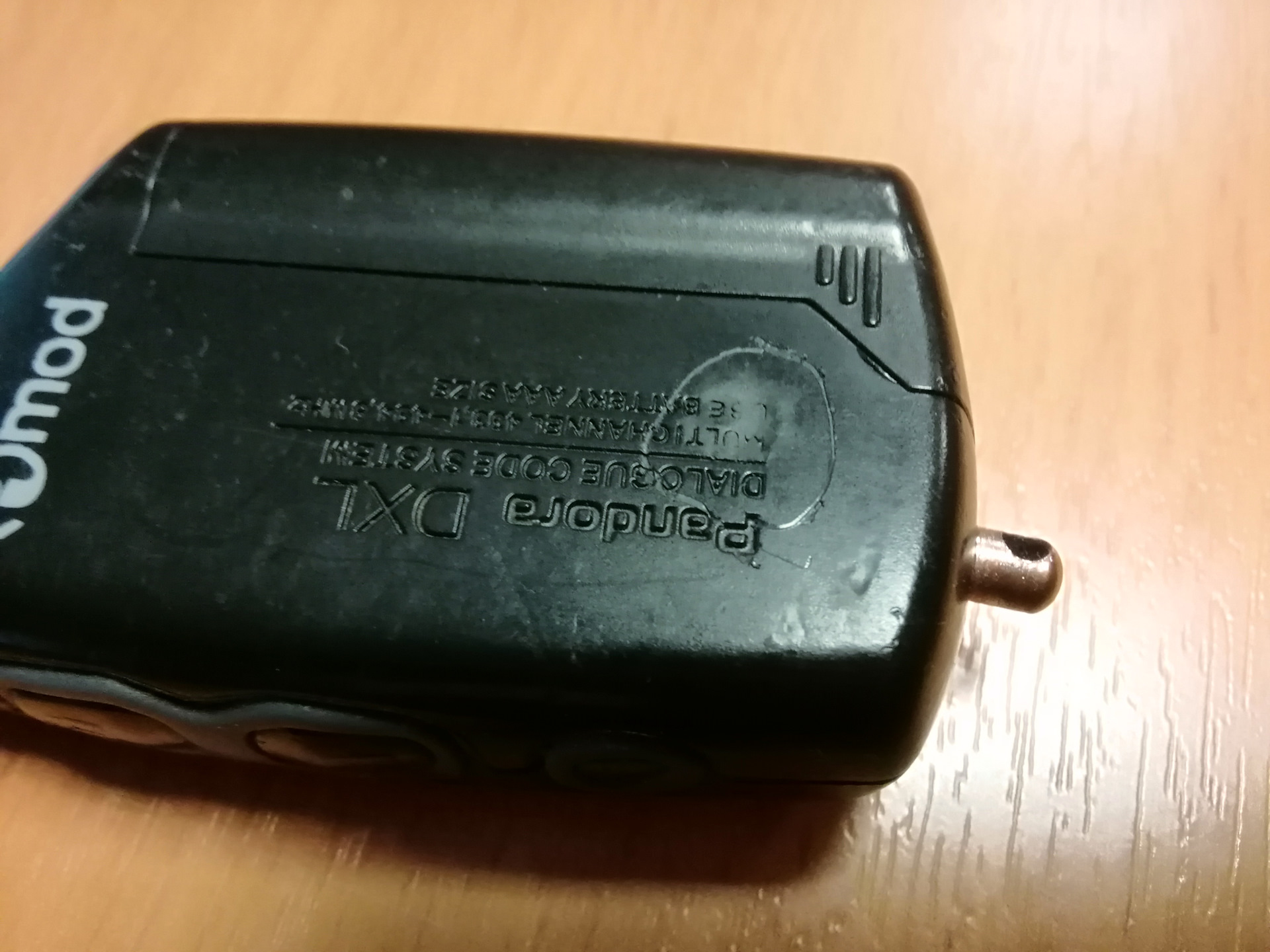

В феврале сего года перестал функционировать пульт сигнализации.На хае стоит автосигнализация Пандора 3000.
Поиски нового пульта не порадовали, пульт сигнализации оказался дорогим 3290р.+1000р, чтобы его прописать.
Деваться некуда, купил, прописал .Да кстати.С пультом приключилась вот такая беда.

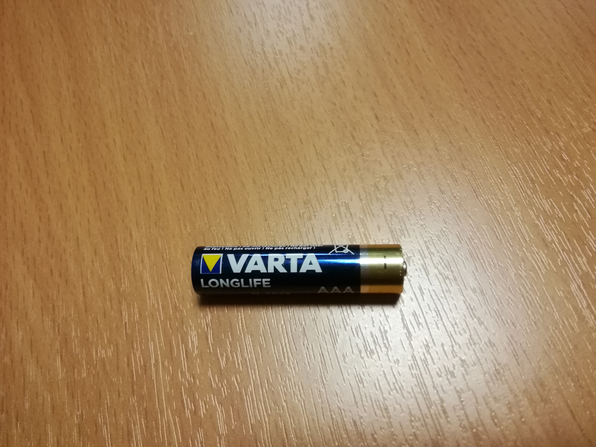

В первых числах декабря заменил батарейку питания и началась чехарда.
Два, три раза сигнализация сработает нормально, затем зависает и уже поставить машину на охрану
не получается.Вынешь питание из пульта, вставишь снова, опять два, три раза и система снова зависает.
Ну всё думаю, опять почти на пятёру попал.Случайно обратил внимание, что на пульте индикатор зарядки батарейки показывает не три деления а два, сперва значения этому факту не придал.Ну разряжено немного питание, не критично.Стал пользоваться ключевым доступом, оказалось неудобно, пока машина на турботаймере дверь не закрыть, также не работала сигнализация.Повезло, что пульт зависал только на функции, открыто. Неделю так мучился, а тут дома случайно увидел новый элемент питания другого производителя и сидящее видимое во мне подспудное сомнение, что дело не в пульте привело к решению о замене питания.Как только заменил питание, пульт сразу заработал.

У меня недавно умер пульт Пандоры. Умерла кнопка F, от конденсата, из за того что жил в силиконовом чехле и не дышал.
Оф.сервис Пандоры, в котором я покупал и прописывал пульт, сказал что это не единичный случай и посоветовал выкинуть силиконовый чехол.
Купил у них за 300р кожаный с вентиляцией
Пульт был в стандартном кожаном чехле, всегда сухой, пластик никогда не потел, для вентиляции отверстия от шнуровки.
