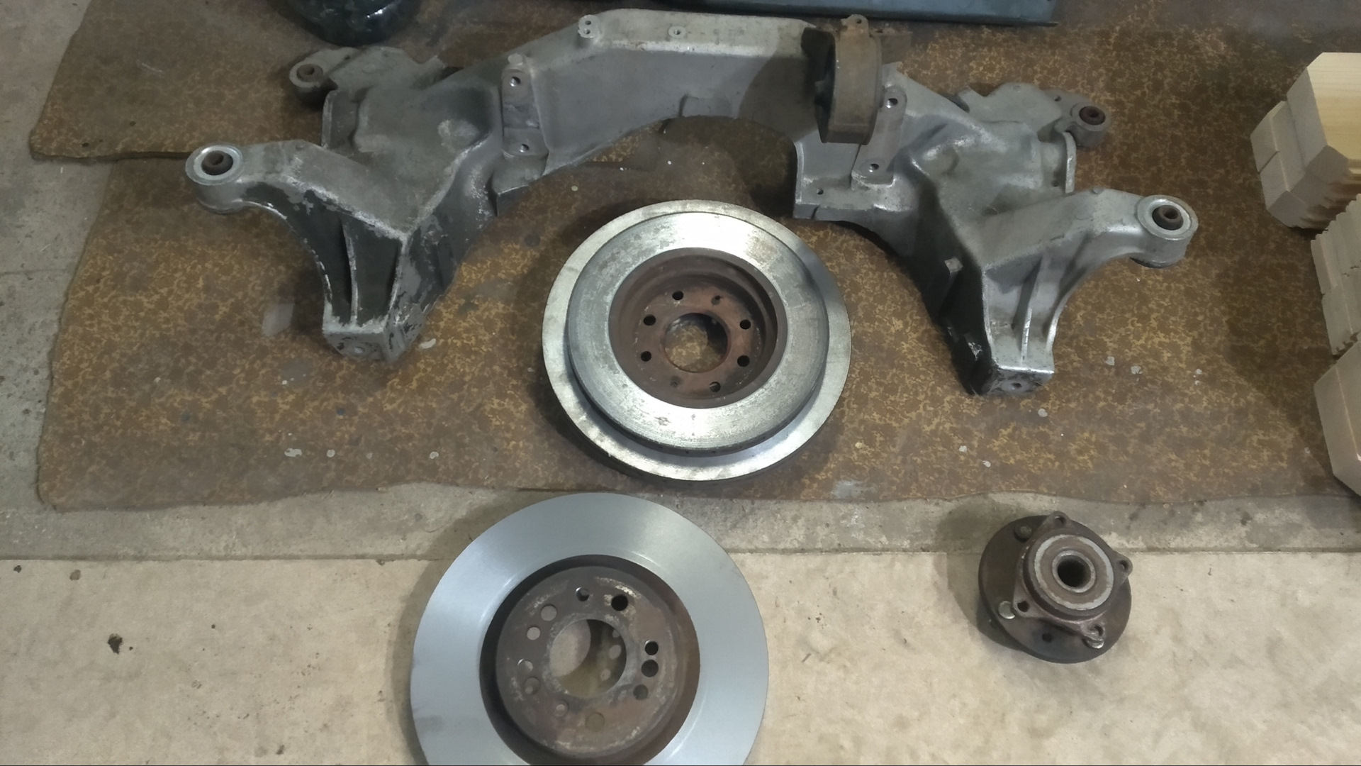

всем не секрет что тормозов не хватает у нас. У меня три комплекта тормозных дисков передних. Ведет их быстро если ездить быстро) то-ли диски га@но то-ли я ездок таки=)
Купить Brembo болт он. Дорого как то…

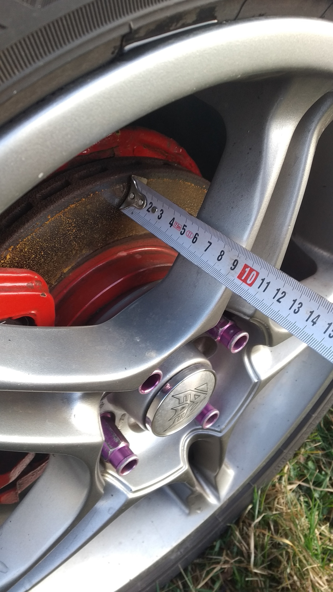

Было решено искать выход от мерса w163. Когда-то ездил примерял свои диски к знакомому jarossslav налезут ли мои диски литые. прикинули примерно до 1см надо проставка. Ну вот настало время я созрел и купил машинки сами www.drive2.ru/l/544468263543768325/ .
долгими инфы лопатив нэт подбирал диски. и сайты есть подбора www.kolhosniki.ru/brakes.
Купил от w164 мерса тормозные диски пара за 38уе или 2400р . Можно считать нульц состояние.) Просверлили мне отверстия». проточили . В скором времени буду прикидывать ставить делать проставку для суппорта.
ах да. так как я перехожу плавно неспешно на полноприводный варик. Был же куплен подрамник чыгун. Искал подушку, нашел в продаже у нас. Так как она висела на подрамнике. Пришлось брать подрамник ради подушки. Подрамник алюминь. И цена этього девайса 12уе или 750р России.

Решил остаться на 4х шпильках?
ну да. пока нужды в их замене нету
Я остановился на брембах от бмв е38
Но влюбом случае это временное решение, рано или поздно воткну от эво
если денег не жалко то да. можно и от эво
Да жалко 40т.р. отдавать, но зато все по красоте, без переходников
40тыс тоже красивые деньги=)) по этому от мерса само то

В подрамнике резьбовые сразу лучше под шпильки модернизировать или ввертыши. Потом снимать не придется.
да я насччет этого в курсе. алюминий есть такая тема больная.
надо будет поискать кто как делал.
