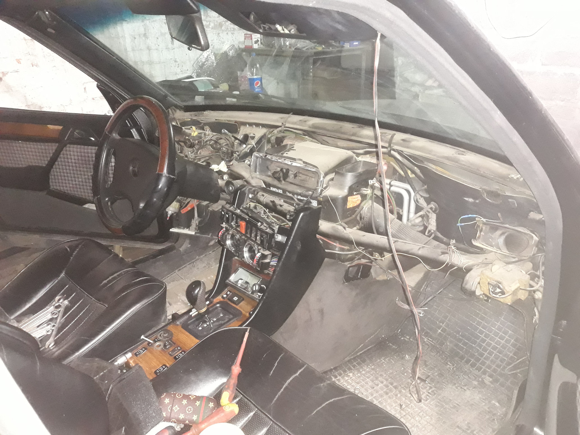

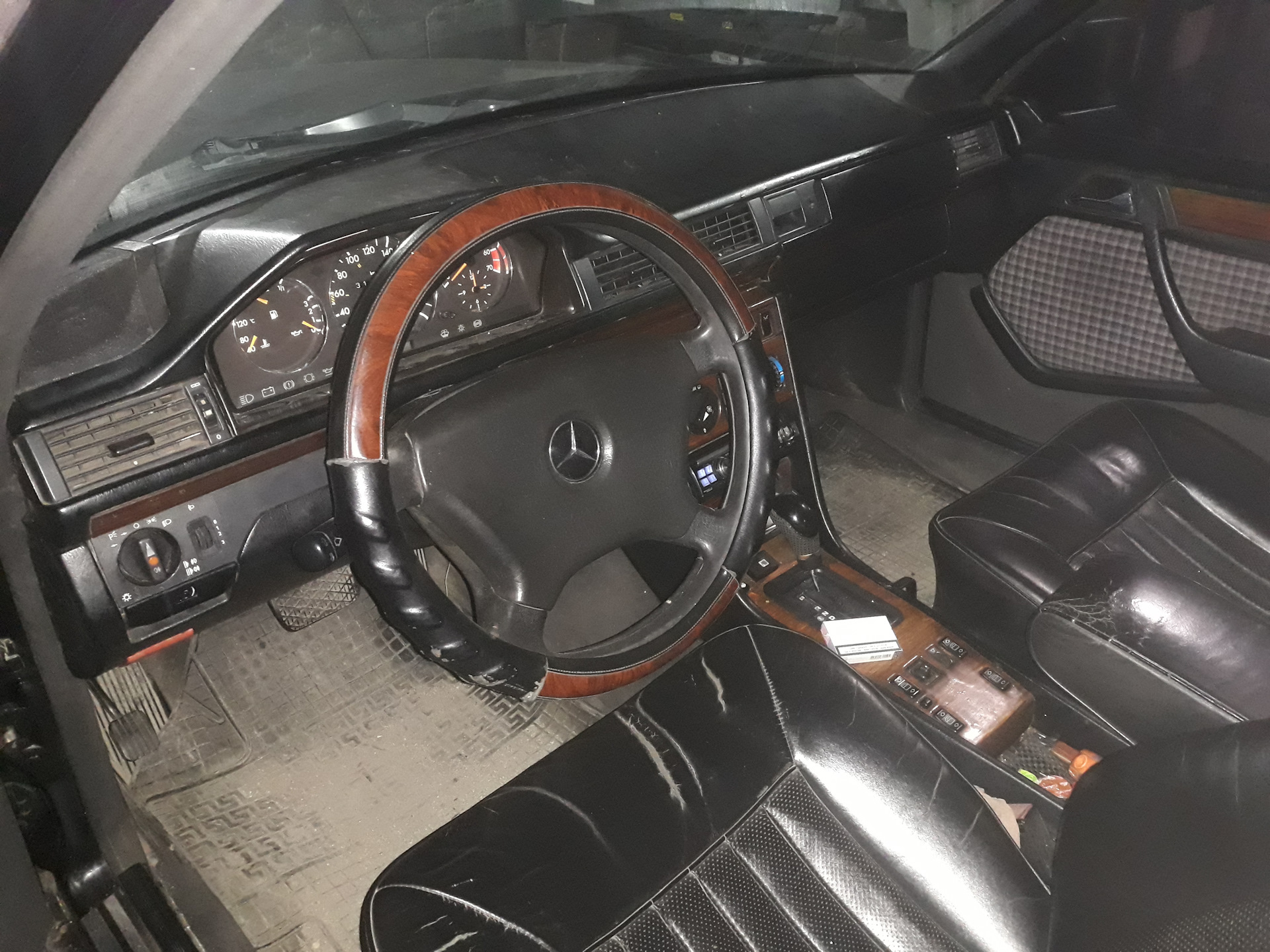

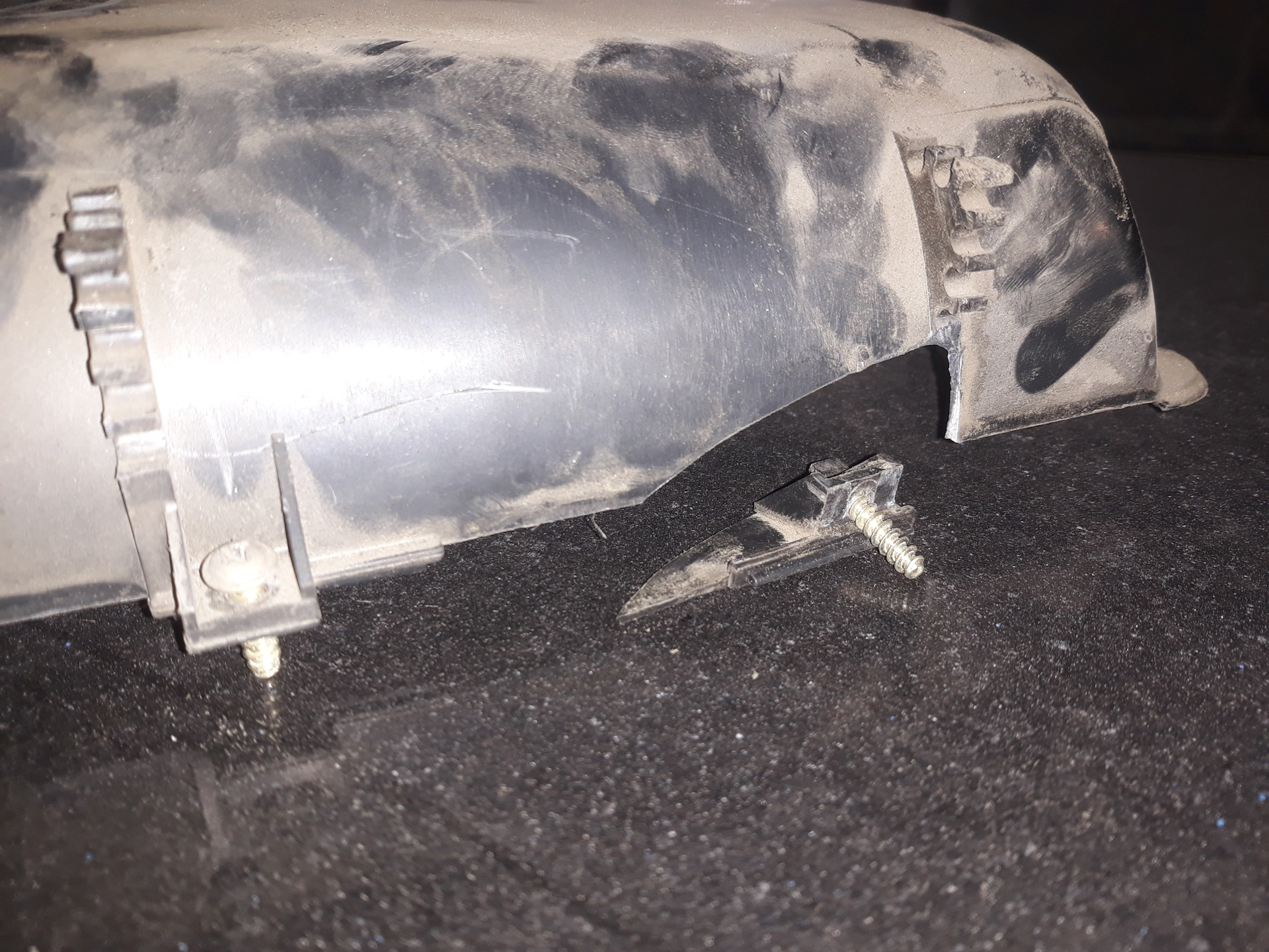

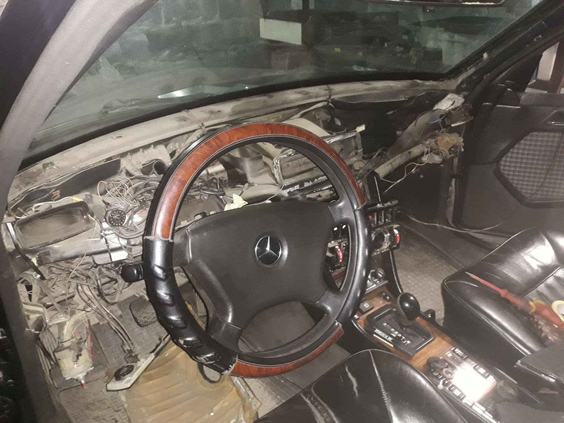

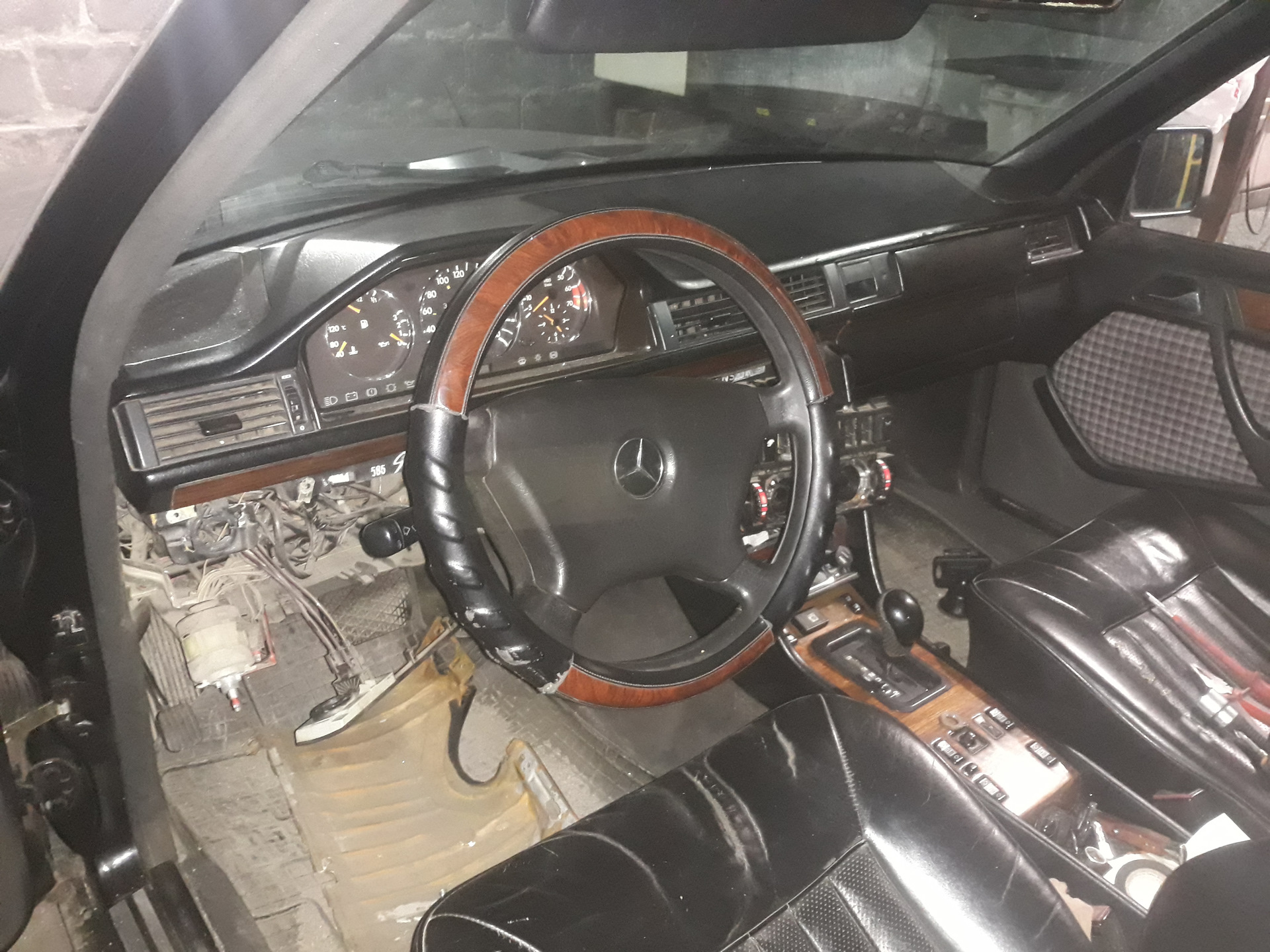

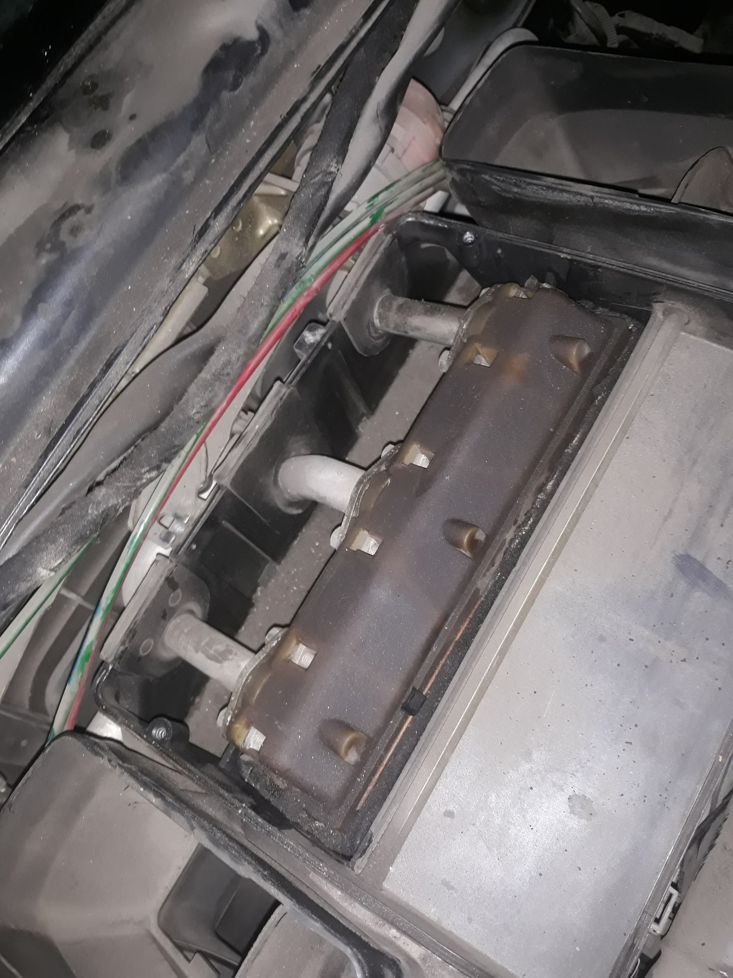

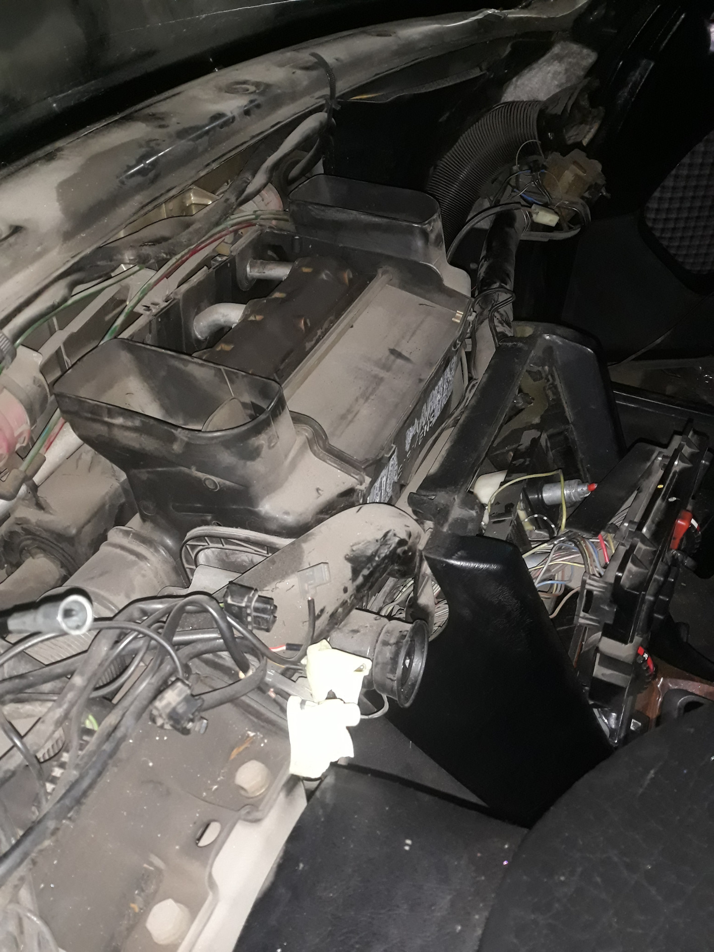

Доброго времени! Ну вот и настала зимняя пора, пора замены радиатора отопителя, которые потёк ещё летом, лобовое потело очень сильно . Уже ждал момента чтобы поменять радиатор . Как говорится глаза боятся, руки делают . Поменял всё сам . В принципе ничего сложного . Иномарки ремонтировать я бы сказал даже приятно . Но есть и некоторые подводные камни . Например когда устанавливаешь торпедо обратно очень важно попасть воздуховодами на корпус печки, дабы потом не сифонило. Ну и желательно промазать трубки и уплотнители радиатора дорогим герметиком, чтобы больше туда не лазить я выбрал Виктор Рейнз)) из представленных в магазине вариантов был Nissens, продавец сказал что это самое лучшее что можно купить на данный момент . Был еще более дешёвый радиатор, Но продавец сказал что он гораздо хуже . В Мерседесе до этого стоял ещё родной оригинальный Behr . Ну как говорится верой и правдой отработал 30 лет, можно уже заменить) Без эксцессов конечно не обошлось, при демонтаже верхней крышки корпуса печки, я почему-то думал, что сзади стоят защёлки, добраться туда не представлялось особо возможным, я в итоге отломал крепление болтика, пришлось подпаивать пластик. Так что будьте внимательны при демонтаже верхней крышки спереди отщелкиваются клипсы, а по бокам и сзади очень маленькие болтики 2 сбоку, 2 сзади . В принципе проделал работу с 5:00 вечера до 3:00 ночи . Ну в принципе ничего страшного не было, разбирай себе спокойно. Думал будет гораздо всё страшнее . И делал ставку на 2-3 дня работы . Правда перед началом работы я посмотрел видео как разбирают это всё дело и в принципе на этом всё . Ну вот как-то так) Всем ровных дорог, зелёных светофоров и тёплых автомобилей😁
Ах да и ещё, если кто не знает как определиться с выбором радиатора, могу подсказать… до апреля 90 года на машину ставились радиаторы с тремя трубками вверху независимо с кондиционером машина или без, а после апреля 90 года ставился радиатор с двумя трубками и вверху и одной внизу, во втором случае разборка длится гораздо дольше, потому что нужно разбирать ещё и дворник, снимать мотор печки, чтобы открутить нижнюю трубку. Так что дорестайл обслужить дешевле быстре)) Будьте внимательны)😉

День разбирал, по пол дня 3й день уже собираю ! Достал уже
Может ты сможешь подсказать ? 3 раз буду снимать свою печку первый раз собрал поставил побежала, второй раз поставил опять с соединения трубок побежала сейчас буду 3.раз снимать и ч уверен что так же с соединения бежит ! Как сделать чтоб не бежала или радиатор попался такой кривой
Во первых: на трубках стоят резинки. Не факт что они у тебя нормальные. Во вторых: я промазывал соединения хорошим герметиком и давал хорошо высохнуть, так как двадцать раз лазить туда не хочется) в третьих: может у тебя превышение давления в системе? Поможет замена пробки радиатора или бачка. У некоторых стоит пробка на бачке, у других прям на радике. Она должна сбрасывать на определенном давлении. Если не сбрасывает, то начнет давить с самого слабого места.
Что знал- то сказал)))
Резинки шли в комплекте с отопителем первый раз из поставил 2 раз уже другие, давление нормальное крышка новая стоит оригинал
Там есть ещё момент, что когда вставляешь трубку в радиатор, резинка может заломиться. К тому же там на каждом патрубке, если не ошибаюсь, несколько резинок. Я контролировал этот момент, плюс промазывал герметиком стык трубки к радиатору.

Нет. Не правда! Точнее на рестайлинговой модели ещё ко всему нужно разбирать и печку в моторном отсеке, чтобы добраться до болтов нижнего патрубка. А в рестайлинговой модели всё откручивается только из салона, то есть под капотом мне разбирать ничего не надо. В рестайлинговой модели в радиаторе печки два патрубка находятся вверху, а один внизу, а в дорестайл все три патрубка находятся в верху.
