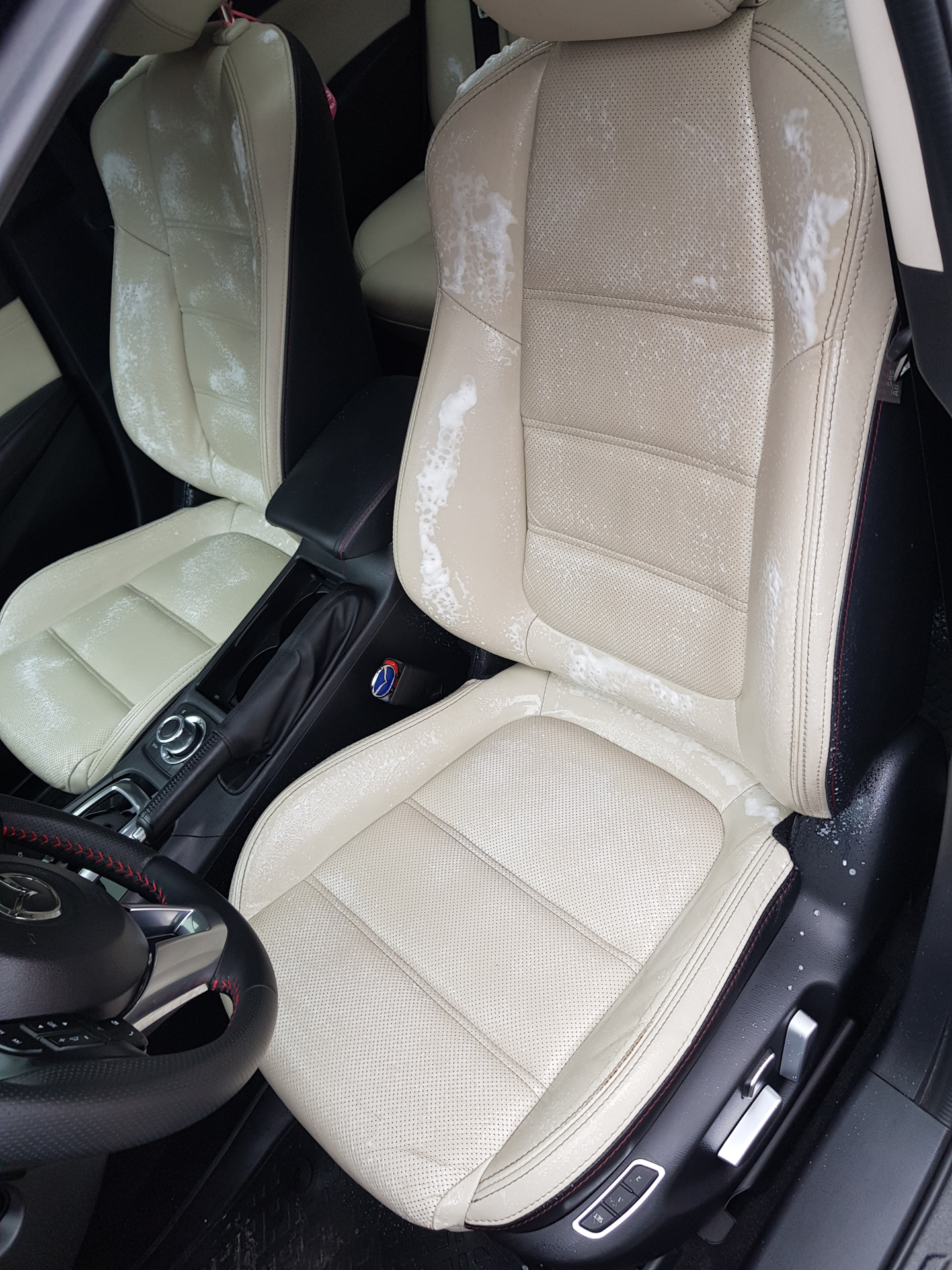

И так начнем. Забрызгал все пеной, подождал 5 мин. Сам не ожидал, что средство за 160 грн (6$) так хорошо сработает. Тряпкой когда первый раз проводил, так она была черная.
Пропылесосил и вытер, как обычно, двумя видами полиролей и микрофибр салон. Фоткать там нечего. Затем взял очередную чистую микрофибру и натёр молочком для кожи сиденья и белые вставки в дверях:
Цвет реально стал белее на пару оттенков, и из структурных трещинок кожи ушла грязь. Я доволен, через пол года процедуру повторим.

Автор подскажи как бороться с загрязнением в перфорации кожаной сидушки.
Тоже использую hi gear. Салон темный.
Именно для чистки, в том числе и перфорации, использовал пену hi-gear, которая на первом фото. На улице холодно было, поэтому нагрел предварительно феном баллон (без фанатизма😆), хорошенько взболтал и забрызгал от души сидушки. Подождал 5 мин. Вытер микрофибрами. Фибр у меня много, очень)) одной стер первую грязь, второй еще раз протёр, третьей насухо. Данную процедуру повотрил 3 раза, вся грязь из перфорации ушла). Кожа стала очень сухой на ощупь, натёр ее молочком, всё!)
