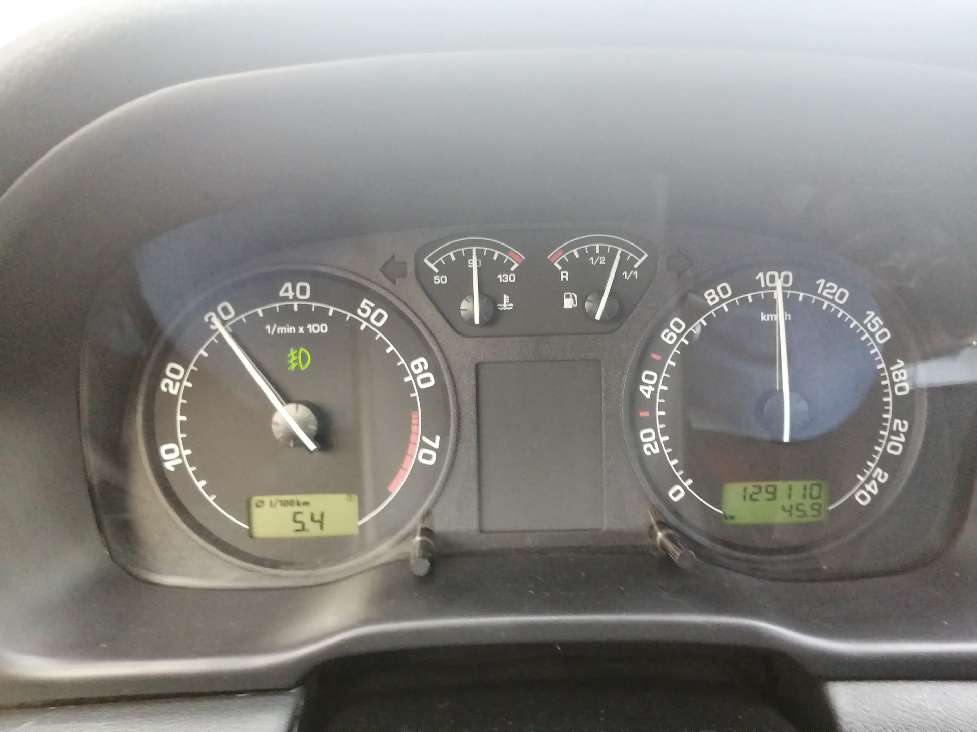

AKL, 2007 год, однажды сфоткал у себя 5,1 расход, при скорости 110))) Не могу фото найти(((
Но при этом спускался в долину с гор, в Киргизии
Dimon197803
у меня 4.7 на 110 если дорога ровная и один в машине, обороты 3200 примерно. Колеса 205х55х16 давление 2.2

На своей добивался меньше 5 л, выкл :свет, климат, магнитола, обогрев и плюс ко всему пристраеваешься за фурой и тошниш 70-80 км/ч.Однажды пришлось до заправки тянуть, где-то когда-то выкладывал фото.

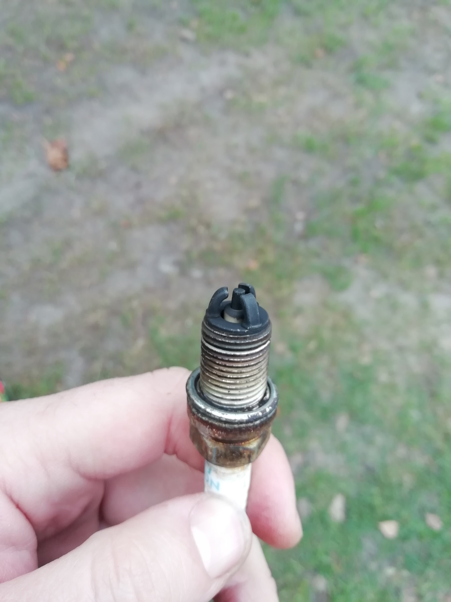

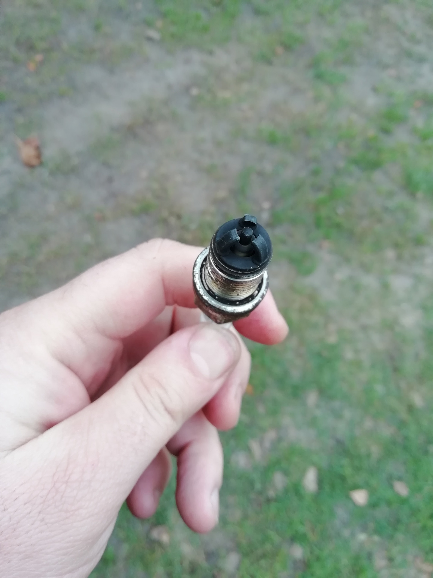

У меня 1.8 без турбины AGN в городе 17 литров на педаль вообще не нажимаю. Ошибок нет все работает правильно, где ещё копать незнаю. Кто чем может помочь.
Дмрв, лямбда, смотри состояние свечек
Дмрв работает точно, лямбда новая. Вот свечи черноватые поливает бенз. Но я незнаю где искать причину
