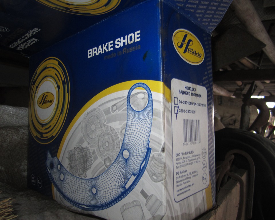

Всем привет ))) Последнее время авто очень мало эксплуотируется . сизон не летный. поездки 20км- 50 км перебежками. Но както мне ненравилось как моя ласточка ездит, как будто я за собой якорь тяну. ну никак ехать легко не хотела и расход увеличелся. пока на днях не пришлоось ехать задом метров 500. и защелкала и затрещала . думаю чтото не то. кое как приехал дамой, домкрат под попу спарку скинул, барабаны тоже и вот оно
Накладки с колодок слетели ((( хотя до последнего тормоза нормальные были, ручник работал .
Вобщем сразу в магаз за новыми колодками, взял начало
Вскрыл рабочие тормозные по металу все норм, но РТИ в ужасе. заменил все и в бой )) Авто словно летит над землей . вот такой тупой поломкой я себя подколол.
Фото процесса не делал руки были заняты, сильно не пинайте.

Начало самые хреновые колодки, я ставлю обычно ниппон, но теперь клеенные перестал ставить и ставлю клепанные.Клепаю сам.
Я бы рад лудше ставить . но это то что из самого хорошего . (
заклееные накладки не внушают доверия, я собираюсь наклепать, так как на новом вакуме тормоза стали намного мошнее и могут накладки отклеится
Я уже тоже об этом задумался. Но пока нечем было наклепать. Позже займусь этим вопросом в плотную.
