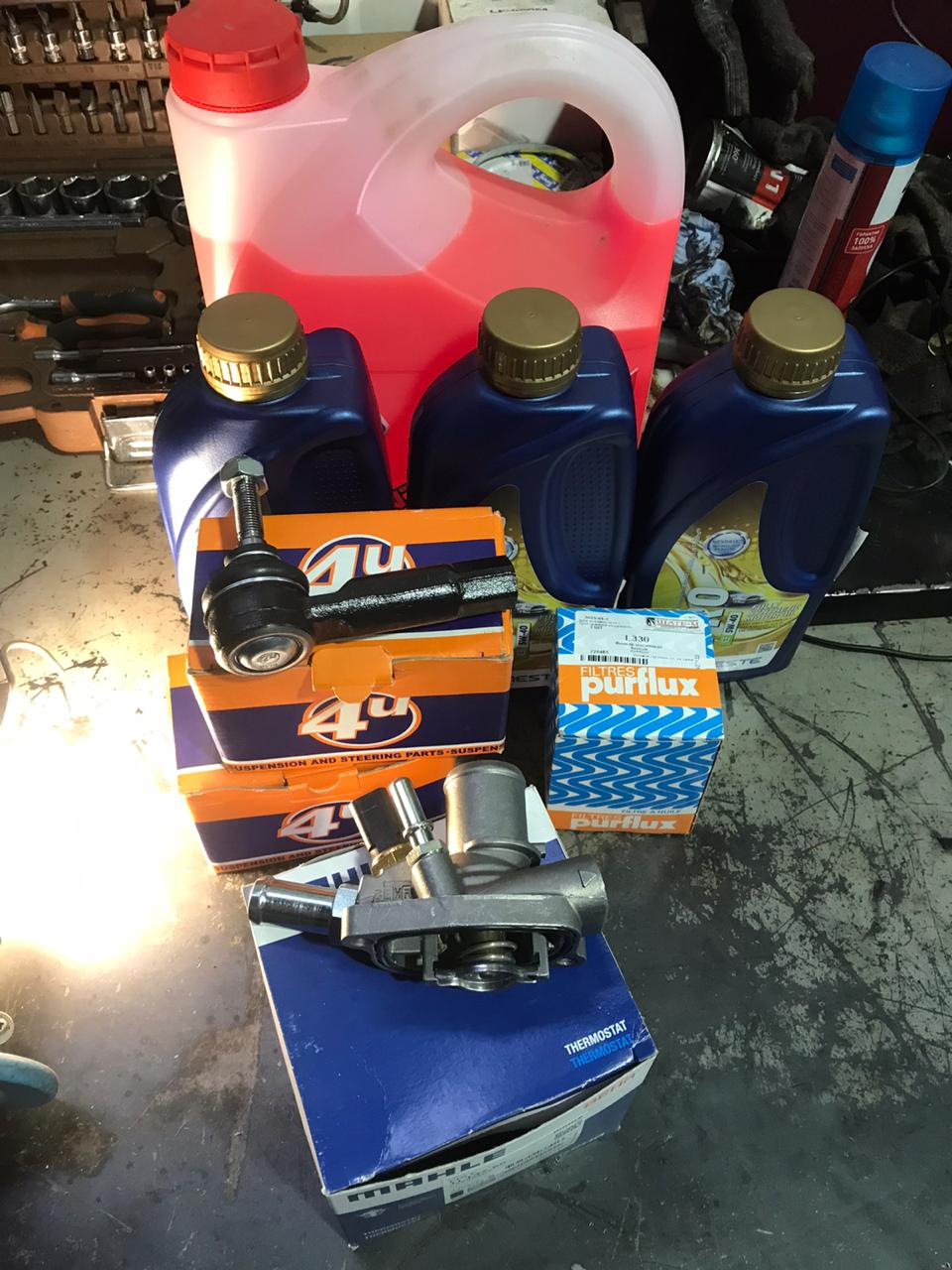

Подошёл к концу термостат! Стал показывать пропорционально скорости, т.е. чем быстрее едешь, тем больше температура (но не больше 90 С) )))

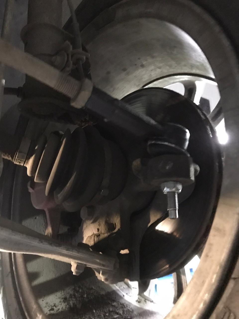

Ну и попутно поменял масло и рулевые наконечники. Масло подошло время менять уже давно, но т.к. машина практически стояла(ездили на машине жены), то и масло не менялось.

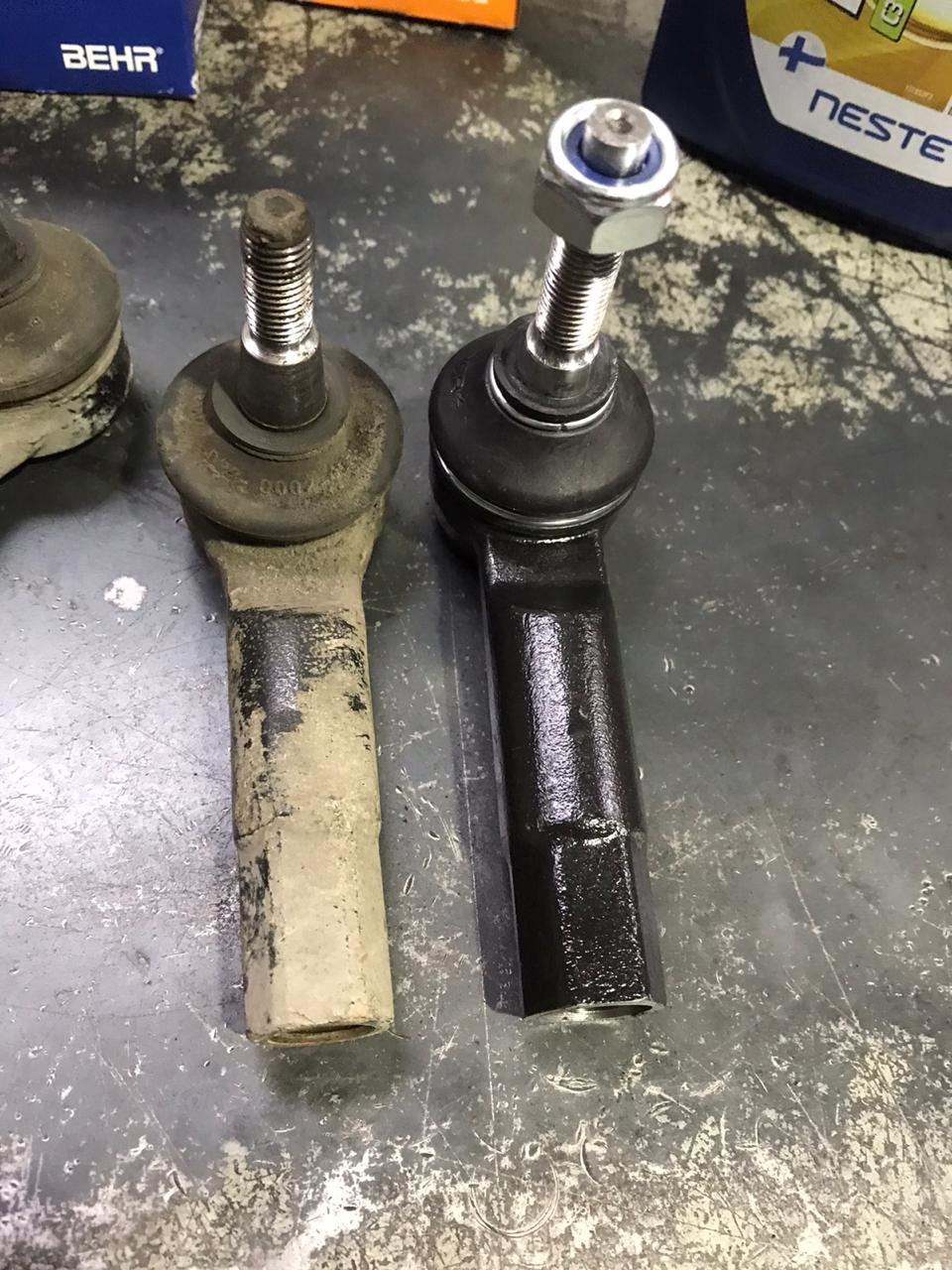

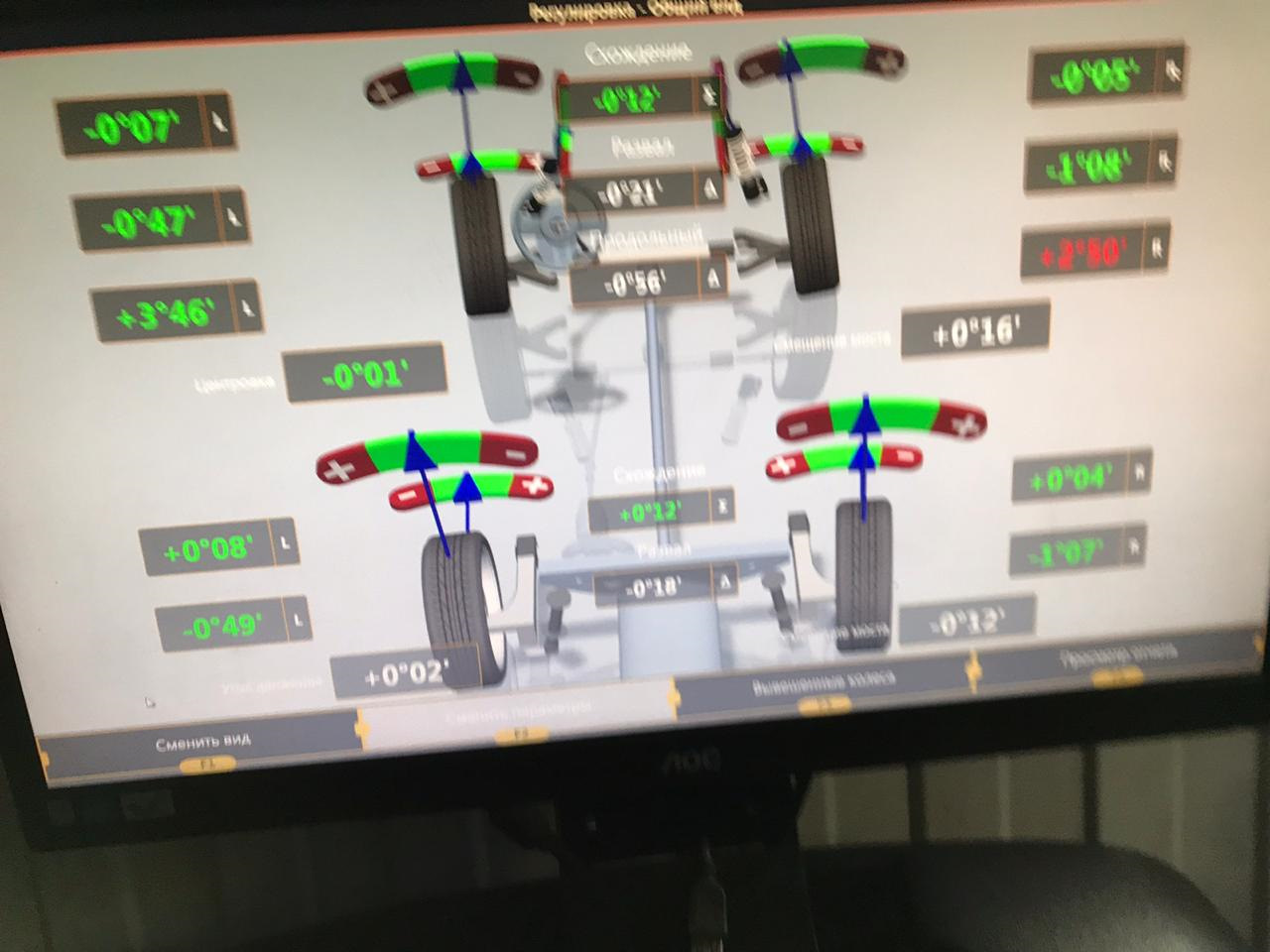

Рулевые поменял, т.к. собрался делать сход/развал, а это единственное что не было заменено с момента покупки авто.
Термостат TI14780 MAHLE — 1956 Р
Наконечники рулевые FTA15013 4U — 356 х 2 = 712 Р
Фильтр масляный L330 PURFLUX — 235 Р
Масло 013552 NESTE PRO — 468 х 3 = 1404 Р

4u лучше уж Китай ставить, чем палёнку из турции, сэкономил рублей 300-500, ну на зиму может хватит
Ну во-первых 4u я ставил ещё на альфу и ставлю на фиат. Почти год назад ставил тяги стабилизатора и они до сих пор ходят.👌 И так как Фиаты собирают в Турции, то думаю качество гораздо лучше чем Китай. Проверено не на одном автомобиле. И что ставить, это дело каждого😉
Ты ж наверное только оригинал ставишь?
У меня наконечники трв уже прошли 80 к и ещё в огне . Не проще сразу поставить подороже но забыть про них )? Да и какая то резьба длинная — странно выглядит
Ну посмотрим сколько пройдут. Я их только поменял)))

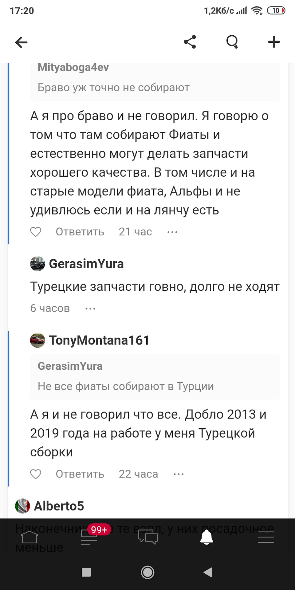

А я про браво и не говорил. Я говорю о том что там собирают Фиаты и естественно могут делать запчасти хорошего качества. В том числе и на старые модели фиата, Альфы и не удивлюсь если и на лянчу есть
Турецкие запчасти говно, долго не ходят
Не все фиаты собирают в Турции
А я и не говорил что все. Добло 2013 и 2019 года на работе у меня Турецкой сборки

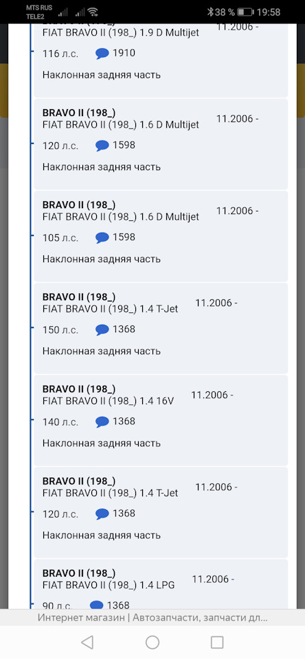

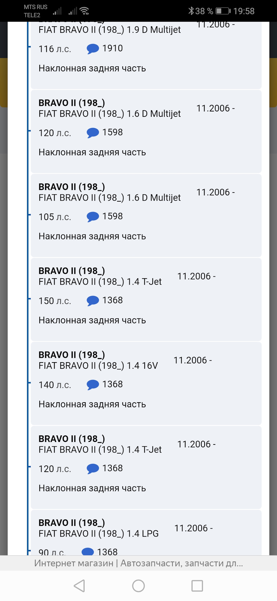

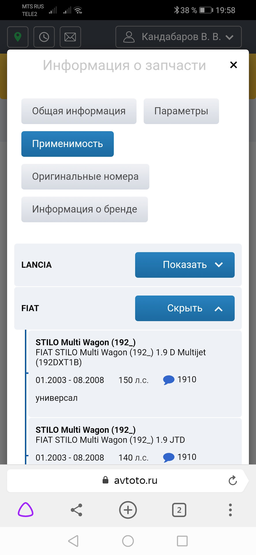

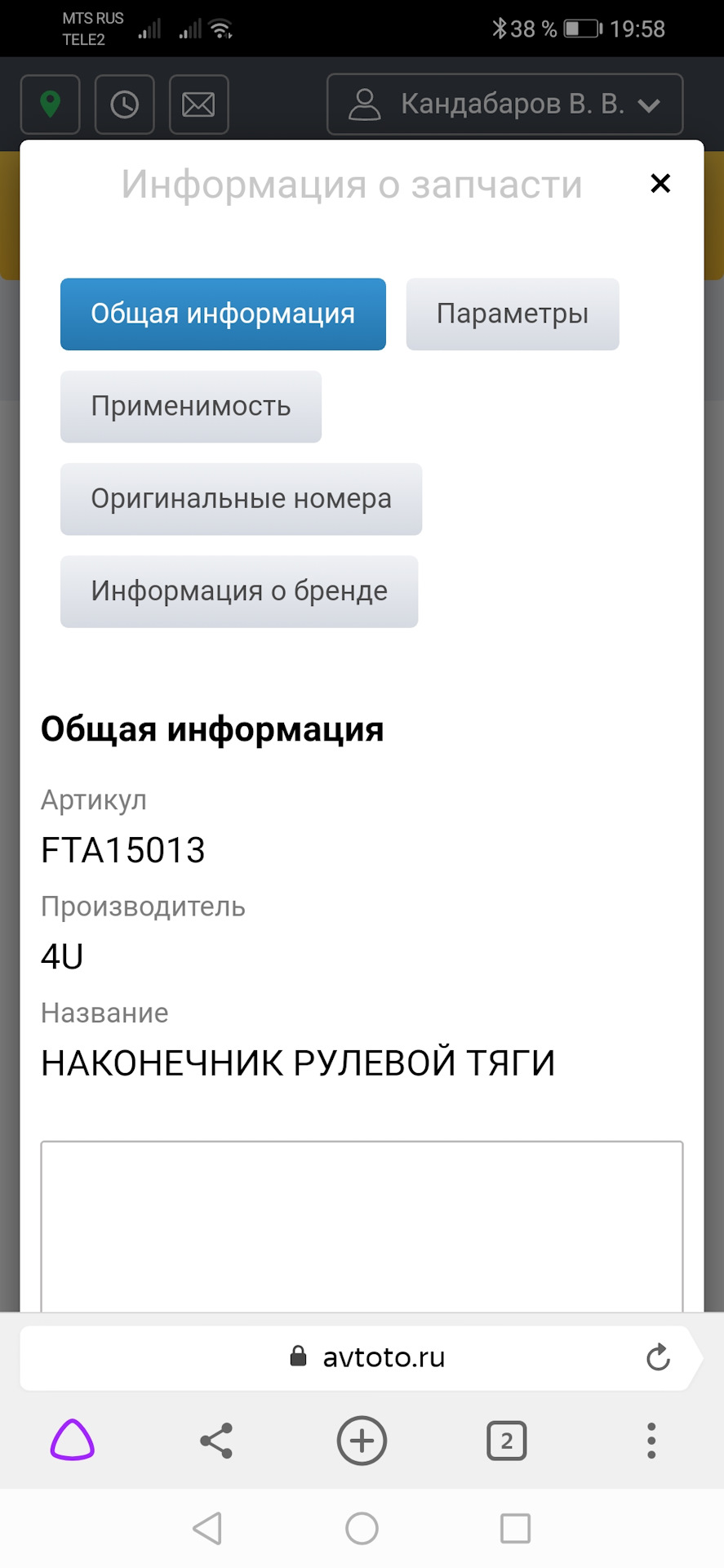

Наконечники не те взял, у них посадочное меньше
по каталогу показало что подходит, их и взял. Фирма норм
Подходят, на брава/браво 1 поколение, и никак на 2 поколение
Специально для тебя
Значит так сделано, посадочное место должно быть больше, 2 недели назад менял их, ну по номеру твой бьётся как только на stilo
Ну видишь у тебя бьётся как stilo, у меня как куча других моделей Fiat в том числе и Stilo
