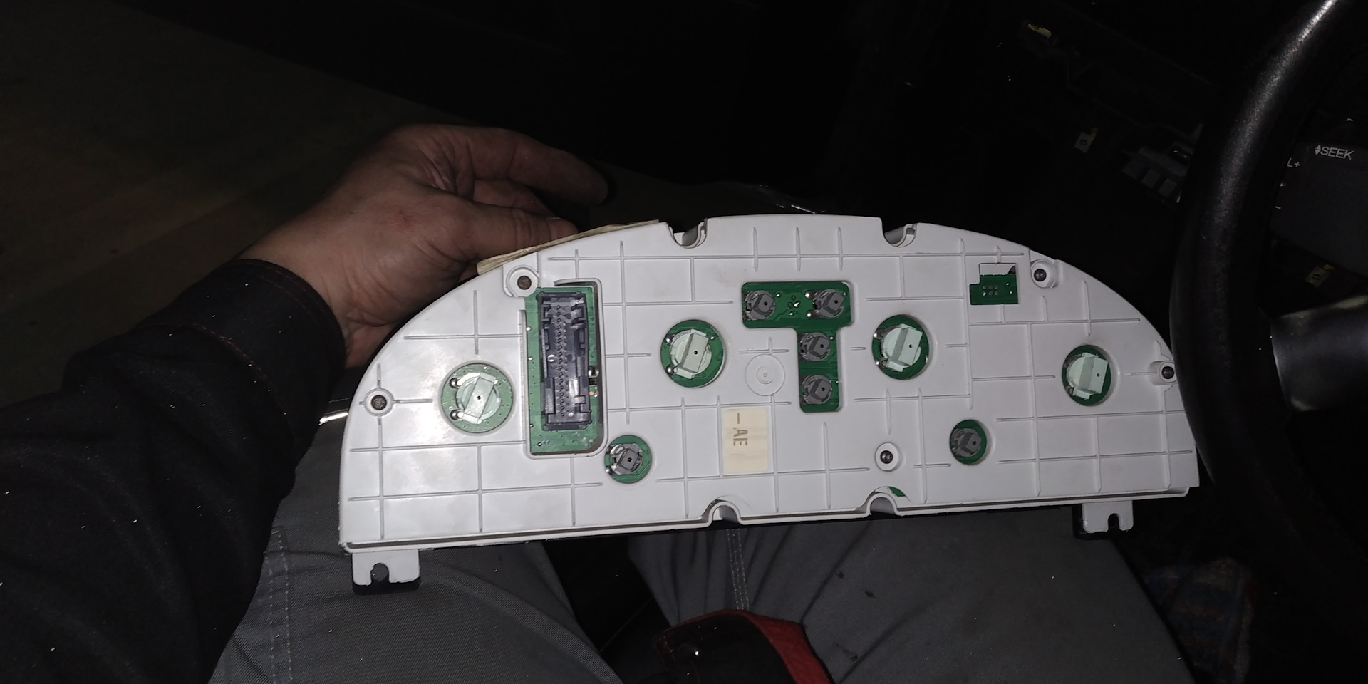

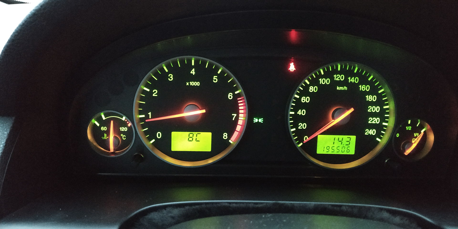

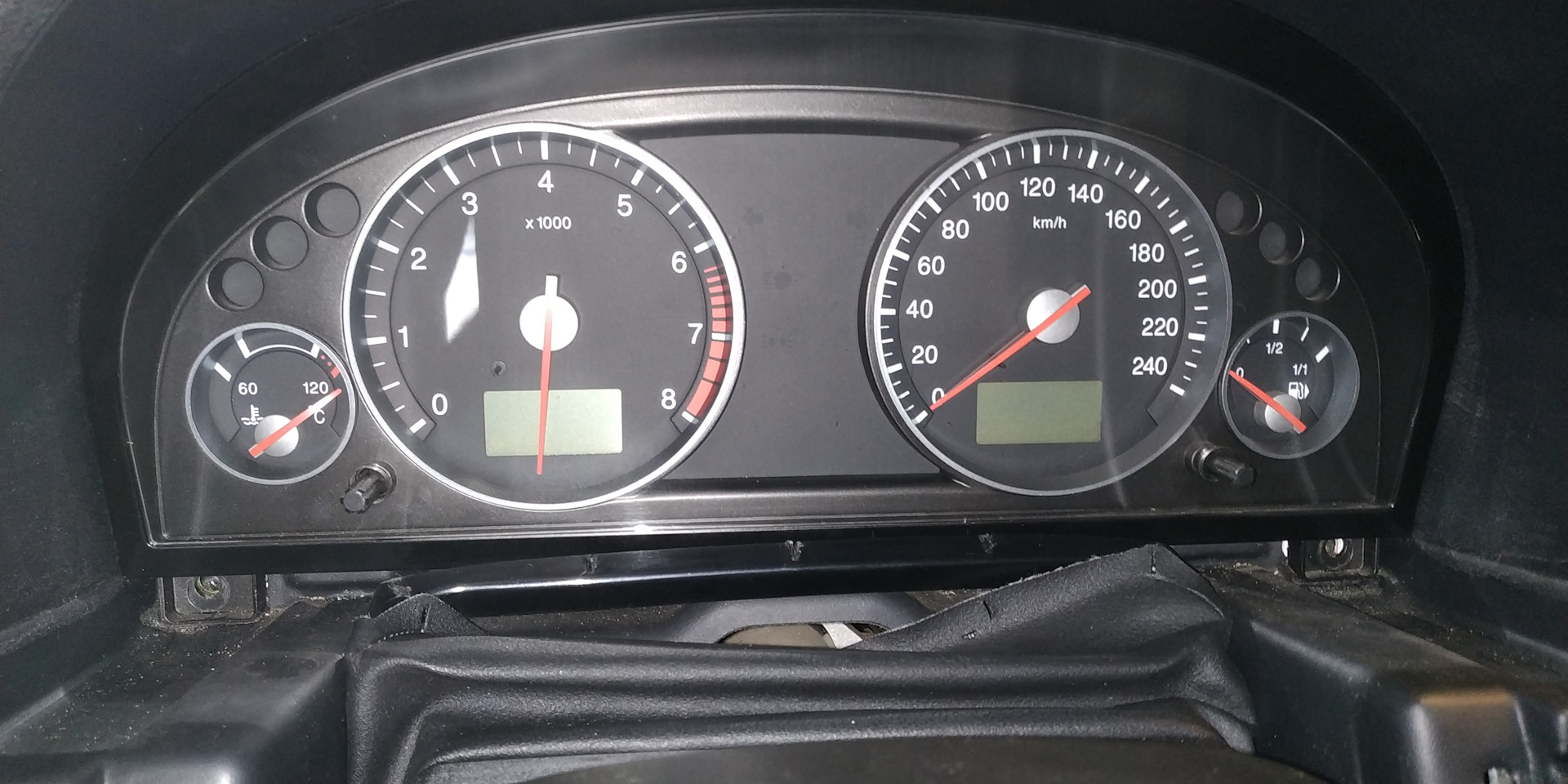

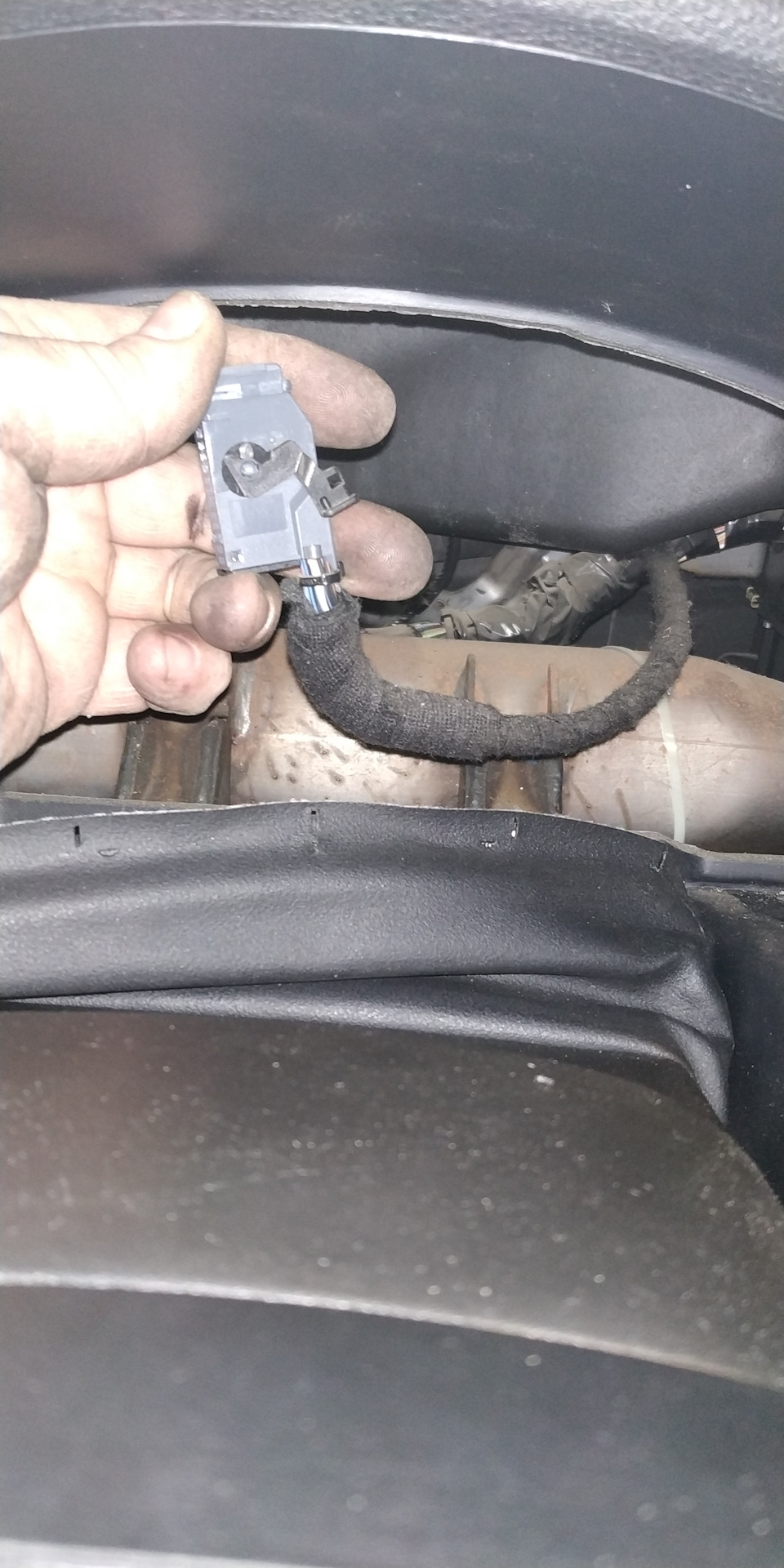

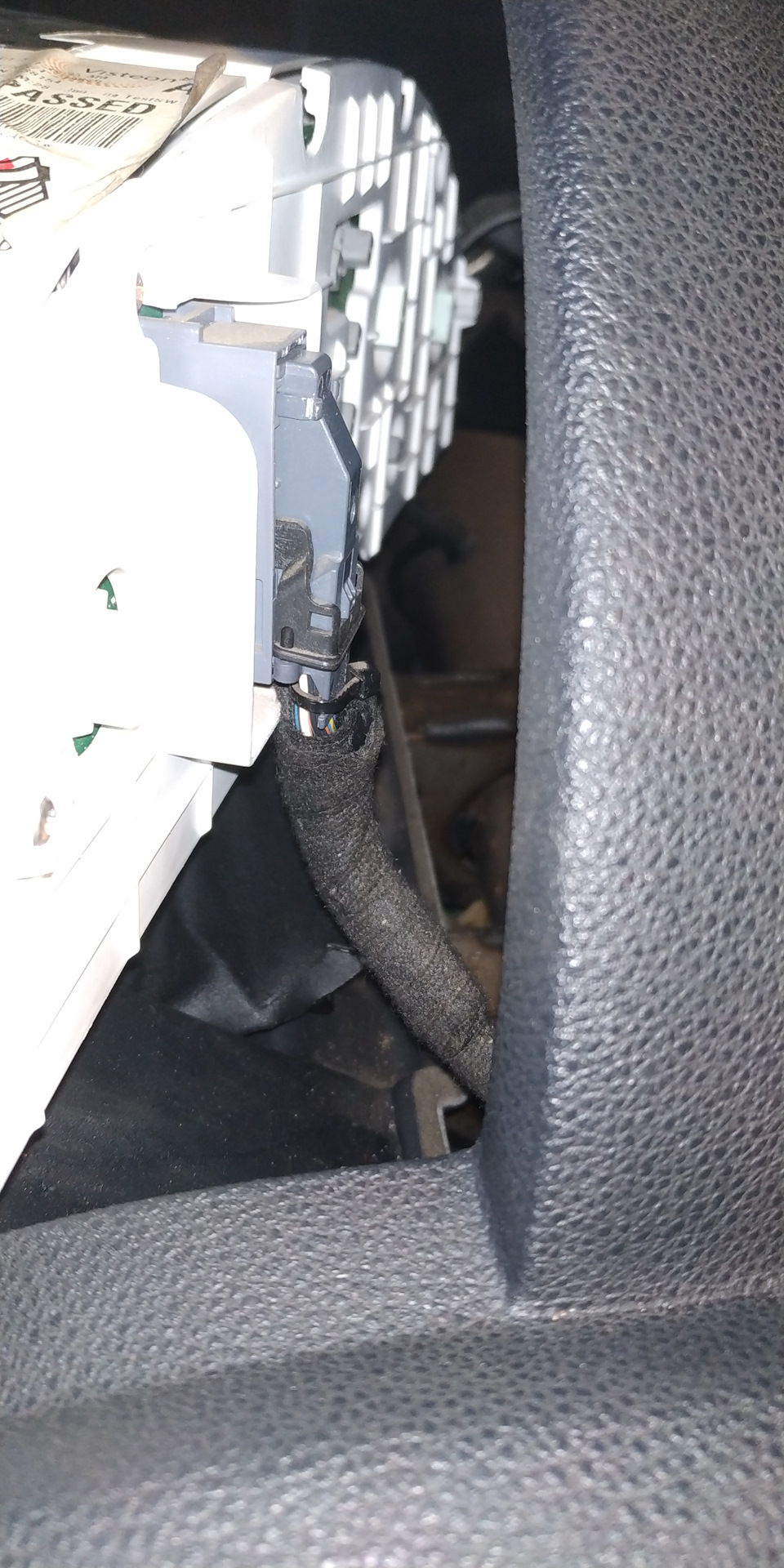

С панелькой немного больше времени. Штук пять саморезов сначала снизу выкручиваем и пластмаску снимаем, потом сверху парочку на планке и торксы по углам на приборке. Приборку выдавливаем изнутри, просунув руку сначала под один угол, потом под другой. На фишке нужно поднять Г-образный фиксатор и отсоединить ее от приборки. Меняем лампотеечки и наслаждаемся работающей подсветкой. Не оптитрон конечно, но в нашей деревне пойдет.

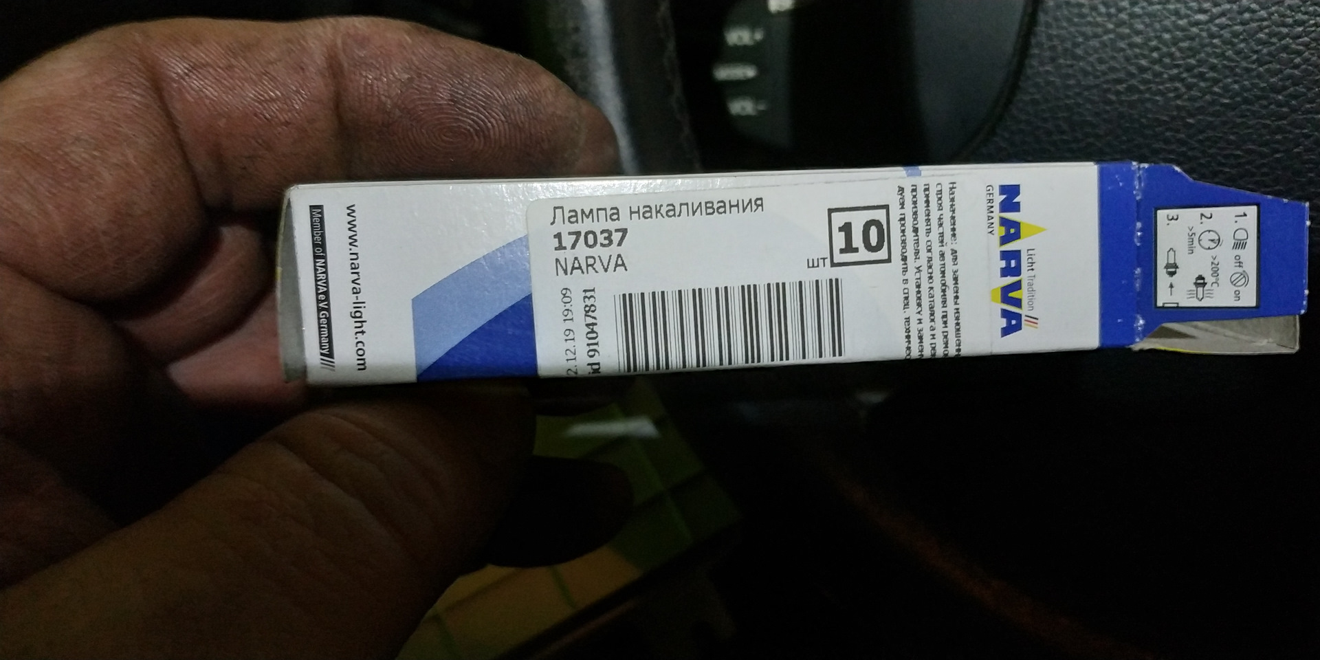

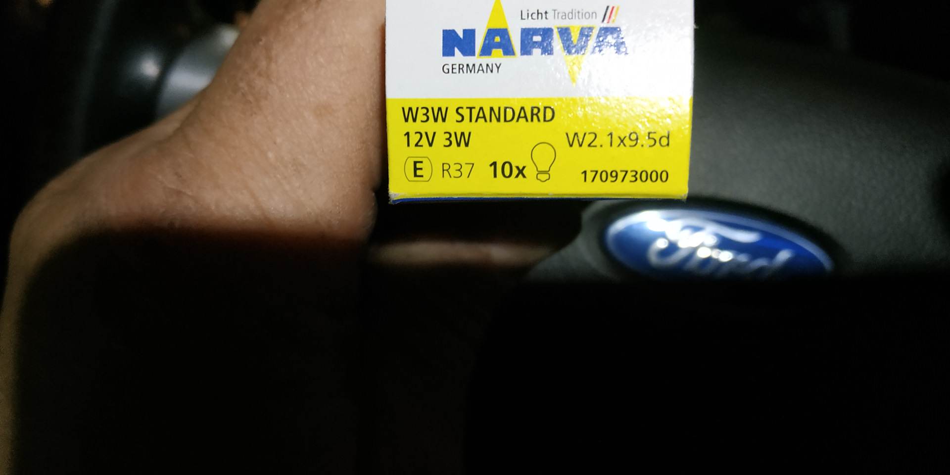

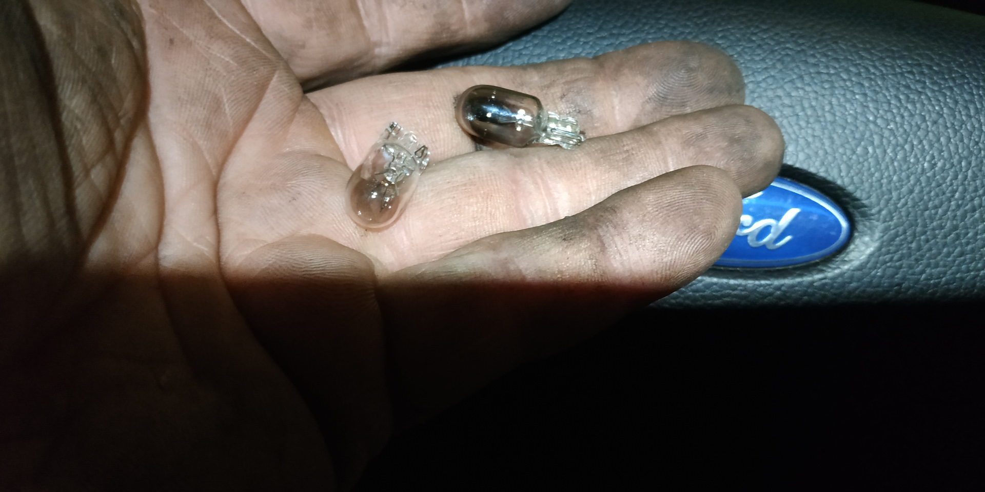

Лампочки: 17097 NARVA 10шт.- 150р., 17037 NARVA 10шт.- 130р. Для панельки нужно 4 больших и 6 маленьких.

Такие же были чёрные когда менял. а как поменял — красотища!)
Это да…
