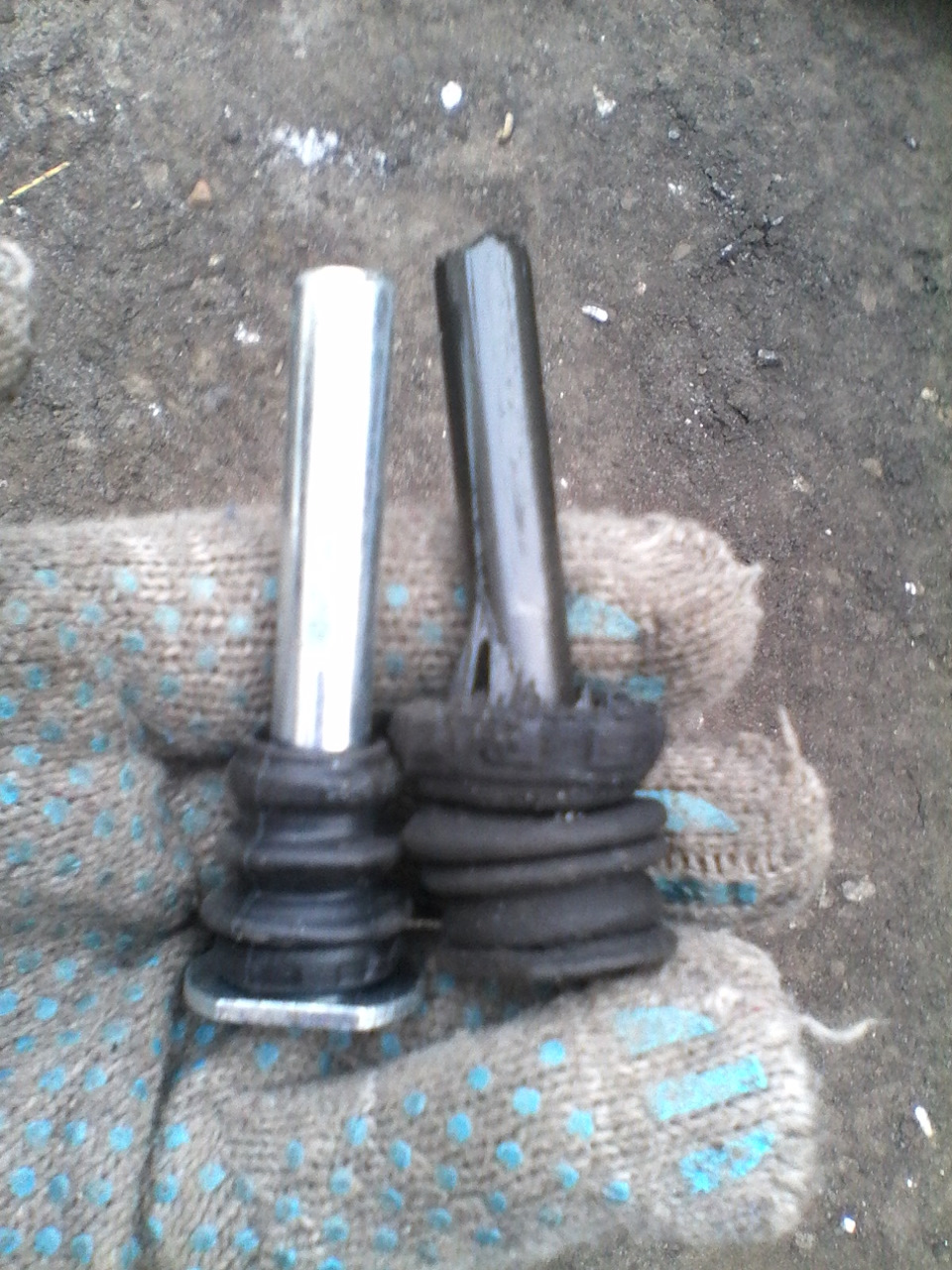

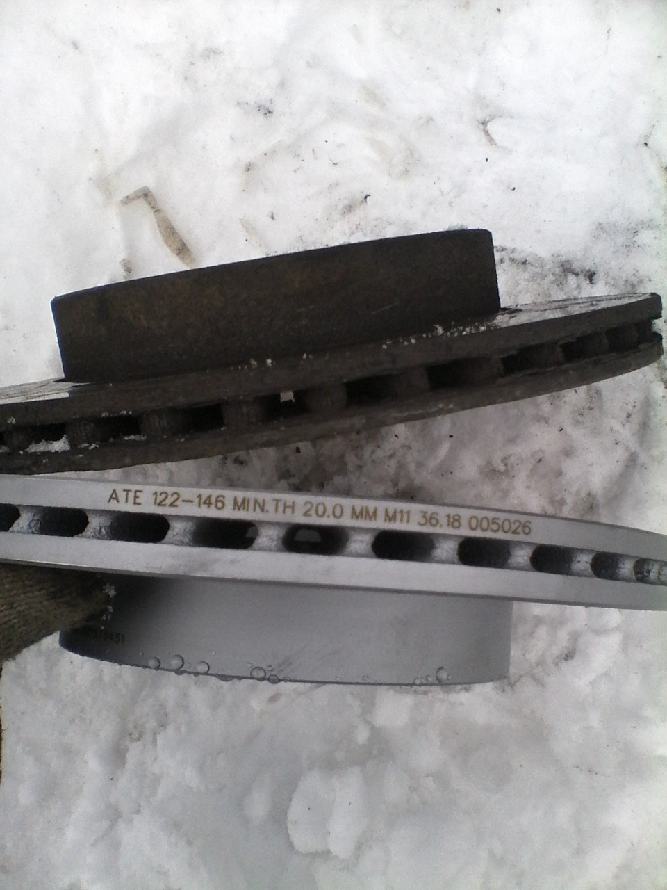

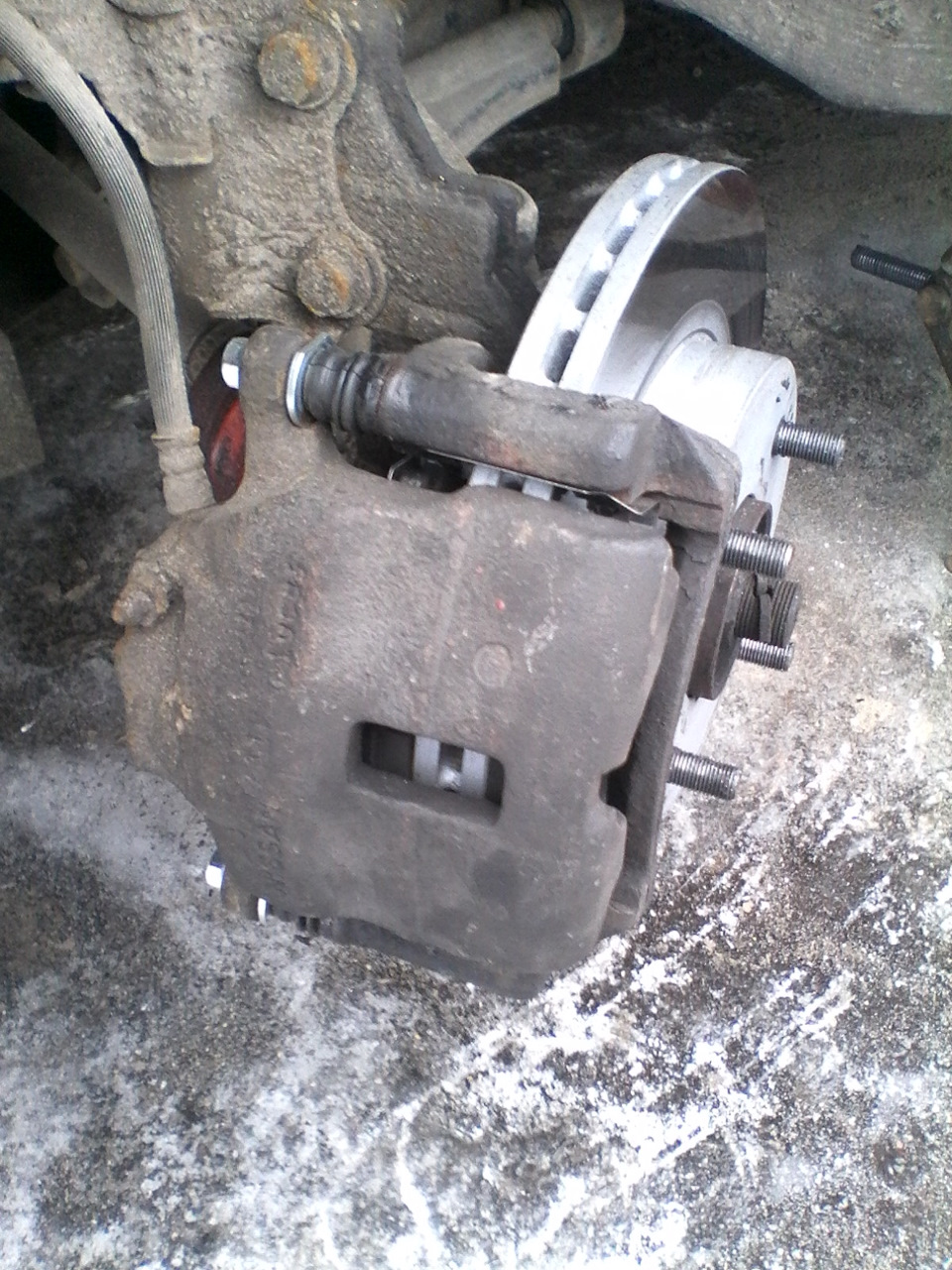

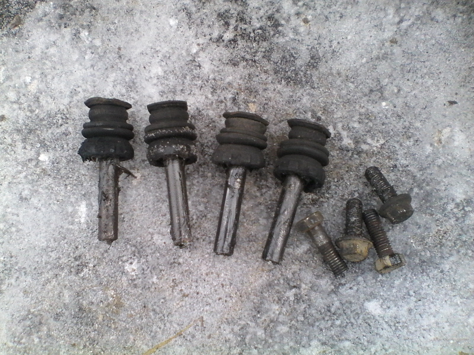

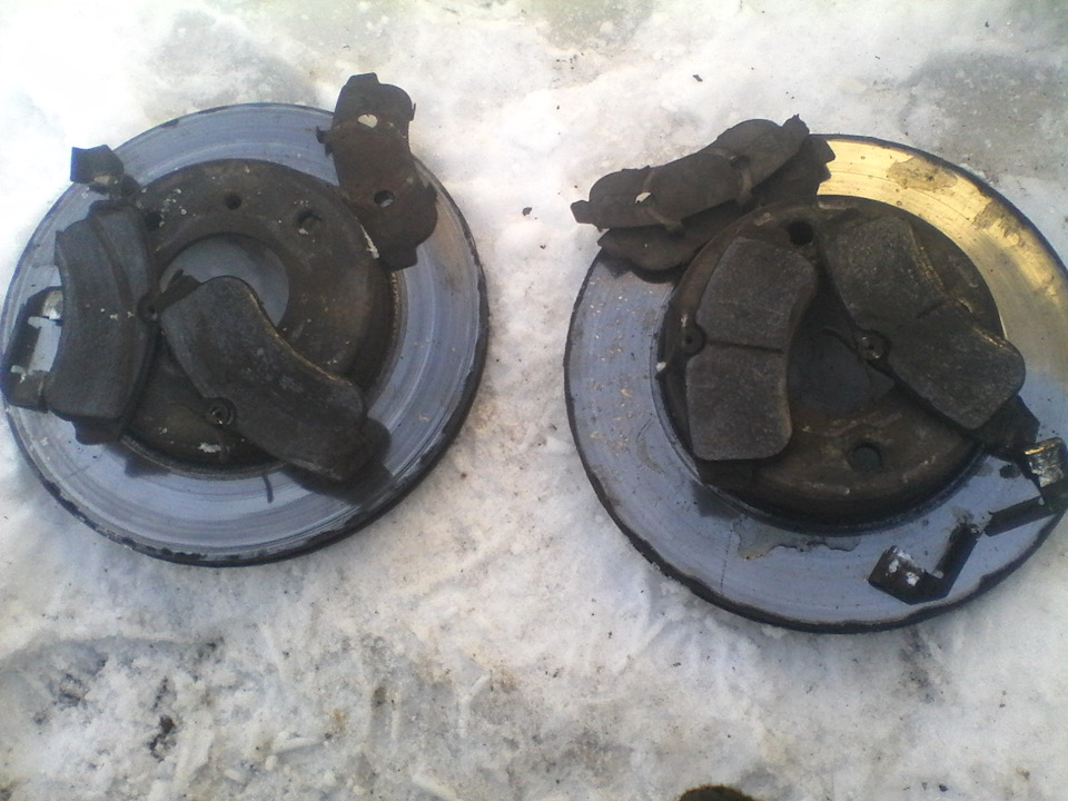

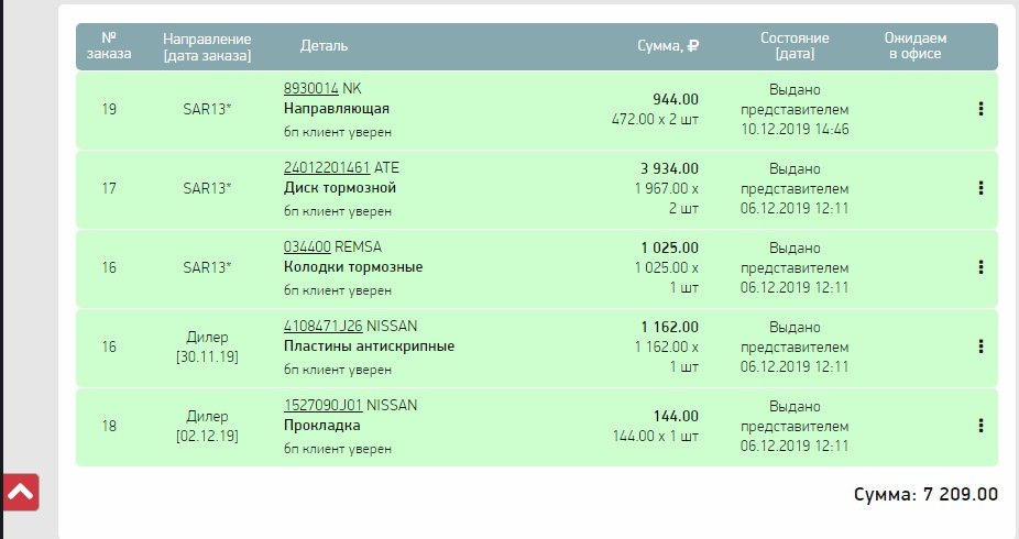

Народ привет. Пришло время обновить передние тормоза. Началось все как всегда в пятницу вечером. Коллеги на работу бухали, а рабочего автобуса не было. попросили разбросать их по домам. И вот когда уже довозил последнего на другой конец города при торможение перед поворотом услышал жесткий скрежет в районе переднего правого колеса. Сразу понял что приехали тормоза. Остановился, вывернул колесо и увидел что нет болта на верхней направляющей и суппорт трет о диск. Пришлось ехать не тормозя, хорошо только город маленький и к этому времени уже все рассосались по дома. Доехал до дома, снял колесо и увидел что резьбы в направляющих нет, ее вырвало. На второй направляющей тоже болт прокручивался. На утро по светлу увидел что еще есть в конце направляющей примерно 1см. резьбы, было принято временно колхозить. Взял болты подлиннее, измерил и закрутил. Так же увидел что кончаются колодки и тормозной диск уже был 19мм. Ну а дальше пошел домой заказывать все это дело. Долго читал отзывы по дискам и колодкам. Заказал все в субботу на Автодоке, на неделе уже все было привезено.

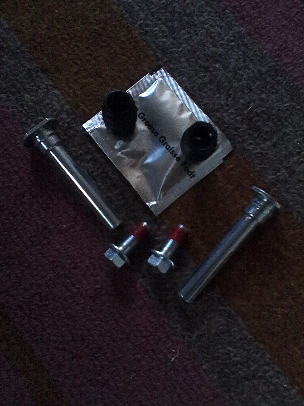

Единственное что пришло не то, это направляющие суппортов. На фото везде все совпадало и по комментария все нормально, но пришло совсем другое. Пришлось делать возврат и перезаказ.

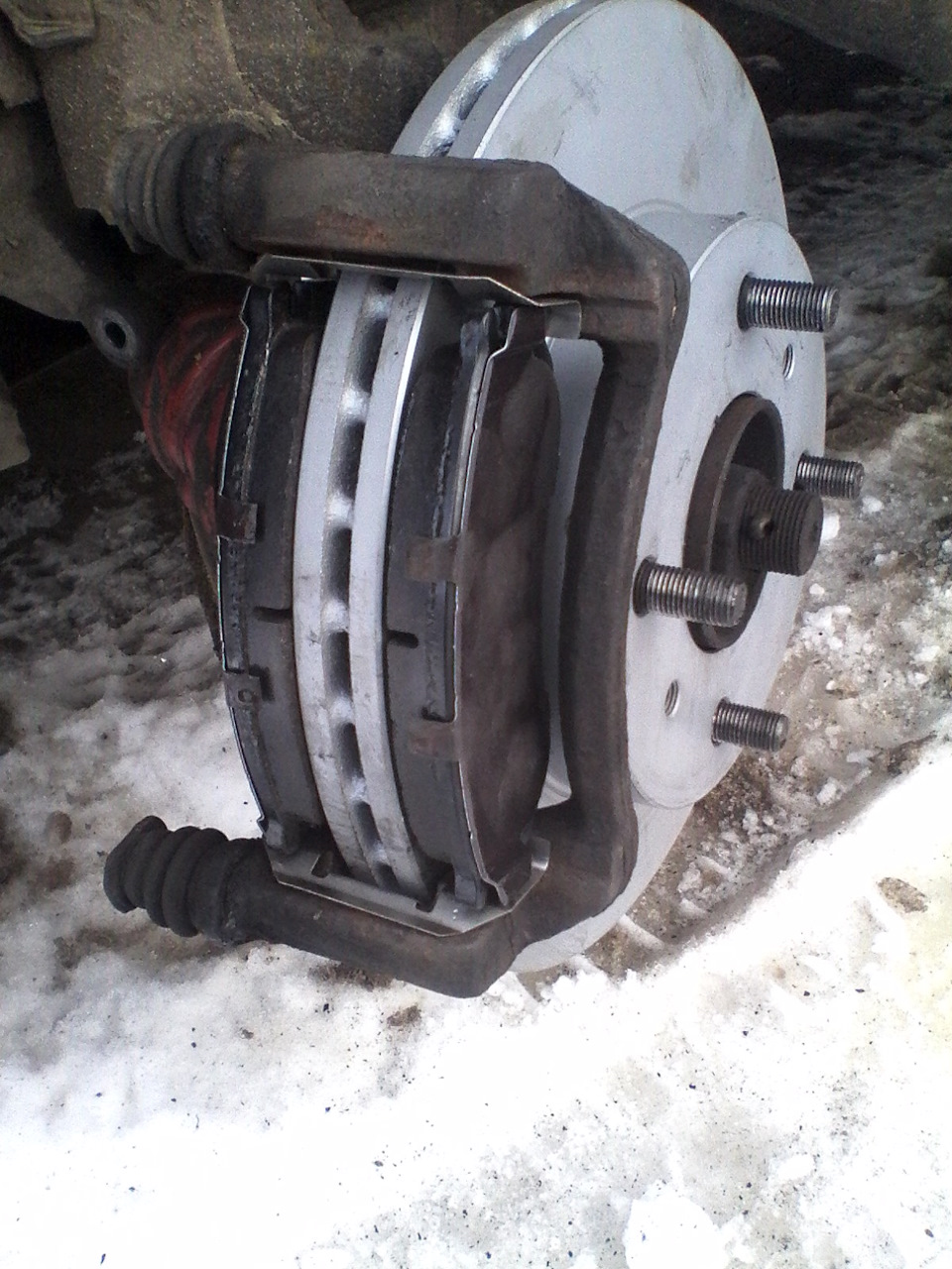

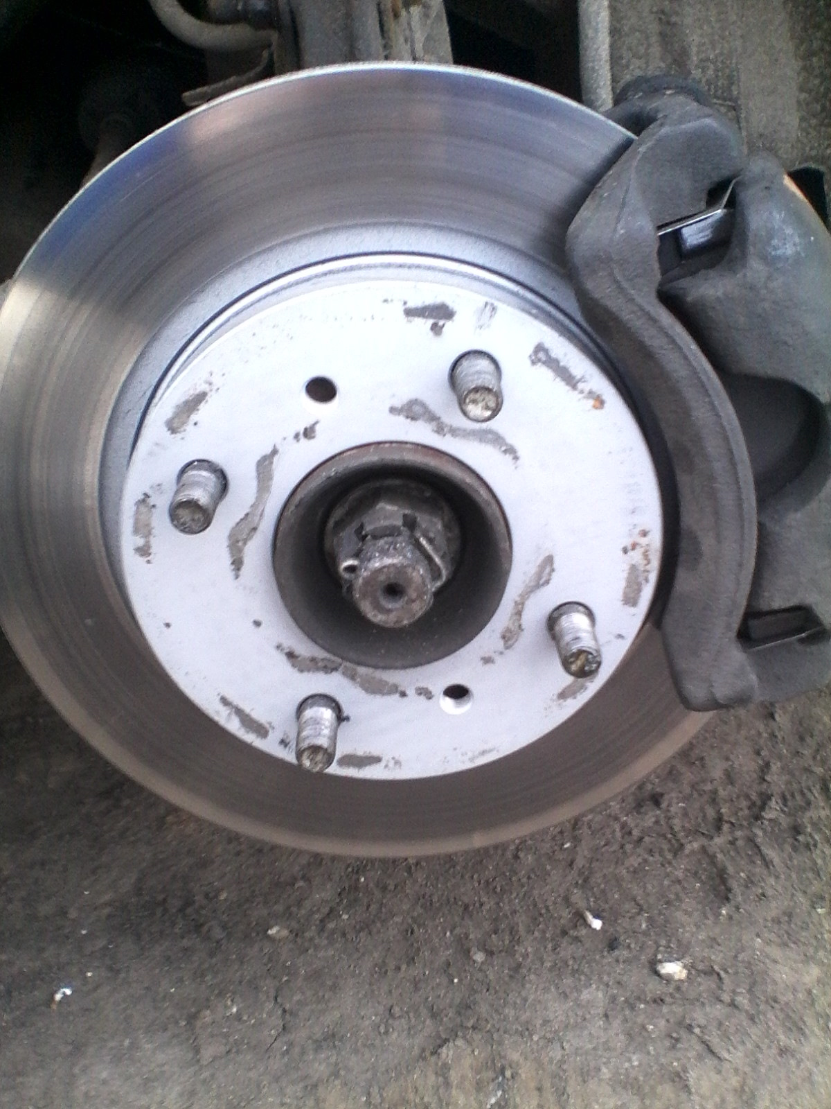

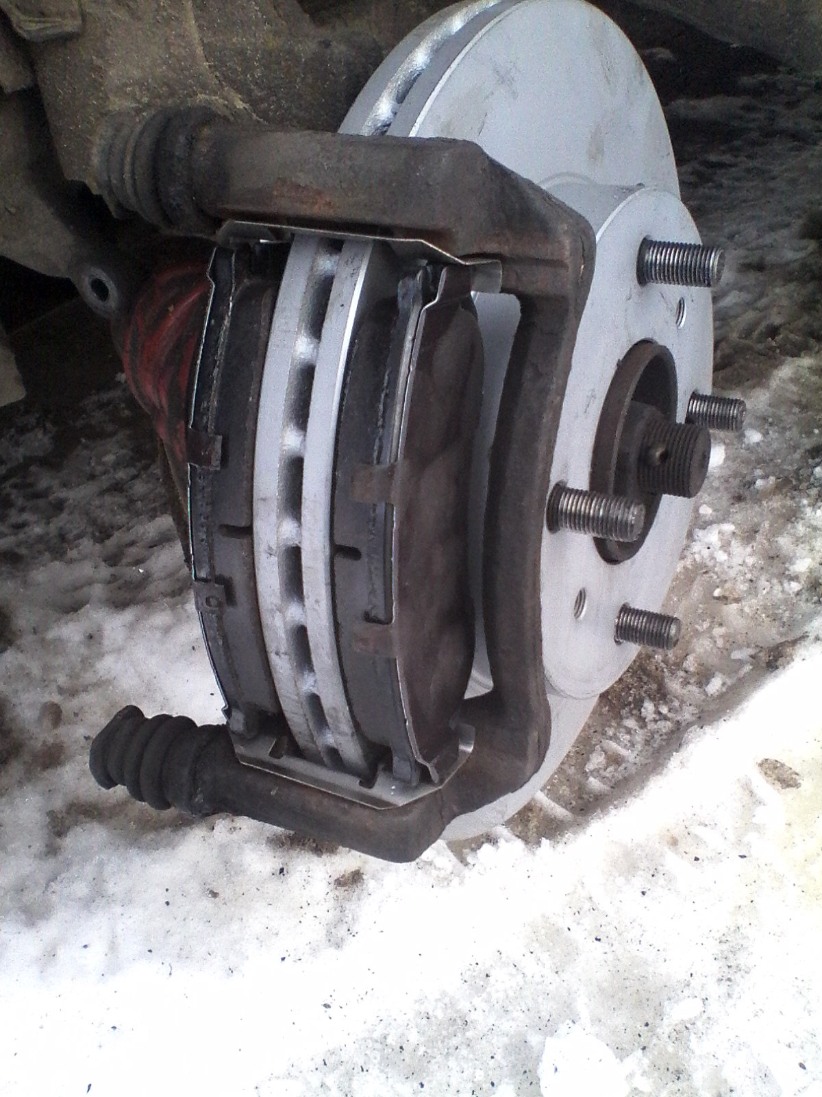

Ну а дальше 1.5 часа на свежем воздухе и тормоза обновлены.
С тормозами закончено, результат конечно же положительный. Осталось дело за заменой задних барабанов.

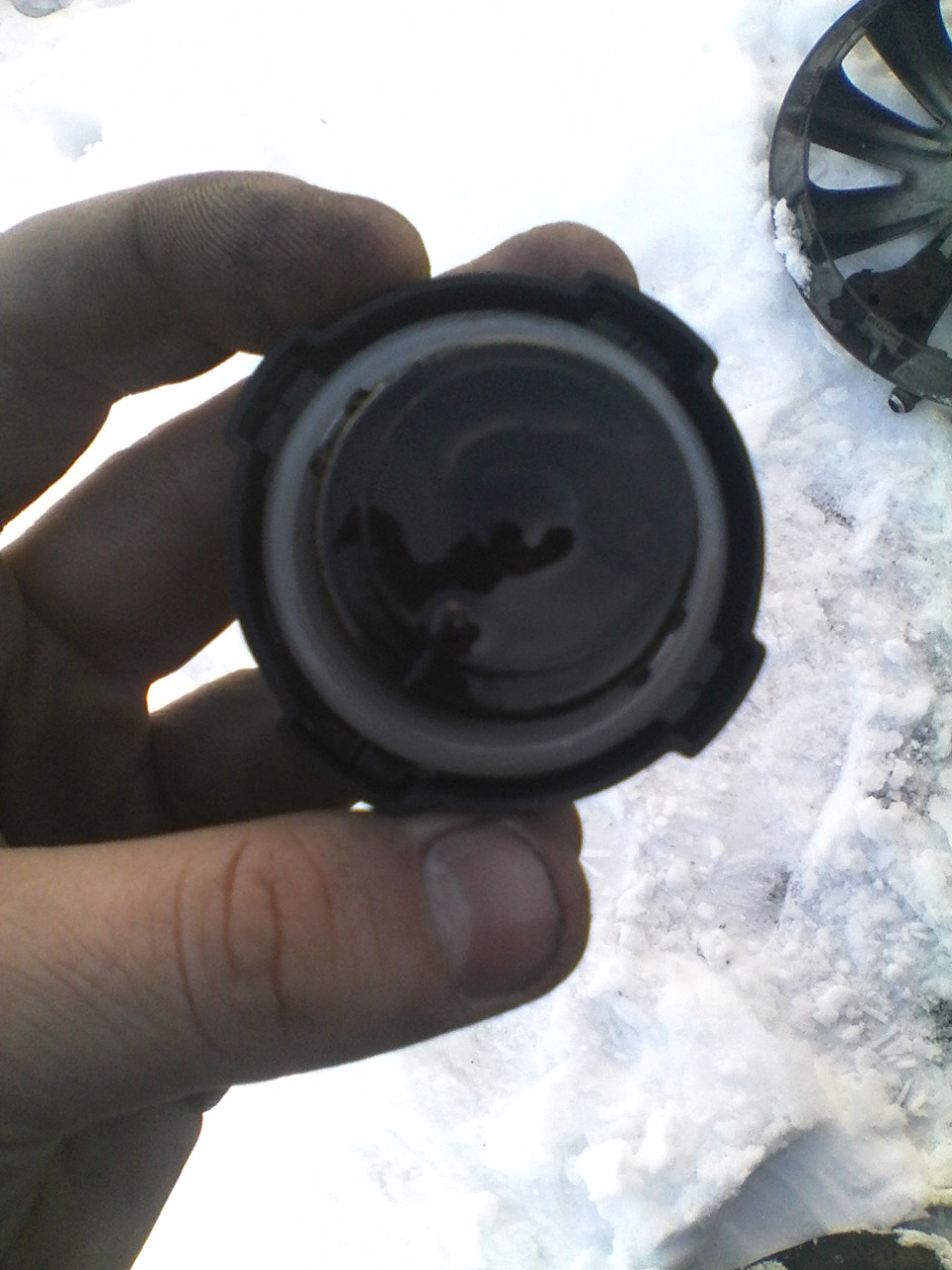

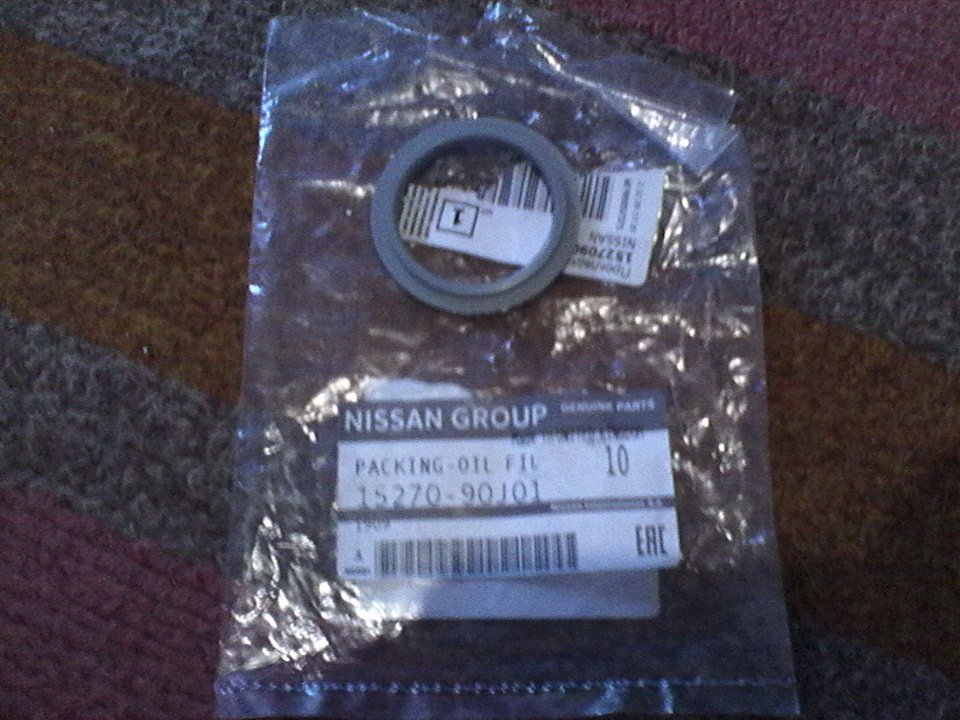

Так же последнее время перестала держать прокладка на крышке бачка ГУРа. Дня замены купил прокладку крышки заливной горловины.

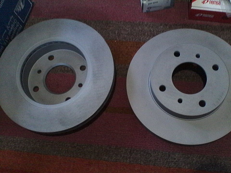

Как диски себя ведут? Надо тоже менять, перебрал все что можно и ни к чему душа не лежит кроме АТЕ, все сплошной европейский китай. Кстати о колодках, ни разу REMSA не пробовал, наверно это уровень?

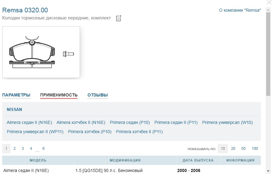

Все отлично. Единственное сам обманулся и заказал не тот артикул колодок. Через 700км. взял свой артикул тоже Ремса. Все гуд. Доволен очень
Сегодня себе такие же диски заказал (2630 руб за 1 диск), только колодки решил тоже АТЕ к ним прикупить. Направляйки суппортов такие же как у тебя в заказ поставил, не стал с оригиналом заморачиваться.
орига дорого.Колодки эти мягкие, диск не ушатывают. правда повторюсь, артикул я заказал от Р11. Потом поменял. все никак запись не напишу

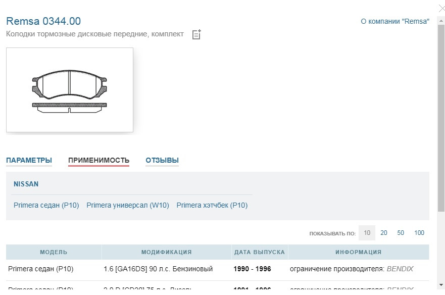

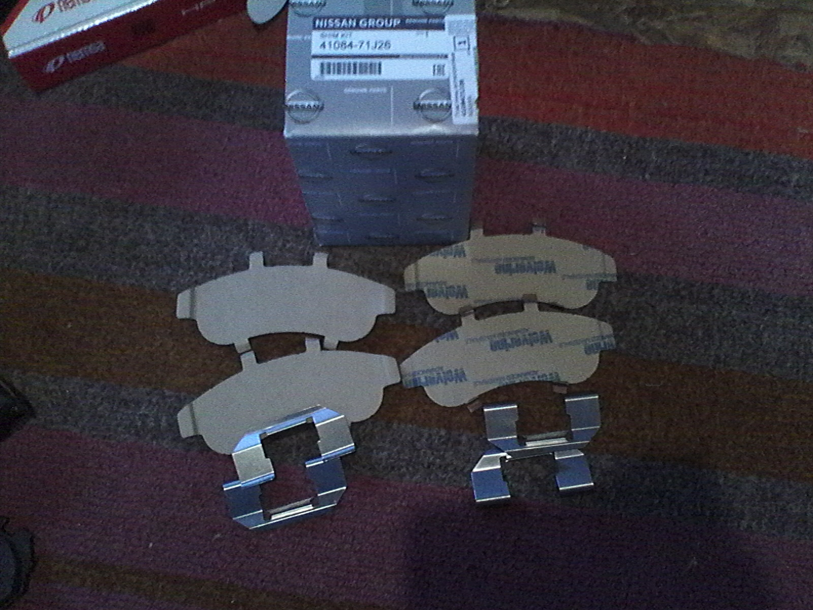

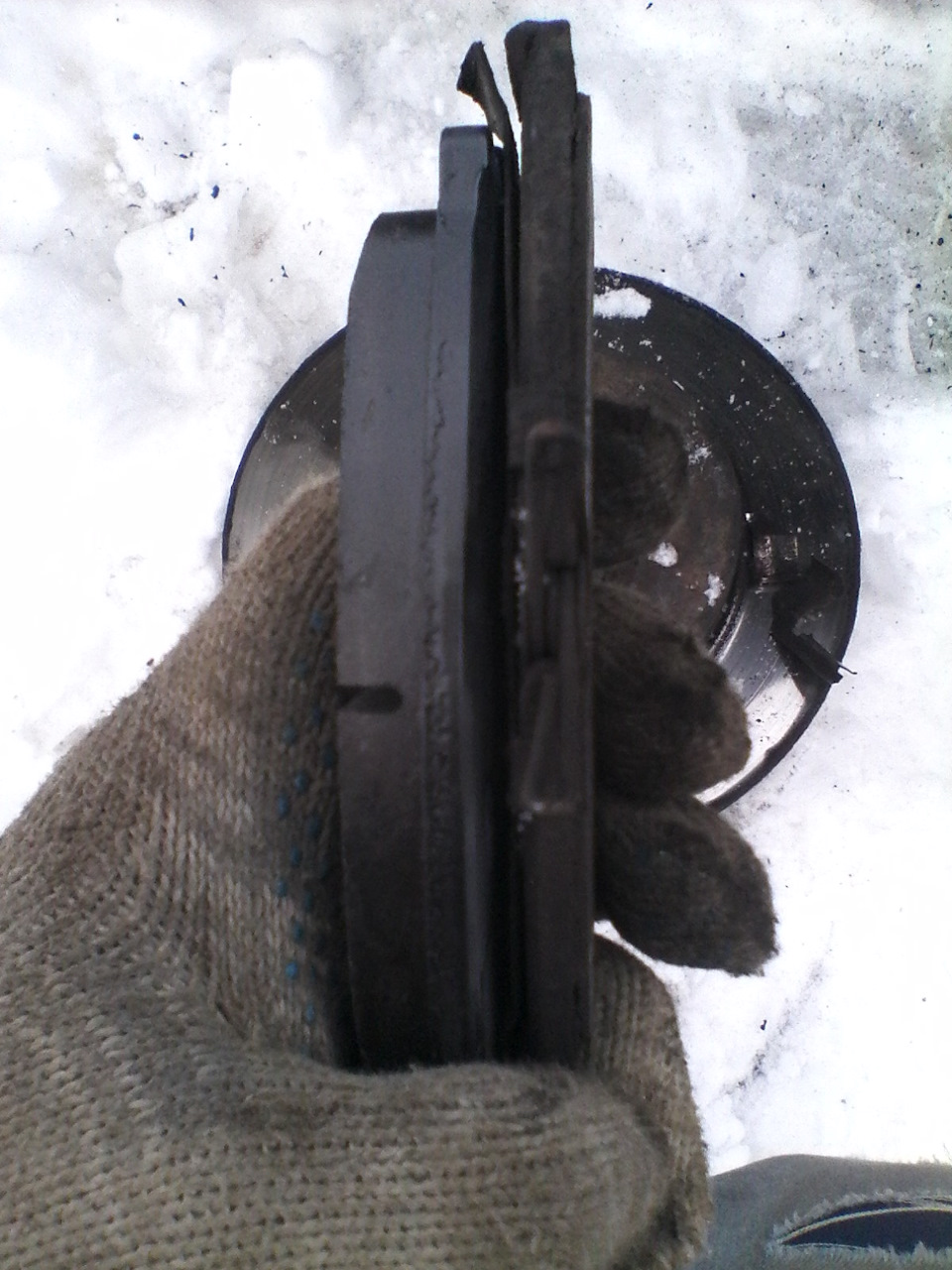

А как так у тебя стояли колодки с пружинками и сами одной формы.а щас поставил без пружин другой формы колодки?
по аналогу подошли и нормально встали
Это не аналог.а колодки от н16 японской сборки.поэтому они и другие.там прорези по бокам сделаны, это колодка в пазы встает, которых на твоей скобе нет и пр ним перемещается.а на английской альмере с пружинами прижимает колодку к скобе верхним выступом.удивительно что она встала вообще)
я сравнивал перед установкой. все встало идеально
Дело твоё)По каталогу вообще выдает, что это от примеры p10 и альмера n15
сотрем и поменяем) хотя щас пробил и вышло что это я лоханулся. надо было артикул заказывать REMSA 032000. как так вышло. они в списке рядом стояли, одни видно посмотрел, а другие заказал
вот и хрен знает "граната то не той системы" может и как нибудь их там перекосить или подклинить.так как они должны ходить по направляющим, а в твоей системе там пружины прижимают колодку выступами к скобе

Диски АТЕ это наверно круто! Какая страна происхождения на упаковке диска указана?
Made in Italy. Долго выбирал.
