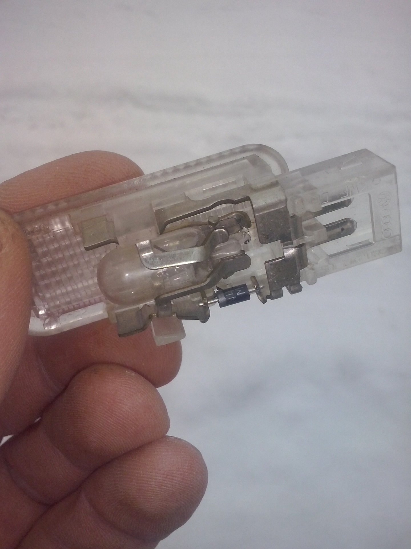

кто бы задумывался зачем диоды в плафонах тем паче проверять их. у НАС вкл. топливонасос при окрытии двери. заметил (долго возясь около авто) машина закрыта топливонасос переодически включается. машина стояла без ДВС на аккумуляторе БЕНЗИН НА ЗЕМЛЮ насос выливал. проходя мимо унюхал. а еще "ск" сосал мне аккому долго стоял -акком "0" концевики исправны, подсветка загорается. намек в иннете на диоды. решение пробеммы светодиоды это не только красиво но и полезно ))
