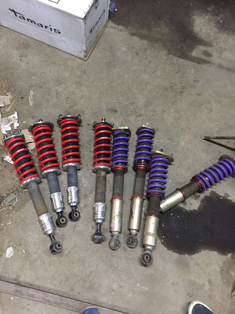

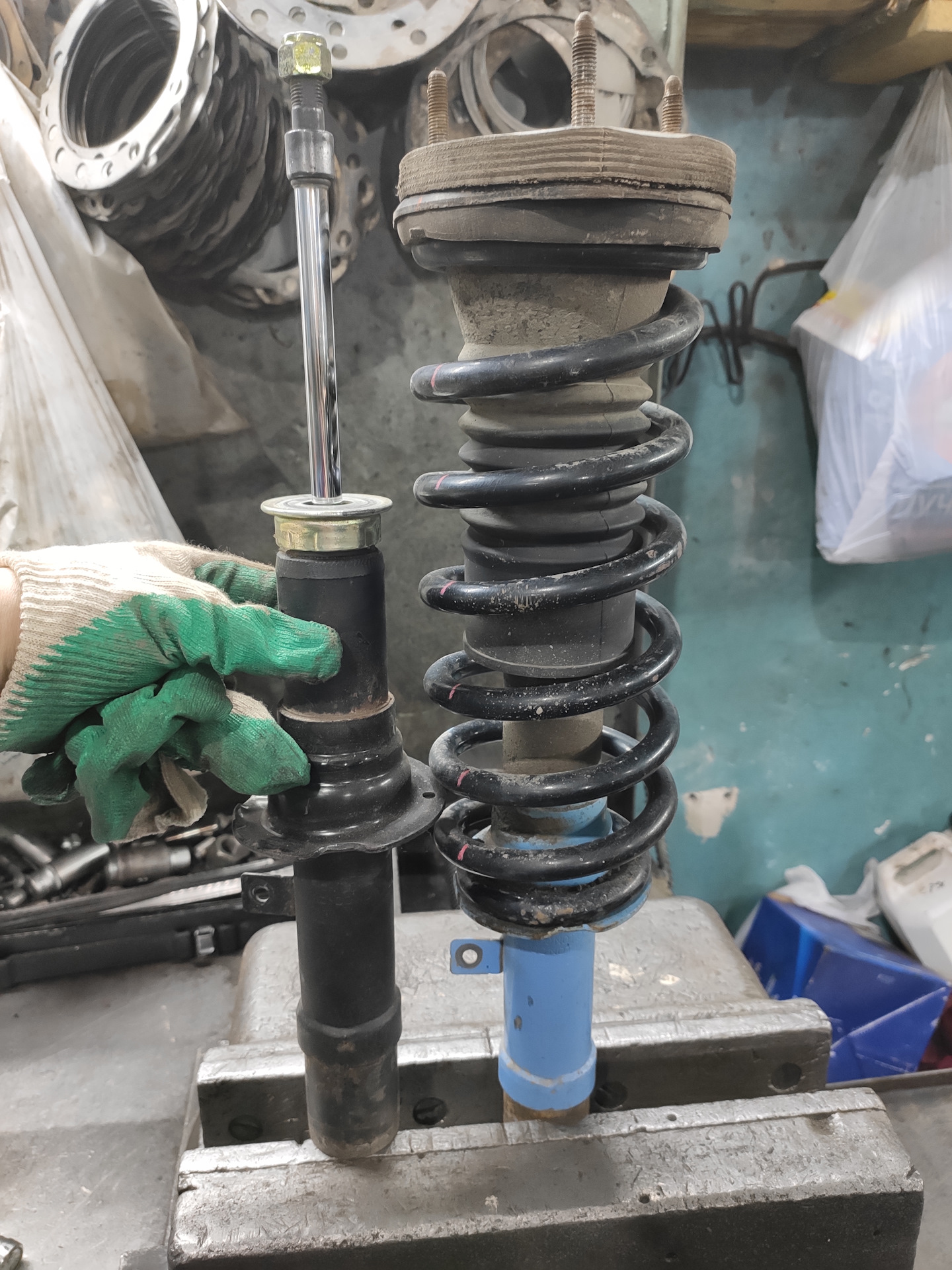

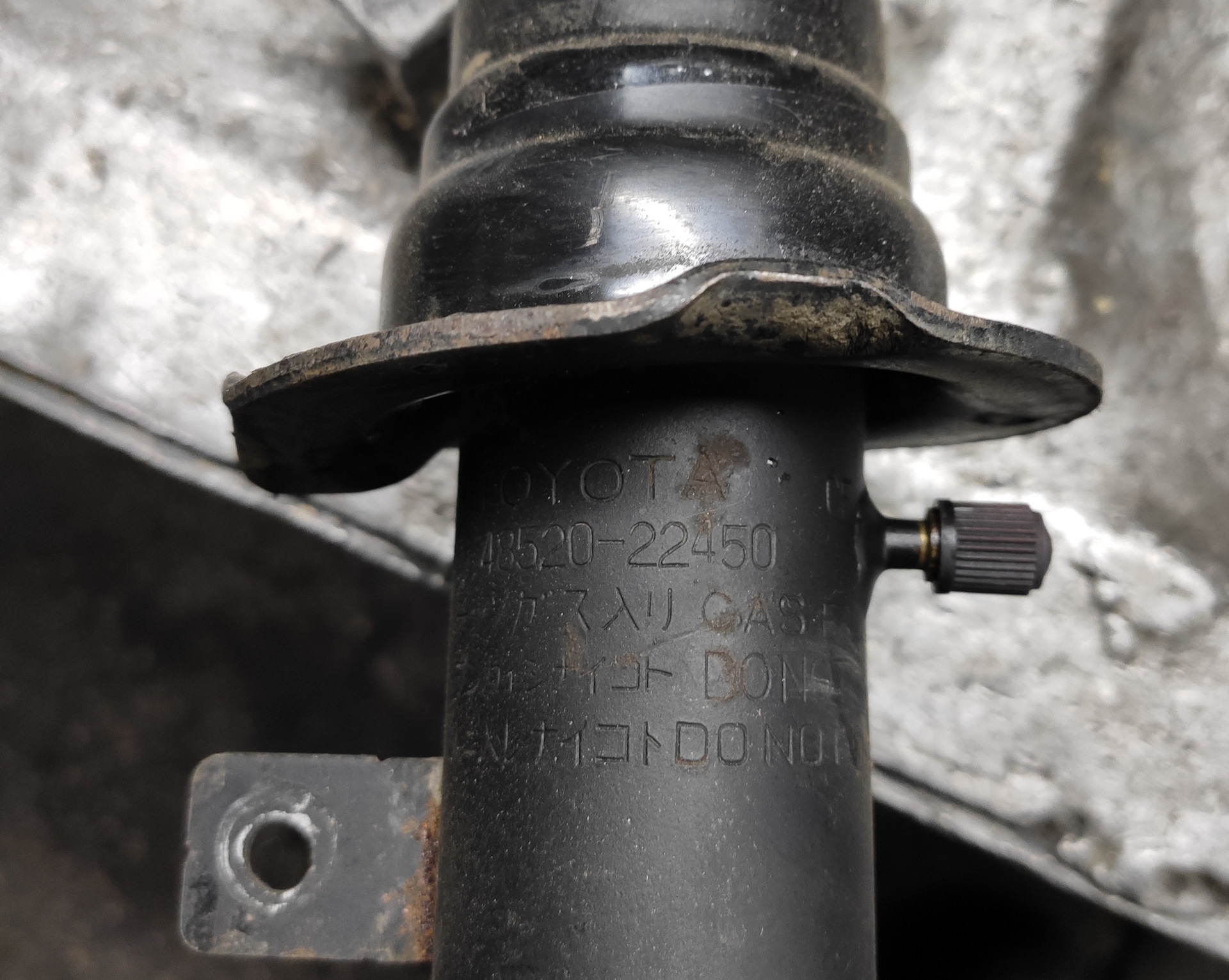

Итак после прокачки KYB NEW SR прошло 2 года и Бегемот на скорости за 120км/ч стал раскачиваться, бывший хозяин the-stig-24rus года два назад отдал мне безвозмездно(т.е даром) комплект родных стоек, я их сразу увёз на полный ремонт и вот настал их час.
Очень интересно как они отрабатывают в сравнении с KYB NEW SR, я думал у KYB шток минимум 14мм, а оказалось что 12мм так же как и на родных стойках TOKICO.

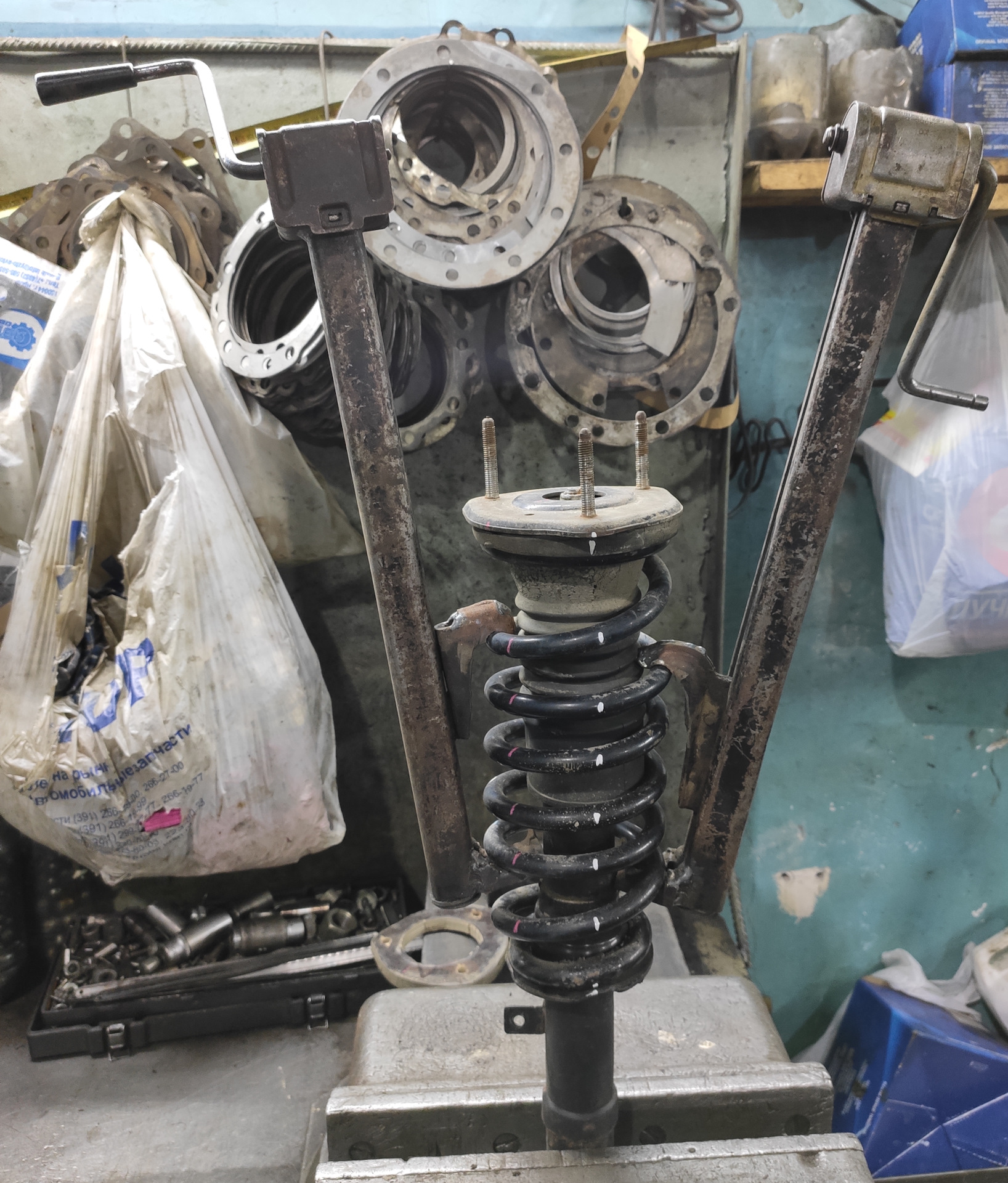

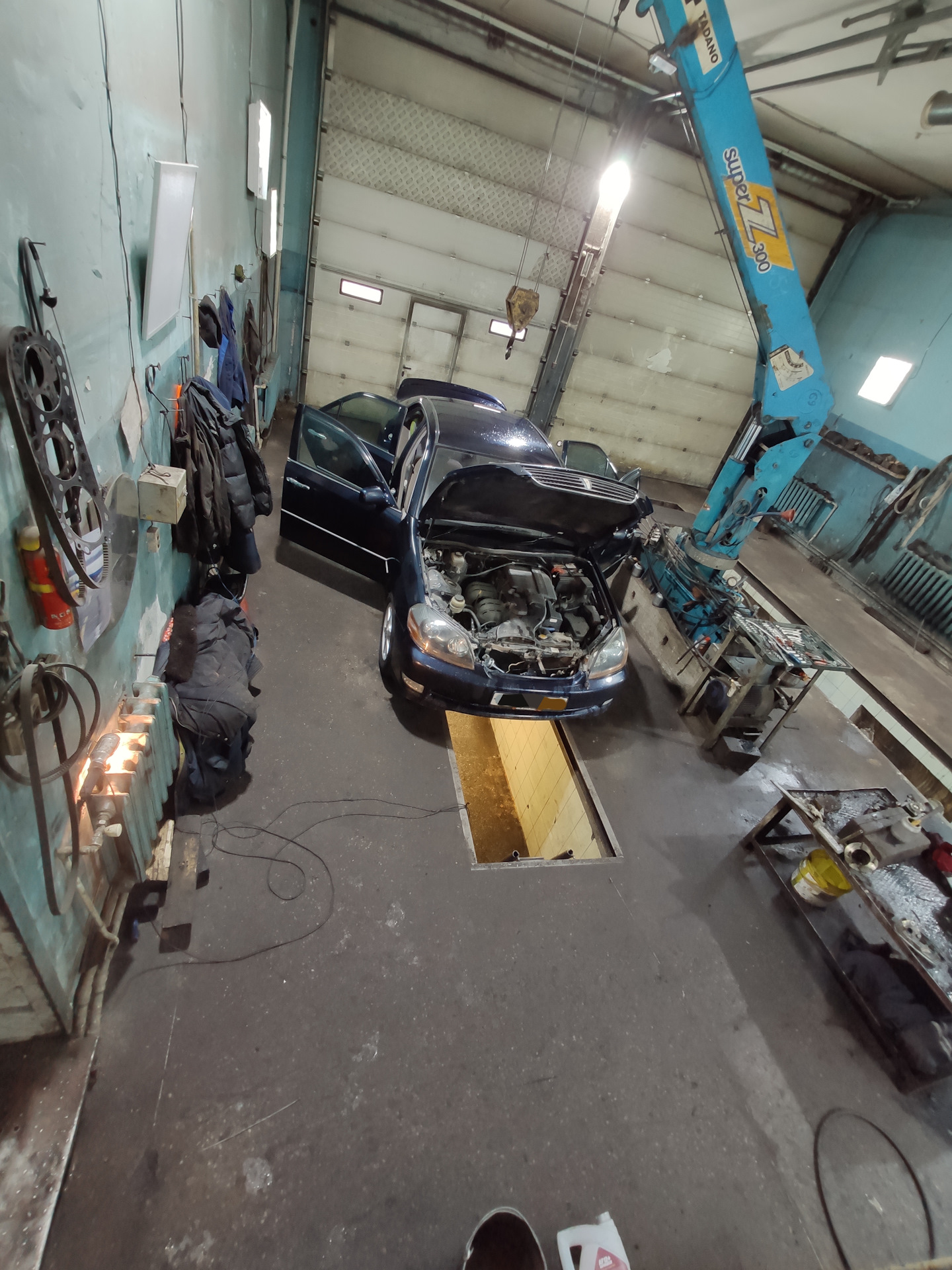

Замена не составила труда, т.к были сделаны стяжки пружин из жигулёвских домкратов, на всё ушло около 2 часов и это при том что пришлось менять переднюю верхнюю левую шаровую.
По прошествии двух месяцев можно уже оценить поведение родных стоек…Мягко, комфортно до 110км/ч, далее напрягаемся)))Стыки асфальта, ямки, лежачие полицейские пофигу практически не чувствуются(шины 215/60/16)
В планах всё таки вернуться на KYB NEW SR, которые сразу после снятия были отданы на полный ремонт.

Вечером скину фото что на передних стойках написано
Даааа цена за новые пирдец
Скинь номерок стоек
На фотографии штуцер для закачки газа?
Наверное да, в подробности не вникал.
beybulatov44
Я также себе вентили впаял. Сменил масло на Total LHM, вроде пожиже зимой должно быть, качнул воздуха и все ОК. Но смысл так ремонтировать только идеальные стойки. Я себе год назад брал контрактные родные с ириски почти в новом состоянии, пробег 60к всборе с пружинами.
У нас в Томске ремонтируют но уже не впаивают штуцер. Раньше впаивали.

Скинь номерок стоек
Пля вроде были Tokico, а сейчас по фото смотрю Toyota 🤪
День добрый. Как я понял у тебя 4wd. Откуда появились передние стойки токико?
Здравствуйте, да 4wd, не могу понять вопрос)

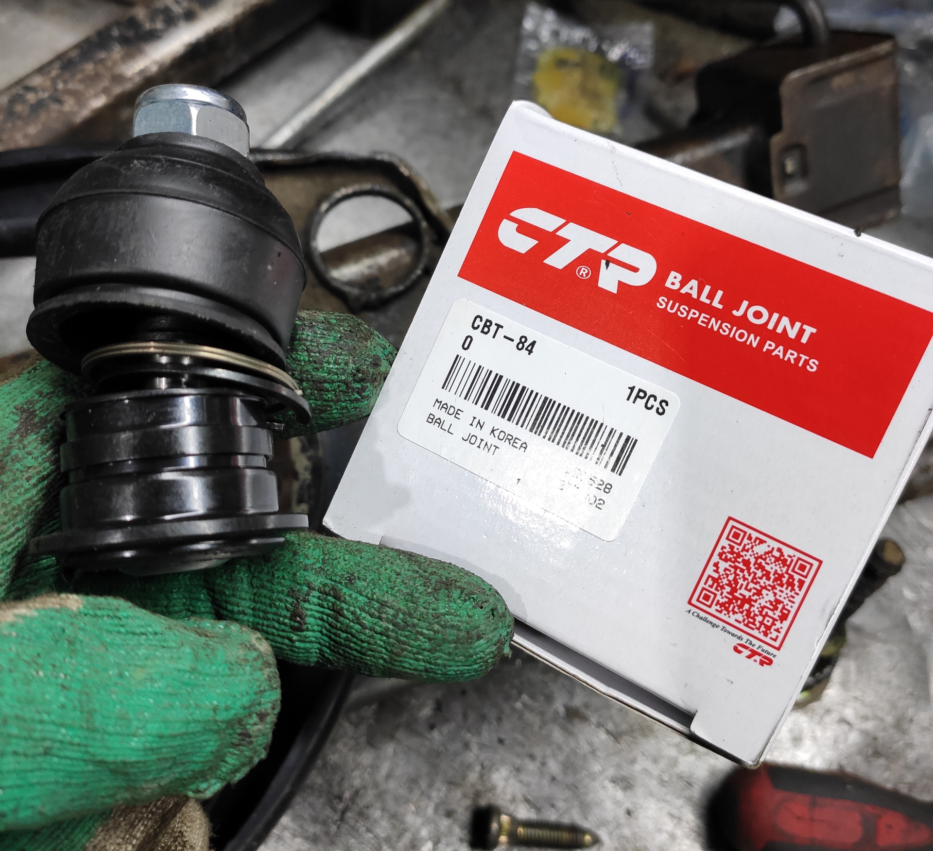

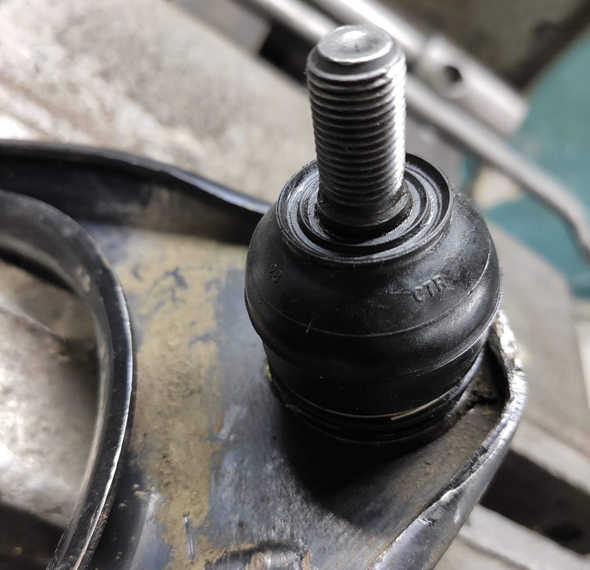

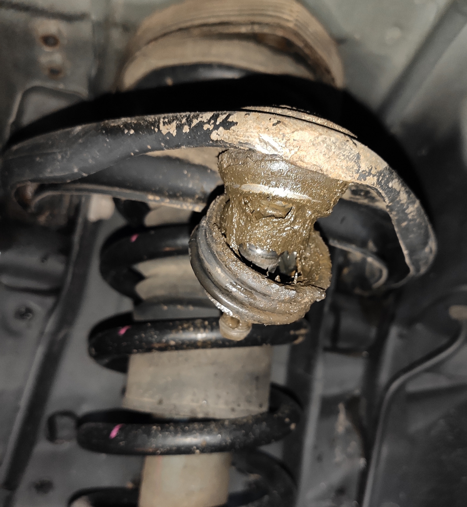

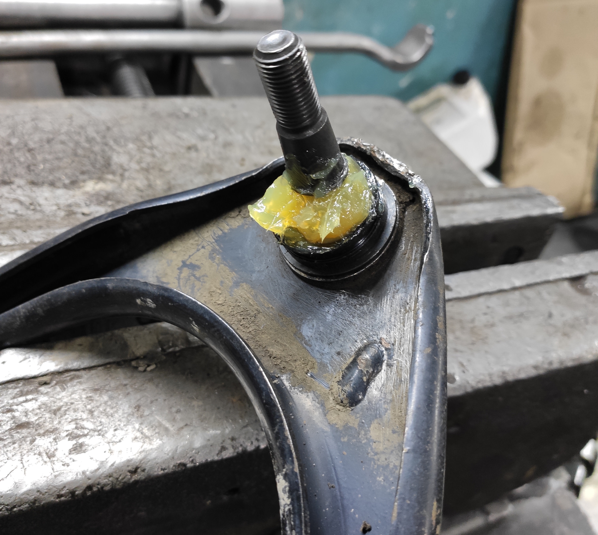

у меня верхняя шаровая ЦТР одна около года и начала дико стучать. А вторая еще пока живет. Менялись обе сразу, не знаю почему так вышло
Не спорю именно верхние шаровые CTR что этом Марке, что на самурае умерли быстро…
Выводы сделал, куплены контрактные рычаги с распила со смешным пробегом
Так же поступил, купил контракт на ту что застучала. Пока вторая живет, потом ждет та же участь — контракт)
