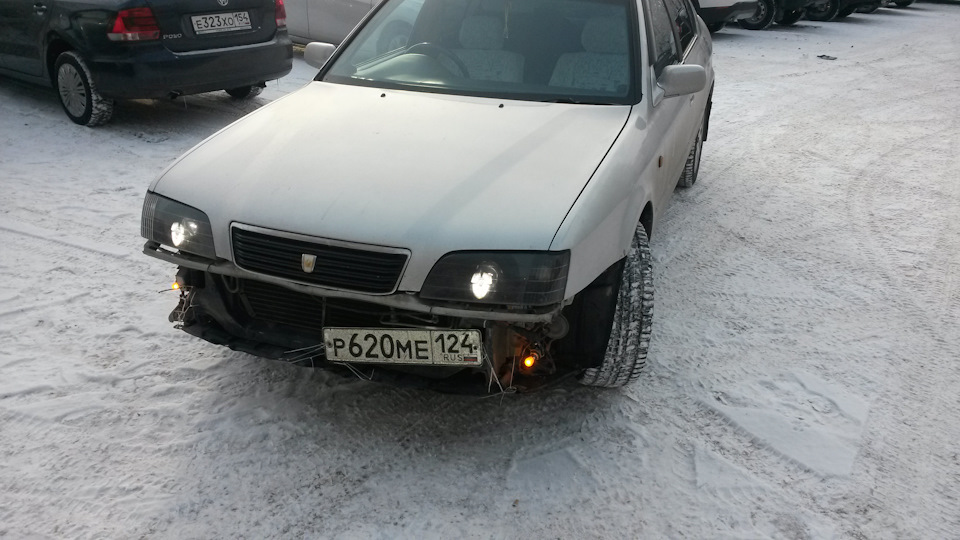

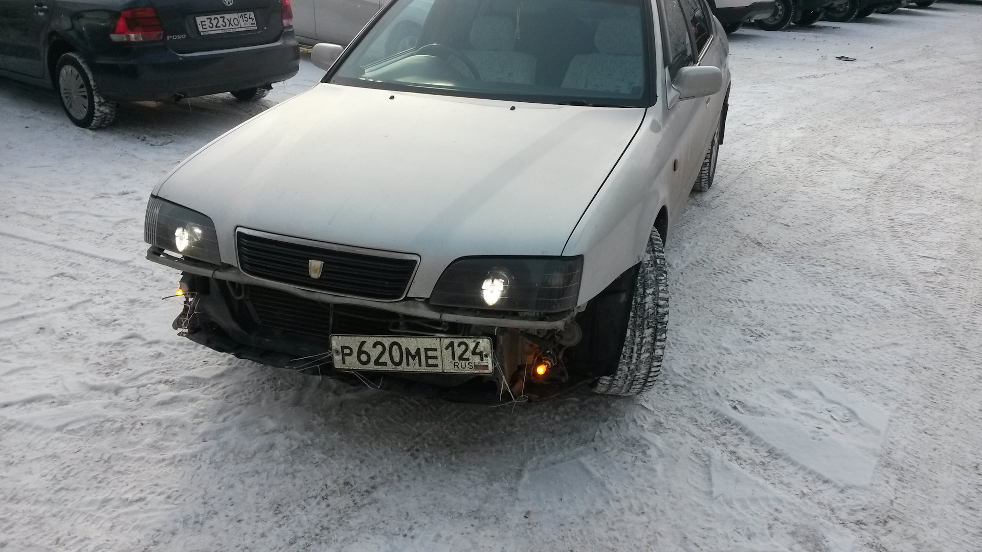

2 недели назад в 9 вечера стук в дверь. Соседка сверху, спросила не занят ли я и позвала на улицу. У нее машина месяц стояла, думаю наверное прикурить надо. Сейчас говорю оденусь и иду.

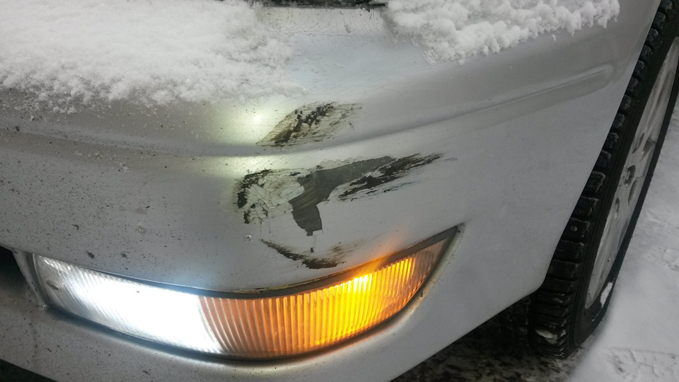

Выхожу а она мне с ходу — я тебе бампер передний ударила, посмотри сколько это будет стоить и я сразу отдам деньги.

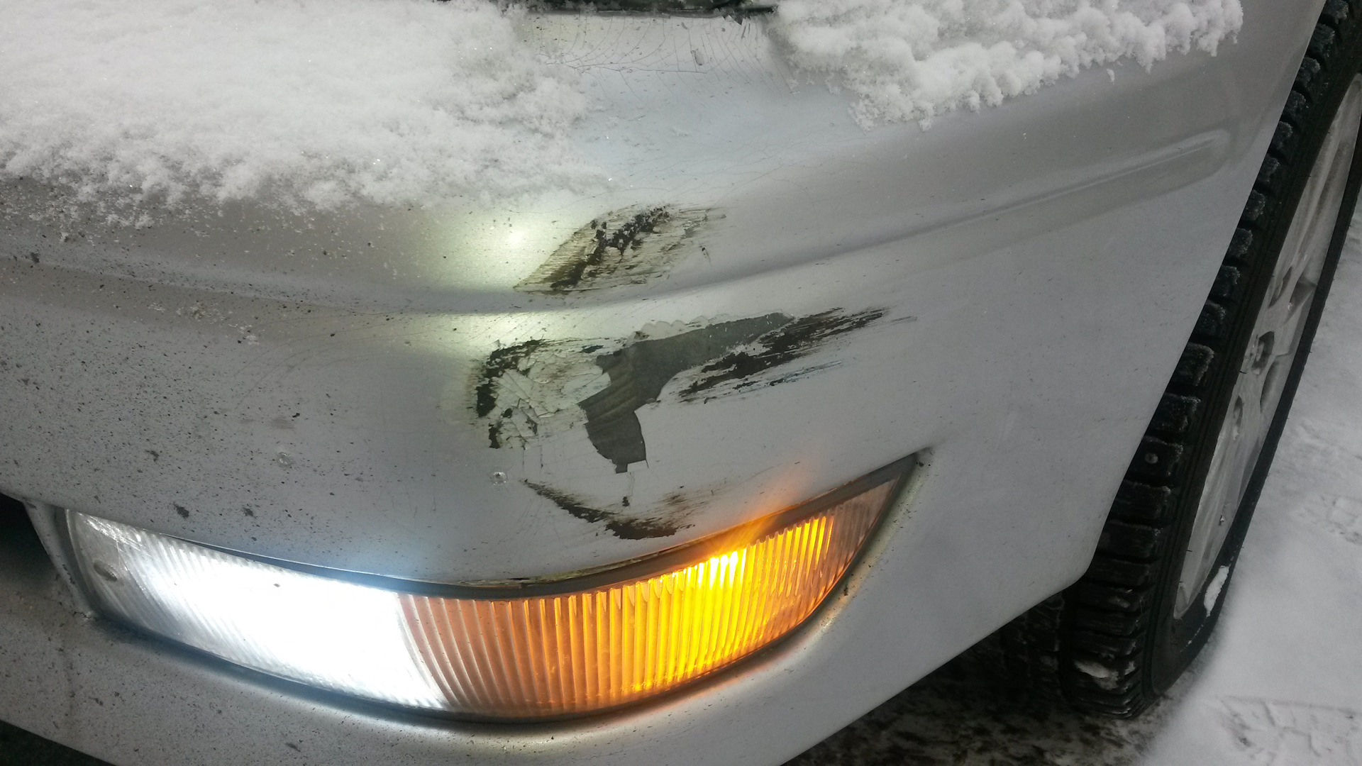

Повреждение как бы и не серьезное но красить весь бампер придется (А сам стою и думаю, ну наконец-то сбылась мечта о покраске бампера):)))))

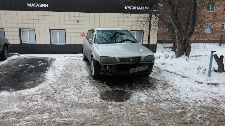

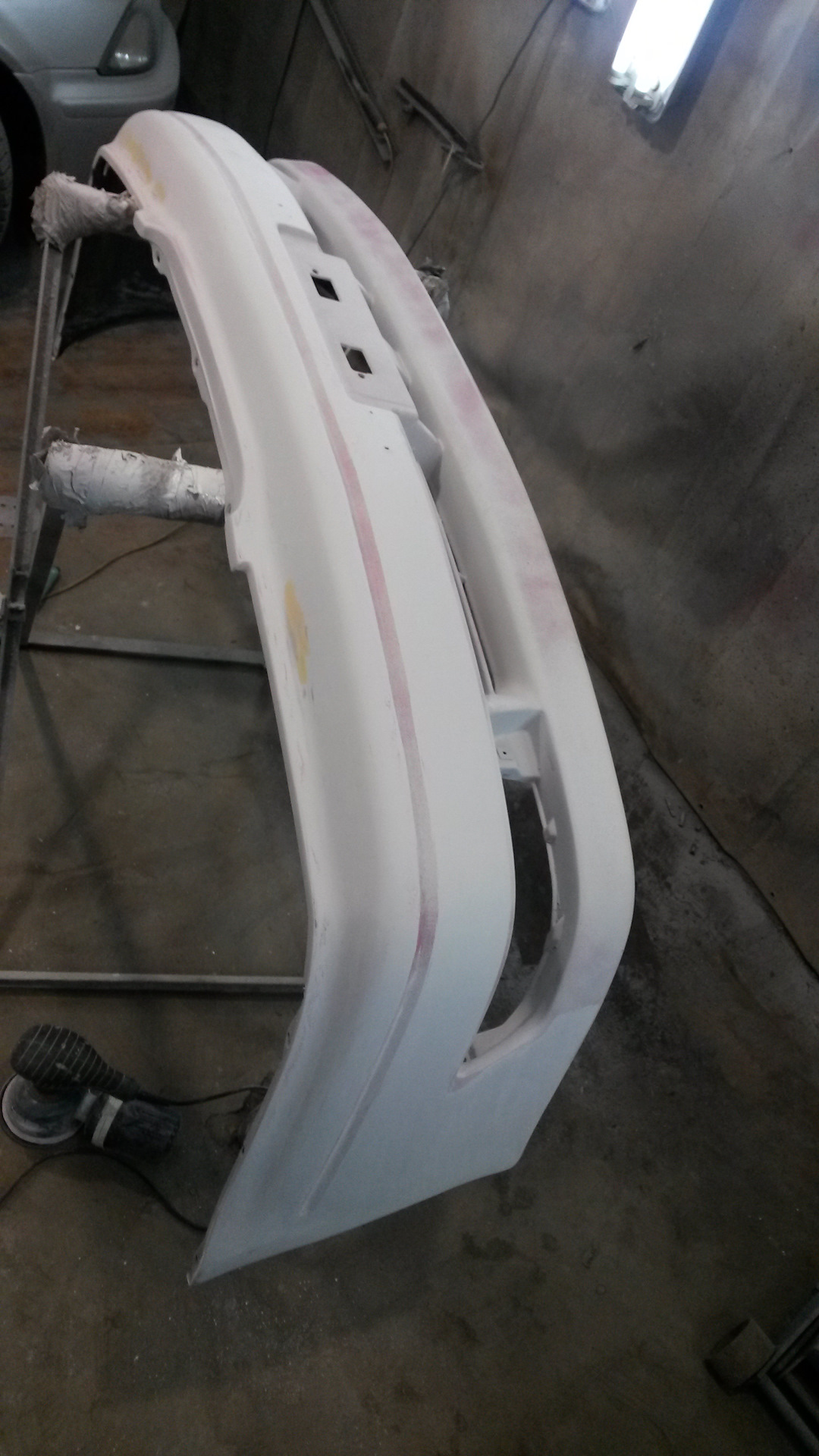

Позвонил своему мастеру, говорит 4500 и завтра привози.

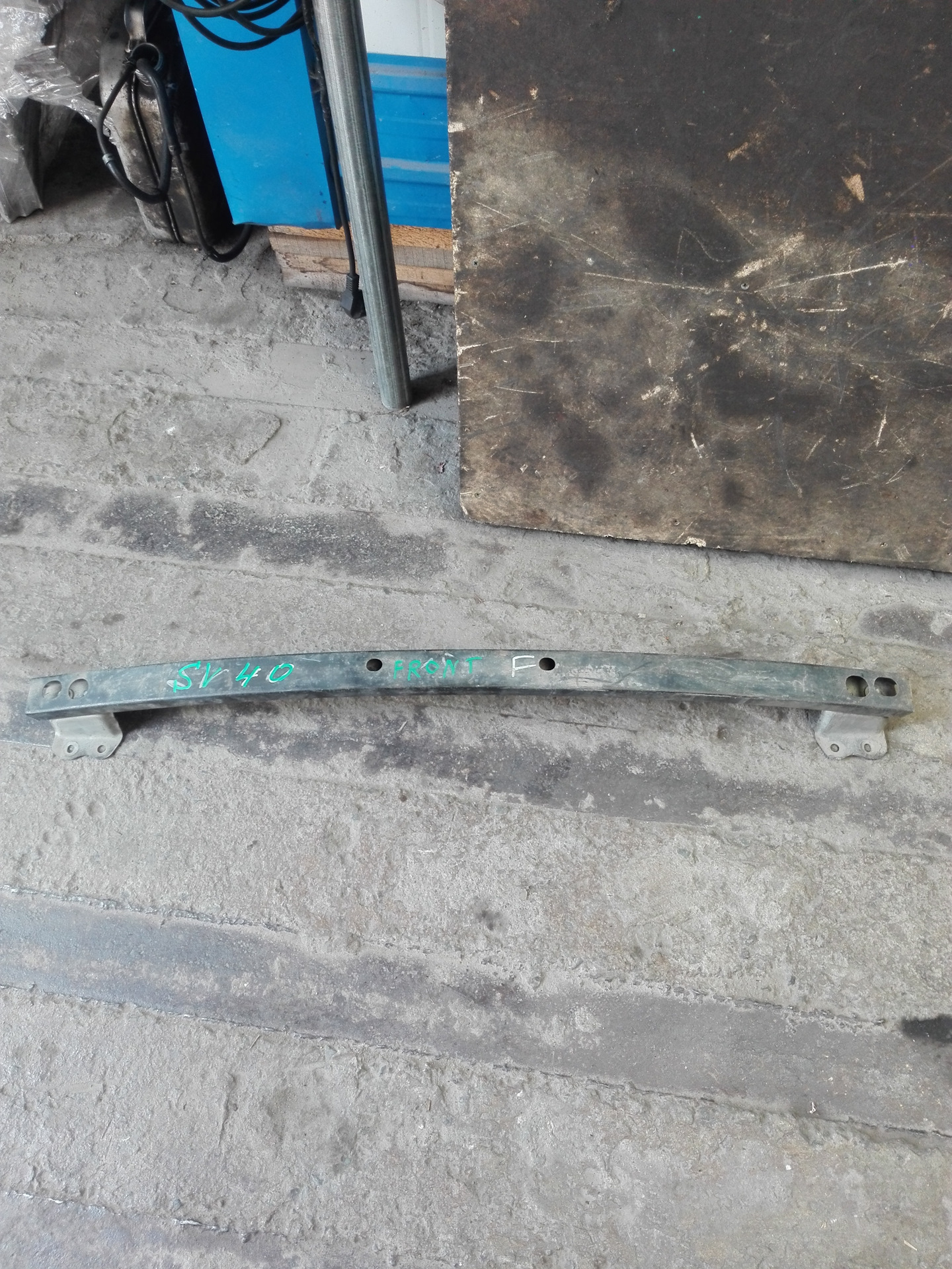

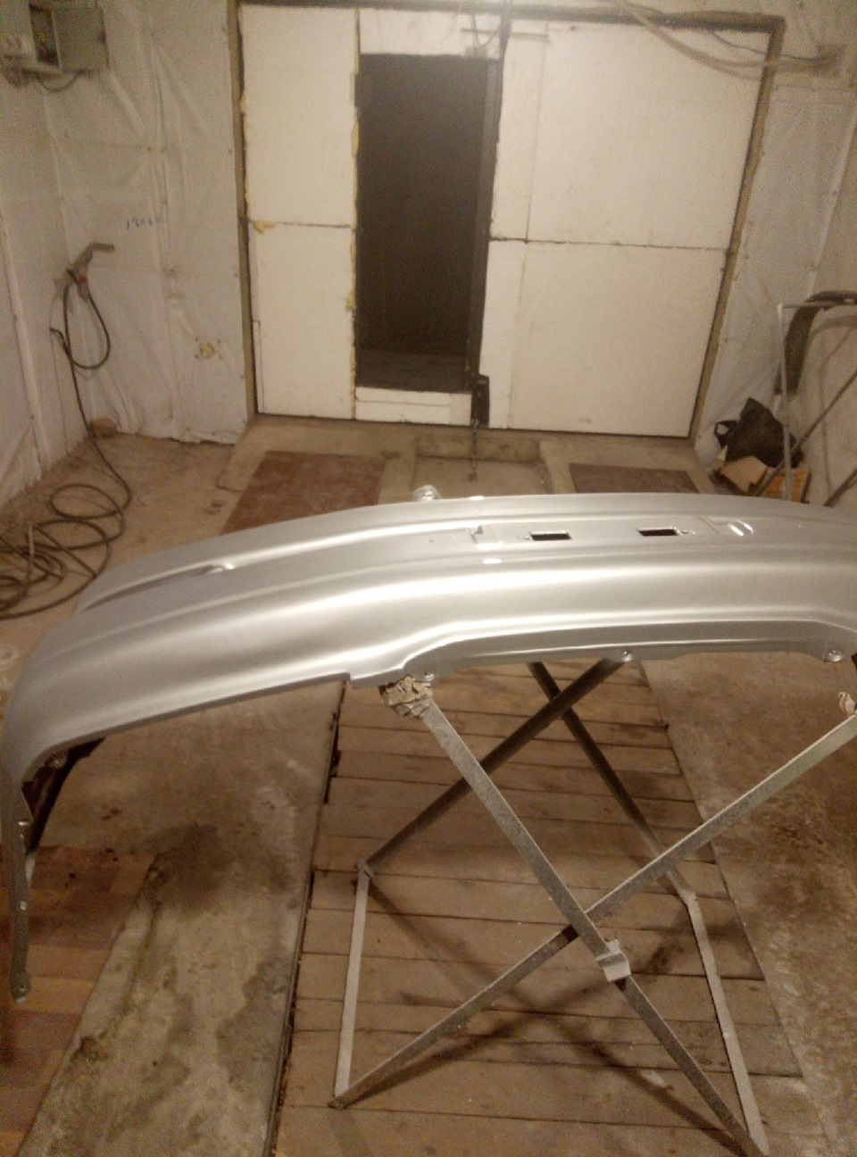

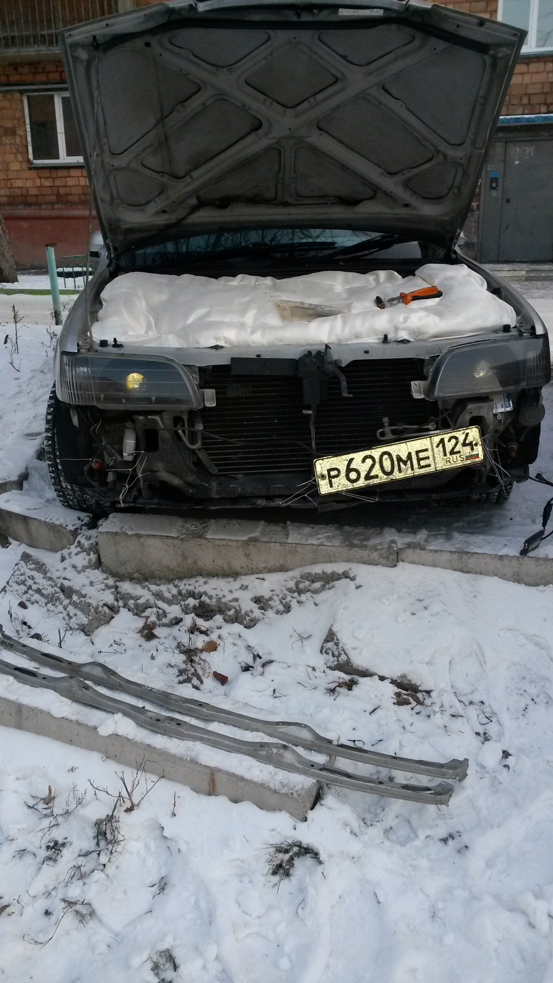

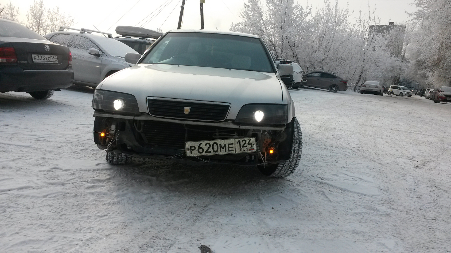

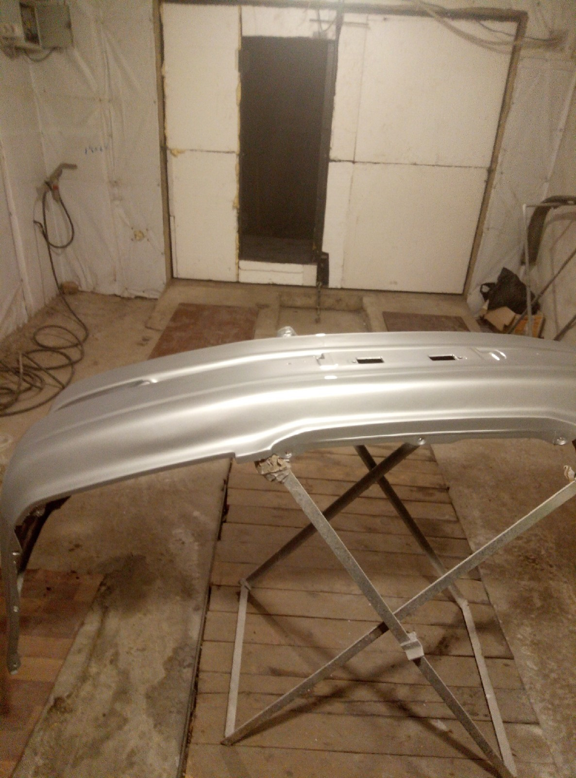

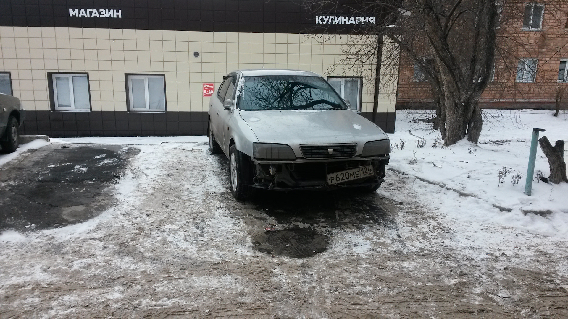

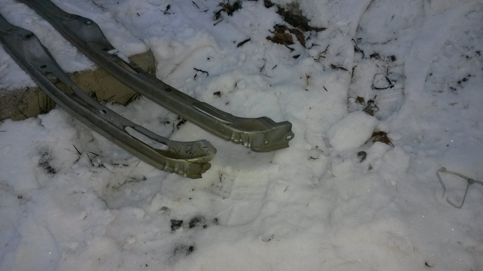

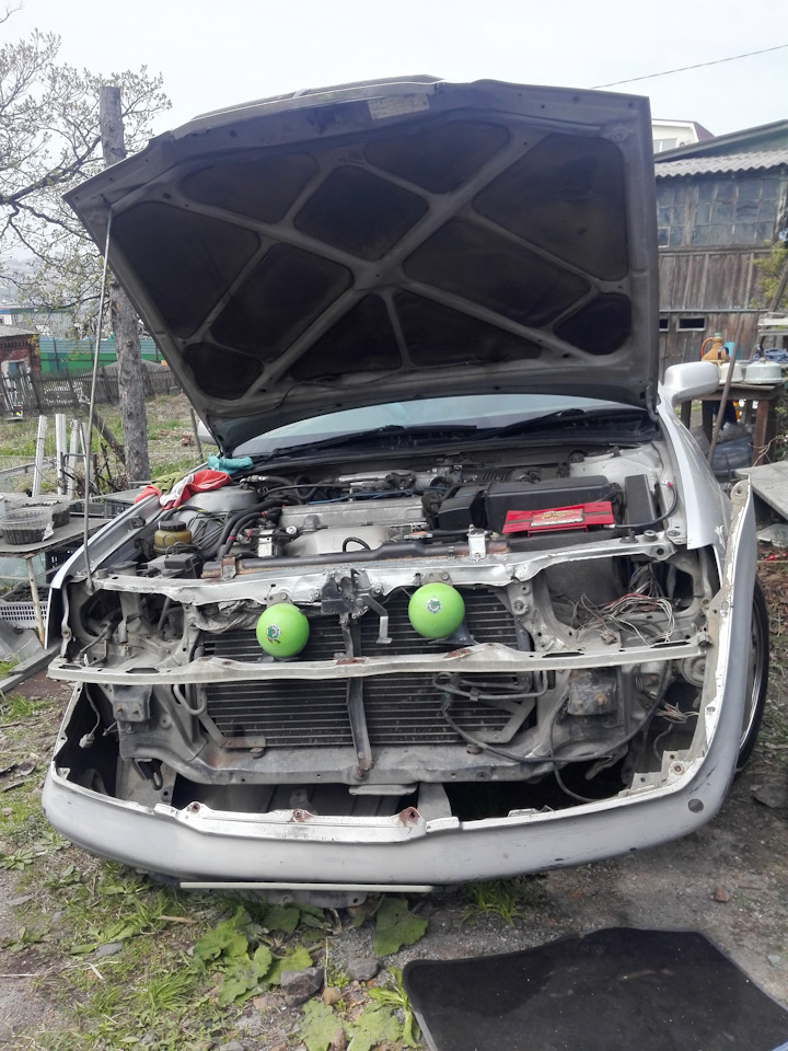

Все дали мне денег и на утро поехал отдавать бампер. Мастер сказал что работы много у него и между делом бампер сделает. Прикрепили мне номер и я поехал домой. По приезду стою смотрю на морду без бампера и понимаю что планка на которую бампер одевается она вся кривая. И слевой стороны колхоз с креплением и приварена шайба.
Рядом с домом есть разборка, я сразу к ним за планкой. 800 рублей в цвет и идем менять:)))
Разницу сразу видно на глаз а утром поехав на работу еще и фары в разнобой стали светить:))

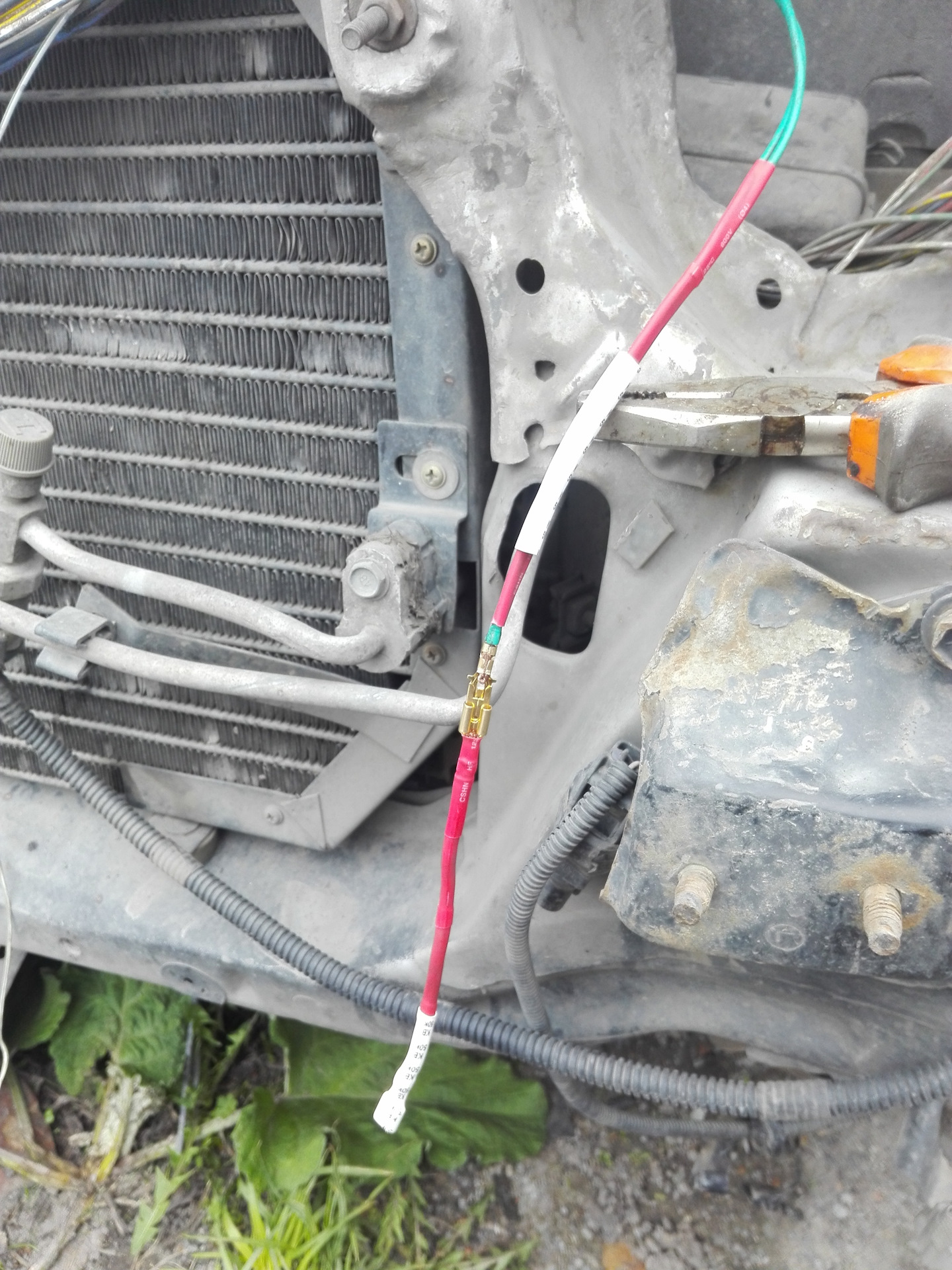

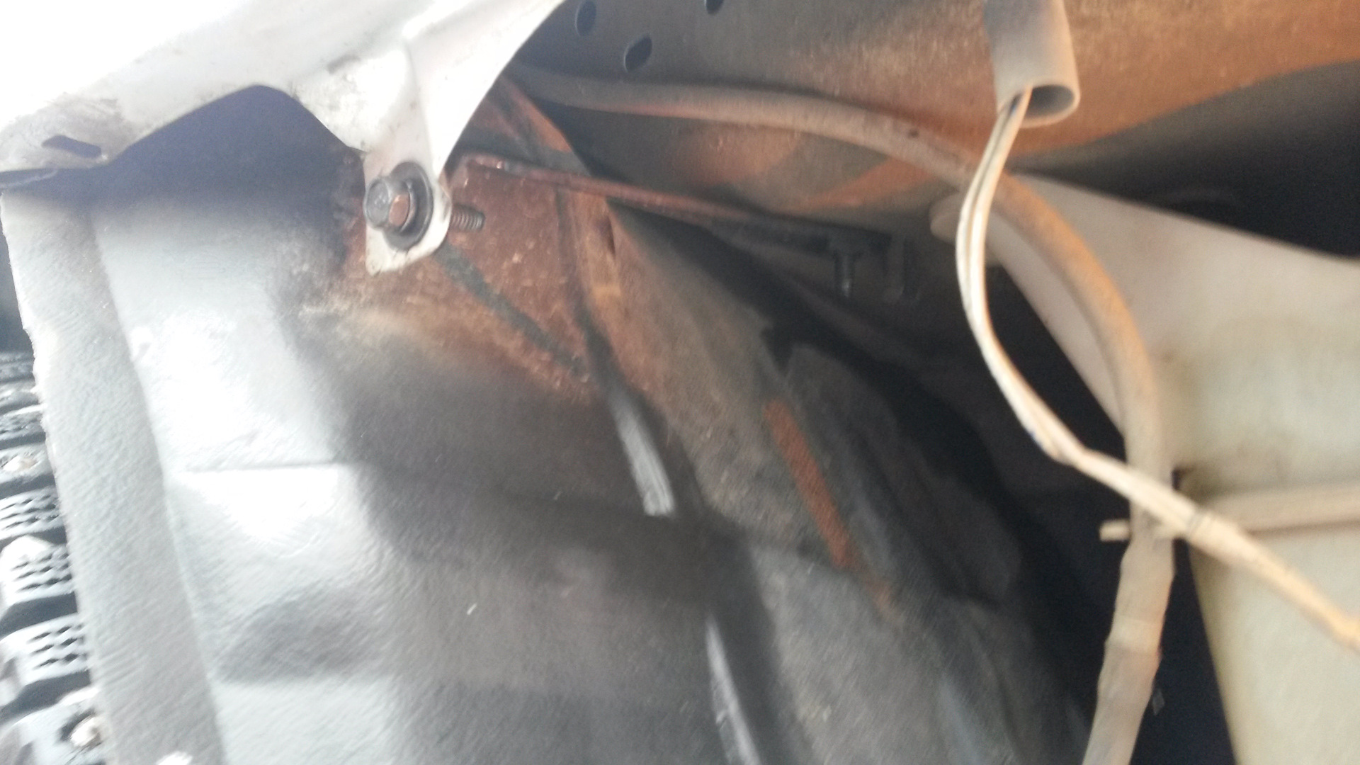

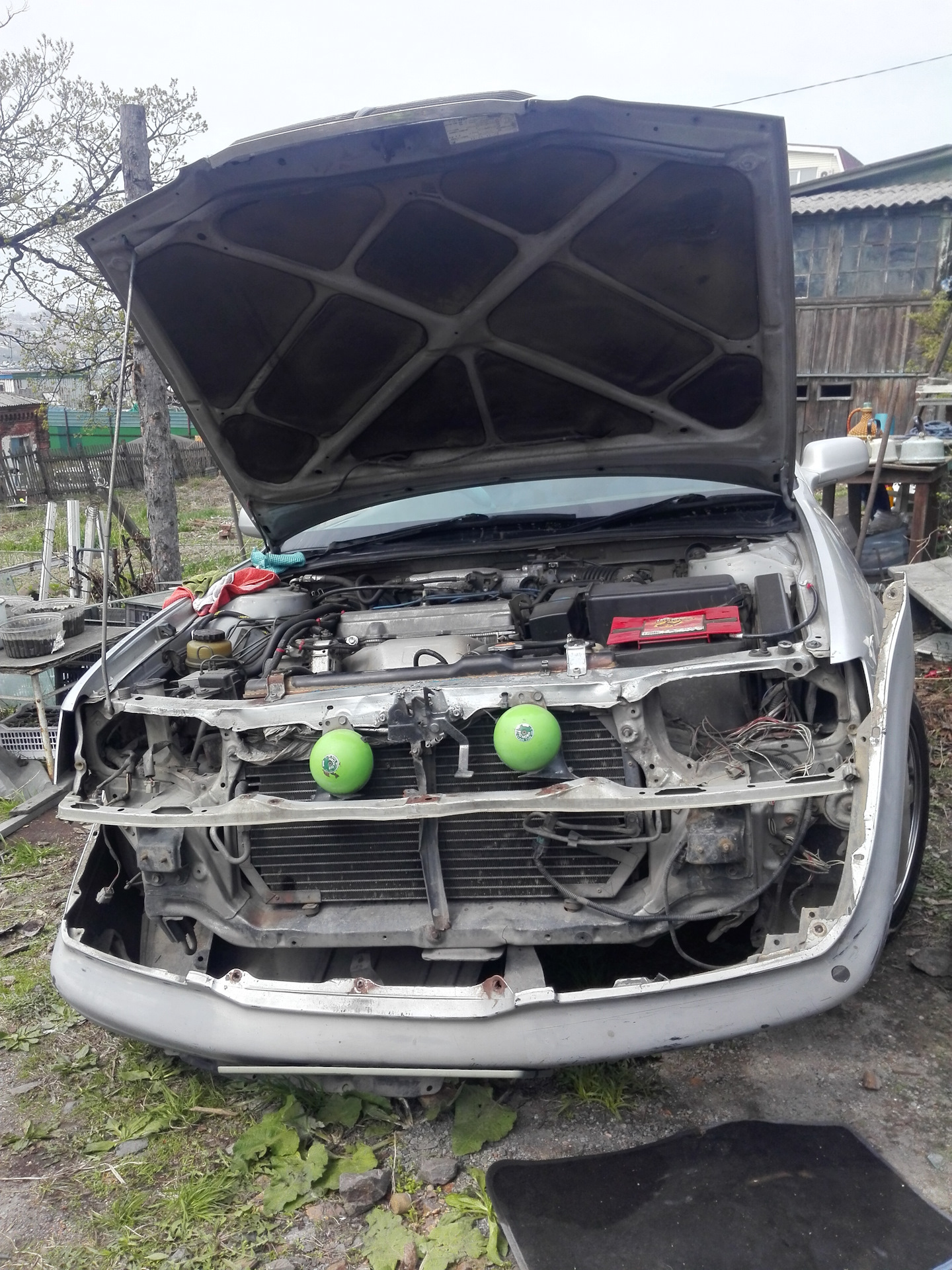

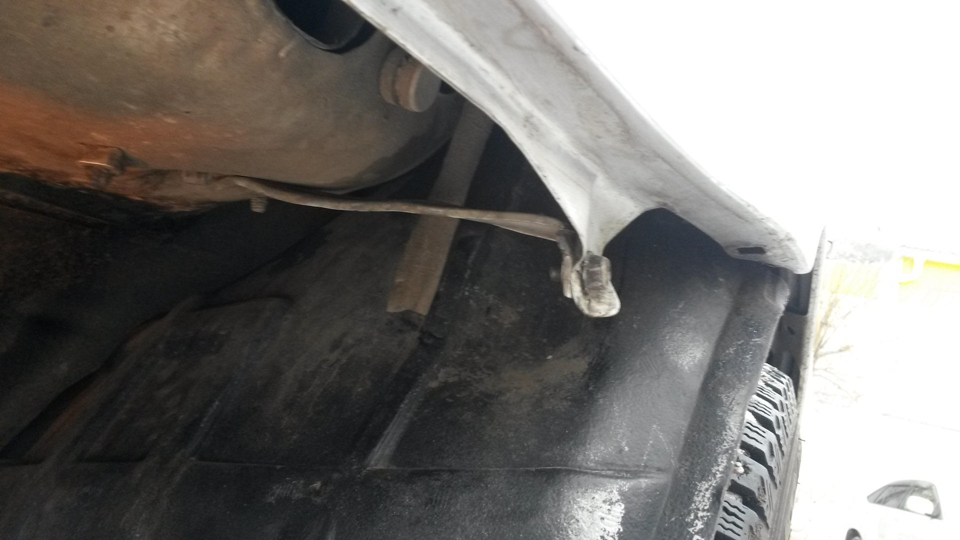

Пока бампера нет отмыл все керхером, и хорошо закрепил все блоки розжига на фары и туманки. И вдруг заметил что слева оказывается есть планочка которая прикручивается к крылу и лонжерону, почему ее не прикрутили те кто там лазил вопрос, просто загнули ее. Прикрутил и выпрямил ее а вот справа ее нет. Но вспомнил что на прошлой камри я одну сломал, снял заварил покрасил и так и не поставил ее. Заехал к маме, нашел планку и поставил справа. Теперь вся морда собрана как с завода :)))

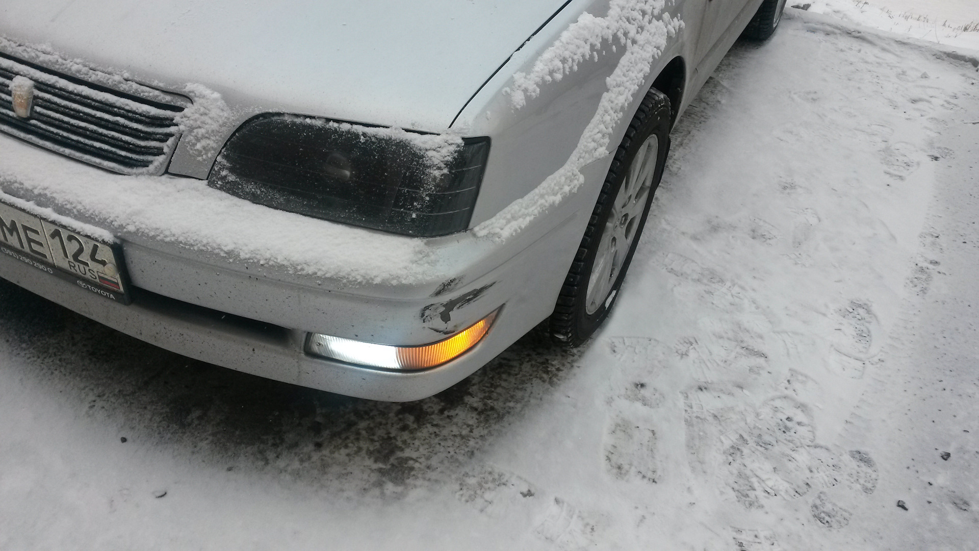

И вот сегодня заехал наконец-то на установку бампера. Первое на что обратил внимание, теперь бампер ровно в стык с крыльями стал. А я столько мучался чтобы выставить все ровно, а в итоге нужно было всего то планку поменять на которой бампер весит:))) Поставили бампер и все выставили по зазорам, мне все нравится, найти бы теперь туманки хорошие и вся морда будет свежая:))

Усилитель под бампером где 🤔❓ бампер тем более рестайловый… Он обязателен к установке…
Кстати я думал про это. Что на той не было что на этой. Там на лонжеронах шпильки должны быть или он болтами крепится?
Посадочные места предусмотрены по 3 болта на каждую + 2 болта саму планку прикрутить…
Maxsparco
Вот так выглядят…
У меня нет такого Серега
С завода на рестайлах полюбому должна быть
Ну у меня июль 95ого. Еще дорест
Теперь собрал так собрал👍
