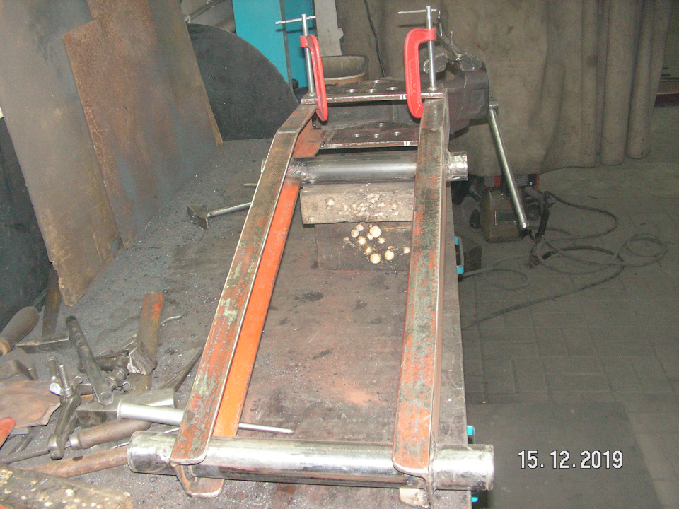

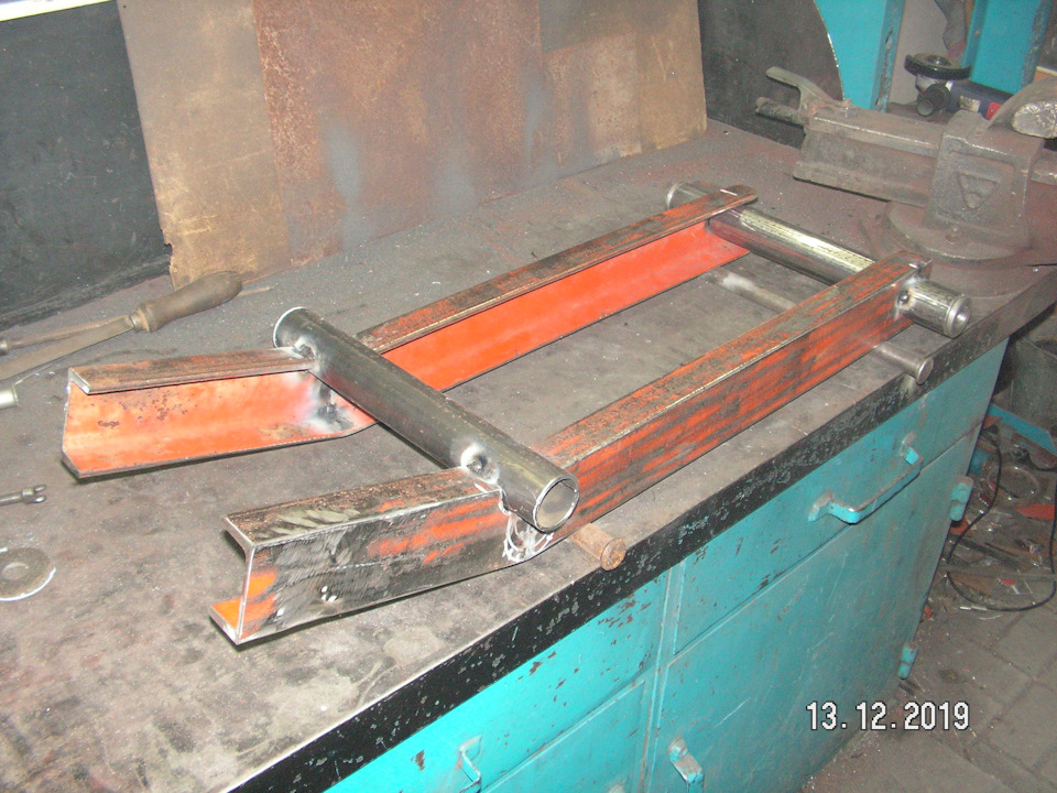

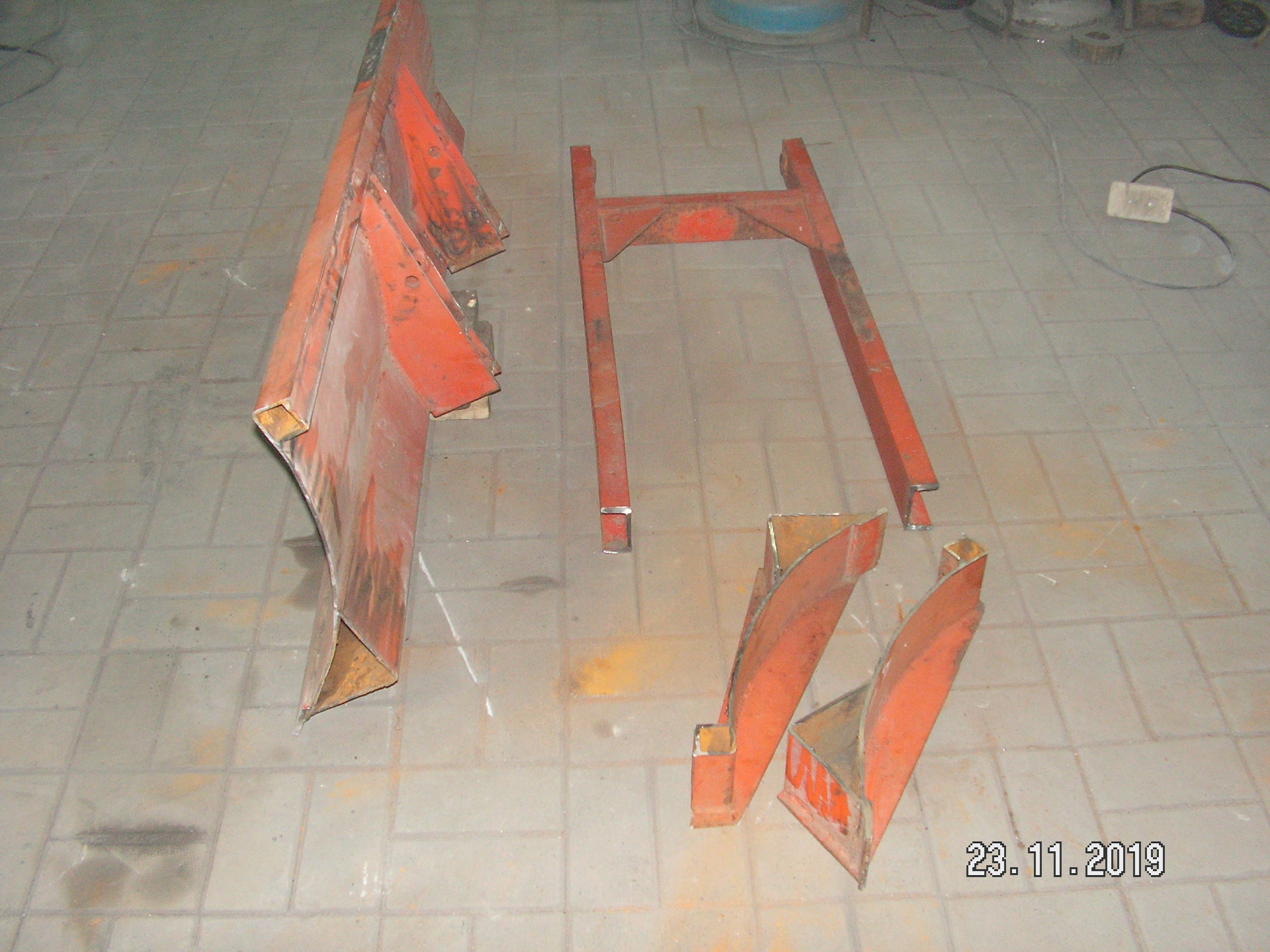

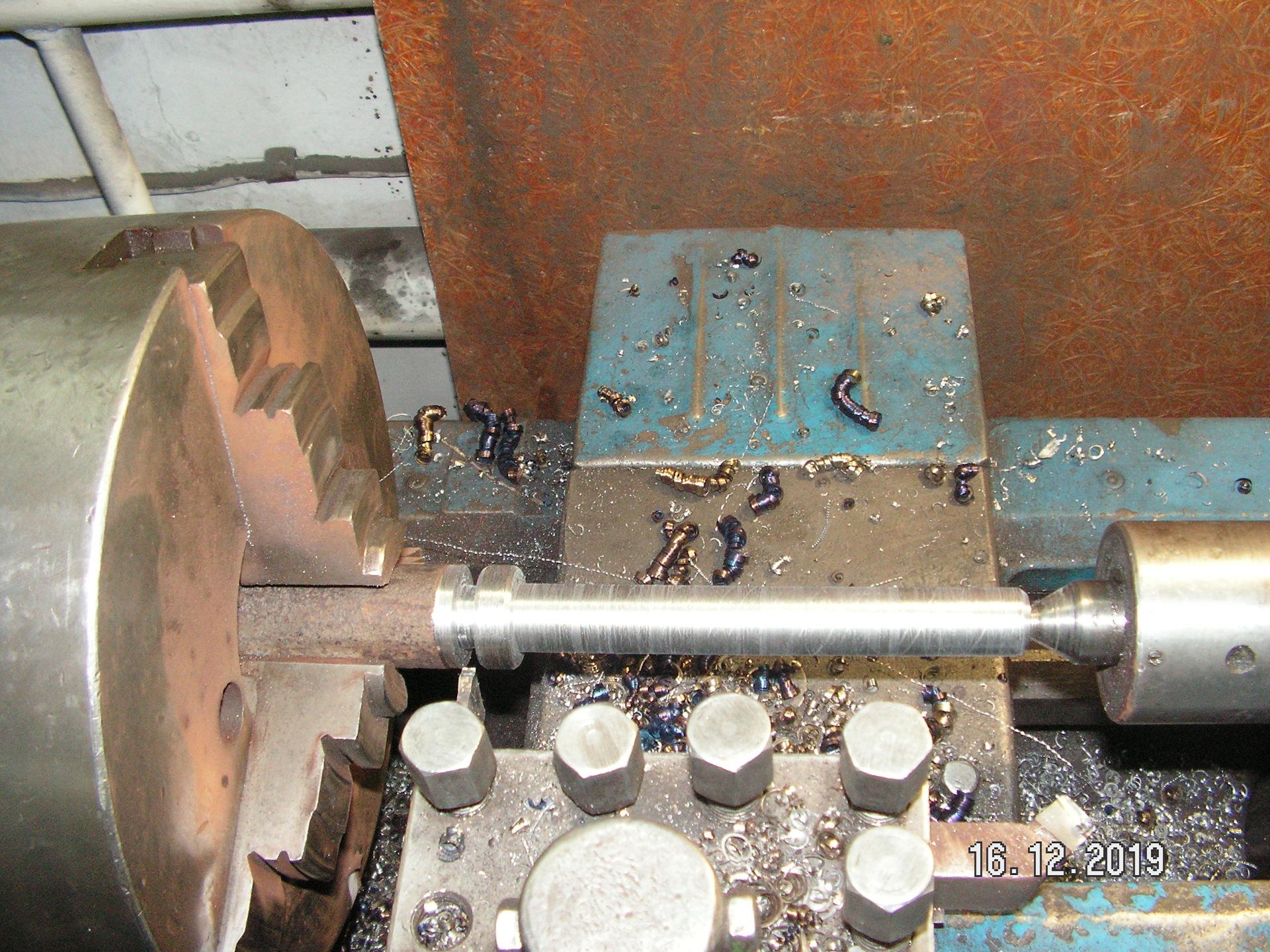

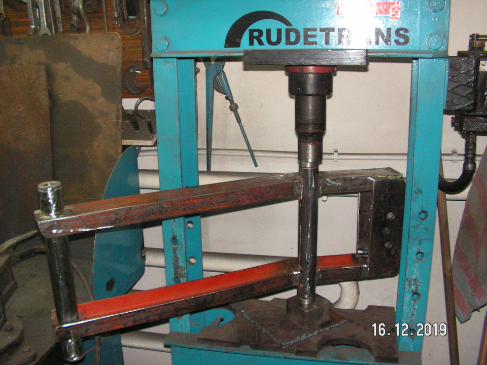

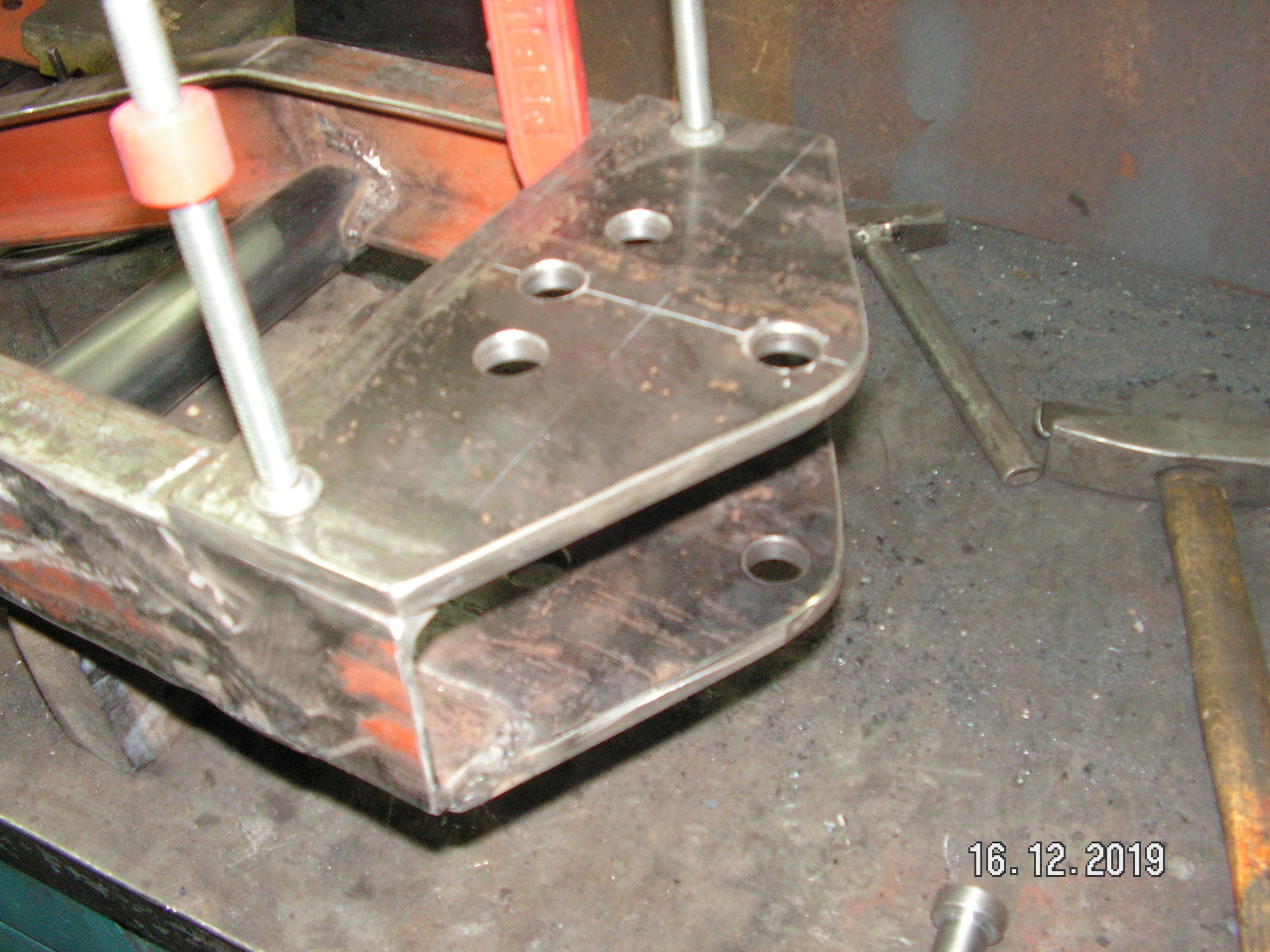

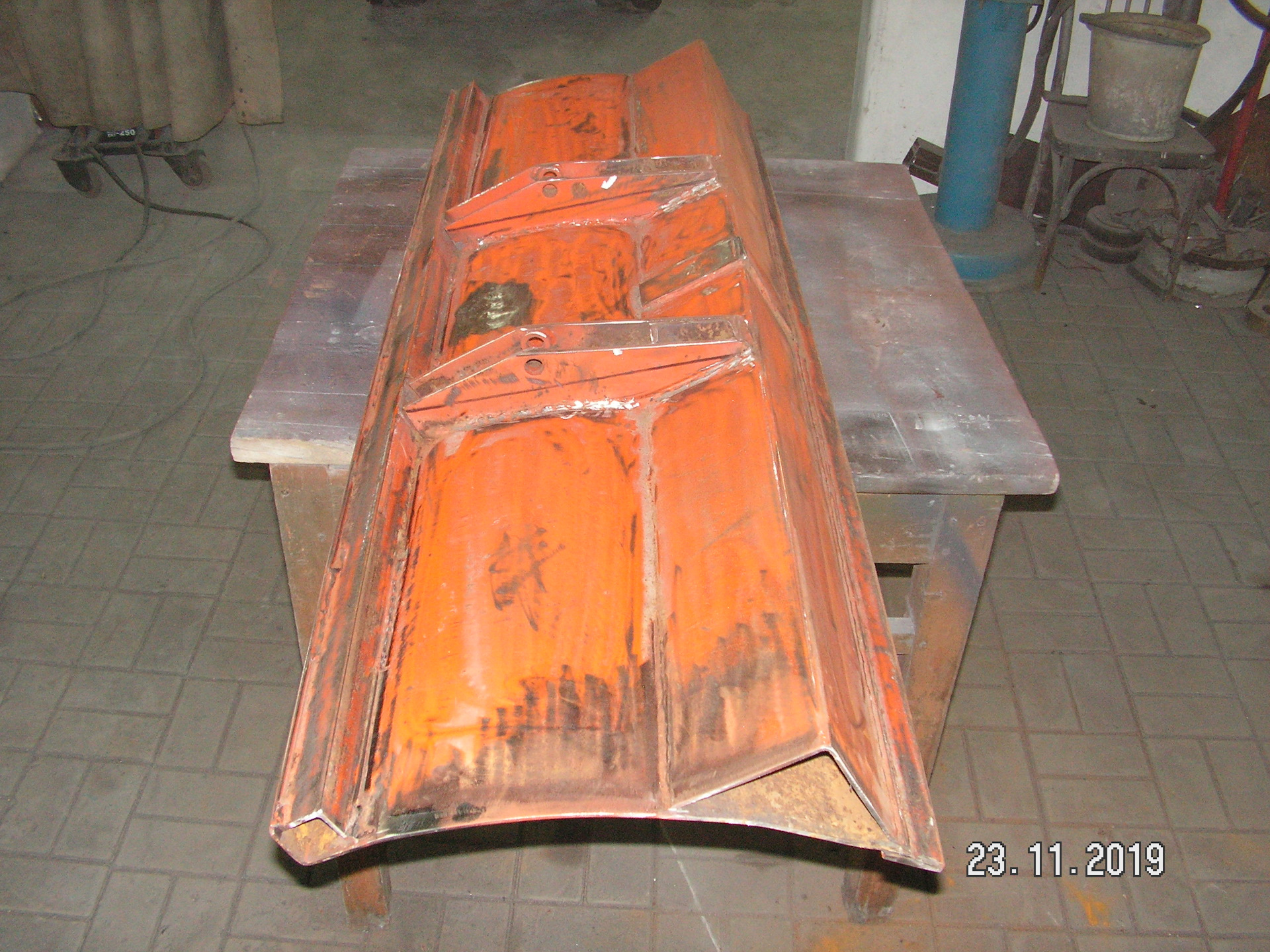

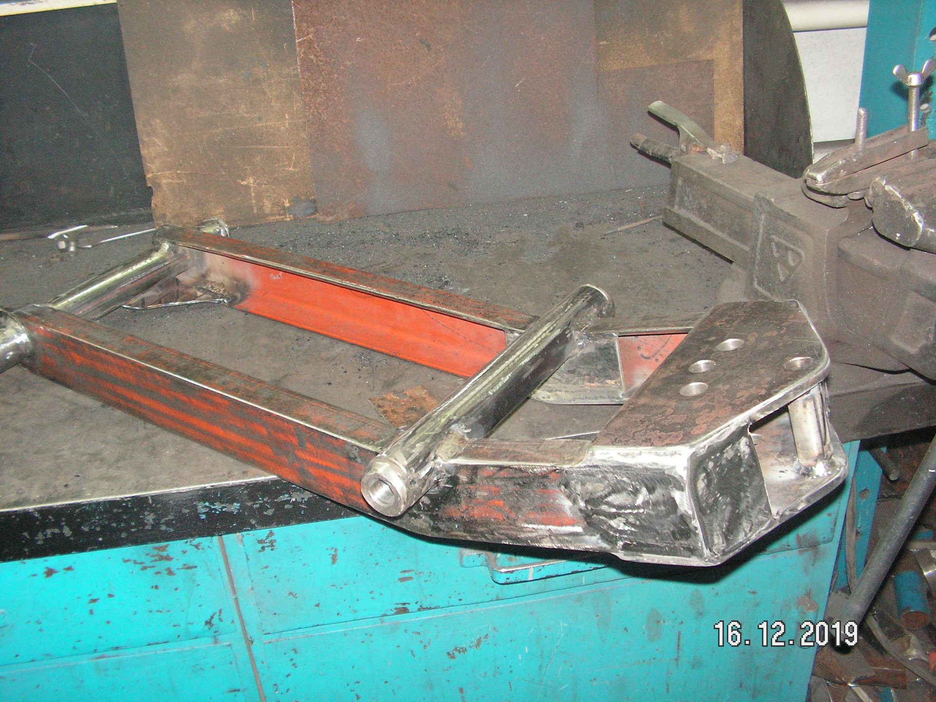

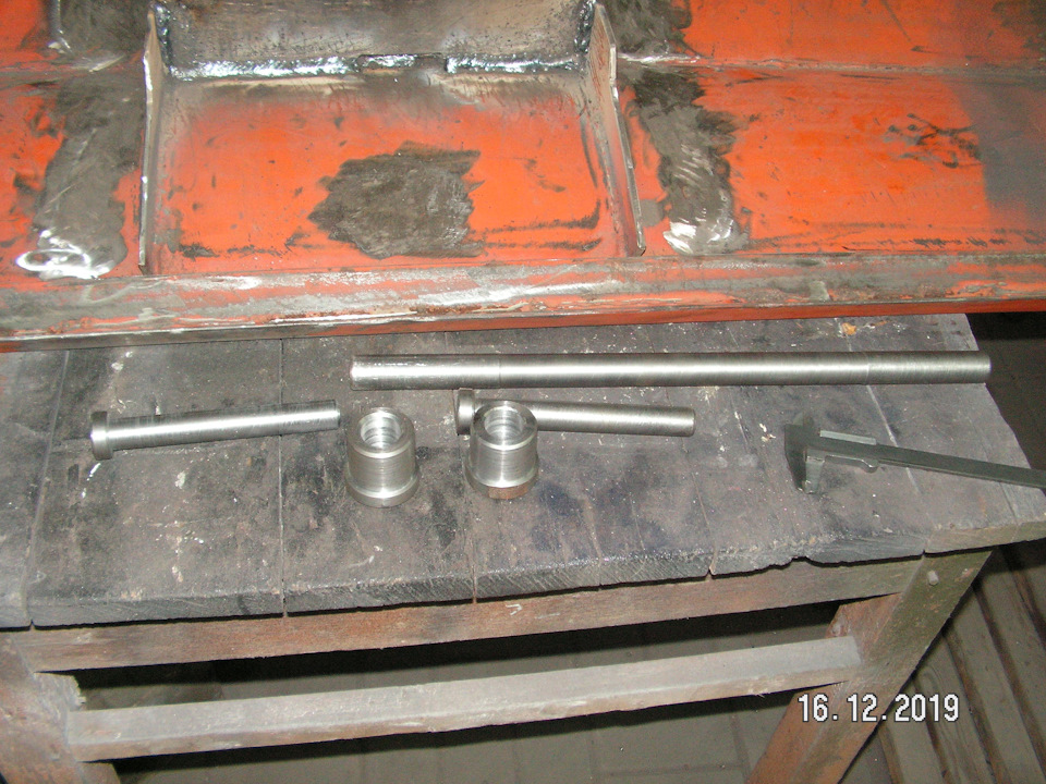

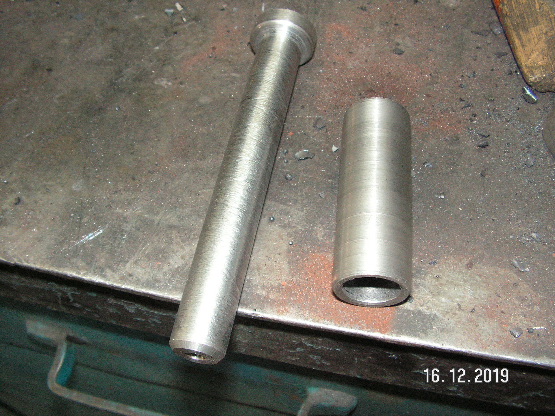

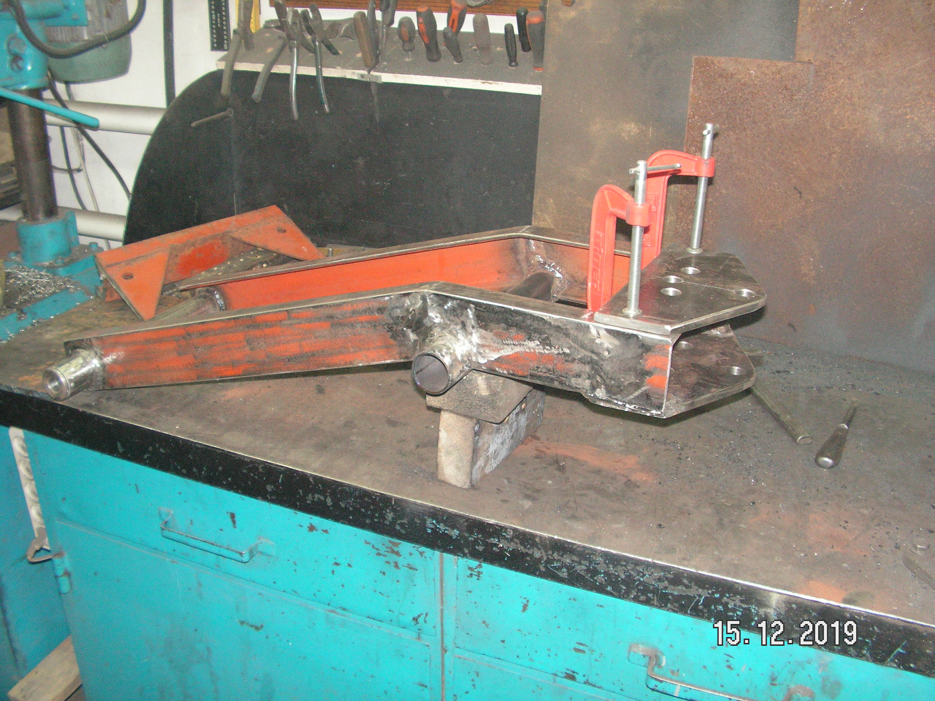

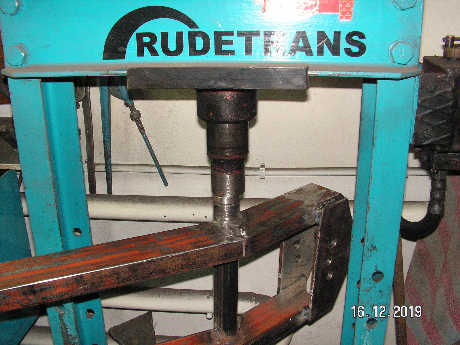

Приступил я к изготовлению переднего отвала на свой минитрактор. Как я уже написал ранее — отвал был куплен заводской от Т-16. Но он большой и не поворачивается. Занялся я его переделкой под свои размеры. Для начала отрезал все лишнее. Затем отрезал его длину. Был 1700мм. Сделал 1500мм.(если будет и это много, то можно отрезать еще немного). Отрезал все лишние крепления. Разрезал нижнюю раму бывшего отвала. И начал изготавливать свою. Из швеллеров ( от отвала Т-16) сварил новую консольную раму. Приварил два отрезка трубы на 48мм. Выточил для них по две втулки. Одна труба будет креплением к раме трактора. На второй трубе будут крепиться гидроцилиндры. Изготовил из металла толщиной 10мм. две пластины крепления отвала к раме. Выточил пальцы для поворотной части и крепления к раме и гидроцилиндрам. Приварил усилители. Обработал сварочные швы. Рама готова. Продолжение следует.

А из какого швеллера рама сделана?
Рама на отвале? Из 80мм.
