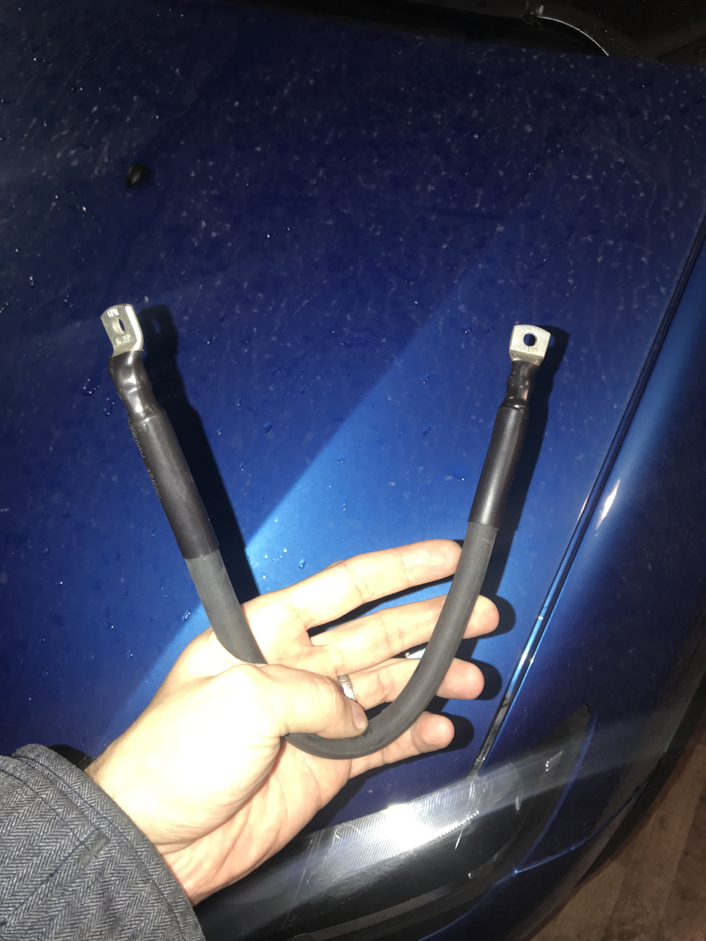

Совершенно случайно в гараже на глаза попался обрезок провода КГ-35 мм2.
Ну что ж валяется то без дела, да и дополнительная масса на АКБ не повредит точно. Тем более, резервные шпильки в лонжеронах есть, места под капотом предостаточно, не пропадать же добру !
В интернете великое множество противоречивой информации на этот счет. Каждый читает и делает свои выводы.
Делов на 20 минут — 2 отрезка, 4 кабельных наконечника медных лужённых и россыпь пружинных шайб, болт, да термоксадка.
Зачищаем, надеваем, обжимаем кримпером в несколько заходов.
После для эстетики одеваем термоусадочную трубку, прогреваем как следует и вуаля — массовые кабели готовы.
Сделал 2 штуки.
Первый на двигатель.

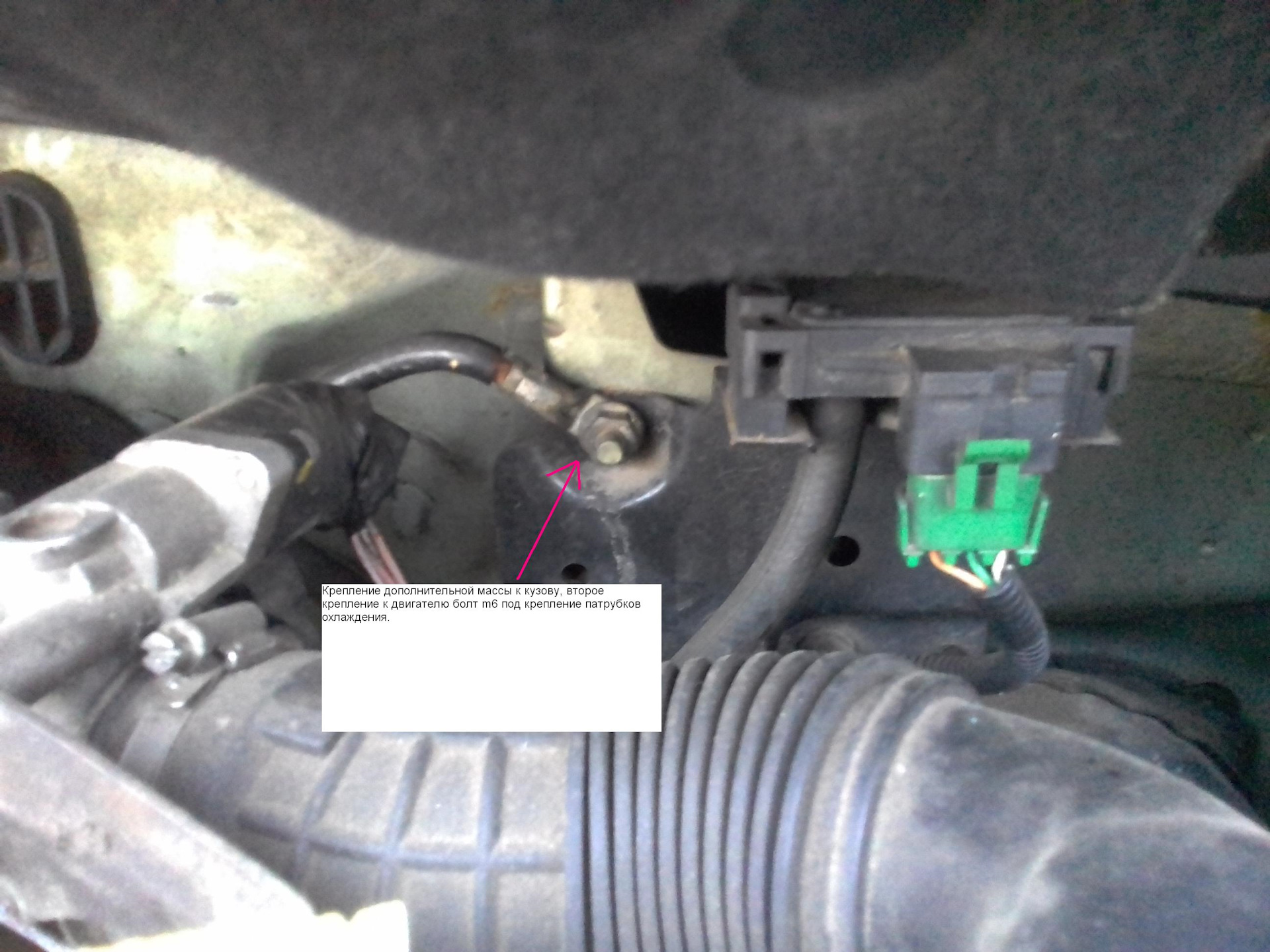

Второй на лонжерон.
Чтобы нигде ничего не болталось — фиксируем хомутами.
Какого-то чуда или эффекта от этой модернизации не жду.
Однако, масса лишней не бывает — пусть мне послужит.

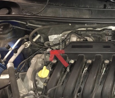

А на мотор куда крепил?
Если смотреть на двигатель К4М спереди, то слева в верхней части скраю в сторону салона есть отверстие с штатной резьбой — в него болтом через пружинную шайбу притягивай кабельный наконечник.
Alexxx3788
Ищи в этом месте
Это я так понял что в районе кронштейна за который мотор поднимают
Да
