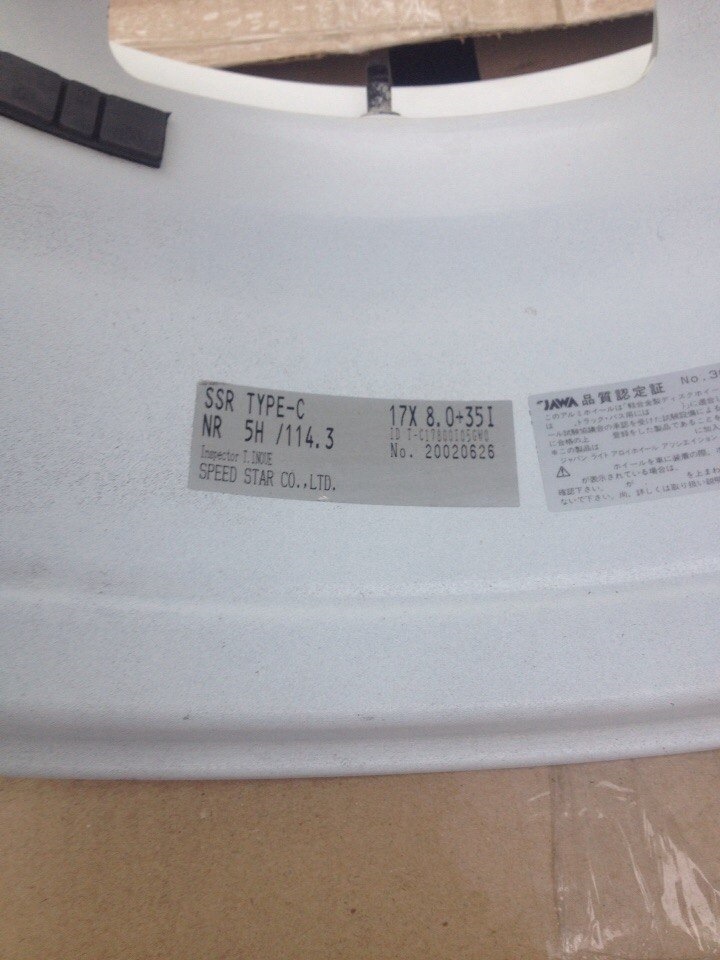

Поднадоели мне унылые, да еще и покоцаные, стоковые диски. Да и резину уже давно хотелось поставить пошире, т.к. на 215 резине не удавалось реализовать мощность авто. Изначально хотел купить попсовенькие, но все таки крутые, Rays Wolk Racing TE37. Но как то не получалось найти подходящий вариант… Поэтому начал присматриваться к другим производителям и моделям. Критерии были таковы: обязательно ковка, легкий вес, ну и параметры, чтоб арки не пришлось\пришлось, но не сильно катать. Вообщем понравились мне SSR Type-C. Одни из самых легких дисков по доступной цене и довольно симпатичные.В продаже как раз были диски подходящие мне по параметрам и цвету. В итоге приобрел их.
Перед: 17x8.0J +35 Вес примерно 7кг

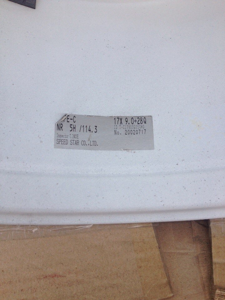

Зад: 17х9.0 +28 Вес примерно 8кг
Боялся что передние диски не встанут на ucf30 тормоза. Примерил, 35 вылета хватает за глаза, еще зазор в палец остается между спицами и суппортом. Вообщем я доволен. Осталось только выбрать и купить резину, но это уже совсем другая история…
