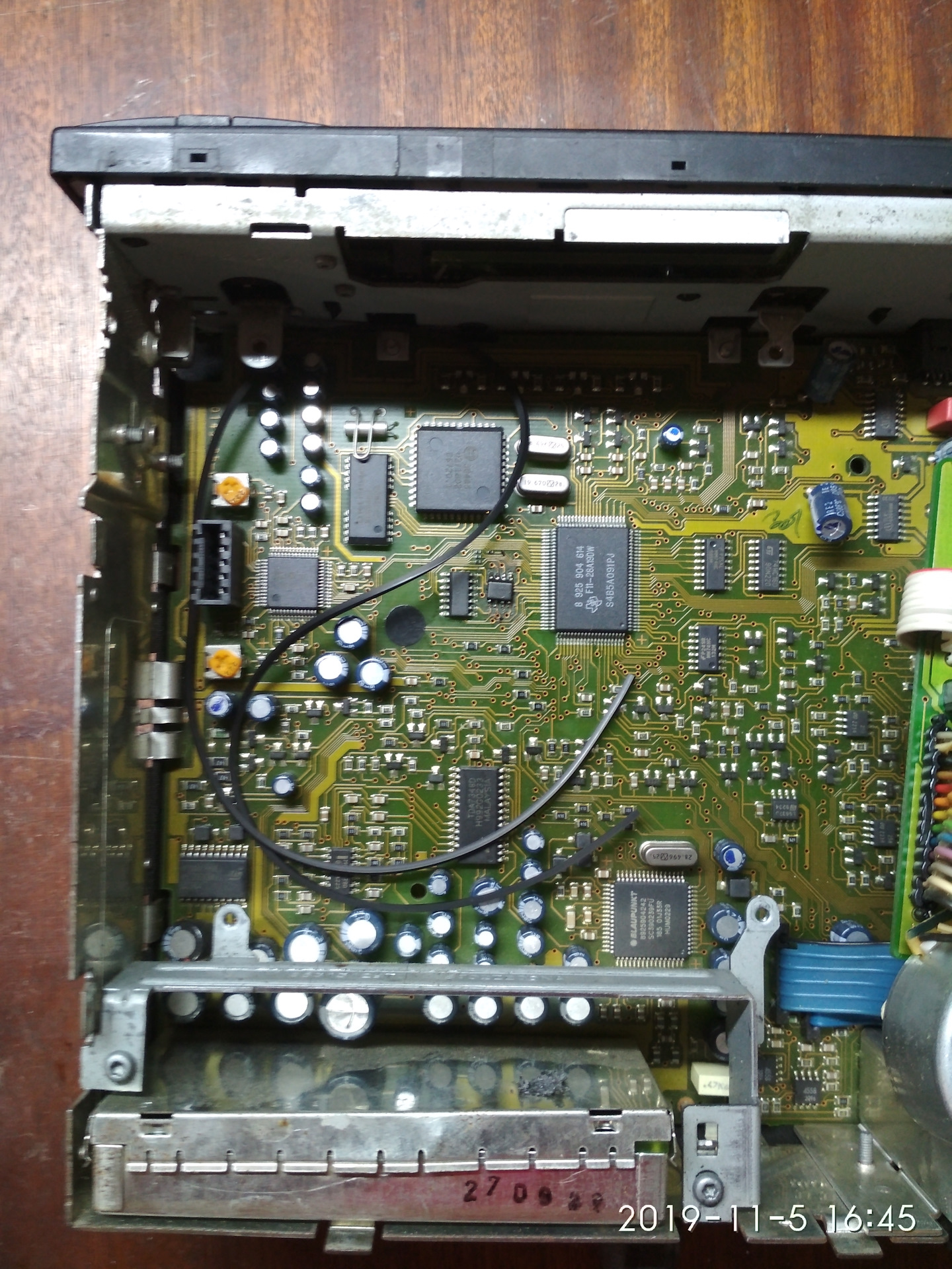

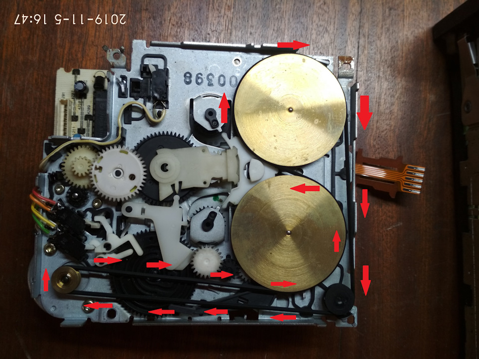

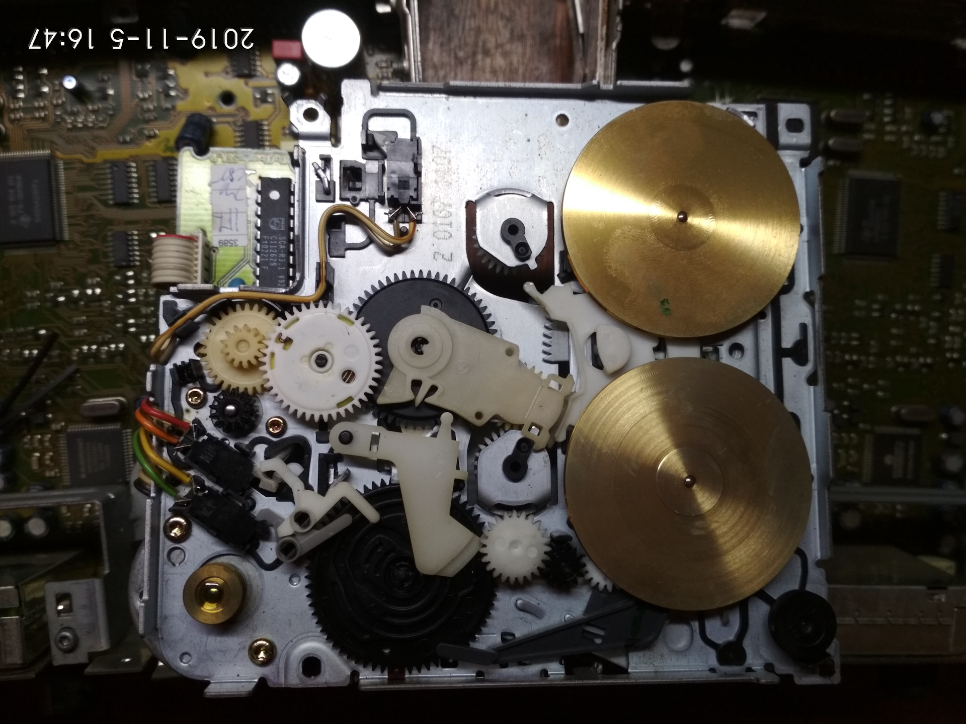

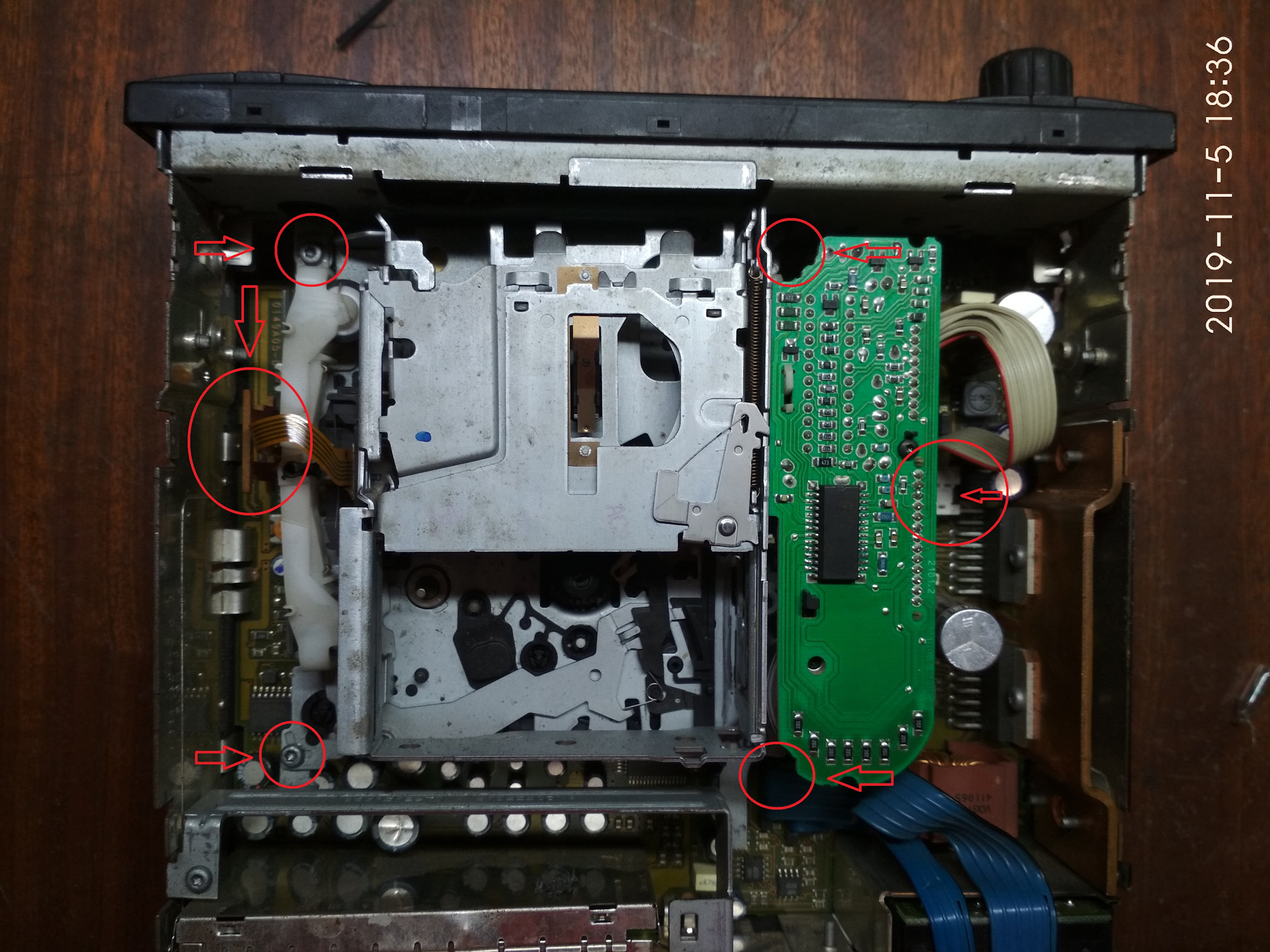

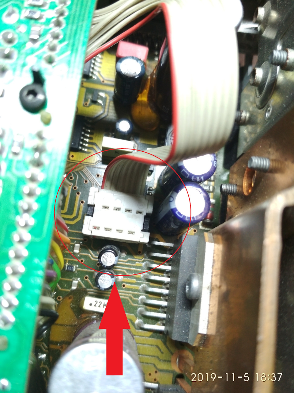

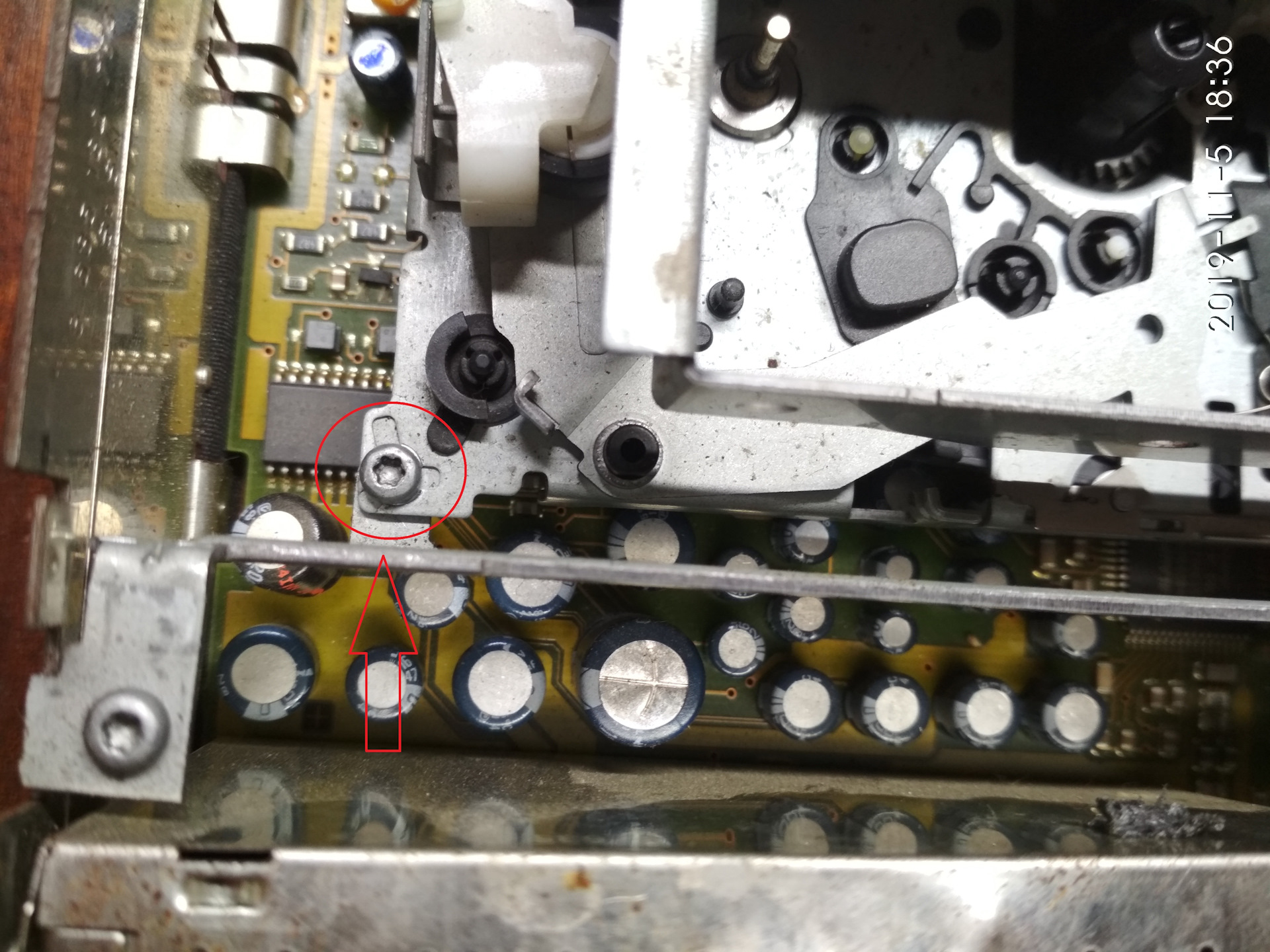

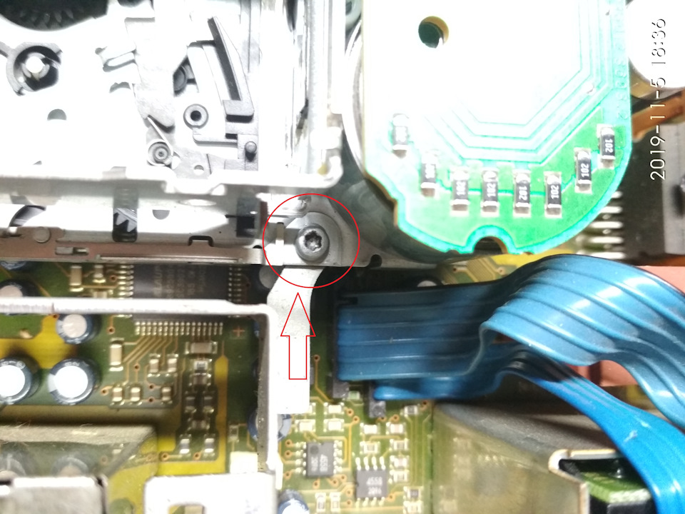

Решил попробовать ее починить. Снял верхнюю крышку и открутил четыре болтика, которые держат весь привод кассетника. Отсоединил два разъема и достал привод:

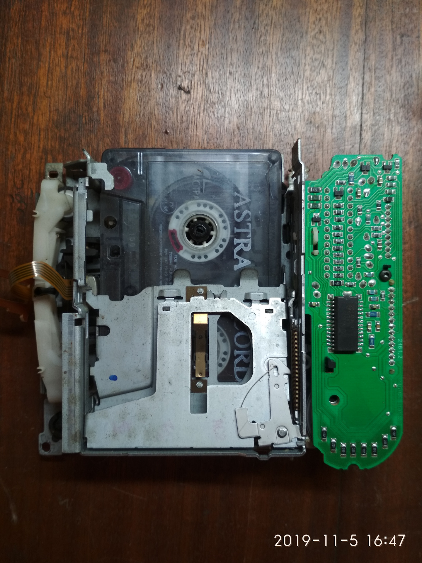

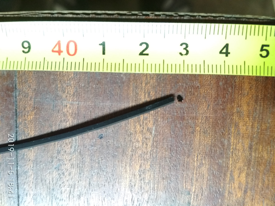

И обнаружил порванный пассик:
Хочу себе сделать зелёную подсветку кнопок и дисплея, для этого как-то купил точно такую магнитолу для экспериментов. Магнитола, по словам продавца, была рабочая, только кнопки залипали после залития их водой и код он не знал.
Разобрал вторую магнитолу и снял с нее пассик. Поставил в место своего порванного, но магнитола не заработала. Возможно, когда я доставал кассету, повредил один из концевиков (их там вроде три). Решил попробовать переставить привод в сборе.
Один разъем который находится на приводе отличался от того который стоял у меня, но его ответная часть которая подключается к основной плате магнитолы была точно такая, переставил в сборе.
И все заработало! Теперь снова можно слушать любимую музыку.
Измерил длину пассика, она составляет 43 см (возможно, кому-то понадобится).

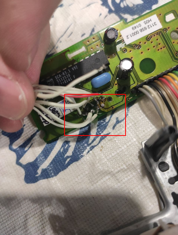

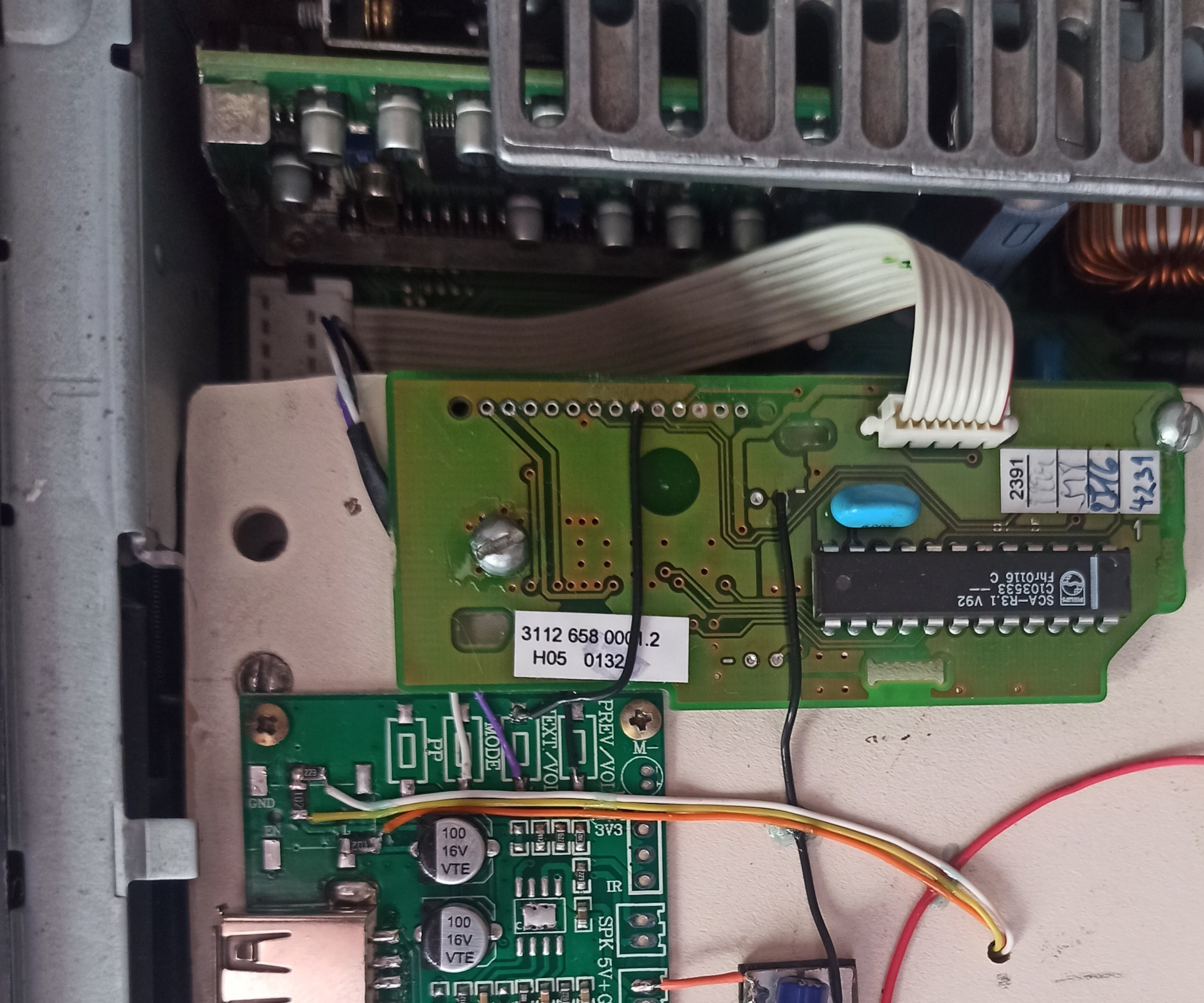

В случае удаления ЛПМ (при внедрении модуля блютуз или USB, например), что бы избежать появление надписи "Tape Eror" при каждом включении, плату необходимо оставить внутри, отпаяв от механизма (вместо микриков поставить перемычки, две шт.).

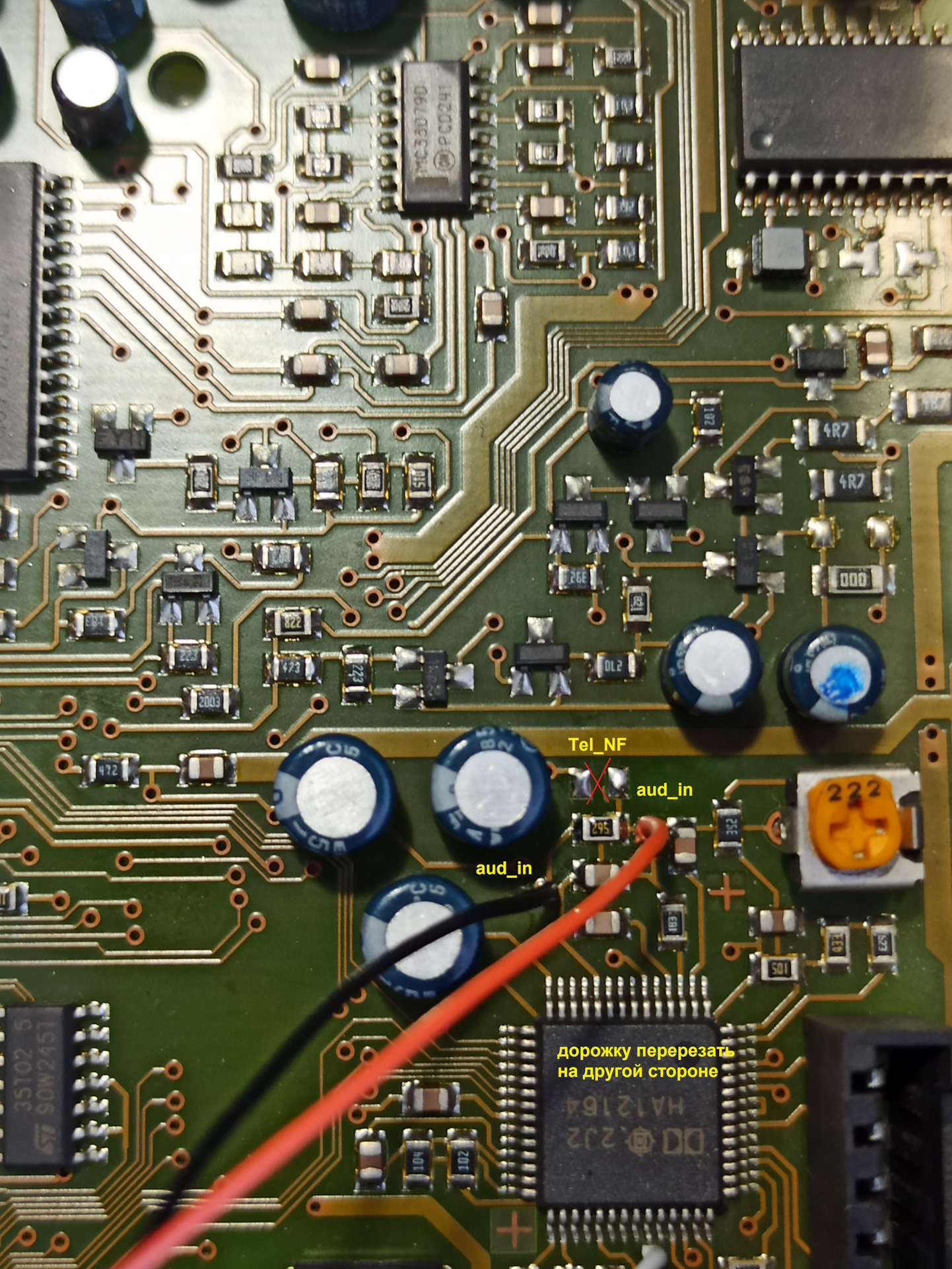

Вход телефона можно превратить в стерео. Находится в той же микросхеме, которая обрабатывает звук с кассеты.

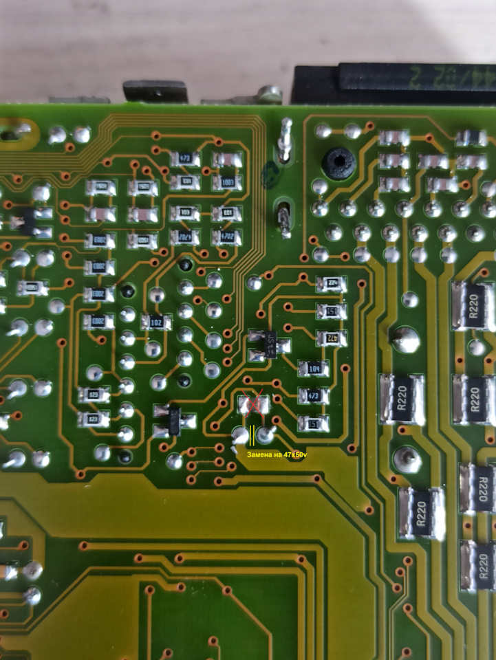

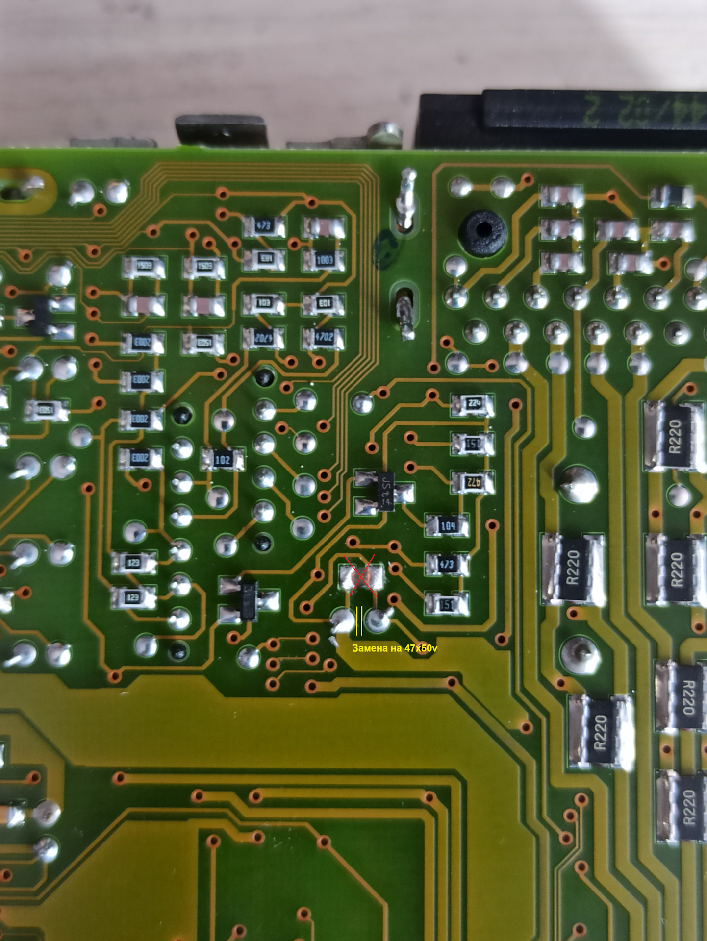

Для того что бы не происходило моментального вырубания магнитолы при перезапуске двигателя можно сделать задержку на выключение от ключа путём удаления резистора R871, и заменой конденсатора С870 на 47 mF (5 сек.)

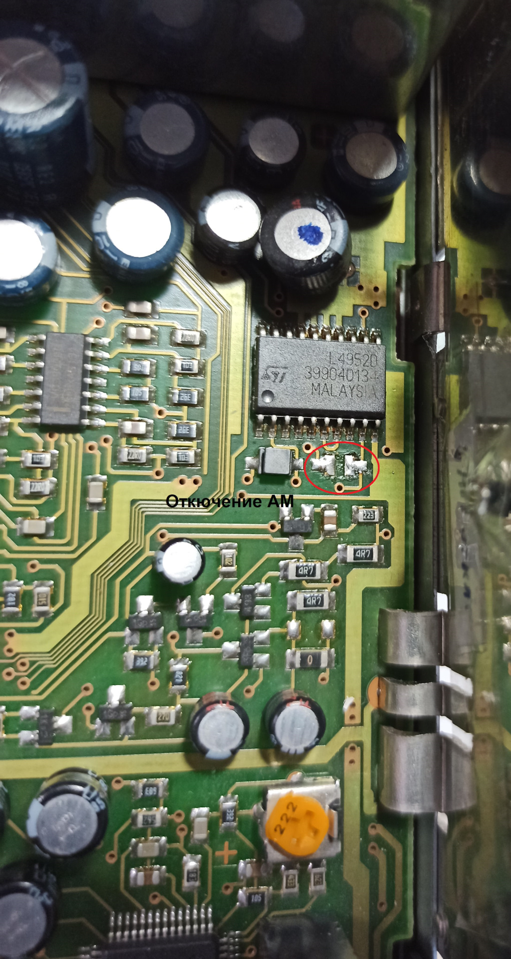

Здравствуйте. Может быть пригодится кому нибудь. Что бы не появлялся не приятный шум при случайном нажатии на кнопку АМ, надо выпаять дроссель.

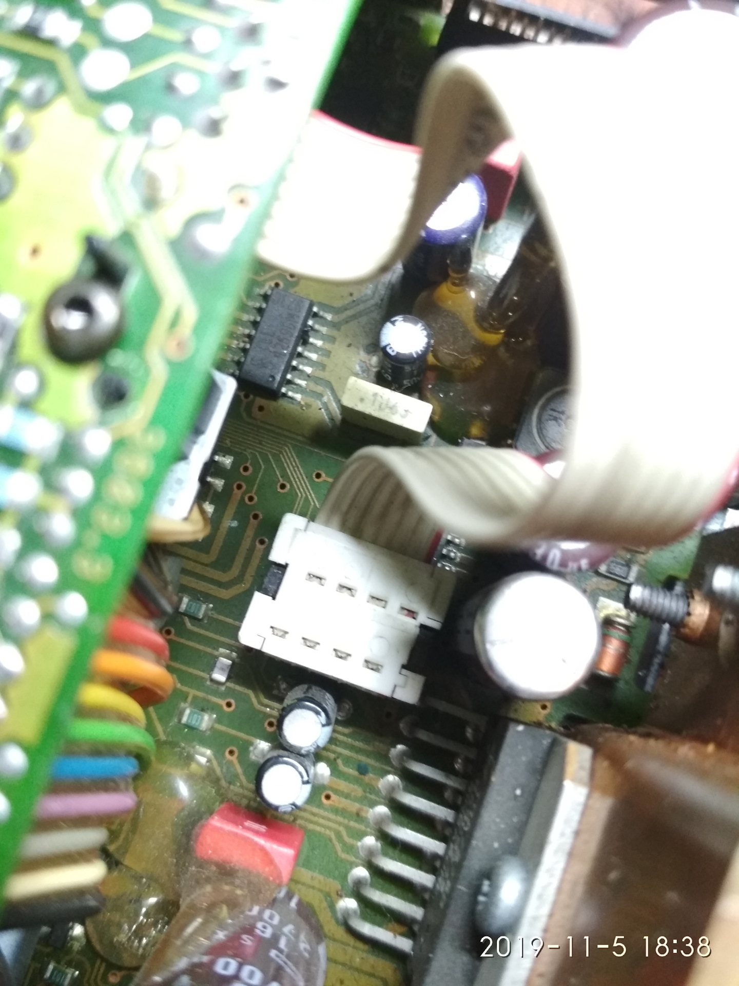

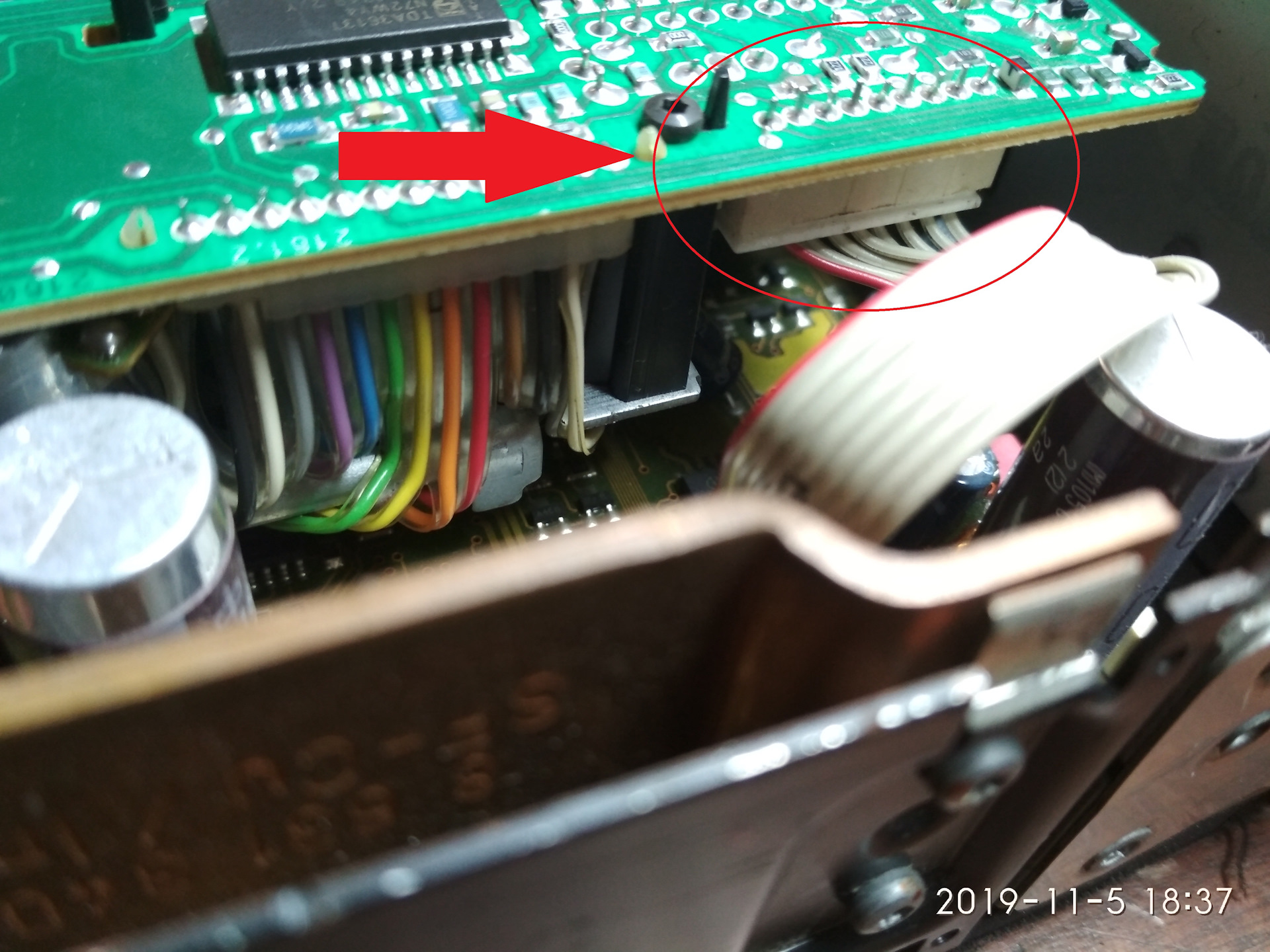

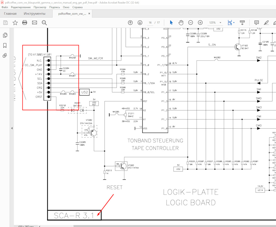

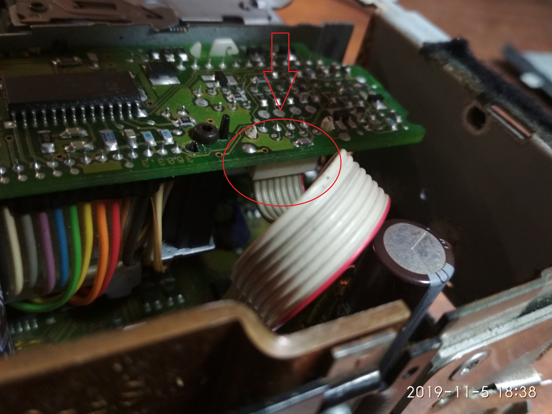

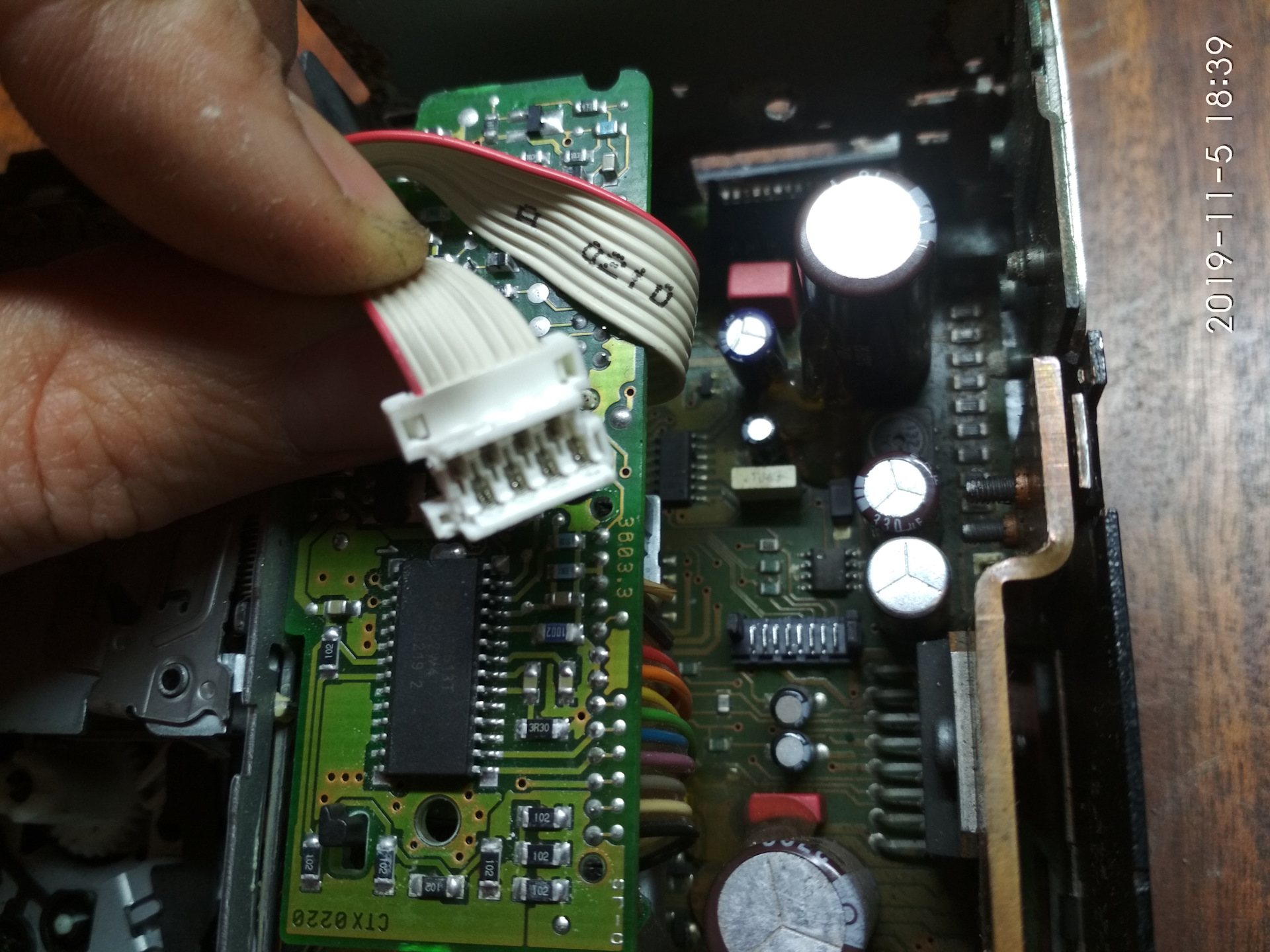

привет. не поможете советами? купил магнитолу, на ней кто-то пытался курочить кассетную деку.
три провода к мотору я вернул, а вот этот шлейф, который крепится к основной материнской платы, его почему-то отпаивали со стороны кассеты и возвращали обратно, кроме одного провода.

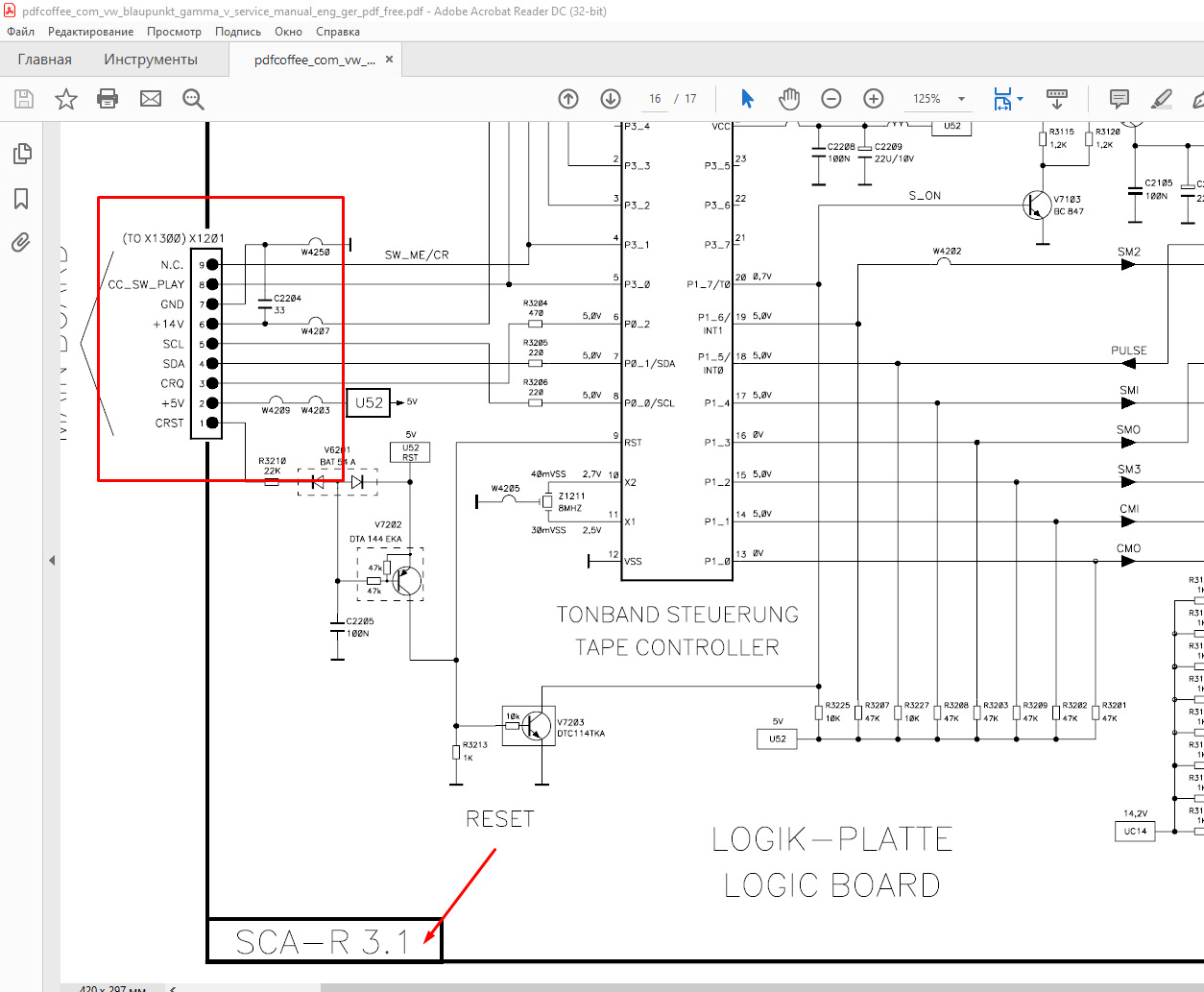

вернул его в свободное место — магнитола не запускается. снова отпаял — выдает ошибку No Tape. Речь о этом:
Может где-то дорожка на плате перебита?
не могу найти точно такую же схему. у меня сейчас отпаян один провод (так было с покупки)
паяю его в свободный штекер и магнитола не запускается.
у меня отличается версия (3.1 и моя 3.3)

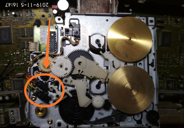

Здравствуйте! С такой же брал, GAMMA 5. Проверьте концевики, возможно какой-то не работает и не отдает кассету.
А что имеется ввиду под концевиками? Не совсем понял что это именно.
Провода?
babkaone
Провода?

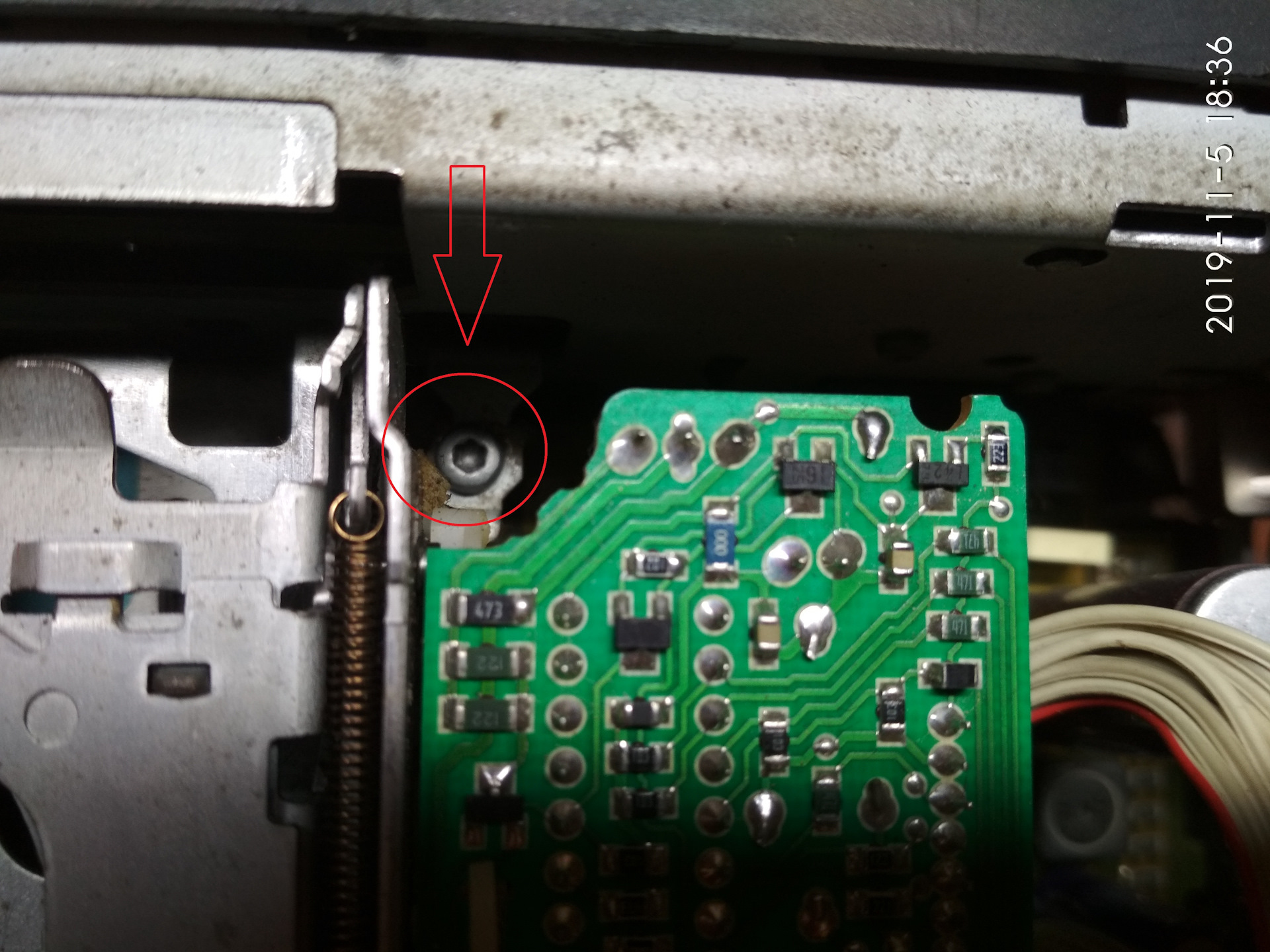

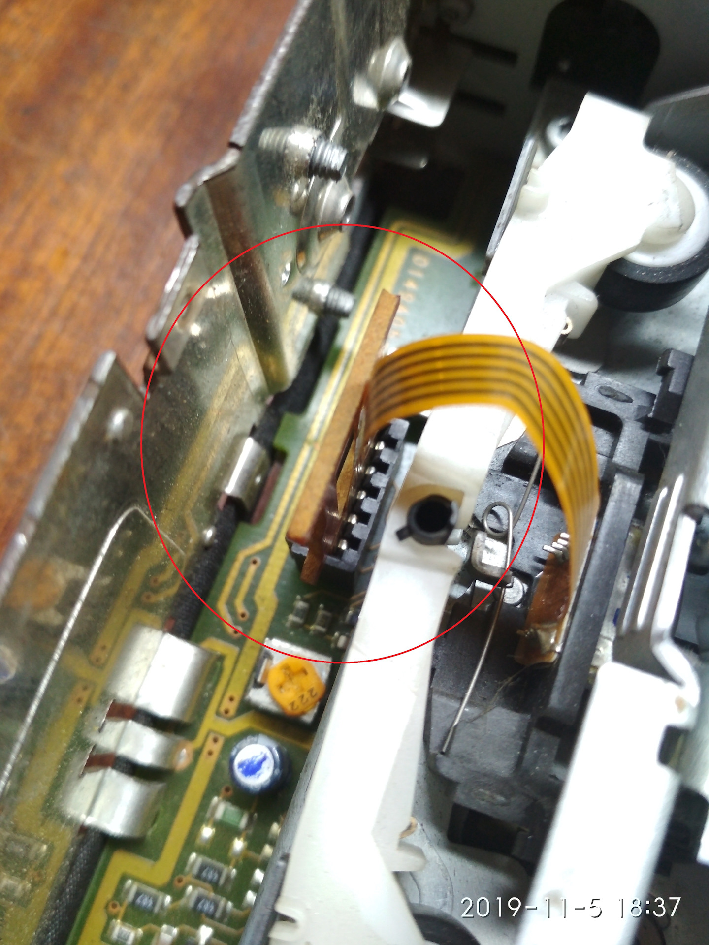

Там находятся микровыключатели:
Спасибо большое что подсказали)
Был расстроен что проблема такая возникла.
В общем я эти концевики отсоединил, посмотрел, с ними ничего быть не может думаю, назад все поставил, включаю, и оп, кассету отдала, пробую снова, играет и все нормально) странно конечно что это было такое) но заработало)
Огромное спасилб, правда) а то я думал уже все.
