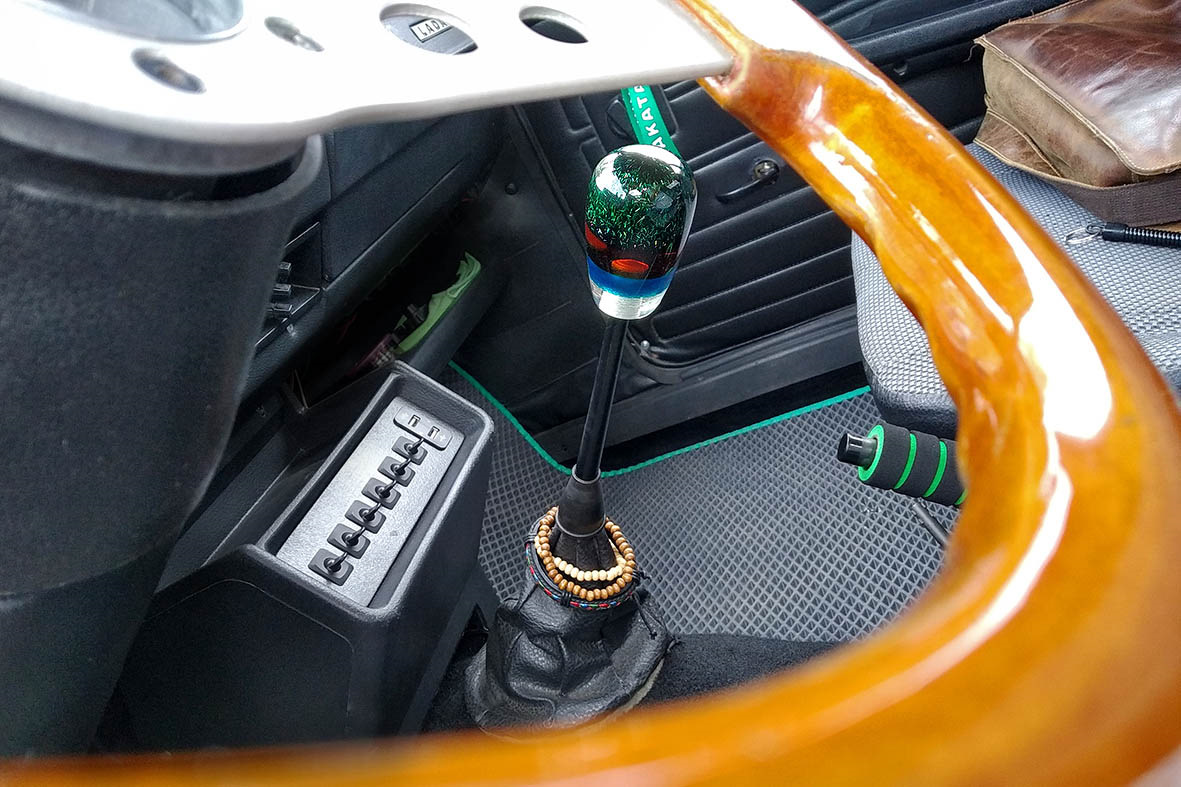

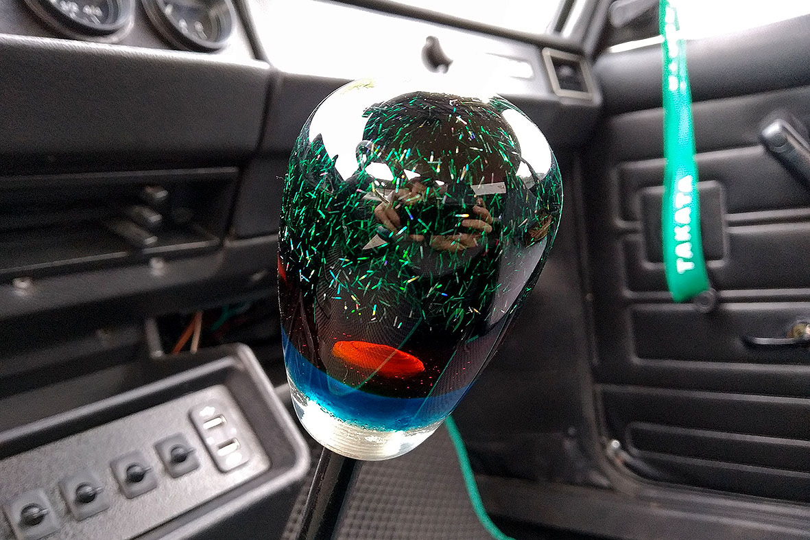

Мне не давала покоя смола, остающаяся у Антохи, после работы со стеклопластиком и карбоном.
Выбрал самый красивый стаканчик, болгарку в руки и поехали.
Точится медленно, надоедает быстро, делал в общей сложности 3 дня…
…но в итоге получилось это!
Полирнули в оконцовке и результат превзошел все ожидания.
Никаких гаек вклеивать не стал, просто просверлил дырку и накрутил.
Максимало быстро и без запарок, работает, результатом очень доволен!

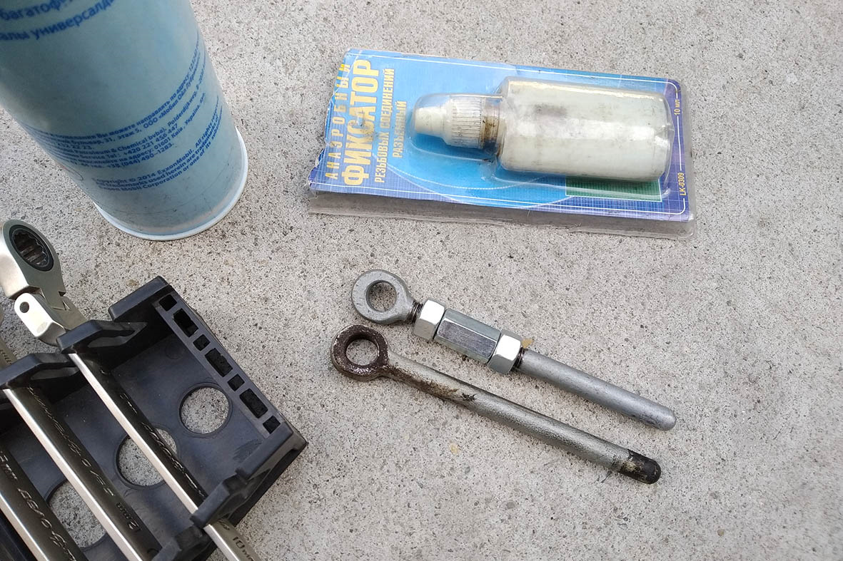

Заменил стандартный шток педали сцепления на регулируемый (Лёха спасибо за резьбу)
т.к. с комплектующими от нивы сцепа схватывала в самом полу и иногда был небольшой недовыжим.

А если сделать длиннее шток на рабочем цилиндре, будет дожимать?а то с такой же проблемой столкнулся
В теории да, но не получится ли, что он постоянно будет нажимать?!
У педали был свободный ход и мне хватило добавить буквально пару миллиметров.
Ручка супер :)
Спасибо!
