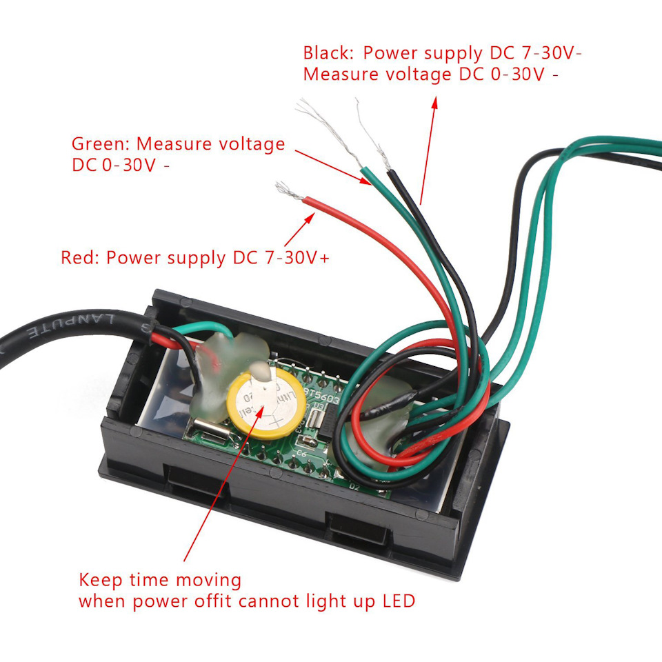

Еще хочу сказать, что качество спайки отвратительное, пришлось контакты заново перепаивать. Еще в этой "приблудине" есть батарейка, поэтому показания времени при выключении зажигания не сбрасываются.

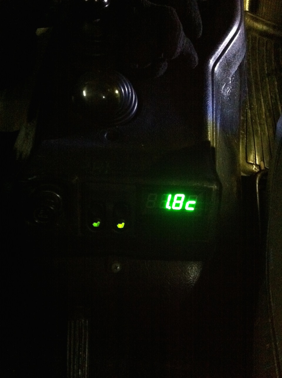

Фото готового результата. День.
Время (часы минуты)
Время (секунды)
Вольтметр
Показания температуры
Фото готового результата. Ночь.
Время (часы минуты)
Время (секунды)
Вольтметр
Подсветка оказалась чересчур яркой, поэтому я монитор затонировал пленкой 5%.

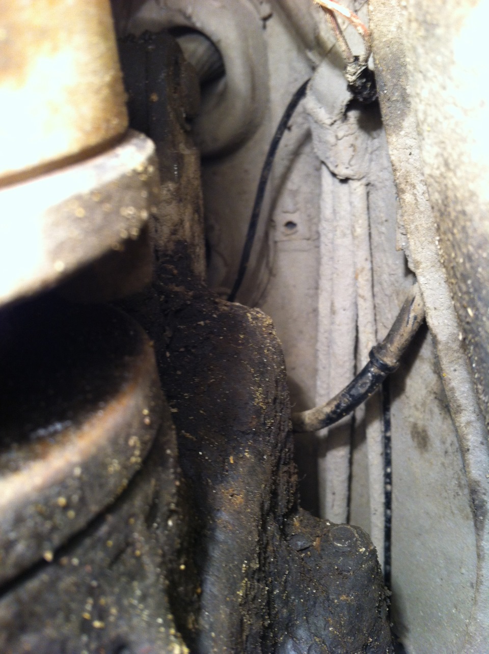

В последнее время видел несколько записей о переносе датчика из штатного места на М-ках, решил не повторять ошивок и не вести его вперед к радиатору, а вывести в районе раздатки, тем более длинны штатного провода хватало.
Но как позже выяснилось, это крайне неудачное место. При езде всё тепло от двигателя идет как раз через это место. В 20-ти градусный мороз, датчик показывал +25-30 градусов.

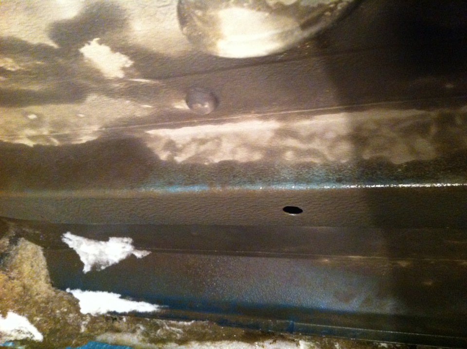

Решил датчик завести в лонжерон, чтобы температура была наиболее точной и постоянной. Взял акустический провод (он лучше всего подходил по сечению) около 2х метров, разрезал штатный провод, нарастил.
Провел по стенке кузова:
Зацепил за трос спидометра:
Завел в лонжерон:
Пропихнул примерно до середины этого фото:

От этой "приблудины" выходят три провода: черный, красный и зеленый.
Зеленый идет на 2 предохранитель (на нем появдяется 12В при включении зажигания).
Черный и красный к клемам АКБ. Можно было запитаться и рядышком, например у прикуривателя, но мне показалось это неправильным.
При данной схеме:
1) зажигание выключено — прибор не работает;
2) зажигание включено, двигатель не заведен — показывает заряд АКБ;
3) зажигание включено, двигатель заведен — показывает напряжение подающееся от генератора на АКБ.
