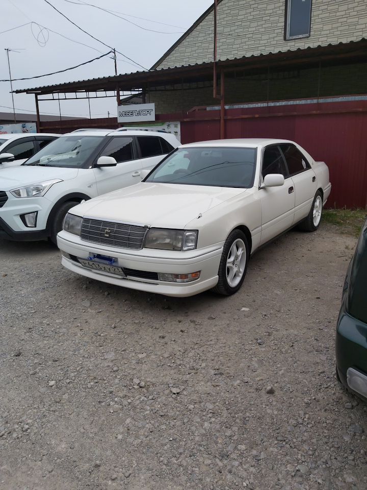

Поднадоел вид поблекшей передней оптики и поворотников, а так же затёртой и отпескоструенной от времени решётки радиатора. С разборки были заказаны поворотники посвежее, поскольку цена новых в 4к отпугнула, куплен балон чёрной краски. Разобрал фары с помощью фена. Всё помыл, почистил и посадил на герметик. Задул в несколько слоёв решётку. Между делом установил Волговские звуковые сигналы, очень уж несерьёзный звук у заводских.
После того как всё высохло собрал всё на место.

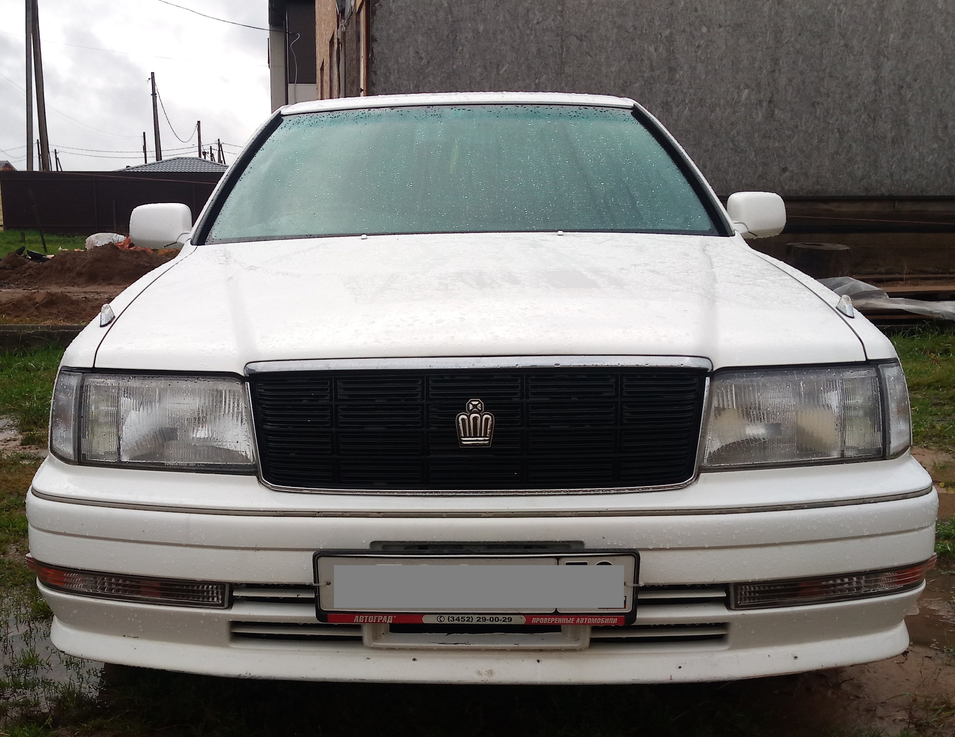

Приветствую! Стекло как снимал с фар? Говорят геморойно снимать
При наличии промышленного фена ничего сложного. Минут 10 водил по контуру стыка со стеклом, потом располовинил двумя плоскими отвертками и вуаля.

Решётка радиатора на CROWN из года в год, от модели к модели даёт этой марке свой шарм и общую узнаваемую стилистику . Ты покрасил всё это дело…
нет ничего лучше родного хрома.
Эти решётки стоят совсем не дорого и ещё пока есть в большом количестве и идеальном качестве.

Пока как временное решение. Плюс — на чёрном корона отлично смотрится.
не идёт ему чёрная решётка
