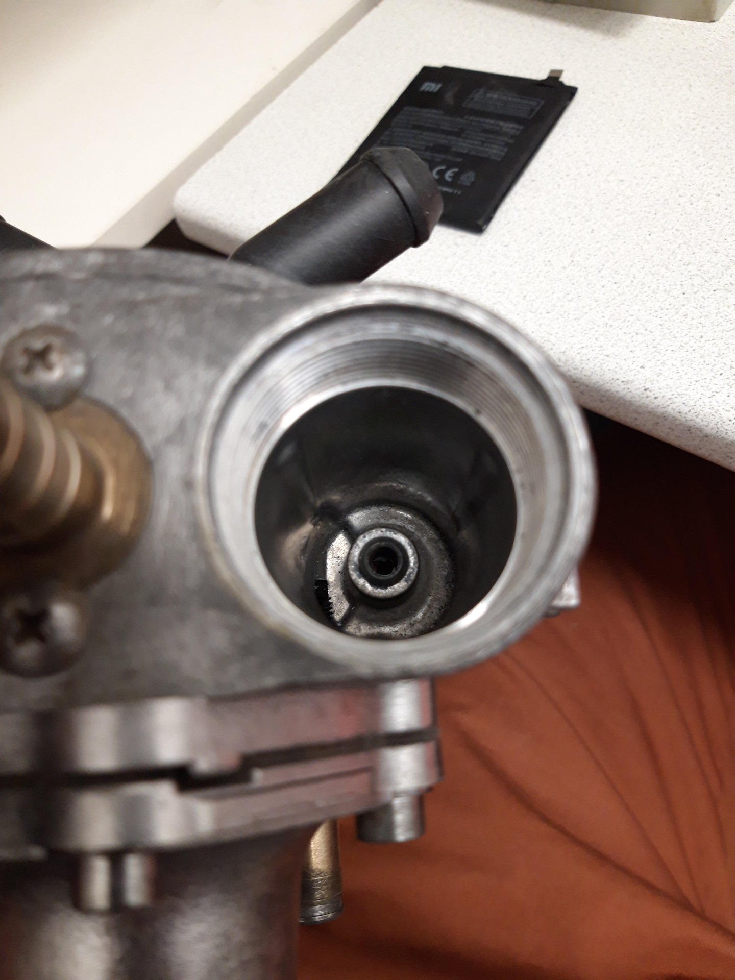

Все отчистил от грязи и увидел дату на редукторе.
Далее достал фильтр и заглянул внутрь. Фильтр стоял родной с фирменной маркировкой и магнитиком внутри, отсюда следующий вывод что в редукторе его еще даже не меняли. Из-за медных магистралей в фильтре было немало грязи.
Внутри же было все чисто.

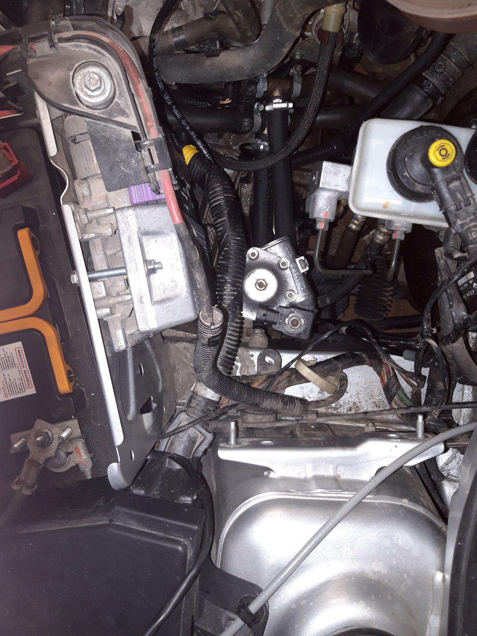

Редуктор закрепил через кронштейн к подушке КПП. место очень удобное. на этом же фото видно сам ЭБУ для ГБО. Его закрепил прям поверх штатного ЭБУ.
Косу переплел уже по месту, но это ушло тоже не мало времени зато все аккуратно. Переплел в тканевую изоленту.

По итогу с подкапоткой я закончил. Получилось очень аккуратно и незаметно чего я и хотел.
Так выглядит под капотом с установленным ГБО
