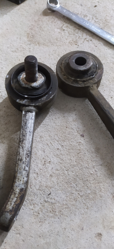

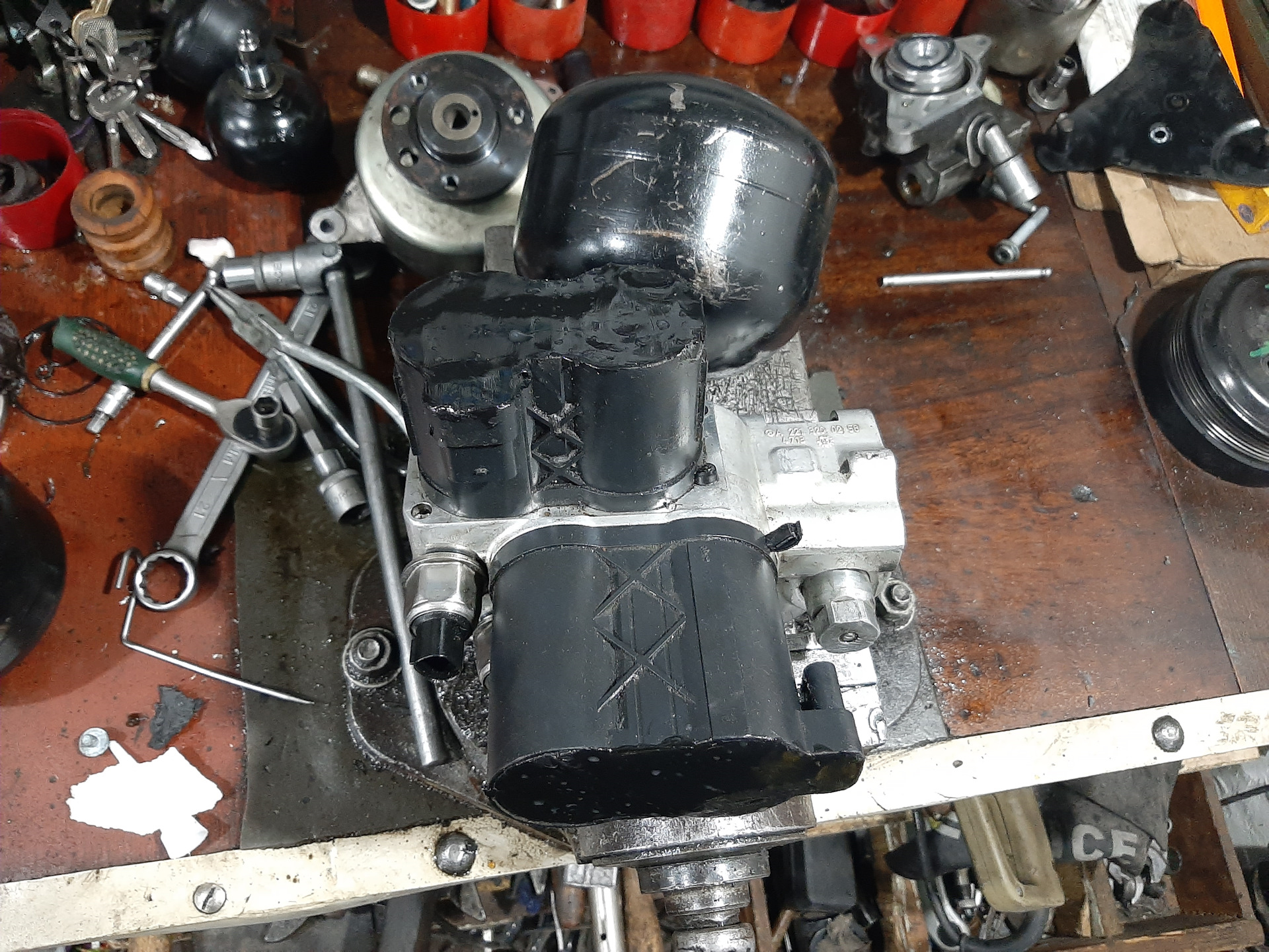

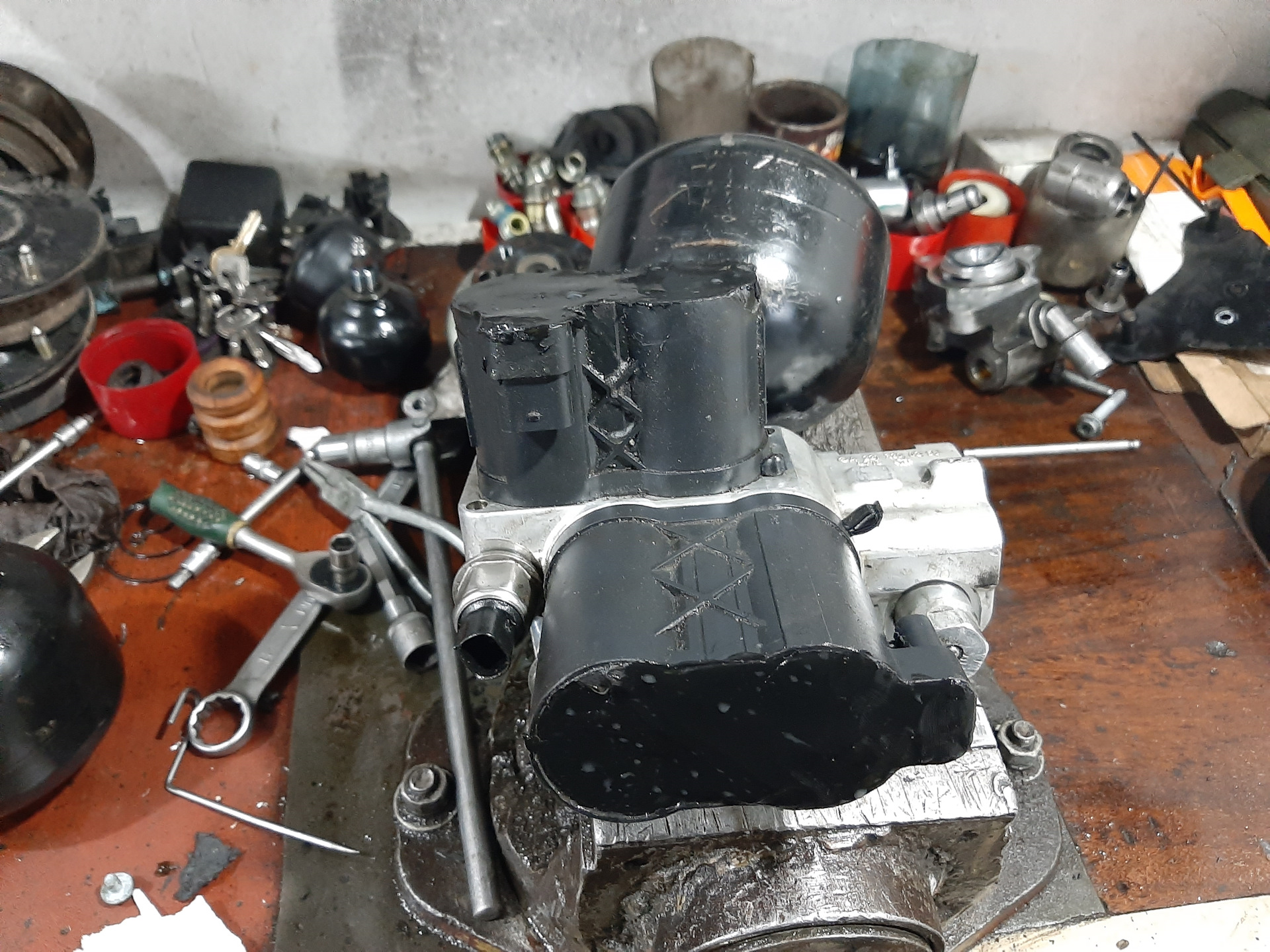

Прислали мне всю подвеску ABC W221 из Чебоксар. Пробег у данного авто от 50 до 60 тыс км. Человек покупал его с новья с салона. У него лопнули задние пружины.
После разбора было обнаружено что задние 2 стойки совсем мертвы, передние в предсмертном состоянии. При разборе насоса был обнаружен мертвый демфер пульсаций, 2 плунжера лопнуты. Блоки клапанов тоже были перебраны.
На данный момент жду от клиента новые пружины которые он заказал новыми на заводе.

Вы разберите стойку и удивитесь в каком состоянии аморт
