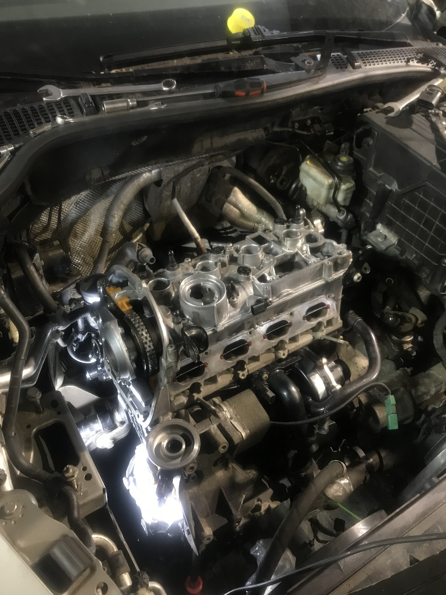

Собрали мотор, завели, вроде все хорошо! Проехал уже 250км, кручу не выше 2000-2200 оборотов, нагрузку не даю. обкатывать собираюсь 4000-5000 км. через первую 1000 сменю масло, потом через 2500 и дальше 5000 до смены. Масло выбрал Valvoline!

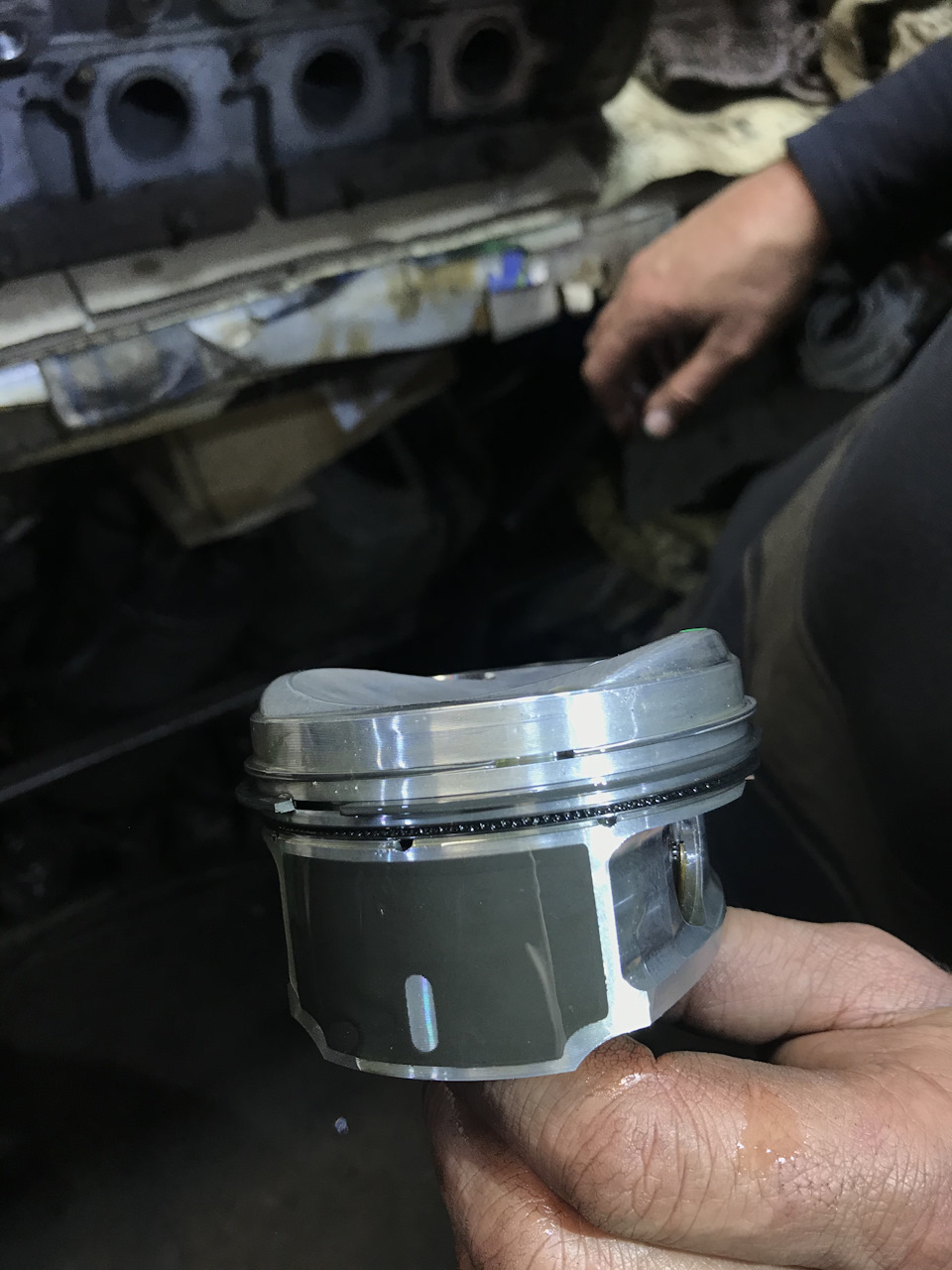

Поршни были установлены кованные СТИ — № 318.05.1
Кольца NE
Заказывал тут — bestracingparts
Человек который точил мне блок сказал, что поршни хорошие и уже имел дело с такими.
Поменяли лопатки фазорегулятора
Заказывал у него — papa426
на старых выработка присутствовала
Заменили форсунки, поставил от 2.0

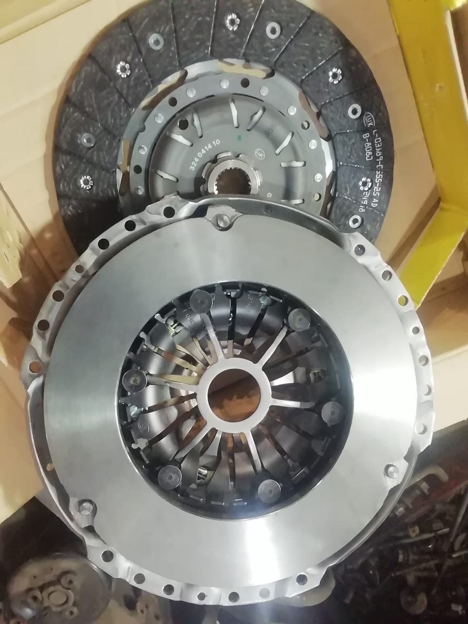

Также махнули диск, корзину сцепления и выжимной от RS

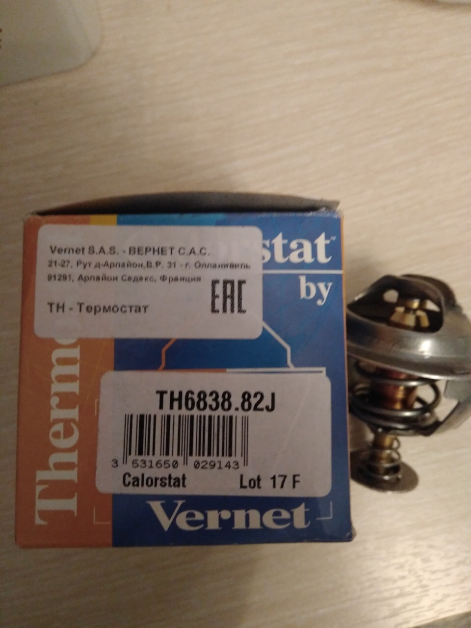

естесно холодный термос воткнули
его над будет немного подточить с двух сторон
Фланец термостата VAG 06J121121

Приветствую, спустя долгое время что можешь сказать про ковку?)
Нечего говорить, всё работает без каких либо проблем
Как ковка себя ведёт? На холодную не стучит ?
Да вроде норм, стуков не слышал ни каких. Пока обкатываю…
Ко мне постучалась капиталка, но от ковки отговорили, ставят оригинал последней ревизии. Аргументы что у ковки больший тепловой зазор, отсюда стук на холодную, расход масла повышенный пока не прогреется и вероятность задрать юбку, тоже на холодную.
То есть ковку имеет смысл ставит под большой буст, тогда эти нюансы не так важны.
Под эту ковку зазор 0.07
Отзывов негативных поршней СТИ я не нашёл, да и цена по сравнению с оригиналом отличается. Жора масла пока не увидел у себя, сколько залил, столько слил.
А так, это дело каждого, хочешь ориг, ставь ориг, хочешь ковку ставь ковку!
Для большого буста делают зазоры огромные-11-16 соток, там, да, стучат на холодную.
А большой буст, это сколько в твоём понимании?

Мне на одном сервисе где недавно пассат с таким же движком от масложора избавляли сказали что есть поршня ремонтные и меняются только они без всего остального
ремонтные только с расточкой, поэтому они ремонтные! а так да, есть поршни стандартного размера, модифицированные и кольца нормальные от масложора. если цилиндры в хорошем состоянии, то меняешь поршня и кольца, но там не намного дешевле будет, минус расточка и все
