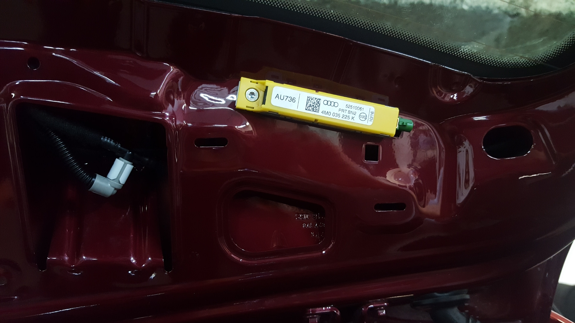

Никакие потери из описанных в прошлых постах не смогли отвлечь меня от намеченой цели — произвести замену частотных фильтров (усилителей сигнала) с обыкновенных на цифровые. Основной целью доработки является конечно же установленный недавно ТВ Тюнер от Audi. Как уже неоднократно говорил, само Телевидение для меня играет самую последнюю роль в данном ретрофите, но ездить с не установленным как следует, оборудованием это не мой подход.
Вообще то, если верить результатам проведённых мной изысканий, ТВ Тюнер (а именно 8V0 919 191C) ставился даже на Octavia, а так же предусмотрен на Kodiaq ну и конечно же на Superb. Факт того, что Тюнер ставился на Октавию, а так же то, что я нашел в процессе замены усилителей, заставляет верить в светлое будущее проекта. Но обо всём по порядку…
Само собой необходимо от самого ТВ тюнера протянуть три дополнительных антенных кабеля. Сразу насторожу последователей, кабель должен быть только RG 174 A/U, я использовал кабель марки Radiolab, он Тайваньский но достаточно качественный. Согласно спецификации, резать его можно только кратно длинне в 1.38 метра. Я так и поступил, всего купил 20 метров, нарезал три куска (два куска по 6.9 метра и один 12.4) обошлось почти без обрезков.
Теперь по ожиданиям и ощущениям:
• Предположение что и этот тюнер поймает 30 каналов если я заменю антенные усилители — не подтвердились, по прежнему ловит 10 каналов 3-го мультиплекса, при этом за два других задумчиво цепляется при поиске каналов, но так и не настраивается;
• В движении картинка по прежнему отваливается, но не рассыпаясь на 15 км/ч, а замирая сразу после 30 км/ч;
• Качество телевизионной трансляции великолепно — факт;
• В этом виноват VIM — нет, в этом виноват xeровый сигнал и сам Тюнер, так как периодически и на 80 км/ч ловит.
• FM радио стало играть лучше — да и в несколько крат лучше, даже не ожидал и был приятно удивлён качеству звучания;
• AM диапазон теперь не просто шипит, ловит немного рускоязычных станций и даже Польшу, Лондон и что-то на Итальянском кажется;
За низкую цену на абсолютно новые усилители, сравнимую с ценами на электронных европейских торговых площадках за б/у оборудование и помощь в реализации проекта большое Спасибо Игорю Smailauto.
Партномера усилителей AM/FM/DVB-T2:
4M0035225K
4M0035225H
4M0035225J

Просто у меня валяются два усилителя от ауди. А какой комбинированный левый или правый.
Спасибо.
Добрый день. Прочитал ваш пост. у меня вопрос возник. На универсале оба усилителя FM, или какой-то из них отвечает за усиление АМ диапазона. Так как я не пользуюсь АМ диапазоном, стоит ли его поменять на второй FM. Имеет ли смысл.
Привет. Один FM, второй комбинированный AM/FM. Смысла нет.
Добрый день! Решил заменить Болеро на Teyes, и у меня возник вопрос по питанию усилителей — они запитаны по коаксиальному кабелю непосредственно через ГУ, или где то отдельно? Я заказал переходник, с проводом питания для усилителя, вот и задумался, а надо ли это питание подавать, и если да, то какого напряжения? Не подскажете?
Да по коаксиалу идет фантомное питание около 8.5 вольт
Спасибо! Значит нужно будет подключить провод питания к ГУ и выставить в настройках напряжение.
Не уверен что всё останется работоспособным.
Это почему? Какая разница откуда подавать напряжение: с Болеро или другой ГУ?
Вам нужно обеспечить фантомное питание, а не подать напряжение.
Оно в переходнике подмешивается, по типу телевизионных активных антенн и до усилителя подаётся по коаксиальному кабелю
