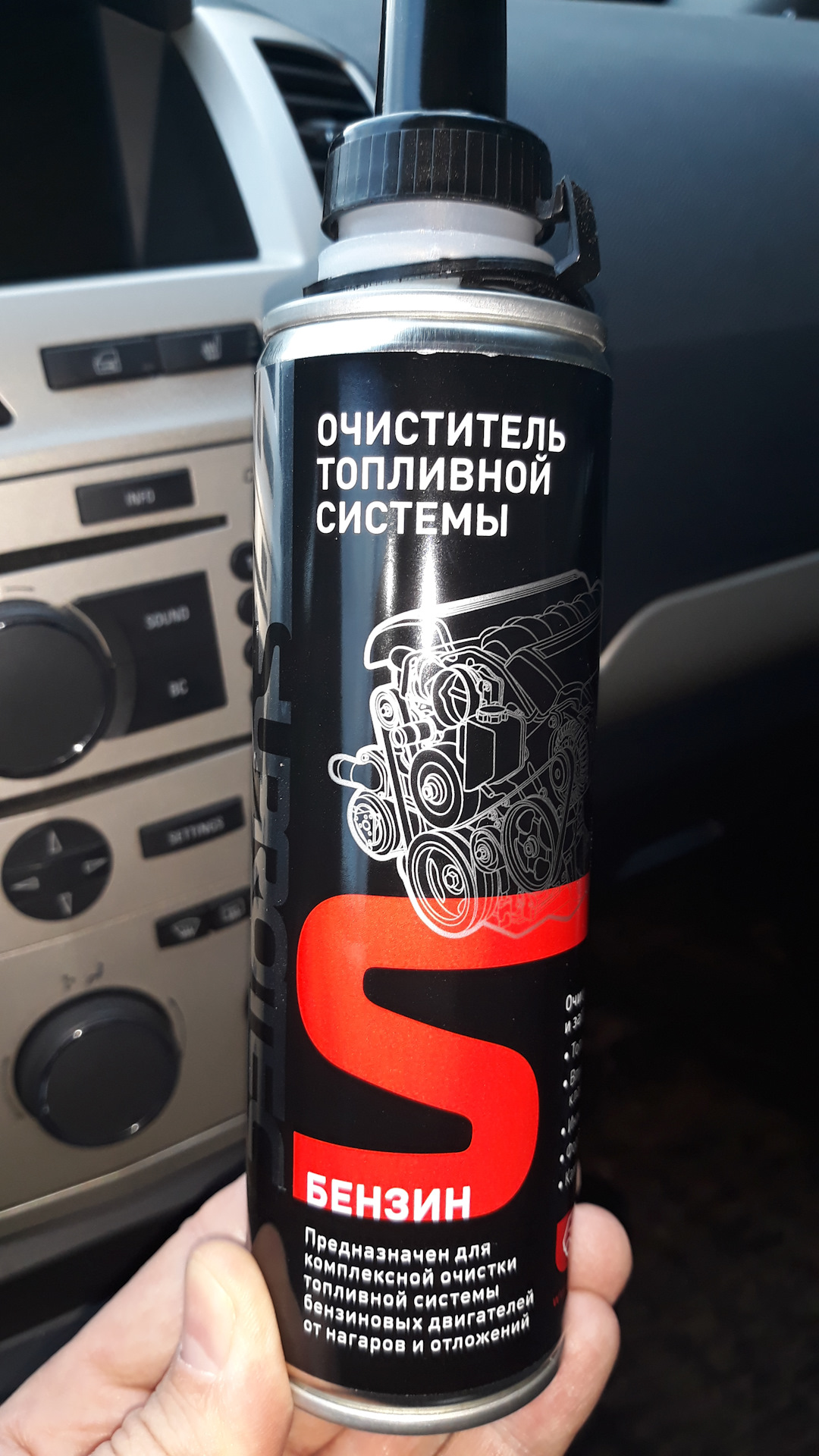

Как и обещал делюсь информацией по поводу этой промывки. Откатал я с ней 300 км. Честно, впечатления двоякие. Как я писал ранее, меня беспокоила жёсткая работа мотора на бензине до 30-35 градусов Цельсия. То есть когда мотор ещё холодный. Ещё была проблема разгона, также при холодном до 35 градусов моторе. Был такой как бы затык при разгоне секунды на 3. Так раньше бывало на карбюраторных машинах, когда карбюратор переливал. Давишь на педаль, а машина не едет.
Ну так вот в результате манипуляций с этой промывкой, жёсткая работа мотора на бензине не исчезла. НО, зато исчез затык при разгоне. Вот это как раз таки и радует. Следовательно, жижа мотору помогла!
На Ютубе есть ролики по применению этой промывки. Советуют после заливки её в бак, хорошенько погонять по трассе, дабы под воздействием высоких температур и давления промывка лучше бы поработала. Может и так, но производитель рекомендует эксплуатировать автомобиль в обычном режиме.
В любом случае мне помогло и это факт.
Всем удачи!

Если жижа хоть что то моет (и такие бывают), то основные преимущества трассового режима при промывке:
1. повышенное время впрыска и количества впрыскиваемого топлива = эффективность удаления отложений с форсунок и впускных клапанов (не прямой впрыск)
2. высокая скорость воздуха по впускным раннерам = грязь с ножки клапана смывается выше и быстрее
3. если кокс начнет смываться с колец, то потеря компрессии будет менее заметна и быстрее пройдёт
4. стабильно высокая t в камерах сгорания = смываемое выгорает полнее и быстрее

Первое что моет данная промывка, да и любая другая в принципе — это БАК! Затем идут топливные магистрали. т.о. получить мертвые форсунки шанс с промывкой гораздо выше. Именно по этому промывка форсунок осуществляется путем прямого подключения к топливной рампе, минуя бак и прочее. Я не советую баловаться подобными присадками к топливу. Был печальный опыт.

Ну в этом случае, засрётся топливный фильтр и всё. Они как раз и рекомендуют его поменять после цикла промывки, на возрастном авто.
Замена на бензинках вместе с насосрм если что…
Не ну пусть система питания зарастает дерьмом, зато насос целый будет. А потом и форсункам очередь.
Давай, давай только отложи с черного дня 20т.р. за новый ориджинал или 6 т.р. за бош.
